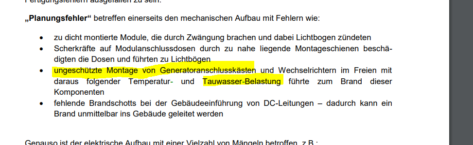

http://www.pv-brandsicherheit.de/fileadmin/downloads_fe/Leitfaden_Brandrisiko_in_PV-Anlagen_V02.pdf
Seite 56 ganz interessant mit schon fast schrägen Gründen emoji
Interessant ist, dass auch erwähnt wird, dass an Holzbalken montierte Einrichtungen nicht positiv sind - nonaned... darum wollte ich im Dachboden eigentlich nie einen GAK GAK [Generatoranschlusskasten] haben ... aber muss ich ja wegen ÜS und 10m Grenze und direkt am Dach ist ja auch nicht optimal (auch wenn du das ja so hast, glaub ich...
Ein ÜS wär mir fast lieber als ein Dachstuhlbrand... aber jaja - die liebe Norm ...

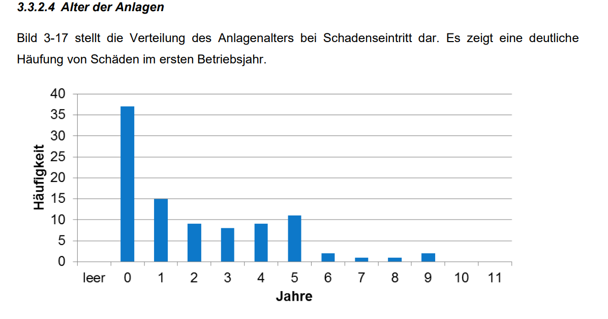

Und genau das dachte ich mir, wenn Installationsfehler auftreten, dann wird das im ersten Jahr am ehesten auftreten...

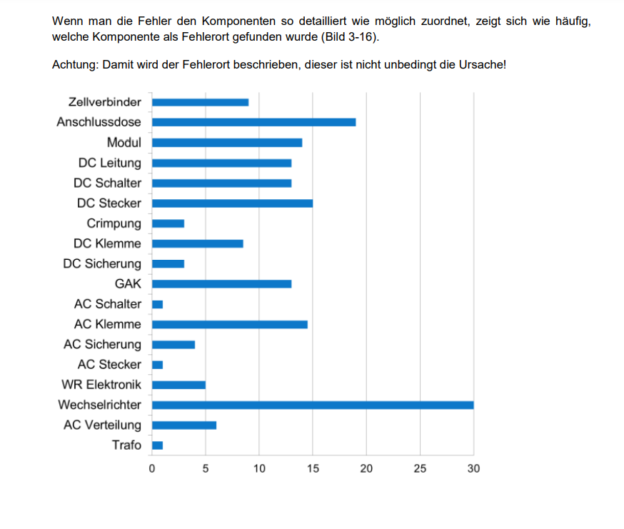

Das finde ich auch spannend:
2024/20240807914397.png
Fehler passieren doppelt so oft beim WR WR [Wechselrichter], als bei den DC Steckern... hätt ich nicht gedacht

americium schrieb: @taliesin hat ihn glaub ich eh "geschützt"... GAKs sind grundsätzlich für draußen... einer meiner GAKs ist an einer wettergeschützten Hauswand mit niedriger UV Belastung - dort passts sicher gut. Einer ist halt im Dachboden und vor dem hab ich etwas "Angst" - v.a. weil da drinnen zwei Strings parallel zusammengezogen werden und die Strombelastung verdoppeln.. aber das Ding jetzt unter die Module aufs Dach packen war auch keien Option für mich.
das verhindert aber nicht die Tauwasserbildung?

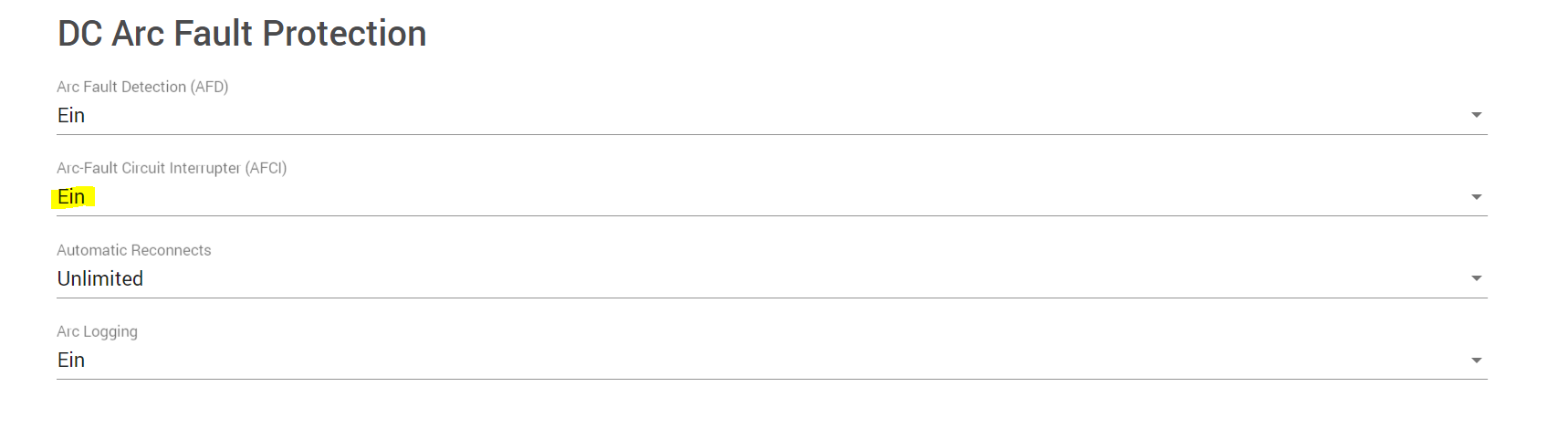

Was mich ärgert, dass AFDDs nicht schon Pflicht sind in den den WR WR [Wechselrichter] - zum Nachrüsten gibts die ja nicht wirklich. Symo Advanced glaub ich hat diese Funktionalität, alte Symos nicht.. mein Sungrow leider auch nicht... obwohl sowas doch schon sehr sehr sehr sinnvoll wäre...
hat mich gerade getrieben mal meinen Gen24 zu checken...
2024/20240807476763.png
ACFI sollte ja der AFDD sein... der war standardmäßig ausgeschalten...
Im Netzt liest man unterschiedliche Antworten, ob der Gen24 Lichtbögen auch schalten kann?
Weiß da jemand mehr?
Ich schon weil da Menschen dran arbeiten, und wo Menschen arbeiten passieren Fehler - bei maschinellen Prozessen eher Standardisierter Prozess  und fehler-unanfälliger.
Darum gibts Systeme die bis auf den Stecker überwachen und schon vorausschauen handeln 😉

Geht zumindest bei meinem gen24 bj Ende 22 nicht, da fehlen laut der darauffolgenden Fehlermeldung Komponenten.
In einem fronius Video sprechen sie davon: https://www.photovoltaikforum.com/thread/224791-lichtbogenerkennung-arc-guard/?pageNo=4

7.8.2024  (#419)
massiv50er schrieb: das verhindert aber nicht die Tauwasserbildung?
So gut wie nichts, außer einer Heizung verhindert Tauwasserbildung emoji
Ich habe meine GAKs 'kalt' zusammengebaut, damit ist die eingeschlossene Luft zumindest relativ trocken. Grundsätzlich sind die Dinger halbwegs luftdicht, also viel Luftaustausch sollte nicht passieren. Nebenbei sind die Temperaturen in einem kalten Dachboden (wie bei mir) kaum anders als im Freien.  -20°C im Dachboden hatte ich schon, da wird Feuchtigkeit kondensieren und frieren.
Meine GAKs hocken unter den Modulen und sind nur 'aufgehängt', d.h. da gehen keine Schrauben durchs Gehäuse ... und sie werden halbjährlich kontrolliert (Sichtkontrolle bei der Dachbegehung), d.h. Korrosionsspuren fallen auf. Und wenn sie abfackeln, dann liegt darunter eine Metallschindel und eine Luftschicht, sicher besser als der Holzbalken im Dachboden.
Ich glaube wir müssen uns von 'perfekt' verabschieden, die Fehlerwahrscheinlichkeit auf ein Minimum reduzieren muss reichen. Weil theoretisch kann dich der LiPo Akku im Handy auch beim Telefonieren töten, ich finde die 7.50€ bluetooth headsets vom Chinesen des Vertrauens da immer super-wahnsinning emoji

melly210 schrieb: Huawei haben das. Wundert mich daß das viele teurere Wechselrichter keine Lichtbogenerkennung haben ? Hätte gedacht wenn die 0815-Wechselrichter von Huawei haben, dann die meisten anderen auch. Ist das so schwer in eine Architektur/Software zu integrieren ?
erkennen kann sie ja auch der Gen24, aber er schaltet derzeit nicht ab...
Warum das so ist, scheiden sich die Spekulanten im Netz...
