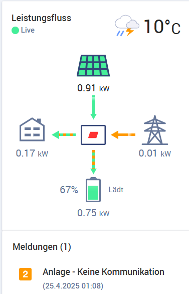

ich habe seit letzten Mittwoch, 17.04., Probleme mit meiner Anlage..(laut Fehlermeldung, keine Kommunikation, Anlage kommuniziert nicht) , es wird zwar die aktuelle Leistung "jetzt" angezeigt, (es muss dafür wohl doch eine Kommunikation geben, oder ?) alles andere fehlt.., einmal wurden die fehlenden Daten aus dem Portal von SE-Support nach meiner anfrage eingespielt, gelöst ist das Problem aber nicht.., laut SE ist alles Okay, laut Installateur ist auch alles Okay, 😡habe auch schon einen Neustart erfolglos durchgeführt, hat jemand auch das gleiche Problem?,  kann mir bitte jemand eine Lösung schreiben ? oder bleibt mir nichts anders übrig als abzuwarten bis  sich das Problem von selbst in Luft auflöst..

alles probiert, danke für den Link, wie geschrieben funktioniert das laden bzw. entladen , ich bekomme halt  egal wo ich hinschaue, App's, Monitoring, nur den "Leistungsfluss" aktuell, jedoch  "offensichtlich" wegen der Meldung , Anlage kommuniziert nicht keine Daten über Anlagenleistung (Produktion, Verbrauch, Batterie,Netz) hier noch eine Harddcopy vom Monitoring :
2025/20250425222838.png
die Meldung datiert vom 25.04.25, 01:00..., die letzten Daten sind vom 23.04.25, 15:30;
Router, Internet, alles gecheckt

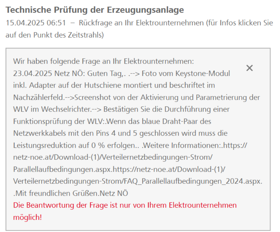

Hat schon jemand Erfahrung mit der geforderten WLV Leistungsreduzierung bei Solaredge?
2025/20250427957850.png
Der Elektriker hat das jetzt mal so über RRCR Schnittstelle angeschlossen.
Der Wechselrichter reduziert dann auch auf 0% wenn man die 2 Pins kurz schließt.

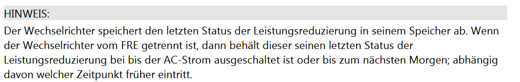

- Steck ich das Kabel wieder ab, bleibt der Wechselrichter auf 0%. Zumindest in der Zeit die ich gewartet habe (~20min). Hab dann den Wechselrichter manuell neu gestartet, dann hat er wieder produziert.
Gibts da ev. noch zusätzlich Einstellungen, oder hat schon wer Erfahrung mit der RRCR Schnittstelle?

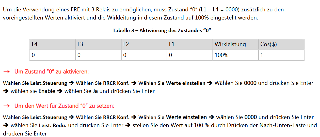

Das erste Problem konnte ich mittlerweile lösen:
2025/20250427352811.png
Nachdem ja die vorgesehen EVN WLV nur einen potentialfreien 0% Ausgang hat, schaltet der nicht auf 100% zurück.
Man muss deshalb noch zusätzlich den 0000 Zustand aktivieren (der ist Standard deaktiviert):
2025/2025042779290.png
Jetzt geht der Wechselrichter wieder auf 100% zurück wenn ich das Kabel abstecke.
Bleibt noch das Problem, dass wenn 0% Eingang aktiv ist, der Wechselrichter den Akku nicht lädt und auch keine Energie aus dem Akku nimmt.
Gibt es da noch eine Möglichkeit/Einstellung dazu oder kann SE den Akku im 0% Modus einfach nicht verwenden?

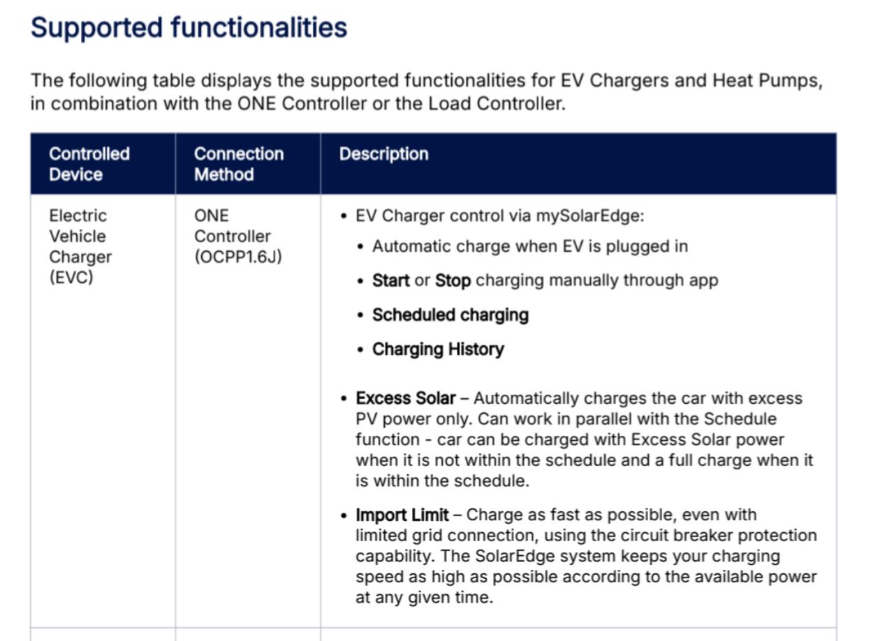

Hat jemand von euch schon den ONE Controller im Einsatz?
Bin am überlegen ob ich mir den noch in meine SE Welt integrier, wobei sich mir noch nicht ganz die Vorteile erschließen wenn ich alles von SE habe.
Im speziellen wäre es interesant ob er mir vorteile bringt bei der Verwendung der SE Wallbox.
In den application notes findet man da ja nicht viel, da geht es hauptsächlich um drittanbieter.
2025/20250504195593.png
Oder gelten die Vorteile auch für das "eigene" Produkt SE (Keba) wallbox?
Nein keine Vorteile der SE-Wallbox. Beim Controller gehts nur um Fremdprodukte und da sind aktuell nur ganz wenige drinnen
Fuercdie SE-Wallbox soll aber ein Update kommen heuer mit Lastmanagement fuer 2 Wallboxen, so die aktuellen Infos
Mal schaun was die Intersolar bringt an Infos
