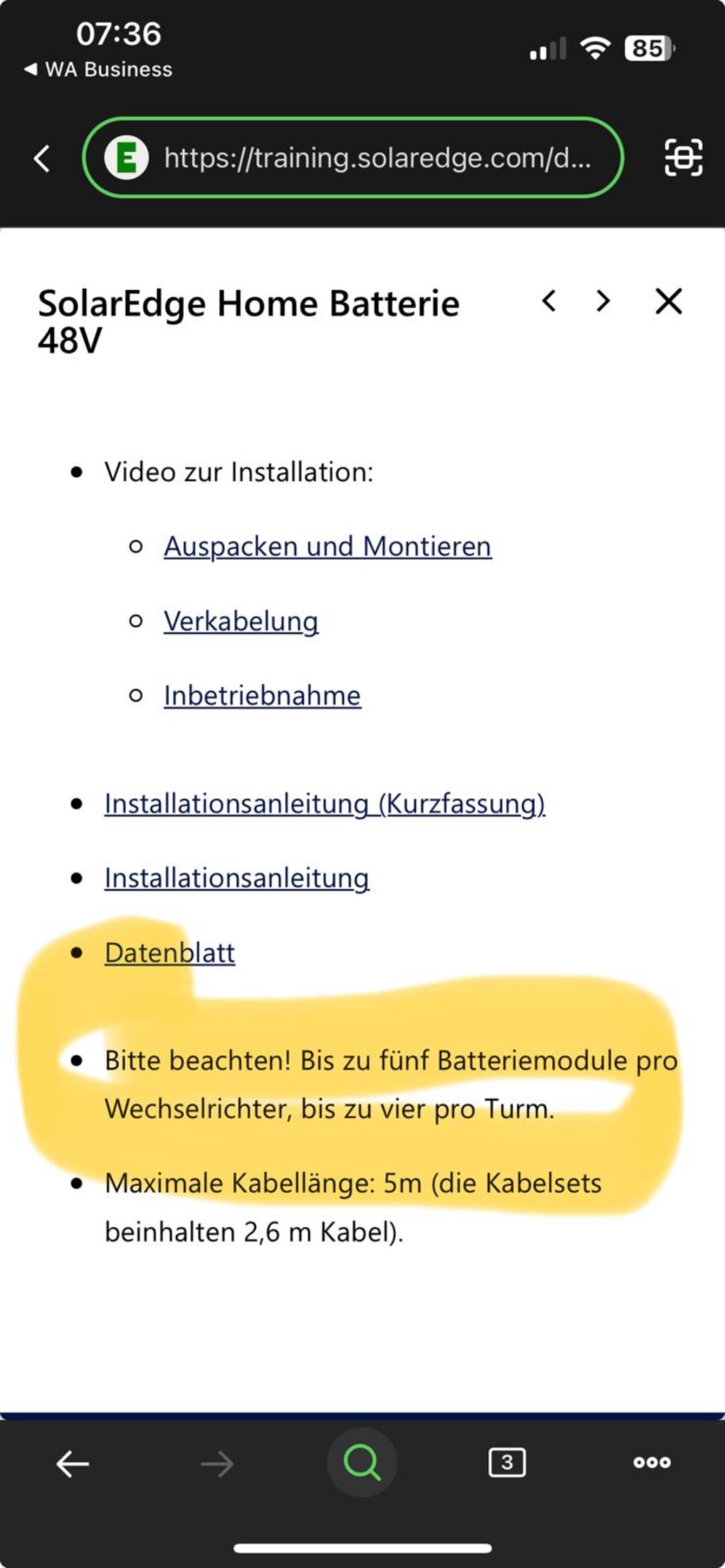

Solarbuddys schrieb:
scarfuzz schrieb:
Hallo Solarbuddys,
Mein Traum mit den 4 stapelbaren Batteriemodulen ist wahrgeworden. Ich habe versucht auf der Solaredge-Seite die Information dazu zu finden. Ich vertraue euch zwar blind aber gibt es da eine Referenz? Ich danke euch!
Wolfgang
Also entweder du kommst morgen in unser HQ in Marchtrenk und schaust dir 3 Türme LIVE an oder du glaubst an unsere Aussagen die wir mit SE geklärt hatten vor aehm ca 4-5 Wochen oder du schaust dir die Seite von Memodo an (einer der größten Großhändler) der bereits das Ganze im Paket bzw Grafisch auch richtig abgebildet hat.
https://www.memodo.at/heimspeicher/solaredge/11888/solaredge-home-batterie-niedervolt-18-4-kwh-einzelturm
Hier noch ein Schreiben (Englisches -Manual von SE) - https://www.memodo.at/media/pdf/5d/3b/e7/memodo-se-home-battery-48v-installation-guide-eu-en-june-2024_88b025f9e914bf0e5b4e60c74a816be8.pdf
--> Seite 8 ganz unten
Connect a maximum of five battery modules in two towers (maximum four
in a tower)
Die Info mit 4 Blöcken haben die wenigsten erhalten / mitbekommen
 @­Solarbuddys, leider finde ich das oben angeführte pdf nicht/nicht mehr.., wäre es möglich eine kopie zu bekommen ? danke schon mal vorab

Ich finds auch nicht mehr - grad geschaut. Der Artikel ist bei dem GH noch da mit 4 übereinander ander die "Freigabe-PDF mit 4 Speicherblöcken) auch wenn der Titel so heisst verweist auf die normale Montageanaleitung mit 3+1 pder 3+2
Ich hab mal SE angeschrieben, aber physisch funktionierts ohne Probleme
  •  Solarbuddys
5.4.2025  (#1291)
Du darfst es offiziell mit 4 Bloecken baun

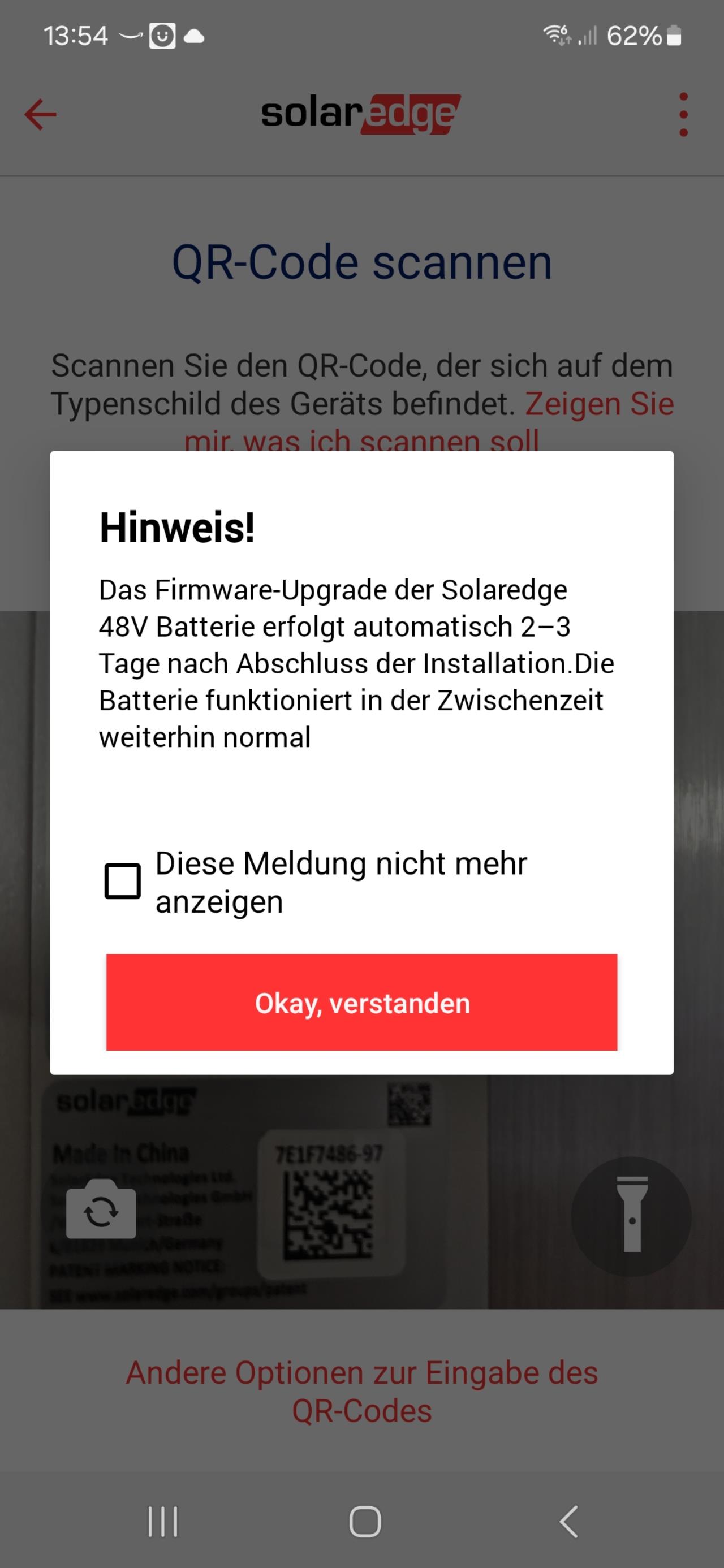

Wie soll die Kapazitätserweiterung dann kommen, per Firmwareupdate? Hab auch seit kurzem eine SE Anlage (mit 9,2kWh Speicher), seh aber bis jetzt auch nicht mehr Kapa.
Gibts da eine "offizielle" Roadmap dazu?
Softwareupdate ja , aber nur wann RWB und Batterie NACH 1.1.25 installiert wurde
Haette vor ca 2 Wochen kommen sollen laut unseren Infos, aber Software is bekanntlich geduldig
  •  pepo83
10.4.2025  (#1294)
Ja mein RWB und die 2 Batt.Module wurden erst vor 2 Wochen installiert (warum gilt das eig. erst für Systeme ab 1.1. gabs da eine neue Batt. HW Version?)
Weißt du mit welcher Fimware das kommen soll?
BMS hat bei mir jetzt FW Version 1.1502.0

2025/20250412818352.jpg
Kommt in der Setapp App.
  •  pepo83
13.4.2025  (#1298)
Die Meldung kommt glaub ich immer (wenn du den Haken nicht machst).
Auf der solaredge Seite gibt es noch keine neue FW:
https://www.solaredge.com/en/support/setapp-inverters-firmware

Speichermengenanpassung wurde bei allen (die es betrifft) automatisch gemacht, soll in ca 4 Wochen sichtbar werden nach der Intersolar Messe
Info vom Freitag
