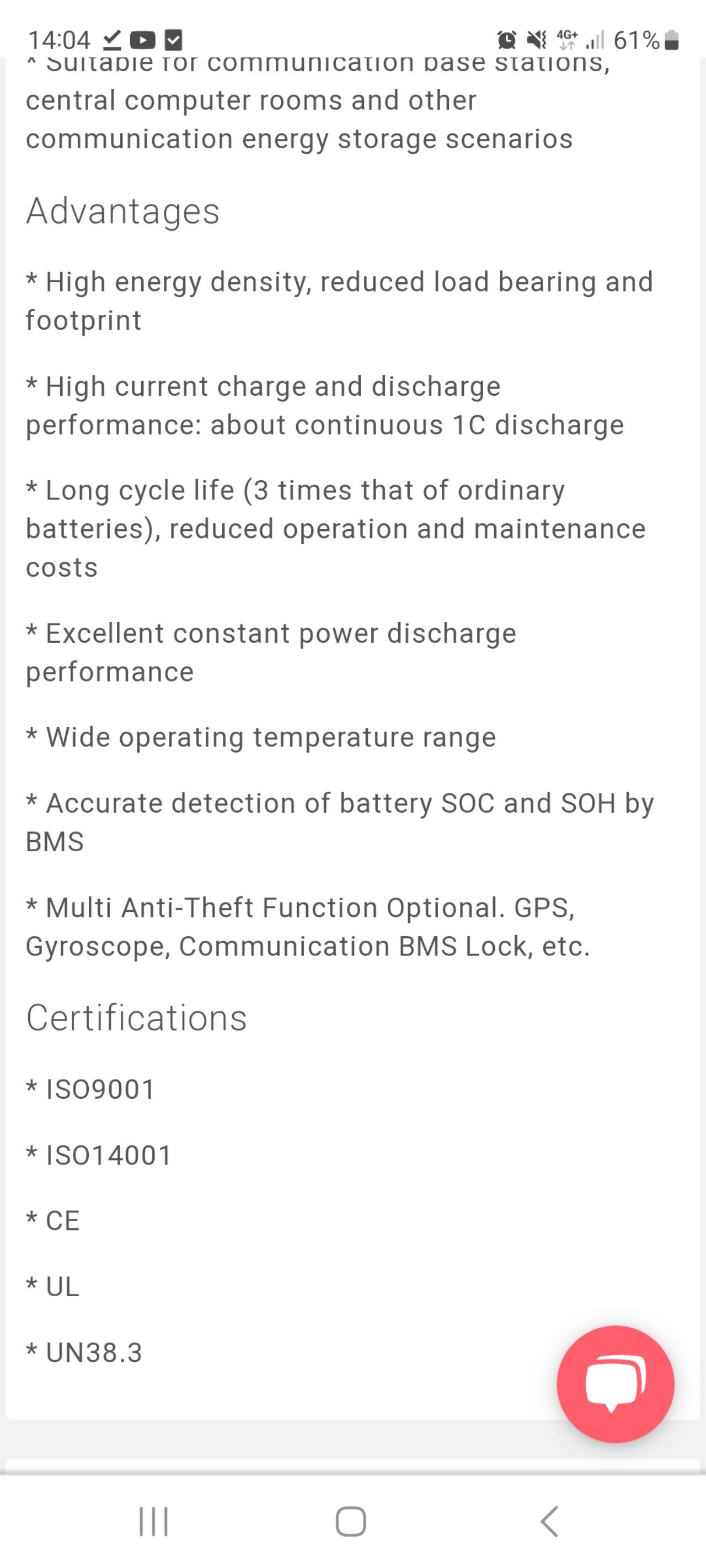

bzgl. Zertifikaten:
die BYD LVL hat so ziemlich alles was es gibt.
BSLBATT ist Papiertechnisch auch nicht schlecht unterwegs, und haben z.B. IEC62619 (Zellen) sowie IEC62619 (Pack), die mein Elektriker sehen wollte.
Weil die hättens bei ihm schon bei einigen Anlagen-Betriebsgenehmigungen eingefordert.
Normal verbaut er nur BYD und da ist das eh auch gegeben.
Schätze mal bei Pylontech schauts ähnlich gut aus.
Da ich seinen Segen gebraucht hab, (für entsprechende Montagerechnungen und Abnahme/Prüfberichte für die Förderung), hab ich mich auch danach richten müssen.
Und da wollte er nur mitmachen, wenn ich Batterien nehme, die auch von Victron freigegeben sind.
Somit war ich eh sehr eingeschränkt, auf BYD, Pylon, BSL und ein paar andere.

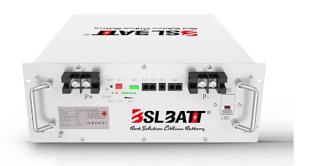

so, jetzt nochmal mehr Infos zu den BSL´s:
die weißen 100Ah Packs gibts in mehreren Ausführungen:
mit REPT-Zellen:

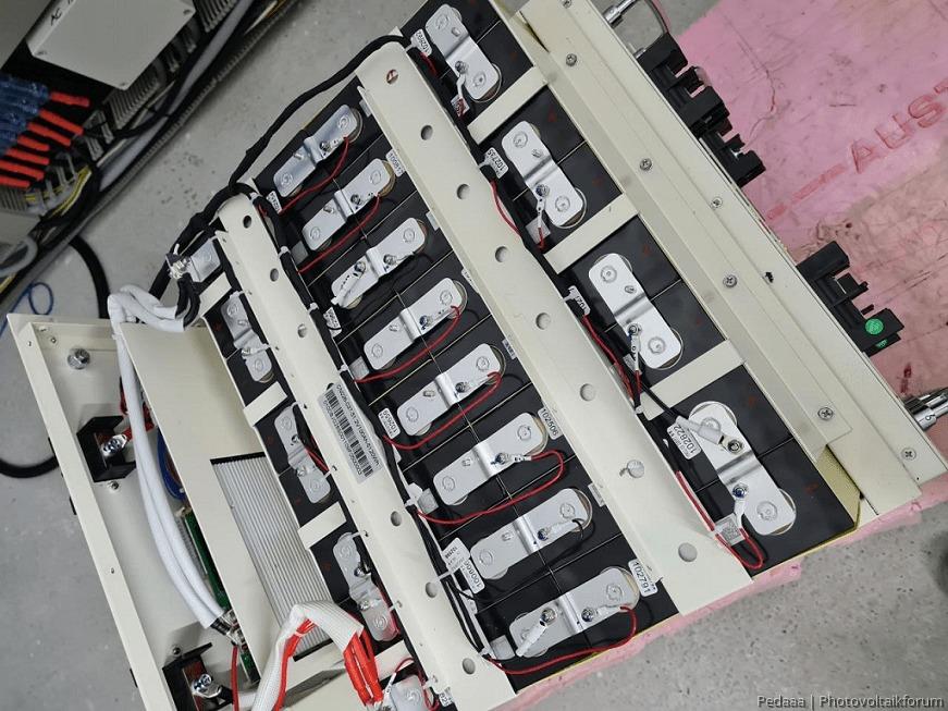

Standardmäßig werden REPT-Zellen horizontal in festen Metall-Käfigen verbaut.
Das ist die Ausführung, die ich habe und schon einige Bilder gepostet wurden:
2023/20230415730577.jpg
ist sehr sauber und stabil aufgebaut. Aber zu den Zellen kommt man sehr schlecht hin, wenn man z.B. mal aktiv balancieren will.
je nach Lieferverfügbarkeit oder auf ausdrücklichen Wunsch, werden auch BYD oder CATL Zellen verbaut.

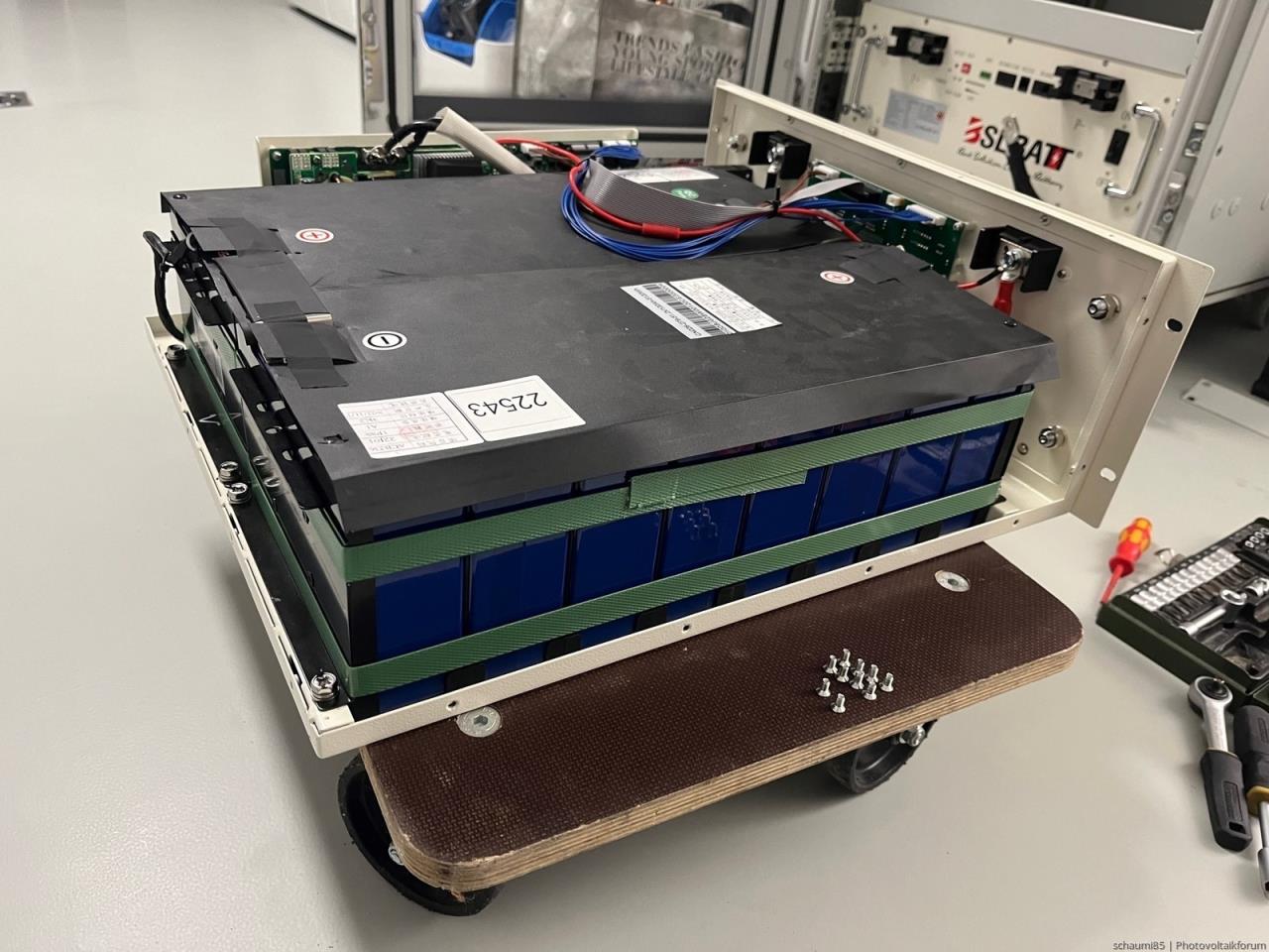

mit-BYD-Zellen:
die kommen dann stehend, mit Metall-Verstrebung.
Sieht auch sehr brauchbar aus. Vor allem ist hier der Zugang für Balancier-Akte wesentlich einfacher.
2023/20230415546114.jpg

Von Victron getestet/freigegeben sind aktuell nur 4 BSL Varianten:
die weißen 100Ah Packs:
2023/20230415100318.png
die hab ich genommen, weil das die größten Packs sind, die auch mit Paket-Dienst verschickt werden können, und in 60cm tiefe Netzwerkschränke passen.
(Paket-Dienst ist aber ohnehin ein Fehler für sowas, lieber auf Palette mit LKW liefern lassen...)

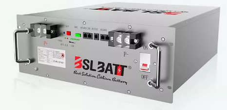

die grauen 125Ah Packs:
2023/20230415458562.png
die bauen etwas tiefer, und sind eigentlich gar nicht mehr verfügbar.
BSL baut da mittlerweile andere 135Ah Zellen ein.

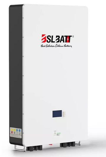

und die 200Ah Powerwall:
2023/20230415375789.png
