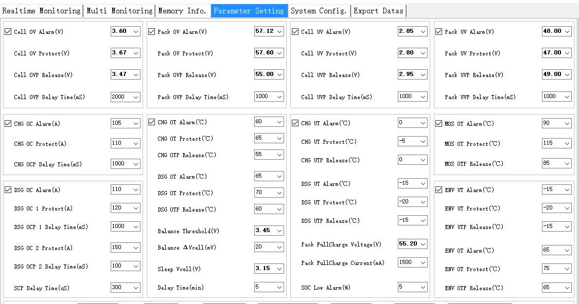

ich bin mit meinem Balancieren schon weiter gekommen. Ich werd euch dann noch die Details posten, wie das genau vonstatten ging, aber vorher will ich nochmal den "cutoff current" Wert etwas hinterfragen:
Fani schrieb: CutOff Current:  Abhängig von deinen Zellen. Meine Zellen haben 0.05C bei 3,65V
Also du musst dass auf deine Ladeschlussspannung zurück rechnen. Meist ist die Angabe für 3,65V gegeben, bei 3,45V hast entsprechend weniger. Aber da wäre jetzt ein Datenblatt zu den Zellen gut.
ich bin mir nicht sicher, was hier ein sinnvoller Wert ist?
Üblicherweise werd ich ja nicht über 3,4V Zellspannung gehen. Auch sind meine Ladeströme aufgeteilt auf die 9 Packs, je Pack gesehen relativ gering. Daher würd ich meinen dass hier eher ein geringerer Wert besser passen sollte, oder?
Also laut Fani's Tabelle dann eher:
3,4V - 0,005C -> 100Ah = 0,5A Cutoff current?!
Wär aber wesentlich geringer als die Standard-Einstellung....
Was haben die anderen hier so eingestellt?!
Inwiefern ist der bei dir überhaupt relevant? Victron "sieht" vom BMS BMS [Batteriemanagementsystem] ja eig. nur CVL, CCL & DCL!?
21.9.2022  (#406)
Victron siehts nicht, stimmt.
Aber Victron ladet mir auf Wunsch auch mit nur 5A oder 10A die Packs. Was dann ja nur 0,56-1,1A pro Pack sind.
Und je nach Cutoff-Einstellung würden das die Packs ja noch "annehmen" oder auch nicht
Auf der sicheren Seite bist du wenn die CutOff Current höher ist, weil die Ladung früher abgebrochen wird und es zu keiner Überladung kommt.
Jedes Laden unter der CutOff Current kann zumindest potentiell nach einer gewissen Zeit zu einer Überladung der Zellen führen, soweit die Literatur.
In der Praxis ist es immer ein tradeoff, denn du brauchst ein gewisse Zeit fürs Balancen, ergo kannst du meist nicht schon bei der CutOff Current sagen es ist Schluss, weil das Balancen noch nicht fertig ist. Je leistungsfähiger der Balancer ist, desto kürzer wird die Zeit unterhalb der CutOff Current sein, desto besser.
21.9.2022  (#408)
danke, so ähnlich hätt ichs mir auch gedacht.
Am Besten wär es wohl, den Wert fürs Balancen etwas runter stellen. Und fürn Normalbetrieb höher zu lassen...
Leider ist immer noch nicht klar, ob ich die Parameter nun selbst verstellen "darf" (dann wär das kein Problem, dann kann ich je nach Bedarf verstellen)
oder ob ich ein fixes "customized" setting von BSL bekomme.
(dann müsst ich mir einen guten Kompromiss-Wert ausdenken)

21.9.2022  (#409)
Was macht das BMS BMS [Batteriemanagementsystem] "real" wenn der CutOff-Current dann erreicht wird?
CCL von 0A senden?
Wenn mehrere Packs parallel sind und die BMS BMS [Batteriemanagementsystem]`en auch so konfiguriert werden müsste das Master-BMS eig. selbstständig den Wert aller anderen addieren da es ja eig. weiß das es mehrere parallele Packs gibt 😁
Frage wäre auch wie sensibel es reagiert...ja nach Bewölkung schwanken meine Batt.-Ströme doch schon seeehr hin und her 😊
(meine pessimistische Vermutung: Glaub das BMS BMS [Batteriemanagementsystem] tut gar nix 😁)
21.9.2022  (#410)
Puitl schrieb: Was macht das BMS BMS [Batteriemanagementsystem] "real" wenn der CutOff-Current dann erreicht wird?
bin mir nicht sicher, was da intern passiert.
Aber ich sehe schon im BMS BMS [Batteriemanagementsystem] Tool, dass dann plötzlich Charge Current auf 0,00A steht. Senden tut das BMS BMS [Batteriemanagementsystem] nix. Aber intern Ladung irgendwie blockieren tuts scheinbar schon?!
(also individuell pro Pack&BMS)

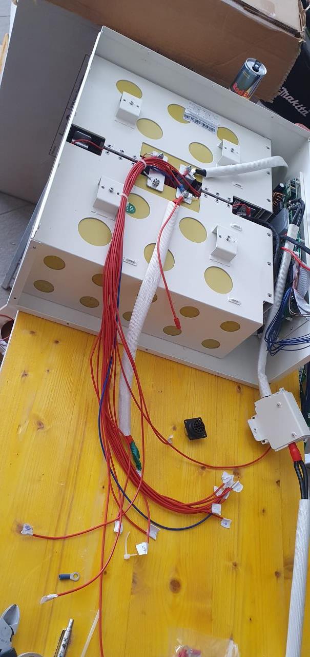

Nachdem ich nun endlich das Balancieren, sowie die BMS BMS [Batteriemanagementsystem] Firmware samt Einstellparameter zufriedenstellend hinbekommen hab, mag ich das Ganze hier nochmal etwas revue passieren lassen:
Wie etwas vorher erwähnt, hatte ich ein Pack, das total unbalanciert geliefert wurde.
Und weil es ohne Zugang zu den einzelnen Zellen schier unmöglich ist das hinzubekommen, hab ich mich wie geplant, ein paar Tage in der Werkstatt weggesperrt und bei jedem Pack einen Stecker drangebastelt, sodass ich auch im verbauten Zustand immer Zugang zu jeder Einzelzelle habe....
Gesagt, getan.
Dazu hab ich mir jede Menge Souriau UTG01619S 19-polige Stecker besorgt. Bei RS Components gabs die verfügbar und halbwegs günstig.

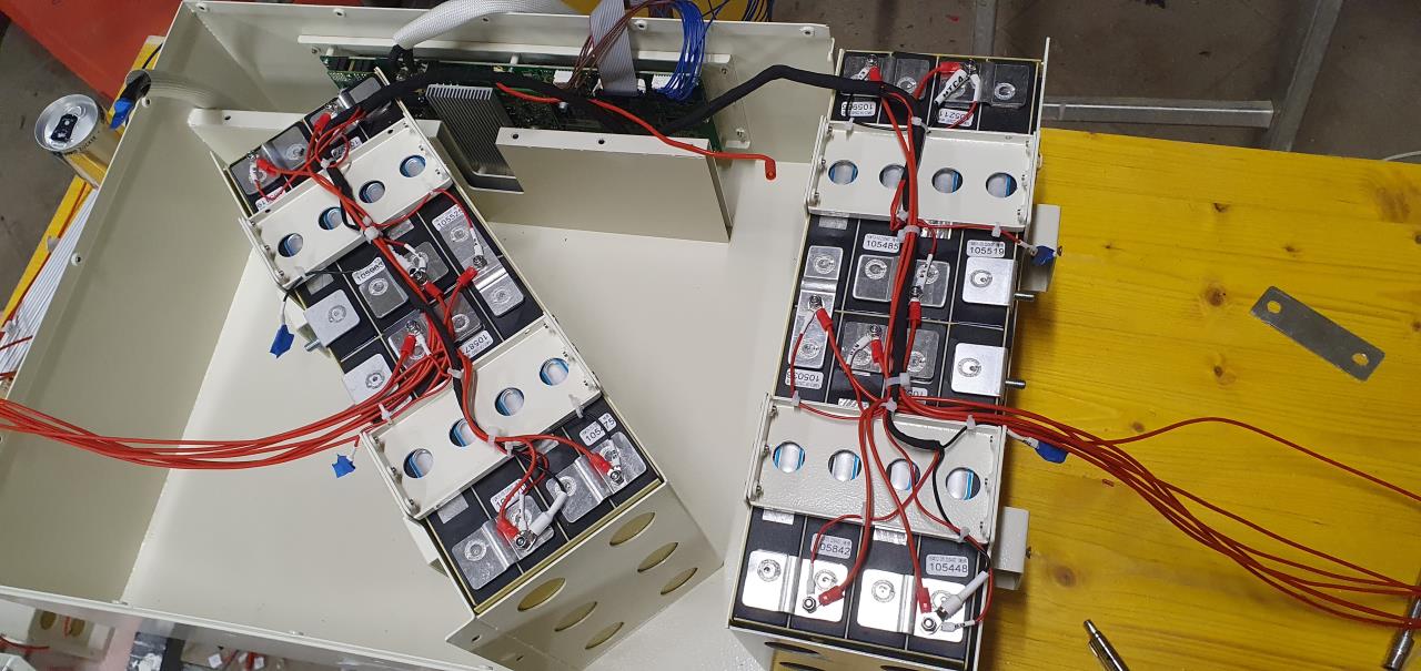

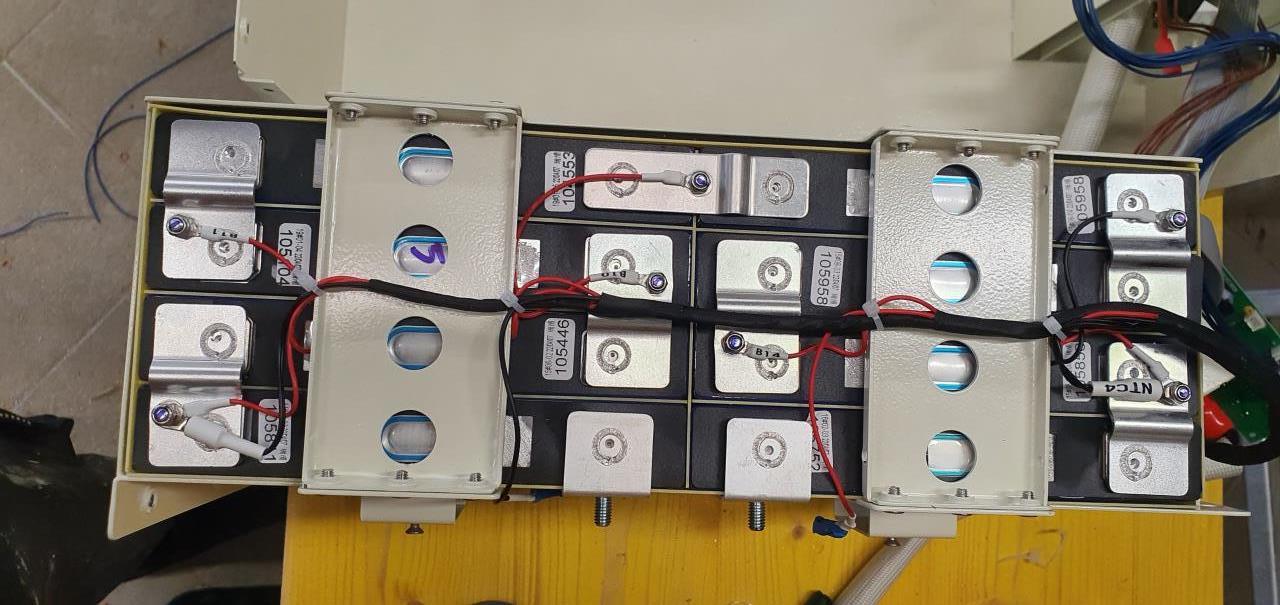

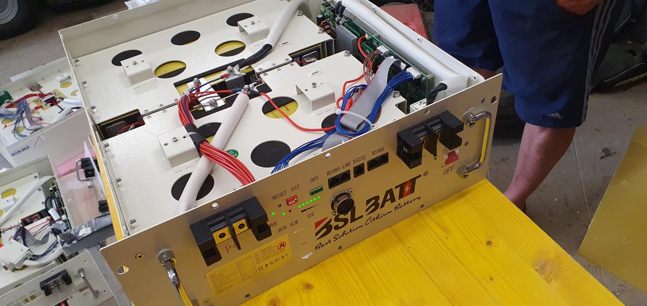

Dann erstmal die Packs geöffnet:
2022/20221011885861.jpg

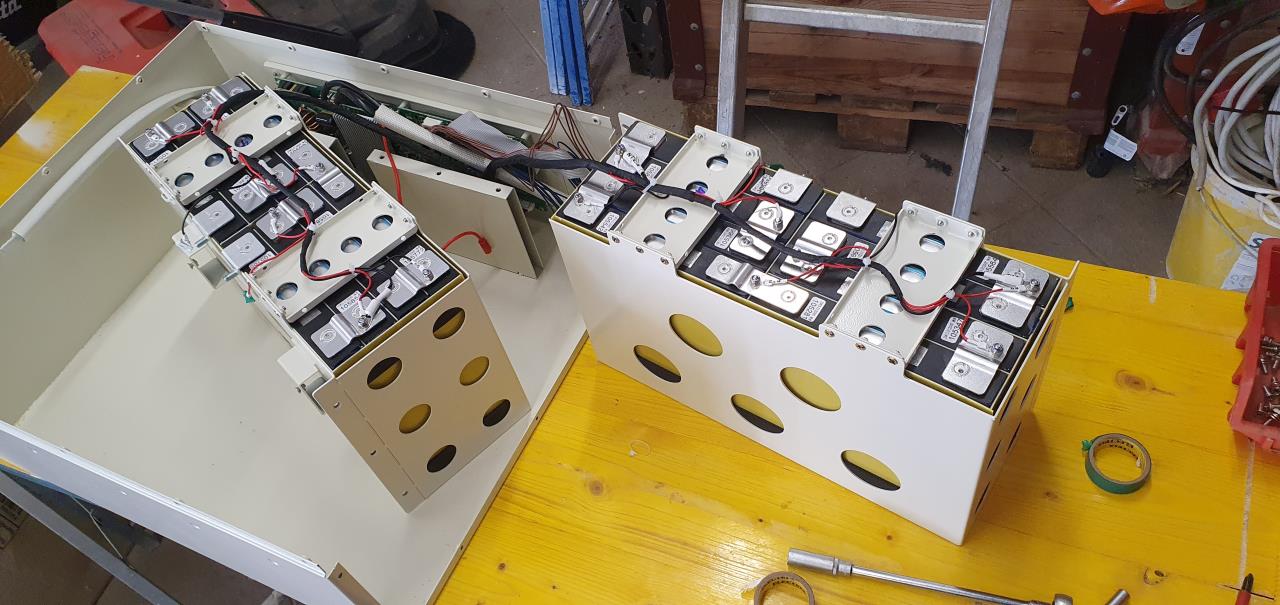

Die Zellen sind zu je 8 Stk in eigene Metall-Käfige zusammengefasst und sauber durch GFK-Plättchen getrennt, und per Schaumgummi-Umrandung fixiert.
Diese 8S-Käfige lassen sich schön und einfach herausnehmen:
2022/20221011782104.jpg

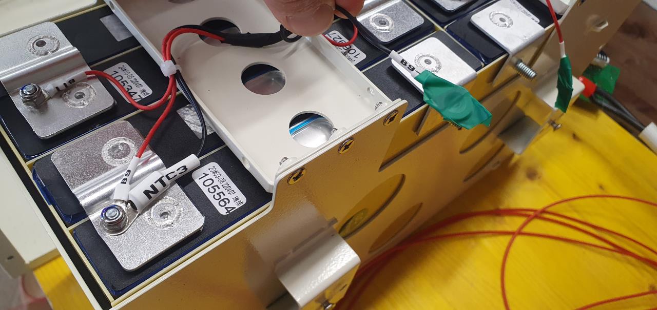

Hier noch ein Detail-Foto, von den BMS BMS [Batteriemanagementsystem]-Kabeln und NTC-Temperatur-Fühlern.
Finde ich schön und sauber gelöst. Das sieht bei anderen Herstellern oft nicht so bzw. sieht teilweise fast katastrophal aus.
Die Zellverbinder sind verschweißt. Das gibt einen guten Kontakt, andererseits kann man damit einzelne Zellen nicht (so einfach) austauschen. Also Fluch und Segen zugleich.
2022/20221011755389.jpg
2022/20221011157467.jpg

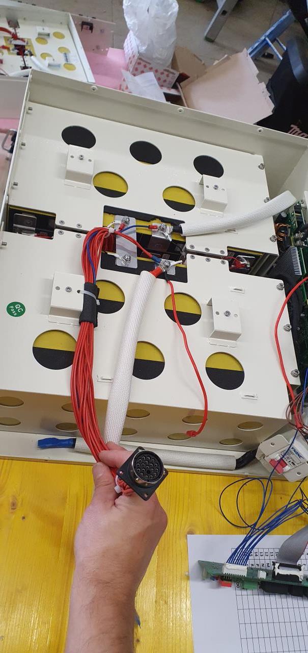

Ich hab dann bei jeder Zelle, sowie  bei + und - Pol ein 1mm² Kabel per Kabelschuh dazugebastelt: (also 18 Kabel pro Pack)
2022/20221011220691.jpg
2022/20221011626172.jpg

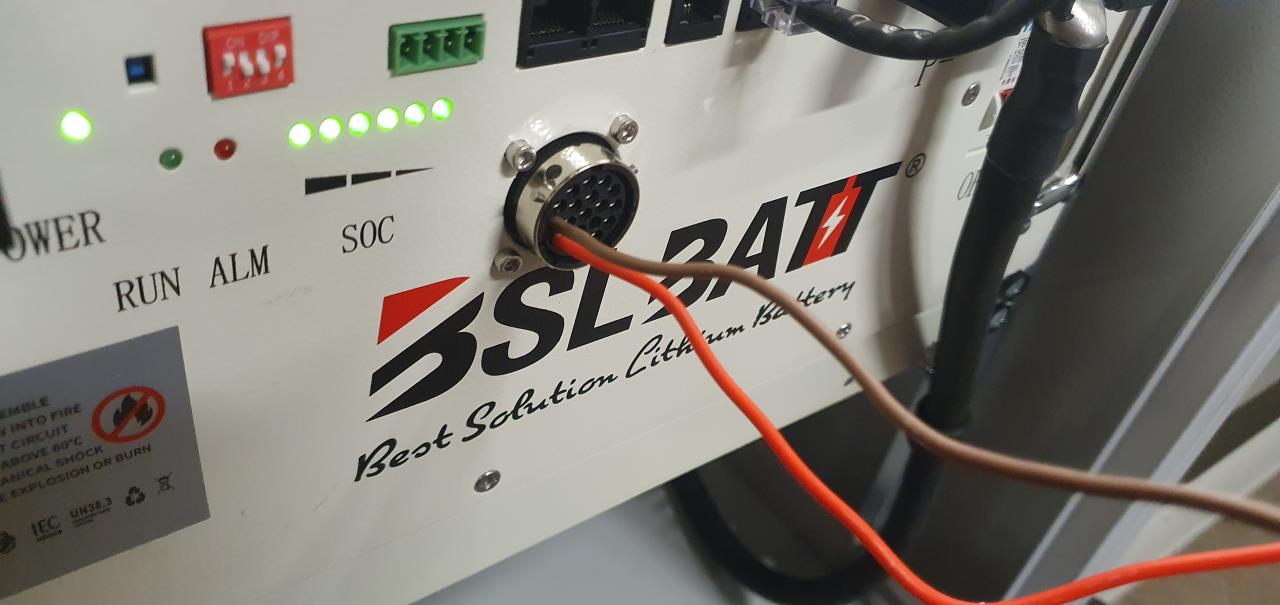

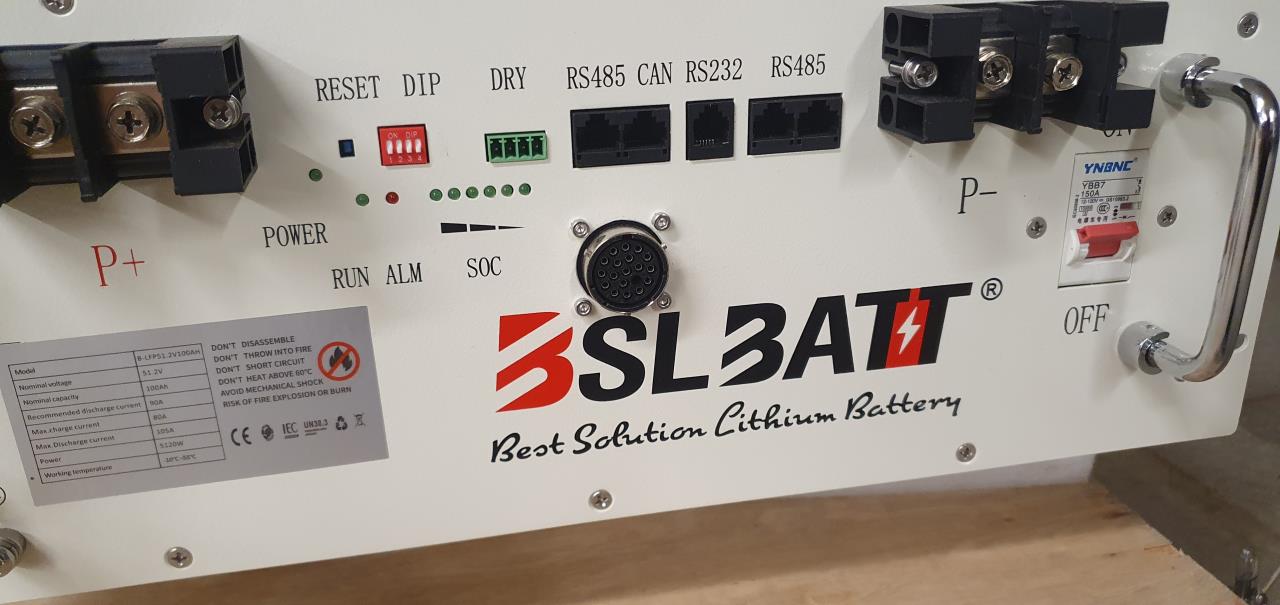

Alles nach außen geführt und meinen neuen Stecker damit bestückt:
2022/20221011650176.jpg

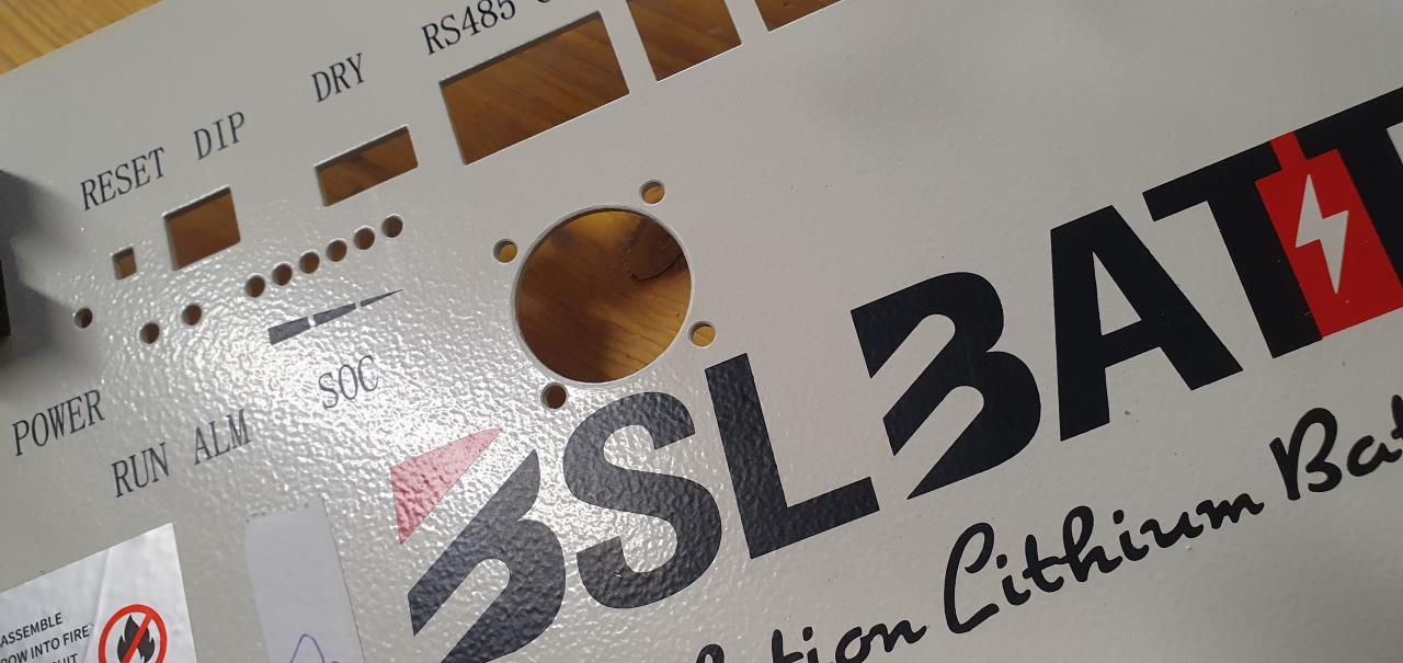

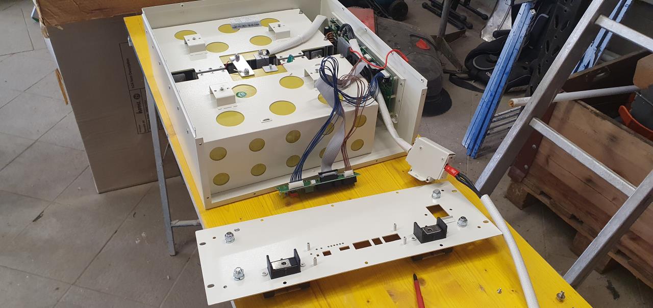

An der Frontplatte ein entsprechendes Loch reingestanzt, Montagelöcher gebohrt und bearbeitungs-Flächen lackiert:
2022/20221011220765.jpg
Und das Ganze wieder zusammengebastelt:
2022/20221011459454.jpg
2022/20221011553647.jpg
Optisch ganz OK, wie ich finde 😊
Die Arbeit hab ich bissl unterschätzt.... Das dauert echt lange und übertrieben ists auch.
Speziell wenn die Packs zumindest halbwegs gut ausbalanciert geliefert werden, ists wohl unnötig auch.
Aber was solls. Ich wollt mich später nie mehr ärgern, wenn ich mal zu einer Zelle muss. Daher hab ichs dann gleich durchgezogen.

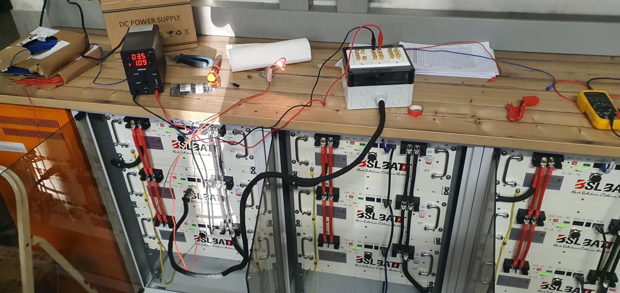

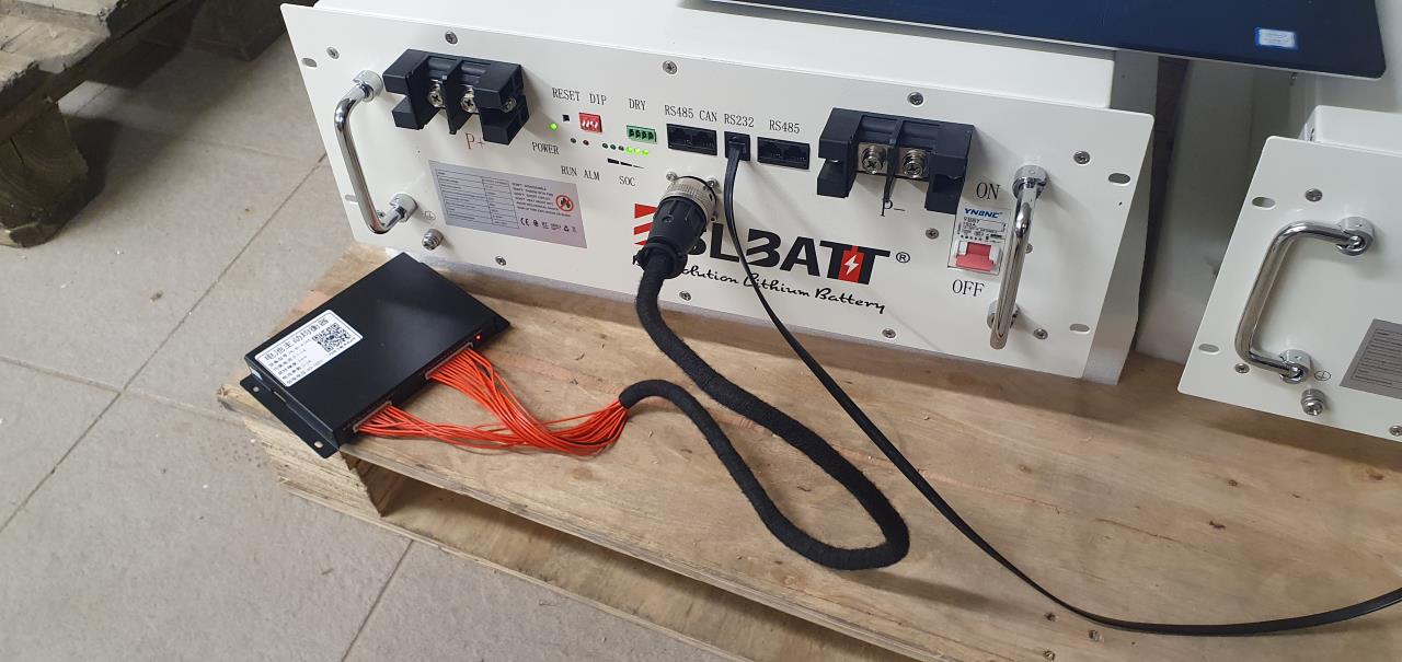

Also zum Einen hat mit BSL aufgrund des unbalancierten Packs, kostenfrei einen aktiven Balancierer "JK-B1A24S" zukommen lassen.
Der ist mit seiner 1A Balancier-Leistung jetzt nicht die Wucht, aber funktioniert trotzdem recht passabel.
Hier hab ich mir mit dem entsprechenden Gegenstecker, einen schönen Anschluss gebastelt:
2022/20221011340238.jpg

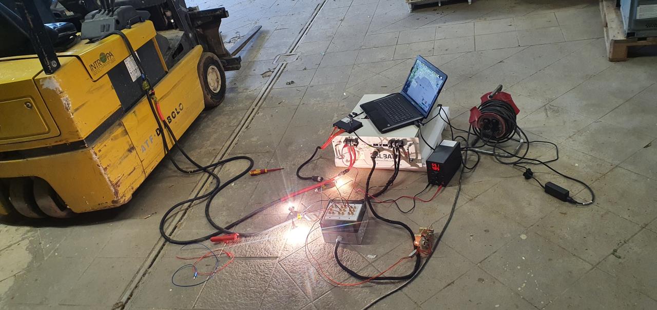

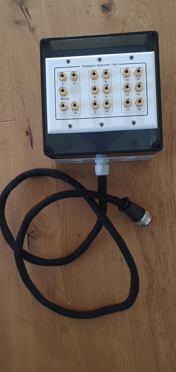

Dem nicht genug, hab ich mir auch einen Adapter zum manuellen Balancieren per Ladegerät und Glühbirnen gebastelt:
2022/20221011586724.jpg
Und dann ging die Action los:
also eine Mischung aus Einzel-Zellen laden, aktivem automatischen Balancieren, und händischen Entladen per 12V und 24V H7 Glühbirnen
2022/20221011206991.jpg
2022/20221011465356.jpg
2022/20221011729928.jpg

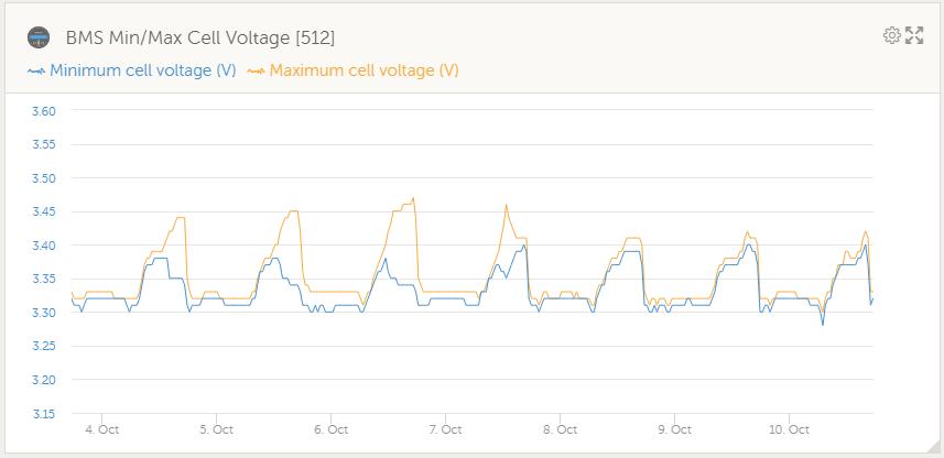

mittlerweile hab ich die 144 Zellen schon ziemlich ausbalanciert hinbekommen:
so sehen min. und max. Zellspannung mittlerweile aus.
links noch eher unbalanciert, die Tage rechts sind dann schon brauchbar:
2022/20221011354428.png
mit aktivem Eingreifen geht das relativ schnell.
Wenn dafür hingegen nur der integrierte passive Balancer genutzt würde, wird das schwer, bzw. dauert vermutlich Monate bis es da hin kommt.
Das "böse" Pack hat mir übrigens die meisten Nerven gekostet.
Da war eine Zelle wirklich garnicht geladen. Die hatte ich einzeln mit Ladegerät mit 2-3A fast 1,5 Tage lang laden müssen, bis die sich an die anderen angeglichen hat 😳 😮
Und auch die anderen Zellen waren wie zusammengewürfelt...

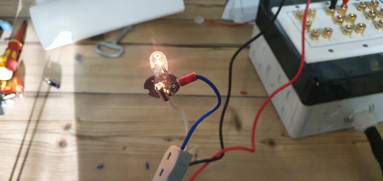

Dann hab ich zeitweise sogar den Stapler missbraucht um das Pack wieder schneller zu entladen und ein paar Zyklen drauf zu bekommen 😅
(muss mir irgendwas anderes besorgen, um künftig besser entladen zu können.... evtl. schraub ich einen 48V Heizstab in meinen WW WW [Warmwasser]-Speicher. Dann kann ich künftig wenigsten halbwegs "sinnvoll" Batterien Entladen/Zyklen)
2022/20221011148071.jpg
Letztendlich passts nun glaub ich.

Fani schrieb: Wow echt super. Das Pedaaa Balancer Tool ist mal cool 😀
das werd ich noch verbessern 😉
Baue demnächst den aktiven Balancer da rein, und mach einen ON/OFF Schalter dafür dran.
Dann kann ich anstecken, und z.B. die Spannung per Ladegerät halten und gleichzeitig aktiv Balancen oder so Spielereien.
Fani schrieb: Ja da lernt man echt viel. Kannst mit dem CVL schon höher gehen, so 3,45V pro Zelle waere optimal fuers balancen
genau das hab ich vor 😉
Hab erst seit letzter Woche eine Firmware, mit der ich über 54,5V CVL gehen kann.
Aber nun kann ich auch das machen 😇 😊

echt coole Sache. Welche Birnen sind da gscheit zum nehmen? H7 mit so 55W oder auch schwächere Birnen=?
  •  Fani
11.10.2022  (#417)
H7 55W gehen gut, sind ca 2A Strom. Wennst mehr brauchst halt parallel schalten.
11.10.2022  (#418)
ja genau, Und H7 passen insofern gut, weil die einfache Anschlüsse für Flachstecker haben.
hab mir ein paar 12V 55W und 100W bestellt.
Und auch 2 Stk. 24V 70W. Mit denen kannst dann auch gleich mal über 8 Zellen auf einmal gehen. Oder wennst 2 in Reihe schaltest, sogar das ganze Pack bissl entladen, wenn es mal sein muss. (warum auch immer)

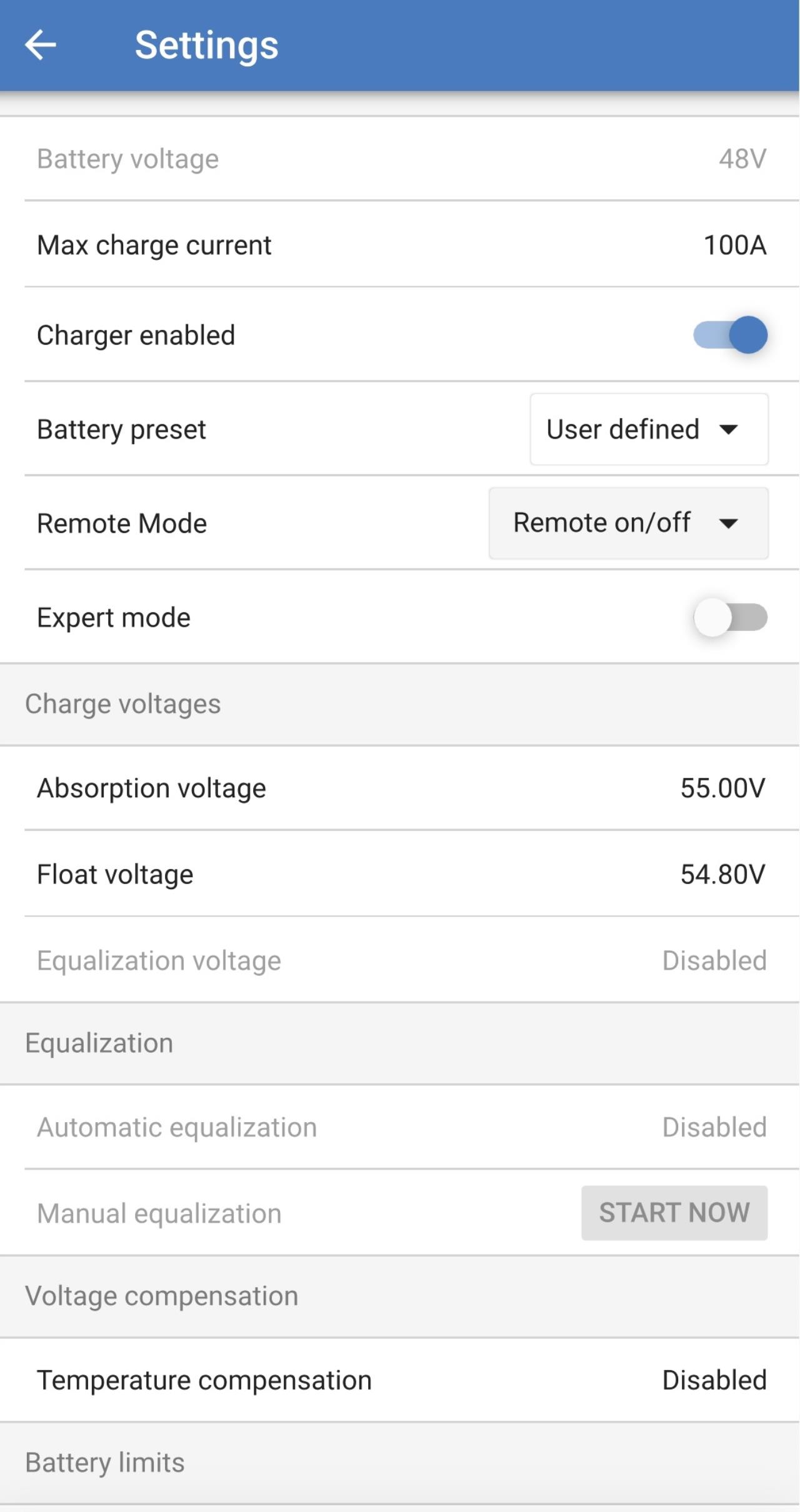

Ich hab aber die höheren Spannungen laut Victron-Seite und nicht laut BSL-pdf´s eingestellt.
Beim MPPT MPPT [Maximum Power Point Tracker] RS sind das meine Einstellungen:

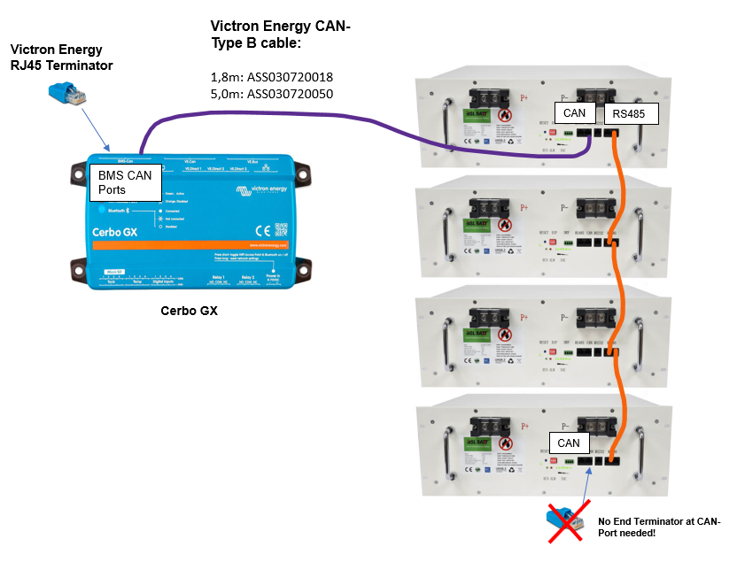

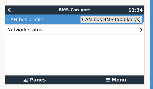

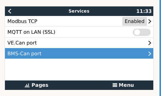

bzgl. CAN-Einstellungen:
BMS-CAN ist ein eigener Bus:
2022/20221017623524.png
2022/20221017959443.png
bzgl. BMS-Einstellungen:
mit aktueller PBMSTools-Version die ich von BSL hab, können die Parameter leider nicht verstellt werden.
Aber ich hab im ersten Zug schonmal eine Firmware mit verbesserten Fix-Werten bekommen.
Die kann ich dir dann schicken.
Aber eigentlich warte ich noch auf eine PBMSTools Version, mit der die Parameter dann selbst einstellbar sein sollen. Ich hoffe das kommt demnächst bald mal.
Das ist meine aktuellen Settings:
2022/20221017112129.png
Vielleicht spiel ich noch bissl mit Cut-Off current und Balancier Thresholds herum, aber sonst passts glaub ich schon ganz gut.
