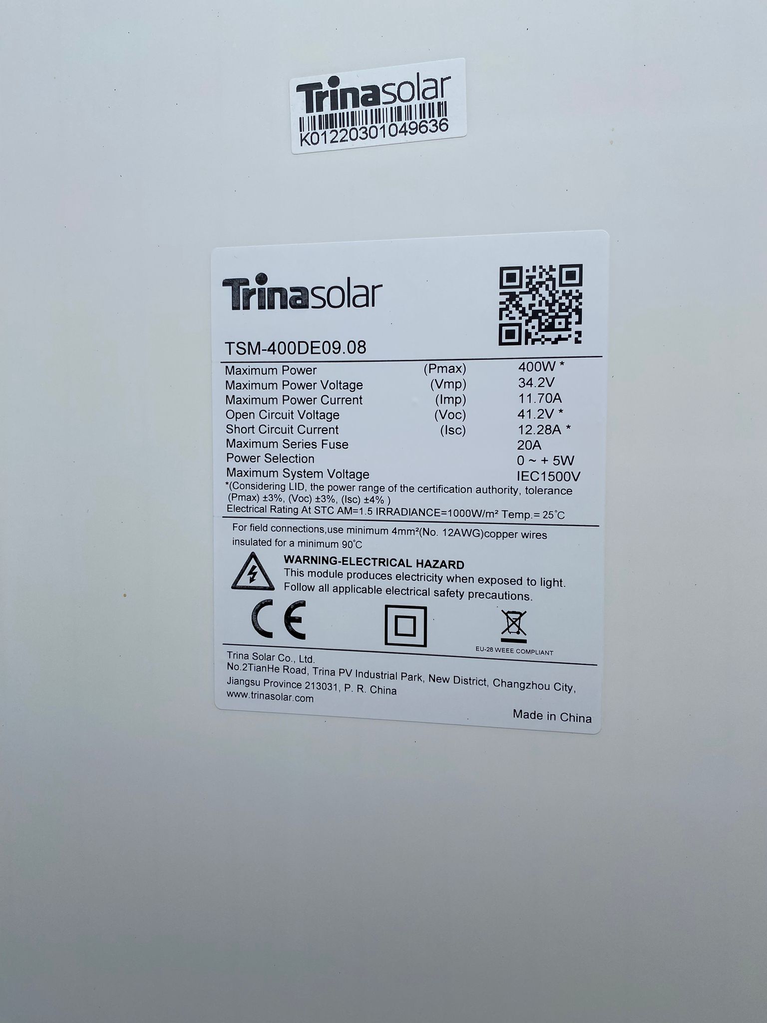

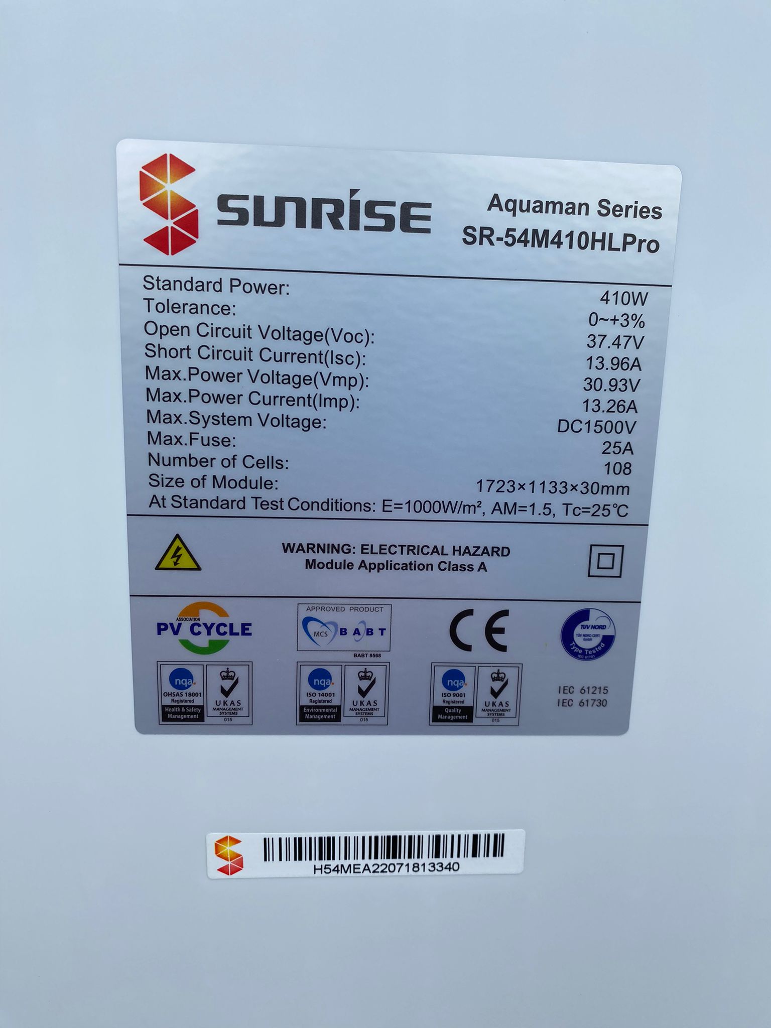

Mein Bruder möchte jetzt mit einem MPPT MPPT [Maximum Power Point Tracker] 250/60 seine Victron Anlage schwarzstartfähig machen.
Er hat derzeit 3 Sunrise Module und 2 Trina Module.
Wenn ich mir die Datenblätter der Module anschau:
2023/20230521964464.jpg
2023/20230521572816.jpg
bin ich bei Trina bei 41,2V Voc / 34,2V Vmp und 11.7A Imp / 12.28A Isc
Die Sunrise liegen bei 37,47 Voc / 30,93 Vmp und 13.26 Imp / 13.96 Isc
Ist es zulässig die auf einem MPPT MPPT [Maximum Power Point Tracker] in Serie zu hängen ?
Der MPPT MPPT [Maximum Power Point Tracker] kann 250V und 60A.
Egal ob ich Voc oder Vmp zur Berechnung nehme komme ich auf 194V oder 161V - das passt auf jeden Fall
Beim Strom komm ich aber bei Imp auf 3x13,26 und 2x11,7 - ergibt 63,18A.
Wenn ich Isc rechne, sinds aber 3x13,96  und 2x12,28 - ergibt 66,4 A
Welcher Wert ist da erstmal der richtige ?
Jetzt sind die Panele nicht alle perfekt gleich ausgerichtet (von SW im Halbkreis auf SO) und stehen im 15° Winkel auf einem Flachdach.
Alternative 1: Einfach so zusammenhängen weil die 60A eh kaum realistisch sind ?
Alternative 2: Jetzt im Mai - Juli nur mit 4 Panelen starten und die maximale Stromstärke loggen. Dann kann er daraus den Einfluss eines 5ten Panels hochrechnen.
Alternative 3: keine Panele mischen ! Einfach 5 Trina nehmen, dann geht es sich auch so aus
Alternative 4: 2 Trina und 2 Sunrise mischen und passt
Was sagen die Profis dazu ?
lG
Gawan
  •  gsilly
21.5.2023  (#1695)
seit wann wird bei "in serie" der strom addiert??
  •  Gawan
21.5.2023  (#1696)
ja ... keine Ahnung ... war wohl ein geistiges Blackout oder so 🤪😵
Ich vertrau jetzt dem MPPT MPPT [Maximum Power Point Tracker] Rechner von Victron https://www.victronenergy.com/mppt-calculator  und er sagt "go for it" 🧐
