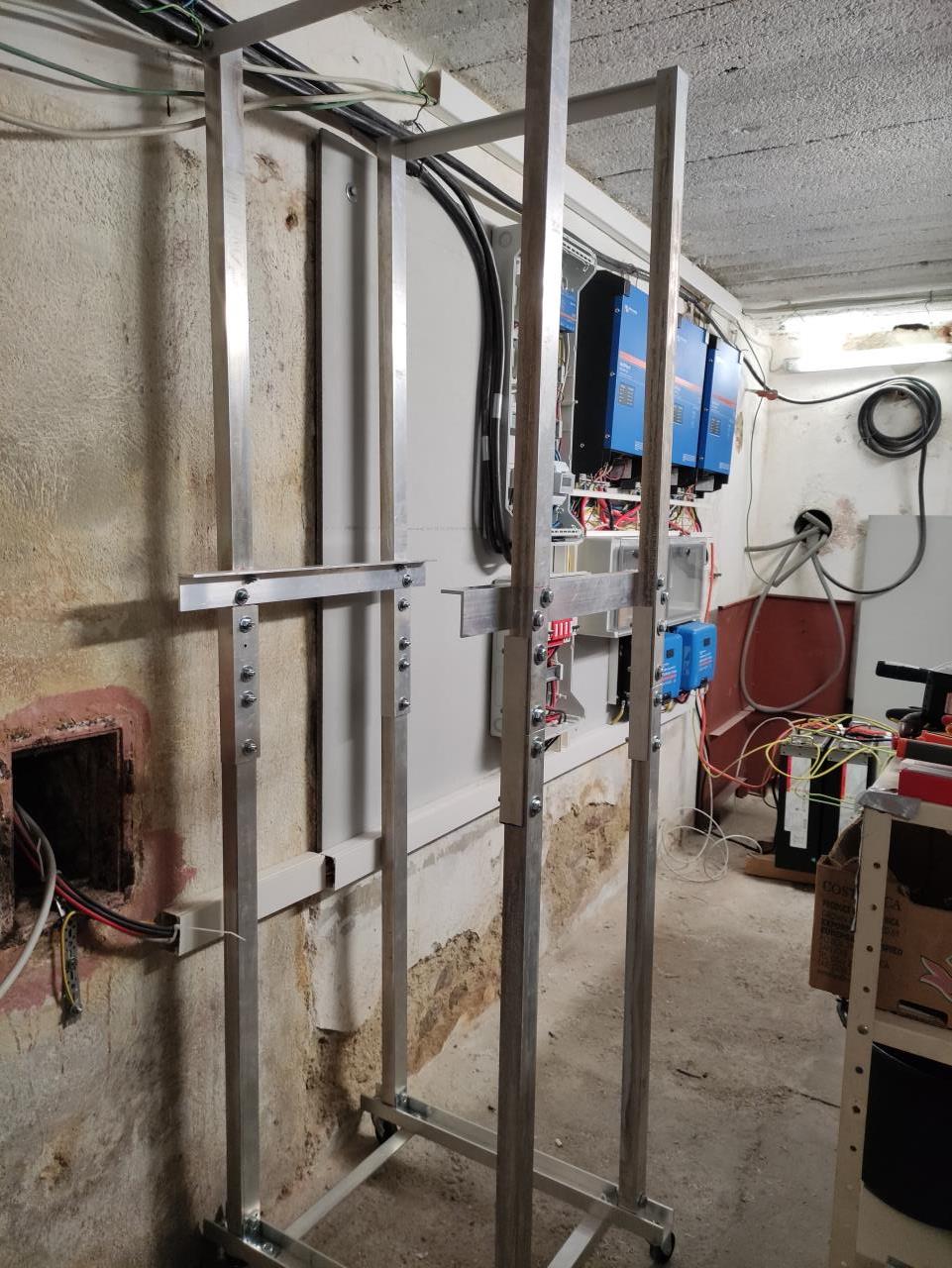

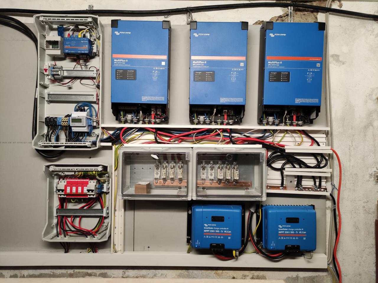

Nachdem es hier so viele nützliche Bilder gibt von denen man sich was abschauen kann, so schaut meine Viki aus.
2023/20230129268148.jpg
Geräte
2023/20230129658205.jpg
Einspeisung vom Dachboden durch einen unbenutzten Kaminschacht, Kabel Zugentlastung durch Montageband. Noch unfertiges Batterierack.
Konstruktive Kritik ist erwünscht.

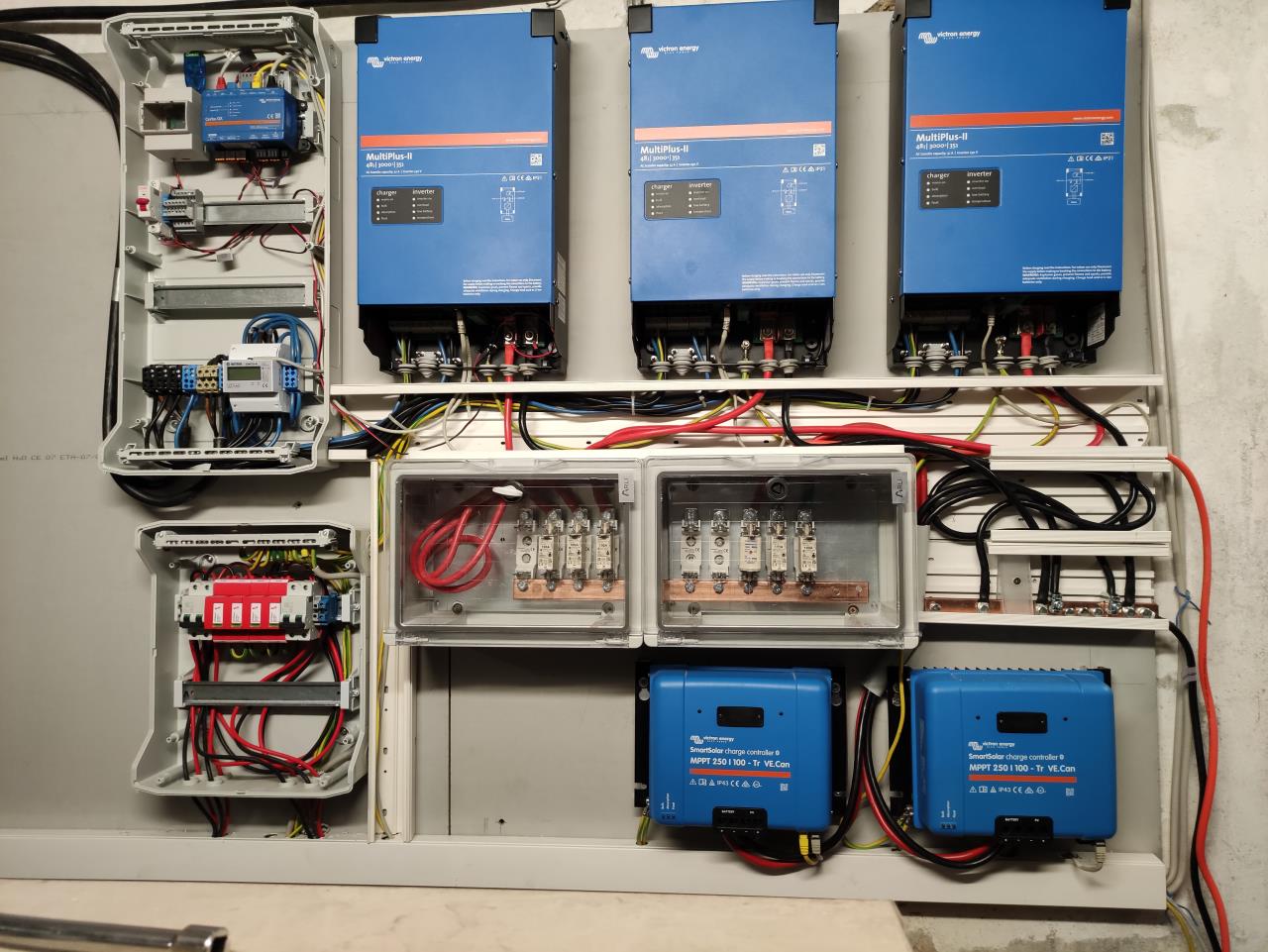

Zunächst Respekt, in der Wand hält sicher nicht leicht was.
Auf den ersten Blick fällt mir neben der fehlenden R11 nur der enge Abstand der MPPTs MPPTs [Maximum Power Point Tracker] auf. Victron sagt glaub ich min 10cm Abstand in allen Richtungen, die Dinger werden doch gern mal etwas wärmer.
Ja, bei den MPPT MPPT [Maximum Power Point Tracker] war bei der Montage dann leider nach unten hin die Untergrundzementplatte aus. Ich hab die MPPTs MPPTs [Maximum Power Point Tracker] aber auf Abstand zur Mauer gesetzt sodas dahinter mehr Luft durchkann. Und sie werden nur mit max. 80% belastet, sodas ich denke das sie cool genug bleiben. Sie sollen ja angeblich 99% Wirkungsgrad haben, das wären bei 4KW Durchsatz 40W Abwärme.
Was R11 betrifft, ich hatte gedacht im Keller auf einer Ziegelmauer ohne brennbares Material rundherum sind ein paar Meter Kunststoffkanal tolerierbar oder doch nicht ?

Da die R11 keine Brandschutznorm ist sondern dem Schutz von Einsatzkräften dient waere die Ausführung nach den Bildern nicht R11 konform.
29.1.2023  (#1446)
Auch dc und ac Leitungen würd ich getrennt verlegen, wenn nicht doppelt isoliert. Alleine schon wegen der EMV.
Kanal darf auch nur mit Werkzeug geöffnet werden mit der Aderverlegung.
Abstand der Multis zum Kanal wär gut.

Habe jetzt den Kanal umgeschlichtet für die räumliche Trennung von AC und DC und musste mich dafür im Gegenzug aber vom Gedanken der schön aufgeräumten NH Kästen verabschieden.
Ich hoffe das ist jetzt besser. Kürzen der 2 roten Kabel ist leider keine Option, die Kabel zu den MP2 müssen alle gleich lang sein.
2023/2023012969395.jpg
Kanaldeckel werde ich festschrauben, muss nur noch von irgendwo passende Plastikschrauben auftreiben.

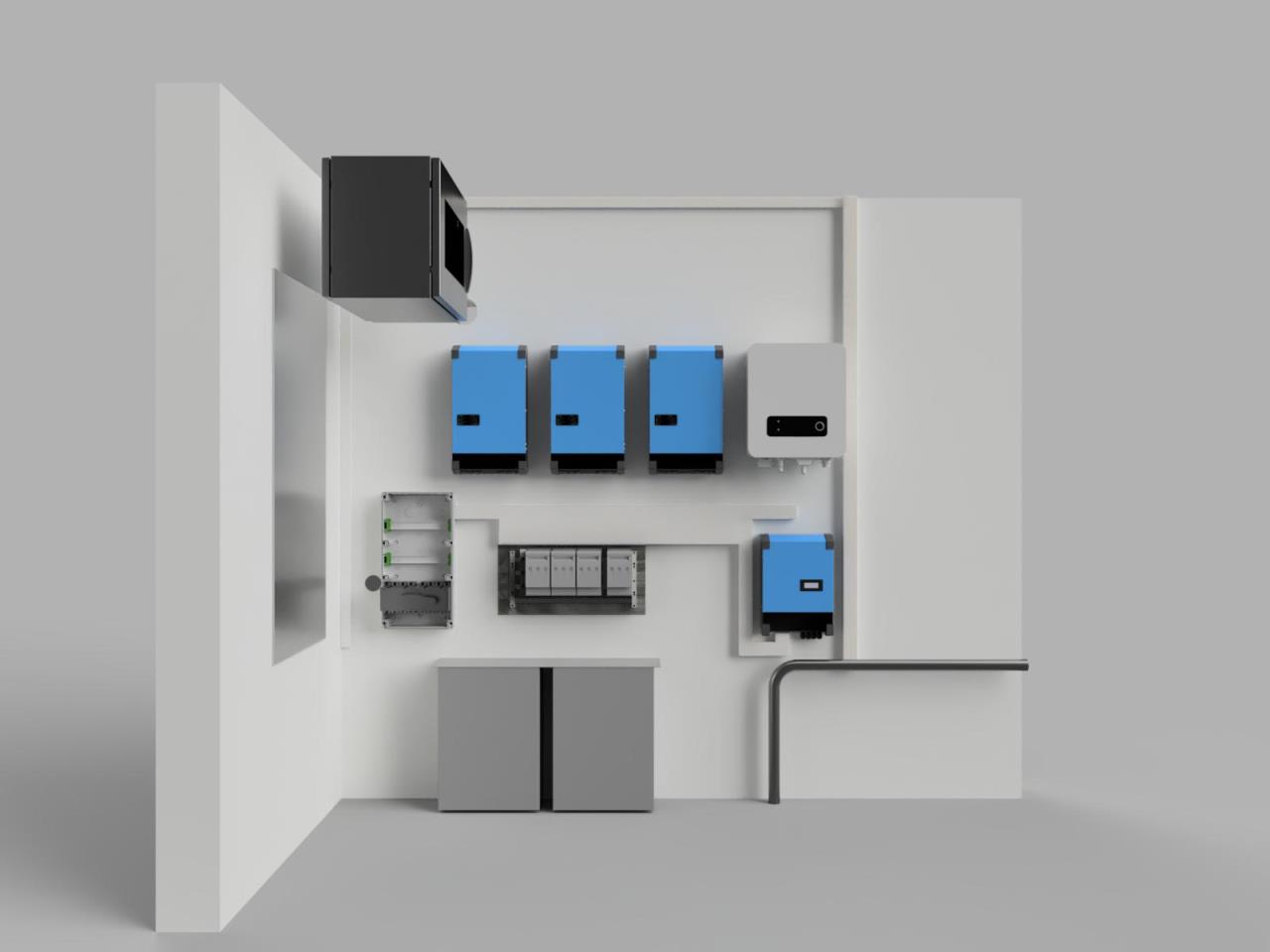

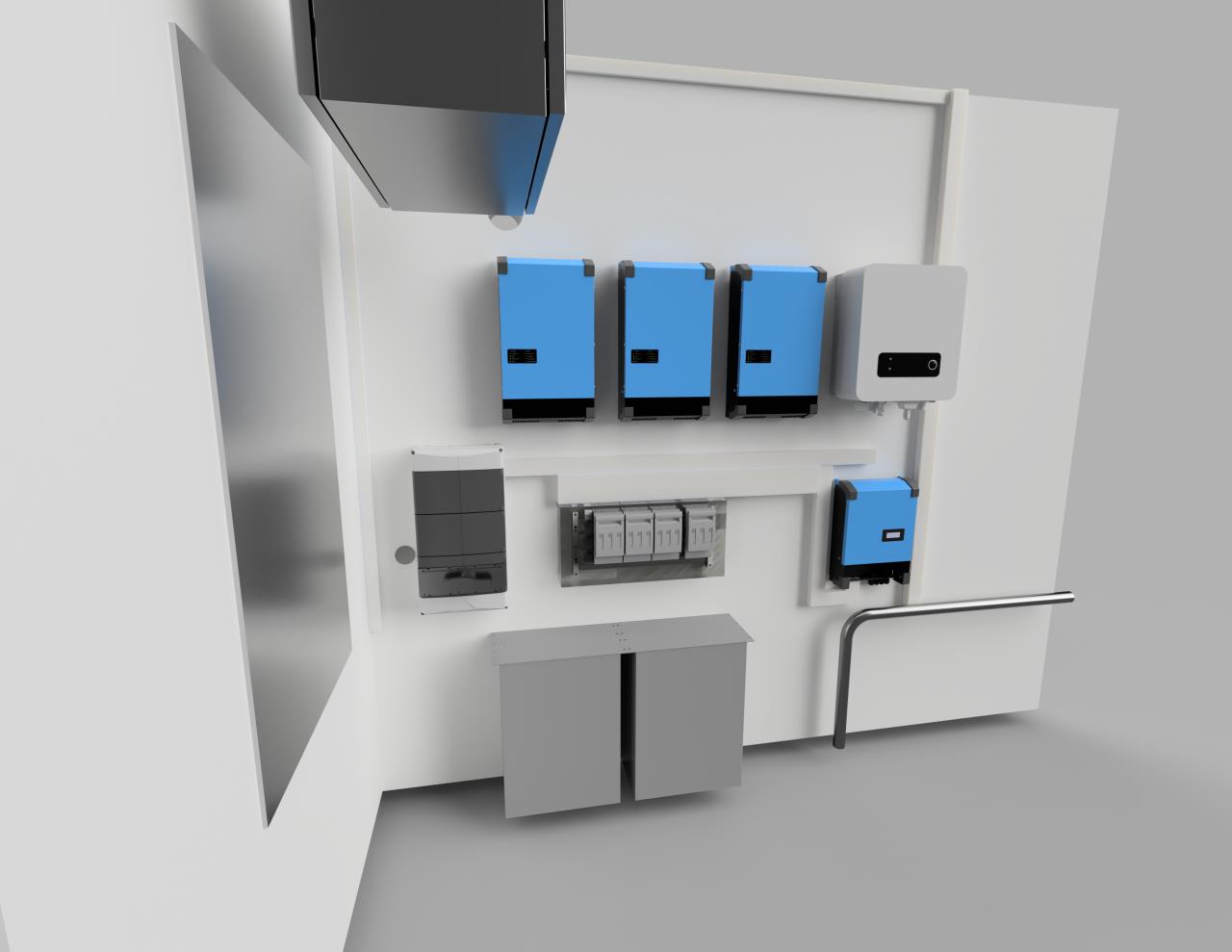

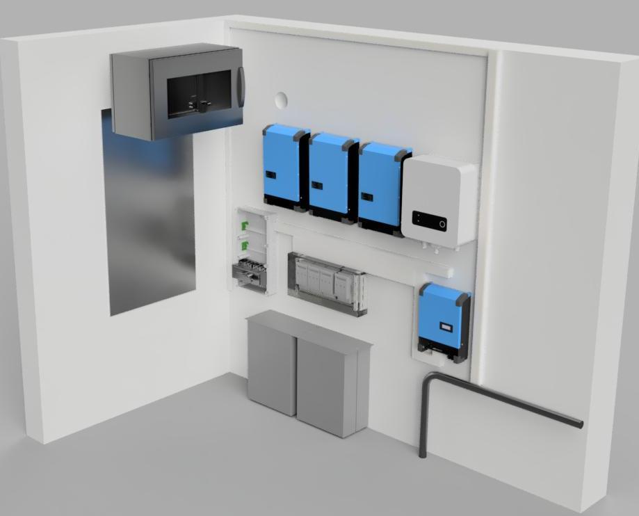

hat von euch wer den SmartSolar MPPT MPPT [Maximum Power Point Tracker] RS 450/100 im Einsatz?
Im Manual steht 30cm oben/unten Platz lassen, meine geplante Aufteilung siehe unten.
Geplant wären 5,5kWp für den RS und ~10kWp für den PV Wechselrichter (GOODWEGW10K-ET PLUS+).
Wie heiß wird der RS wirklich?
Ursprünglich wären zwei BlueSolar MPPT MPPT [Maximum Power Point Tracker] 250/60 geplant gewesen mit ~6kWp.
Die brauchen aber lt. Doku die WireBox-L und die soll auch noch 40€ kosten.
Somit wäre ich mit dem SmartSolar MPPT MPPT [Maximum Power Point Tracker] RS 450/100-Tr um €1.250.- noch günstiger dran.
Hätten die MPPT MPPT [Maximum Power Point Tracker] 250/60 irgendwelche Vorteile gegenüber dem RS?

4.2.2023  (#1451)
ich hatte hier ein paar Wärmebild-Aufnahmen gemacht:
https://www.energiesparhaus.at/forum-der-victron-sammelthread-alles-zu-den-blauen-kisten/66548_51#688065
Allerdings waren da eigentlich nur die Multis gefordert und nicht der RS450/100.
Nichtsdestotrotz:
würde mal sagen, sowohl Multis, als auch RS freuen sich generell, wenn sie frei nach Oben ausblasen dürfen.

5.2.2023  (#1452)
15K Übertemperatur finde ich jetzt nicht so schlecht.

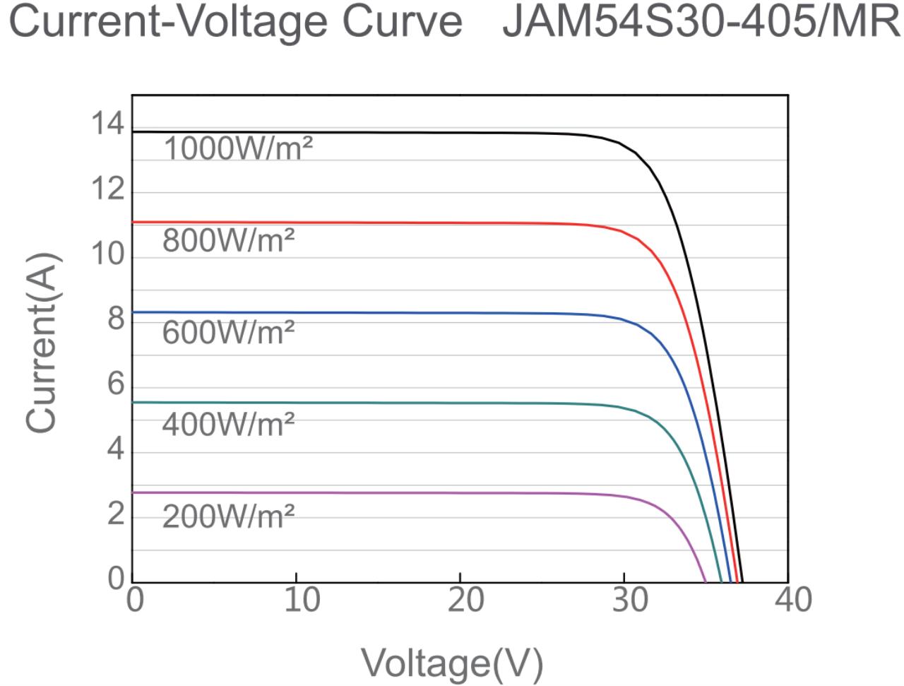

Bei 11 Modulen in Serie scheint die Startspannung nicht das Thema zu sein.
So wie die Kennlinien ausschauen ist auch bei geringer Einstrahlung, die Leerlaufspannung >11V.
2023/20230205371617.png
Lüfterlos hätte natürlich Vorteile.
Beim 250er müsste ich 2 Strings mit je 6 Modulen parallelschalten, sind dann max. 26A auf einer 30m langen 6mm² Leitung.
