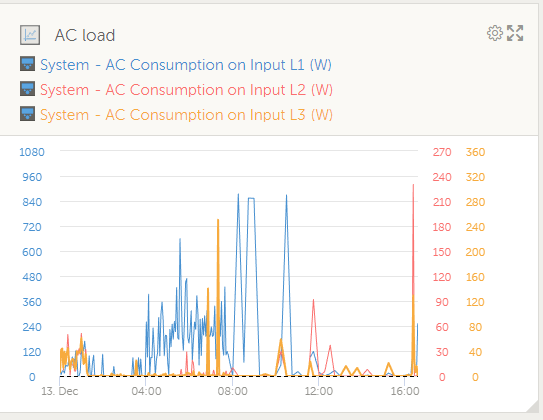

Ich hab gestern meinen EM24 installiert, hat auch alles irgendwann dann funktioniert. Was mit auffällt ist, dass er nun viel öfters die Verbräuche aktualisiert.
Was ich nicht ganz verstehe ist, warum ich bei AC-Loads ständig einen Verbrauch sehe, obwohl nur ein Phasenüberwachungsrelais angeschlossen ist.
2022/2022121324709.png
2022/20221213255679.png
Das geht rauf bis über 800W. Auffällig ist, dass es weniger wurde, als die PV geliefert hat. Weiß jemand was das ist, oder wie das zustandekommt? Wenn es "rundungsfehler" durch unterschiedliche Abfragezeitpunkte sind, müsste es ja auch ins negative ausschlagen, oder?

Stoffal02 schrieb: Was ich nicht ganz verstehe ist, warum ich bei AC-Loads ständig einen Verbrauch sehe, obwohl nur ein Phasenüberwachungsrelais angeschlossen ist.
Wennst einen EM24 Zähler angeschlossen hast, aber keine Abnehmer oder WR WR [Wechselrichter] auf AC-In, ist AC-Loads nur der rechnerische "Mistkübel" der rauskommt....
Da EM24 und die AC-Out Messung von Victron unterschiedliche Abtastraten haben, kommt hier kurzzeitig, vor allem bei schnelleren Lastwechseln, irgendein Käse raus.
Oder hast doch irgendwas dran hängen?
13.12.2022  (#1244)
Moment.... Aber dein Widget "AC-Consumption on Input" könnte was anderes sein. Müsst ich mir noch genauer anschaue. Könnte aber sein, dass das zeigt was die Multis selbst via AC-Input ziehen?! keine Ahnung auf die Schnelle

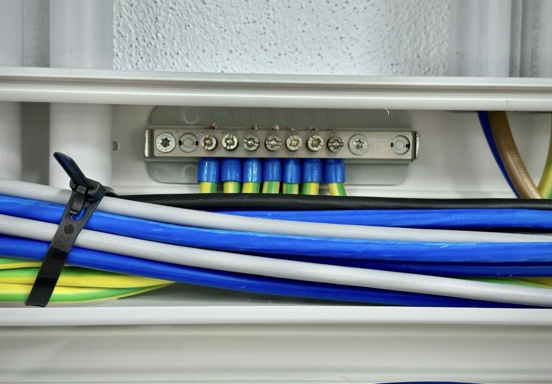

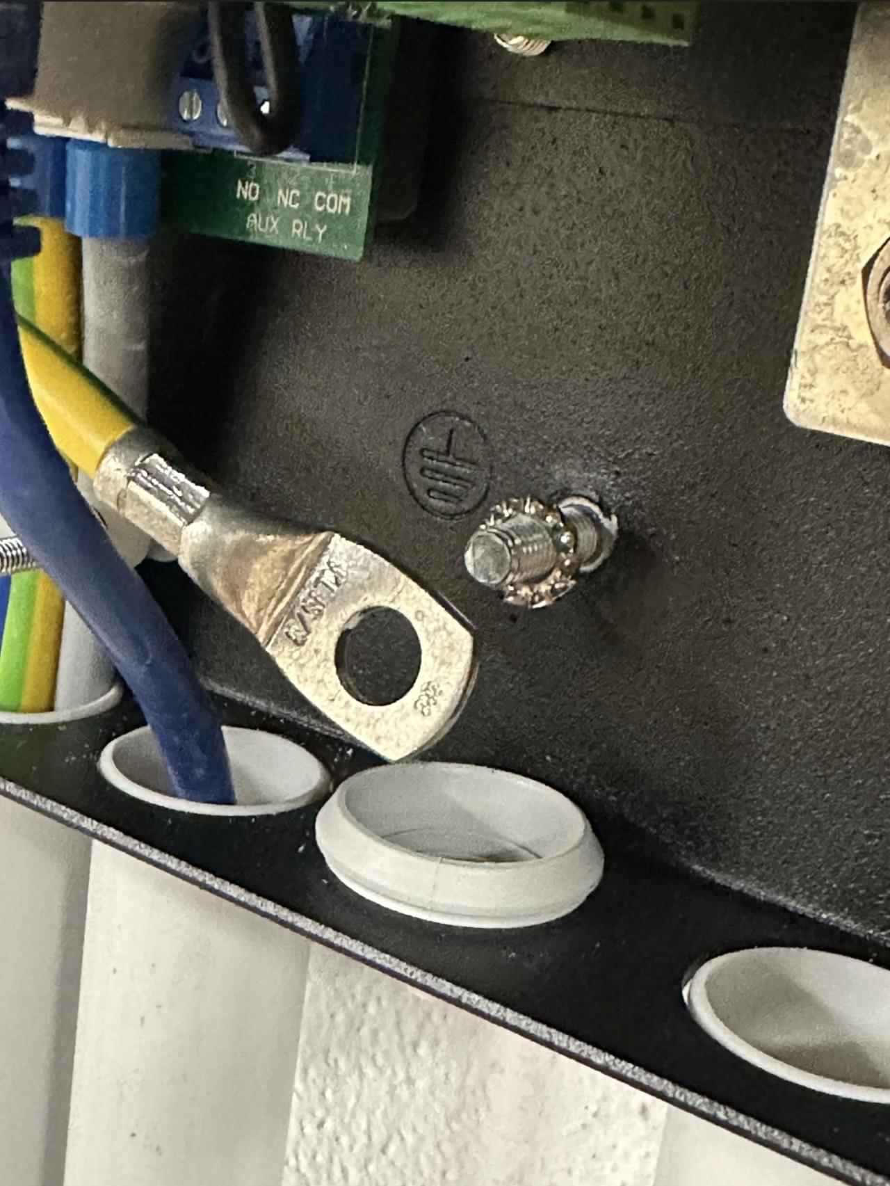

um nochmals aufs Schutzleiter + Potentialausgleichs-Thema zurückzukommen:
an diesem Multi-Gehäuseanschluss mit ein paar Zacken von der Sternscheibe ein 16mm2 Kabel anzuschließen...?! Naja... ob das wirklich sinnvoll ist?!
Elektriker hat uns auch schief angesehen, und meint da reicht 6mm2, weil nur Pot-Ausgleich und kein Ableiter oder Schutzleiter oder sonstwas:
2022/2022122079815.jpg
Aber was solls, wenn man schon dabei ist...
Hams umgesetzt wie auf der letzten Skizze mit Sammelschiene direkt unter den Multis im Kabelkanal:
jeweils 16mm2 auf AC in und 16mm2 am Gehäusestift:
2022/20221220251031.jpg
Ob das echt Sinn macht?! keine Ahnung.
Aber OK... Normen sind jedenfalls befriedigt.
und bzgl Einzel-Drähte im Kabelkanal:
ja, laut Elektriker im dem Fall OK.
Also keine Diskussion notwendig 😉

Puitl schrieb: Ob dies aber im privaten EFH-Bereich auch so vorgeschrieben ist?? Keine Ahnung....wenn ja wirds bei viiiiielen Blech-/Stahlverteilerkästen schon interessant...
wenn es dafür vorgesehene Bohrungen gibt. die Drähte in Verdrahtungskanäle sind und der Verteiler und dessen Gehäuse auch am POT hängt, wird nix dagegen sprechen.
Bei OBO Kunststoff Verteildosen sind die Abdeckungen für die Bohrlöcher dabei. Auch bei zb Hager AP Verteiler Vector usw
Pedaaa schrieb: Elektriker hat uns auch schief angesehen, und meint da reicht 6mm2, weil nur Pot-Ausgleich und kein Ableiter oder Schutzleiter oder sonstwas:
wird eh auch reichen. laut Richtlinie R-6-2-2 reicht auch für WR WR [Wechselrichter] ein 4mm2. Aber je nach Verlegung würd ich einen 6mm2 als Minimum ansehen.

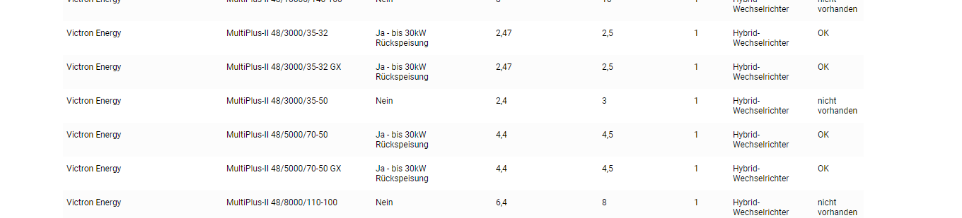

Zur Info, der Verein hat die Befristung für die MP2 wieder entfernt. Quattor sind weiterhin "in Prüfung"
2022/20221222175999.png
Die 8000er und 10000er MP2 sind in Deutschland in Prüfung, vielleicht macht Victron das TOR Zertifikat auch gleich mit?
