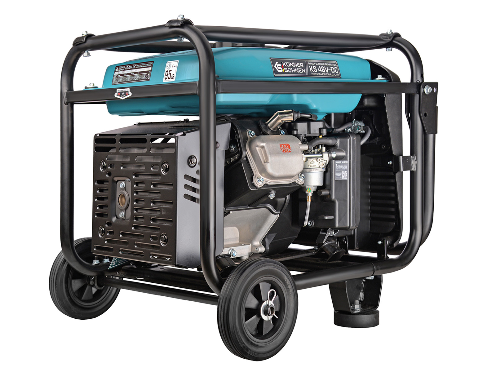

Pedaaa schrieb: Super wär ein Benzin od. Diesel 48V Ladegerät
doch 48V Ladegerät gibts.
fettes Teil, da gibts kleinere
https://www.fischerpanda.de/Generator-Datenblatt-AGT-11000-48V-PMS-48-DC---400-Hz_68.htm
https://www.fischerpanda.de/dc-batterieladegeneratoren.htm
https://koenner-soehnen.com/generator-ks-48v-dc
https://www.alibaba.com/product-detail/Chinese-Wholesale-Charge-battery-gasoline-LPG_60587885944.html?spm=a2700.galleryofferlist.normal_offer.d_title.4fa24287AOqUyr
aber da gibts sicher noch bessere
20.11.2022  (#1182)
wow...
da muss ich echt mal in Ruhe suchen und anschauen.
aber so ein kleiner luftgekühlter Benziner mit Seilzugstarter, also ohne Batterie und andern Klimbim... wär echt super für sowas 🤩
2022/20221120671927.png
nächste Weihnachten dann vielleicht.
oder übernächste 😉

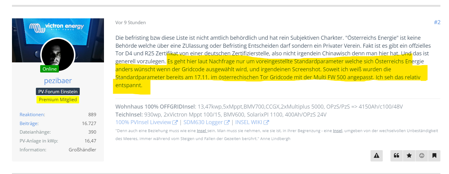

Wie sieht das jetzt konkret mit dem Multiplus 2 5000 aus mit der TOR Geschichte? Ich hab im Netzzugangsansuchen die WR WR [Wechselrichter] angegeben und den Netzzugangsvertrag erhalten. Nur wird sich die Endmontage inkl Panelen nicht mehr bis 31.01. ausgehen. Wie sieht es mit dieser Frist aus? Reicht da die Netzzusage, oder muss die Anlage schon in Betrieb sein?
  •  Fani
21.11.2022  (#1185)

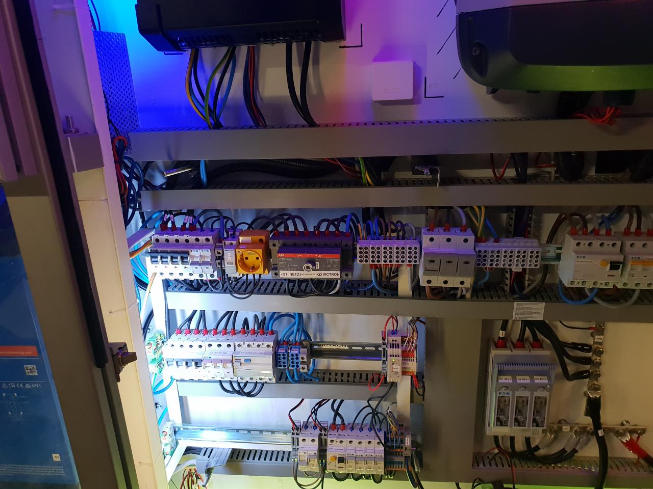

ich habe mal eine Frage für die AC-seitige Absicherung, die auf meiner bereits vorhandenen Installation fußt. Es ist so, dass bei mir
3x Victron 48/3000 in "Grid-in-line topology" angeschlossen sind.
2022/20221122378724.jpg
Folglich liegt folgender Strompfad vor:
Netzsicherung (32A SLS) -> Victron Multiplus2 -> (4p) FI 40A 300mA typ S -> (3p) 32A LS typ B
-> (3p) Schmelzsicherungen 32A gG für Haus -> dahinter dann übliche UV mit 40A FI 30mA mit den dahinter liegenden LS
-> parallel zu Schmelzs. - (1p) FI LS 25A 30mA für BMS BMS [Batteriemanagementsystem] und Temperaturregelung WR WR [Wechselrichter]-Schrank
Hatten jetzt mal Feuchtigkeit in einer Außenlampe. Ausgelöst haben der entsprechende FI für die Außenbeleuchtung, der LS (6A B-Char.) der einzelnen Lampe - aaber leider auch der LS 32A B-char. direkt hinter Victrons... folglich Haus dunkel.
mega ärgerlich, habt ihr ein Schema oder eine Idee im Kopf, wie ich die Elektroplanung ausfallsicherer gestalten kann? Insbesondere betreffend des LS 32A direkt hinter den Victrons.. ist mir derzeit ein Dorn im Auge. Was ist denn da zulässig, genügt ggf. die Schmelzsicherung zum Haus? Falls ein Stromlaufplan gewünscht ist zur Hilfestellung, kann ich gerne nochmal kramen :)
Habt lieben Dank und Gruß
Thorben

22.11.2022  (#1188)
dann wirst du einen höheren Kurzschlussstrom gezogen haben.
du hast ja auch keine Selektivität.
Ich hätte ja nach den Victrons keinen B eingebaut. Min. C. Sonst löst die schneller als die Schmelzsicherungen aus.
Nur normalerweis sollte der nicht so leicht auslösen. Da müssten schon 150A geflossen sein

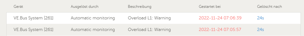

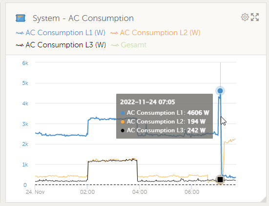

ich bekomme heute das zweite Mal (nach gestern) eine Overload Warning L1
2022/20221124936893.png
Ich hab da zwar schon eine Spitze von 4600 W auf der einen Phase, aber bei mir laufen einerseits 2 3000er MP2 auf jeder Phase und andererseits läuft die ganze Anlage am Netz, da dürfte das ja sowieso egal sein, oder ?
2022/20221124823887.png
lG
Robert
