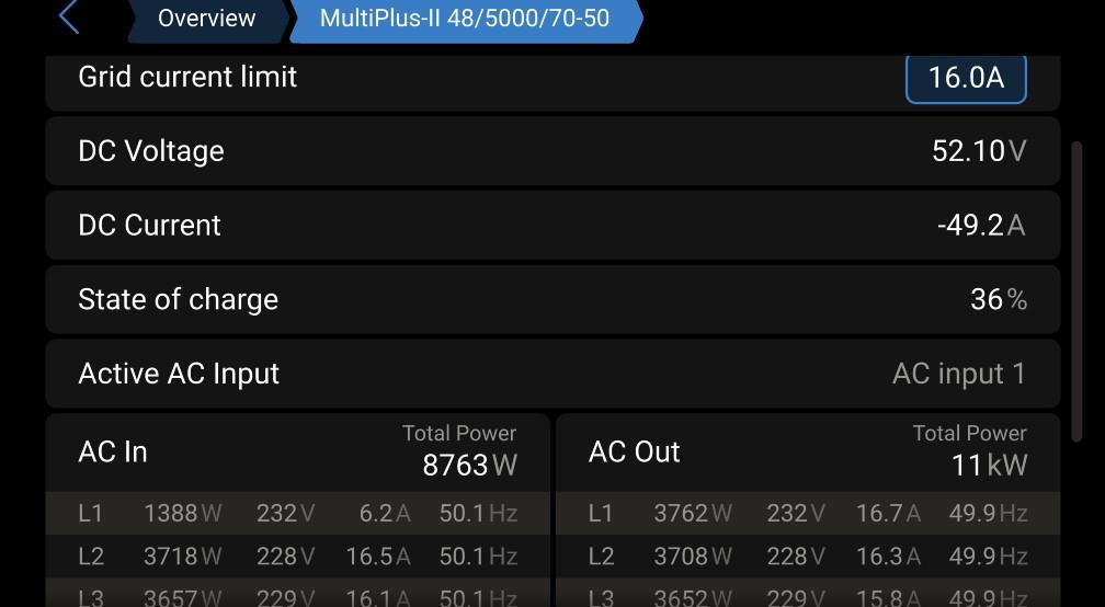

Hallo zusammen!
Weiß vielleicht jemand, warum sich mein ESS so seltsam verhält?
2026/20260803494887.jpg
Das Grid current limit scheint nichts zu tun, egal ob ich 3 oder 16A einstelle, die Anlage macht was sie will. Ich würde erwarten, dass im gezeigten Fall noch die gesamte oder zumindest ein Großteil der Leistung aus dem Speicher kommt (minimum SoC ist auf 25%, BatteryLife ist deaktiviert). Offenbar arbeitet aber nur der erste Multi und die anderen schleifen durch. Wie bekomme ich denn das richtig hin, dass 1. die Last halbwegs symmetrisch verteilt ist und 2. das Netzlimit beachtet wird?

Was hast bei Settings->System Setup->ESS unter "Multiphase reegulation" eingestellt?
Was ist das aktuelle DCL (Discharge Current Limit) das vom BMS BMS [Batteriemanagementsystem] kommt?
  •  christoph1703
8.8.2026  (#2910)
DCL ist 400 A. Multiphase ist auf total of all phases eingestellt.
Letztens hab ichs wieder probiert, da hat das System (mit unveränderten Einstellungen) plötzlich das Stromlimit pro Phase doch verwendet und die zusätzliche Leistung von den jeweiligen Multis genau draufgegeben.
Was mir irgendwie fehlt, ist so eine klare Info, was das System gerade zu tun versucht, bzw warum es tut was es tut.
In dem letzten Fall hat das Stromlimit offenbar Priorität vor SoC gehabt, der Speicher war nämlich recht leer. So würde ich mir das auch wünschen in Hinblick auf die Leistungsmessung. Aber so eine direkte Einstellmöglichkeit, welches Limit vor welchem Priorität hat, gibts nicht, oder? Das muss man sich selber basteln, nehm ich an?

Leider etwas undurchsichtig, ja 😕  letzter Rateversuch: Dynamic ESS vielleicht im VRM aktiviert?  Sonst mal via `dbus-spy` am GX schnüffeln...

lewurm schrieb: Dynamic ESS
Cool, noch eine Einstellmöglichkeit für das gleiche Ding... Ist es auch nicht, aber danke für die Tipps. Ich werd mich damit näher beschäftigen, wenn ich einspeisen darf. Dann kann ich auch alle Optionen mal in Ruhe ausprobieren und werd mich ggf wieder melden 🙂

christoph1703 schrieb:
Hallo zusammen!
Hmm, ich sehe nicht das Problem, zumindest nicht an dem Bild, 16A eingestellt und . Hast du bei 3A Einstellung auch 16A auf L1, L2 oder L3?
Bzw. dieser "Grid current limit" ist doch die Lastspitzenkappung (unter ESS), welche sich leider nur pro Phase und nicht als Summe einstellen lässt.

tempo85 schrieb: Hast du bei 3A Einstellung auch 16A auf L1, L2 oder L3?
Ja, nur L1 hat sich gelegentlich dran gehalten. Ich schau mir das irgendwann mal in Ruhe an. Da beim Herumspielen hab ich zu viele Einstellungen gleichzeitig verändert, um das nochmal zu reproduzieren. Hab mir nur gedacht, vielleicht kennt jemand das Verhalten.

christoph1703 schrieb: Ja, nur L1 hat sich gelegentlich dran gehalten. Ich schau mir das irgendwann mal in Ruhe an. Da beim Herumspielen hab ich zu viele Einstellungen gleichzeitig verändert, um das nochmal zu reproduzieren. Hab mir nur gedacht, vielleicht kennt jemand das Verhalten.
Schau dir auf jedenfall Lastspitzenkappung unter ESS an.
  •  christoph1703
17.8.2026  (#2919)
tempo85 schrieb: Schau dir auf jedenfall Lastspitzenkappung unter ESS an.
Sowieso, da hab ich ja dann noch ein paar Monate Zeit. Momentan noch deaktiviert.
