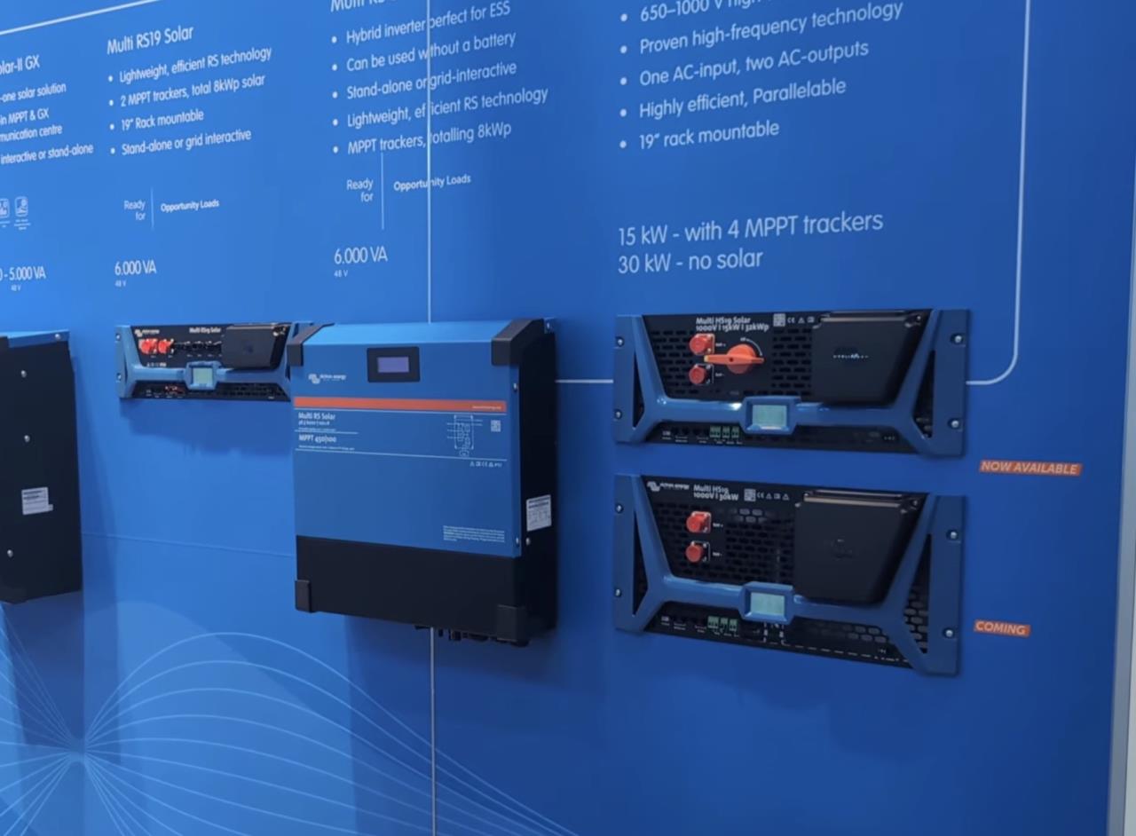

Neue Infos zum Multi HS19 von der Intersolar 2026
https://www.victronenergy.de/inverters-chargers/multi-hs19-solar
