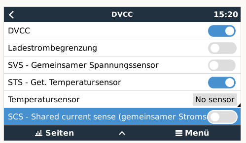

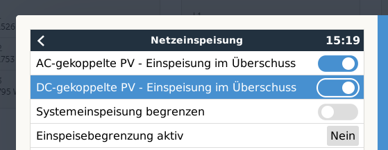

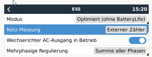

Ich musste grad meine Victron für einen Umbau des Akkus ca. 1 Stunde vom Netz nehmen - hab dabei aber in der Konfig absolut gar nichts geändert.
Jetzt fällt mir auf, dass plötzlich meine MPPTs MPPTs [Maximum Power Point Tracker] aufhören zu liefern wenn der Akku voll ist. Der parallel hängende Solaredge liefert aber brav weiter.
Hat das mit einem der untenstehenden Parameter zu tun ?
2024/20241020557494.png
2024/20241020303595.png
2024/2024102018517.png
lG
Gawan
lG
Gawan
Vielleicht, vielleicht auch nicht. Zu wenig Infos in den Screenshots.
DVCC an warum? Kein SVS, kein SCS? Was ist das vom BMS BMS [Batteriemanagementsystem] gemeldete CVL? Was das aktive CVL im System?
  •  Gawan
20.10.2024  (#2505)
Fani schrieb:
lG
Gawan
DVCC brauch ich damit ich den Ladestrom begrenzen kann (wenn Strom günstig -> 200A in den Akku, 100A ins Auto)
Mein BMS BMS [Batteriemanagementsystem] redet gar nicht mit Victron - Victron geht nur nach der maximalen Gesamtspannung (60V)
  •  Fani
20.10.2024  (#2506)
Gawan schrieb:
Fani schrieb:
lG
Gawan
Dann kann ich ohne Beantwortung der letzten Frage dir auch nicht weiter helfen. Halt sehr dürftige Systeminformationen
  •  Gawan
20.10.2024  (#2507)
Fani schrieb:
Gawan schrieb:
Fani schrieb:
lG
Gawan
Naja, mein BMS BMS [Batteriemanagementsystem] kommuniziert halt nicht mit dem Victrons.
Im Victron stehen hart die 62V Absorption voltage und 60V Floating Voltage - mehr weiß der VEBus nicht.
Zum Zeitpunkt der Abweichung war ich in etwa bei 59.5V, da haben die MPPT MPPT [Maximum Power Point Tracker] begonnen keine Leistung mehr zu liefern.

Gut wird nicht Aufschlussreicher. Sollten es RS450 sein können die ohnehin nicht mehr als 60V.

Sorry, aber ich verstehe deine Frage nicht - mein System ? 6 MP2 3000, 2 MPPT MPPT [Maximum Power Point Tracker] 450/100 und dran eine LTO-Bank mit eigenem BMS BMS [Batteriemanagementsystem] das nicht kommuniziert. Außerdem einen 19kWp Solardedge WR WR [Wechselrichter]
Mir gehts eigentlich nur darum mit welcher Einstellung man dafür sorgen kann, dass das System keinen DC-seitig produzierten Strom einspeist - da gibts irgendwas soweit ich mich erinnern kann.

Ja, man wie könnte das nur heissen 😜 Schaust dir deine drei Screenshots nochmal an...
Aber mehr als 60V können die RS450 nicht.

du siehst aber schon dass das alles aktiv ist, oder ?
Die sollen auch nicht mehr können, das sollen sich die MP zum Einspeisen holen wenn der Akku eh schon voll ist
War ja vorher auch immer so
lG
Gawan
Sorry du schreibst ziemlich wirres Zeug. Erst beschwerst dich das die MPPTs MPPTs [Maximum Power Point Tracker] nicht mehr produzieren wenn der Akku voll ist, was auch nicht geht wenn die Absorption Voltage ueber der max Batt Spannung des MPPTs MPPTs [Maximum Power Point Tracker] liegen. Dann sollen sie den MPs sagen sie sollen einspeisen (wie sagt das ein MPPT MPPT [Maximum Power Point Tracker] dem MP?). Wenn du schon selbst an deiner Anlage rum schraubst wuerde ich mir ein wenig mehr Victron Wissen erwarten.
Beschaeftige dich doch mal mit der DC Ueberschusseinspeisung. Da gibt es eine Beschreibung dazu (insbesdore zum CVL +0,4V). Kleiner Hinweis, damit die MPs Einspeisen (Entladen) muss das CVL unterhalb der aktuellen Spannung liegen, sonst ist fuer die kein DC Überschuss da.
Du solltest auch die MP und MPPT MPPT [Maximum Power Point Tracker] Config überprüfen, ob nach den Arbeiten noch immer alles so ist wie davor.
"Netzmessung" hast du auf "externer Zähler"...funktioniert hier alles korrekt?
(Das war bei mir am Anfang der Fehler das hier auch "externer Zähler" gesetzt war obwohl ich keinen habe, musste dann natürlich auf "intern" umstellen).
Und auch beim Menüpunkt "System setup" muss unter AC Eingang 1 "Netz" gesetzt sein
Wenn das alles gesetzt ist kann die Ursache echt nur mehr die zu niedriege Spannung der 450er MPPT MPPT [Maximum Power Point Tracker]´s sein
  •  Gawan
21.10.2024  (#2514)
Puitl schrieb:
Ja, ich habe auch einen externen Zähler, den EM340
AC Eingang habe ich auch auf Netz
Es gibt auch einen MPPT MPPT [Maximum Power Point Tracker] 250/100, der geht soweit ich weiß bis 70V, der sollte also auf jeden Fall liefern.
Ich hab jetzt einfach noch mal alle Einstellungen überarbeitet und alles so gesetzt wie es mir logisch erscheint ... mal schaun was er heute macht wenn der AKku voll ist

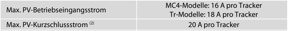

Kurze Frage zum Datenblatt vom MPPT MPPT [Maximum Power Point Tracker] RS 450. Im Datenblatt steht folgendes zum Kurzschlussstrom:
2024/20241105669937.png
Als Fußnote ist folgendes vermerkt:
2024/20241105614427.png
Verstehe ich das richtig, dass wenn die Polarität beachtet wird, man auch zwei TSM-425DE09R.08 parallel betreiben kann? Da die parallelen Module Nord-Süd ausgerichtet sind, solle auch durch den maximalen MPPT MPPT [Maximum Power Point Tracker]-Strom von 16A nicht zu viel Ertrag verloren gehen.
2024/20241105338418.png

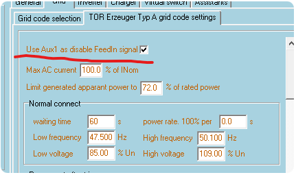

Weil es ja gerade Thema ist dass NetzNö bei neuen PV Anlagen oder Erweiterungen zusätzlich eine Datenverbindung zum WR WR [Wechselrichter] verlangt, damit die PV Produktion über die Ferne abgeschalten werden kann, würde mich intressieren wie das bei einer Victron Anlage genau aussehen muss.
Wo muss dieses Kabel angeschlossen werden und kann man da vielleicht bei Victron es so einstellen dass nur die Einspeisung abgeschalten wird, aber weiter der Eigenverbrauch und Batterieladung über die PV weiterläuft?
  •  Fani
20.12.2024  (#2519)
Ein muss gibt es nicht, der Netzbetreiber greift nicht in die Steuerung deiner Anlage ein (darf er gar nicht gem TOR) sondern stellt nur den Kontakt zur Verfügung.
Wie du die Wirkleistungsvorgabe umsetzt obliegt dann dir als Anlagenbetreiber.  Eigenverbraucht geht nicht, dar Name sagt ja schon Wirkleistungsbegrenzung. Auch trennen vom Netz geht nicht. In diesem Rahmen kannst du die Möglichkeiten der Victron Anlage nutzen.
  •  heinzi00
20.12.2024  (#2520)
@Fani Besten Dank für deine Antwort, ich denke da kommen noch mehr Fragen auf dich zu... 😁
Bezüglich Anschluss hast du diesbezüglich hier schon mal was geschrieben. Wenn ich es richtig verstanden habe, wird die Steuerleitung auf AUX1 angeschlossen.
2024/20241220612209.png
https://www.energiesparhaus.at/forum-der-victron-sammelthread-alles-zu-den-blauen-kisten/66548_10#643487
  •  Fani
20.12.2024  (#2521)
Ja das wär eine Möglichkeit, das schaltet den Inverter aus.
