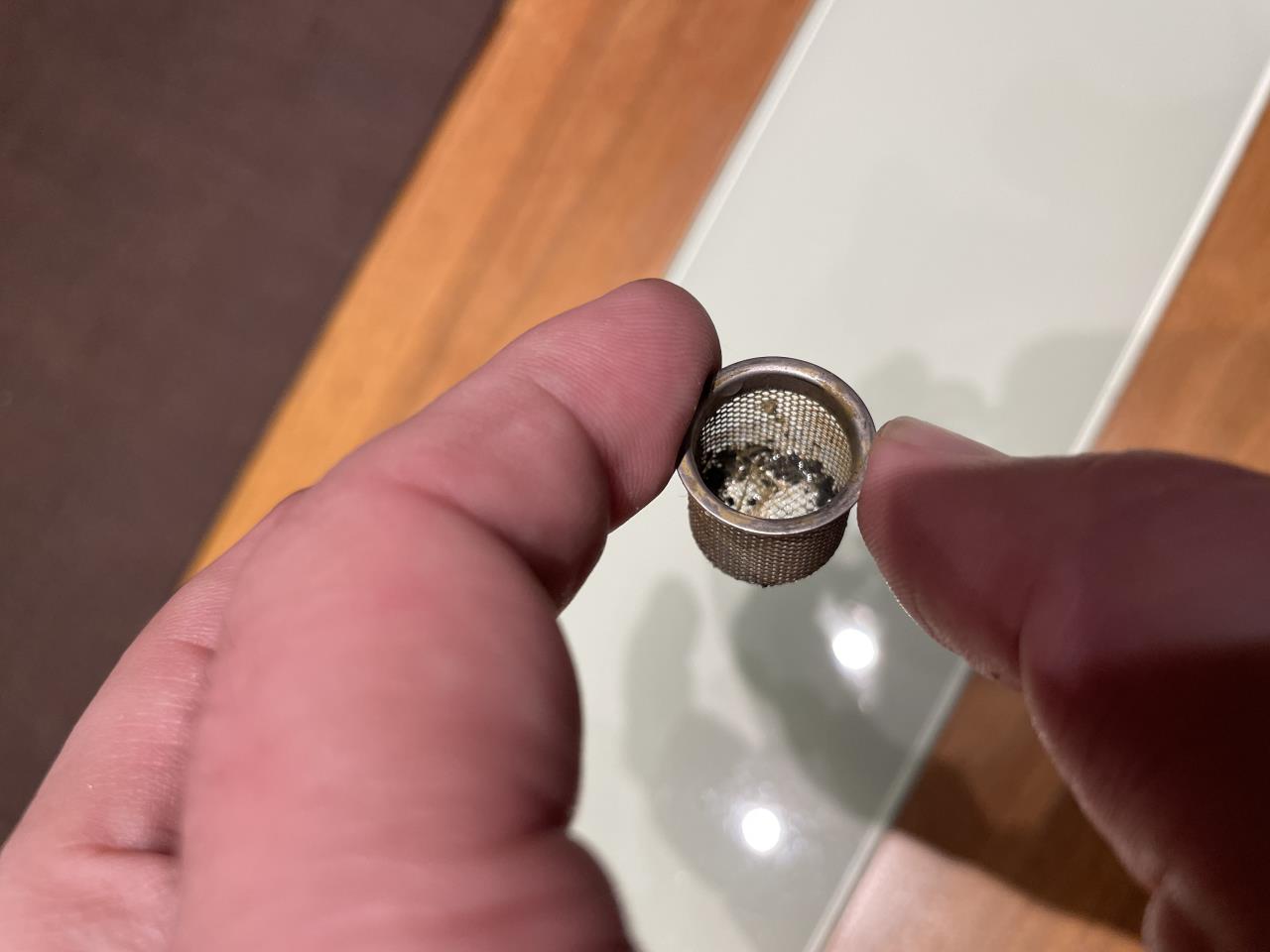

Die Kreise sind unverändert und nicht gedrosselt, das erklärt den Abfall des Durchflusses nicht. Ich nehme die Werte vom BF1, der andere ist ja nur hochgerechnet/geschätzt.

schmutzfänger sauber?
in neuer anlage kann sich da schon mal was ansammeln.

cacer schrieb: schmutzfänger sauber?
Gute frage, ich weiss nicht mal, ob ich so etwas überhaupt habe.
Lt. Rechnung habe ich einen Mikroblasenluftabscheider von Spirovent und einen Magnetflußfilter von Adey Magna Clean.

Sitzt bei mir auf der Wärmepumpe im Rücklauf, meine mich zu erinnern. Ich habe mal meinen aufgemacht, aber der war absoult sauber.
Schau da mal rein.

16.12.2021  (#86)
jop.
google oder suche mal nach "Filterball"
16.12.2021  (#87)
Pedaaa schrieb: google oder suche mal nach "Filterball"
Faszinierend.
Ich hab den mal auf und zu gemacht und hab jetzt auf einmal statt 15,4 l/m mit einem Sprung auf 18,9 l/m.
Ich werde mir morgen so eine Sägeringzange besorgen und den Filter mal checken emoji

16.12.2021  (#88)
bin auf den inhalt gespannt ;)

cacer schrieb: bin auf den inhalt gespannt ;)
Hat ein bisl länger gedauert bis es wärmer wurde, ich wollte die langen Takte nicht unterbrechen, um dem @janri die Taktchallenge streitig zu machen emoji
2022/20220330155108.jpg
2022/2022033021892.jpg
schaut eigentlich gar nicht so schlimm aus, hat aber doch ca. 0,2-0,3 l/m an zusätzlichem Durchfluß gebracht.

30.3.2022  (#101)
nicht dramatisch, doch wichtig dies abzuhaken.
0,2l/min mehr ist aber auch wie 1-2 kreise zu entdrosseln und bringt damit noch etwas entspannung.
das sieb kann man jetzt erstmal einige zeit "vergessen" und nur bei auffälligkeiten oder alle 2 jahre mal kontrollieren.
jetzt weißt du jedenfalls wo und wie ;)
muss nochmal zurücklesen, wo wir hier jetzt stehen...
wieviel durchfluss ist das denn nun? hast du kreise stark gedrosselt?
