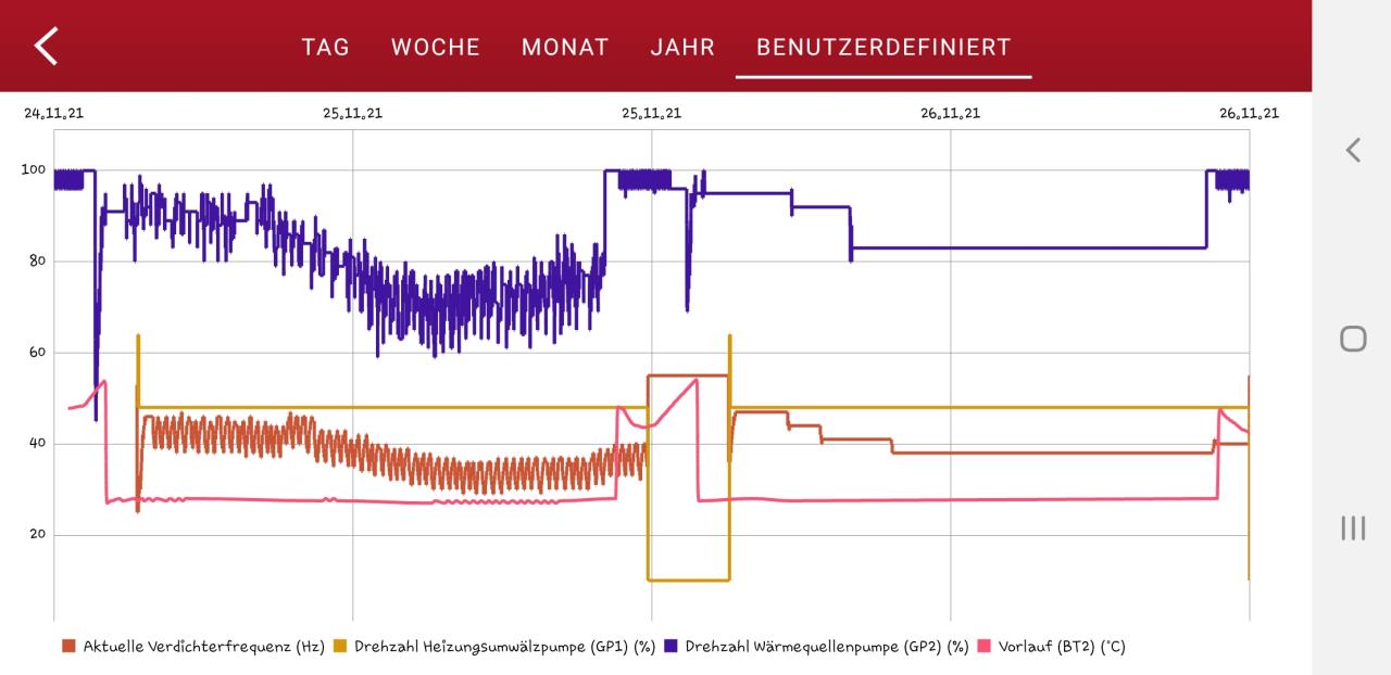

ev. könntest auch noch die Pumpendrehzahlen und Vorlauftemperaturen checken, ob sich die in dem Zeitraum auch so sprunghaft verhalten haben.
26.11.2021  (#62)
denke, das ist Software-bedingt. Hatte das schon öfter beobachtet. Je nach SW-Stand mal schlimmer, mal garnicht.
Mit aktueller SW bin ich bisher von diesem "Verdichter-Zittern" verschont geblieben
  •  koeni62
26.11.2021  (#63)
Hab jetzt mal die Umwälzpumpen und Vorlauf dazu genommen.
2021/20211126702395.jpg
HU habe ich manuell fix eingestellt.
WQ steht auf Auto und spielt bei den Verdichterspielen mit.
Am Vorlauf erkennt man auch die Zacken.
Ich denke, ich werde bei Gelegenheit die Gute abschalten, die Siebe kontrollieren und das Update machen.
Vielleicht ist es dann wieder weg.
26.11.2021  (#64)
ok, dann "zittert" der Verdichter tatsächlich nervös rum, Update schadet sicher nicht.

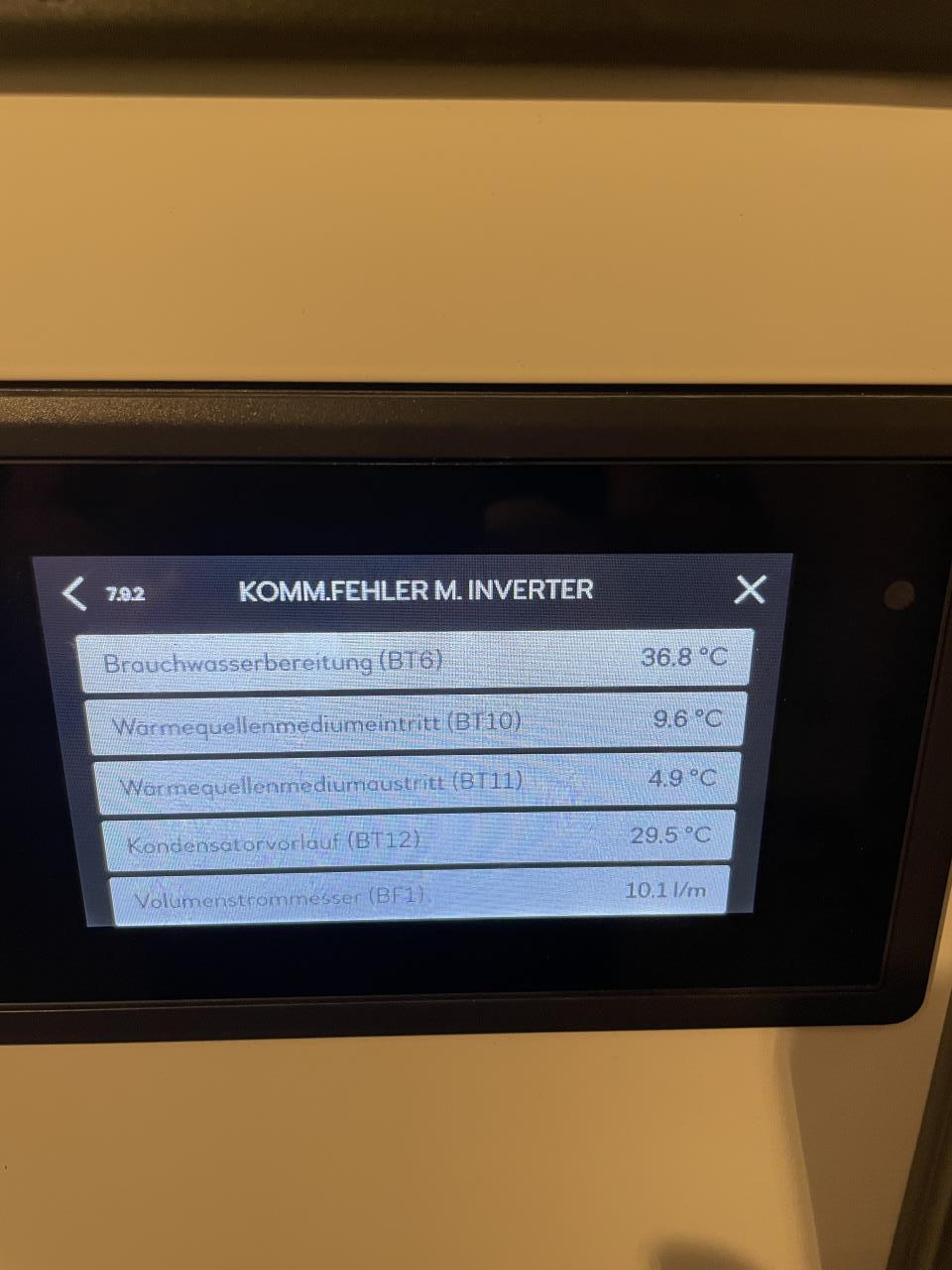

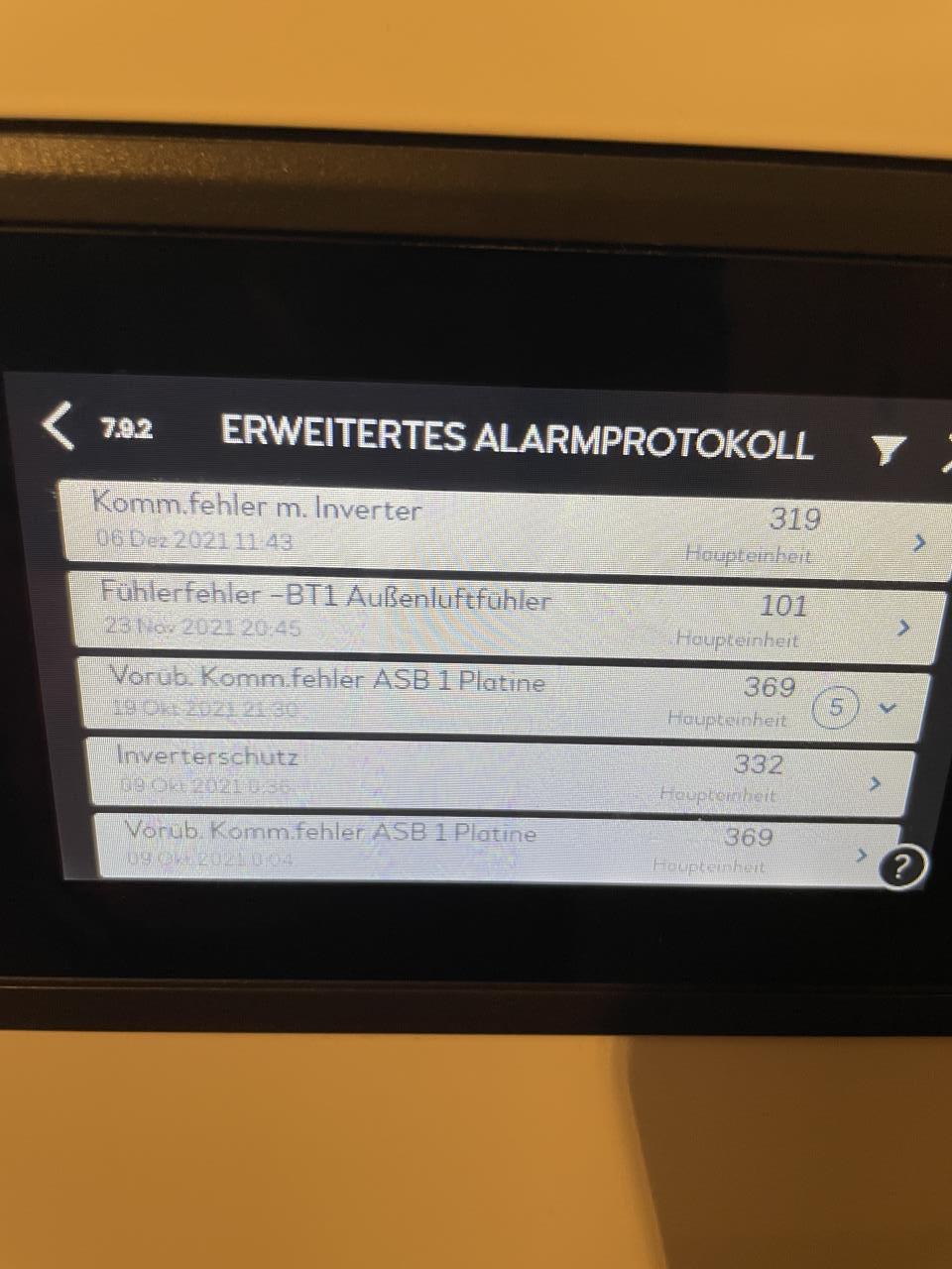

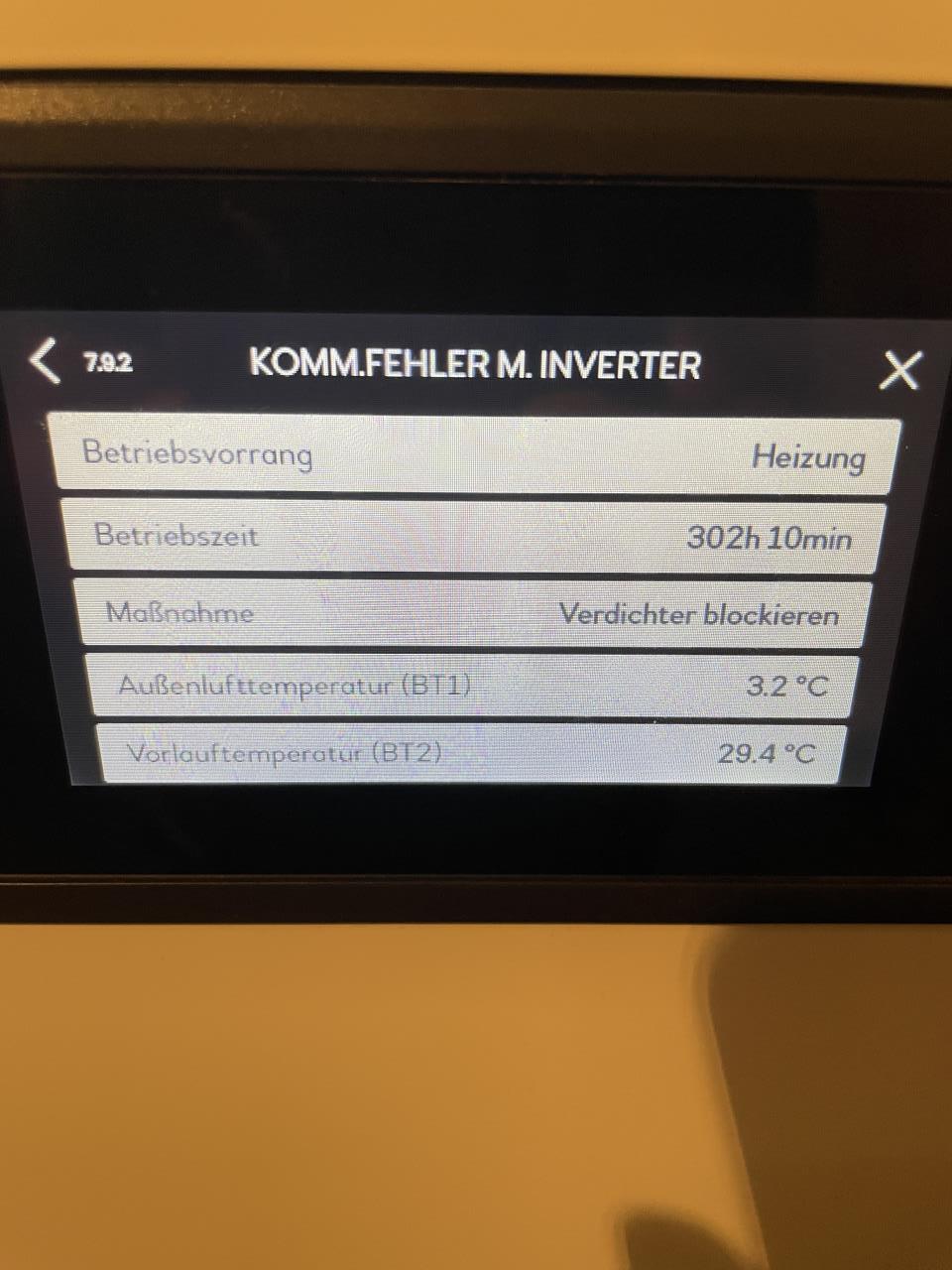

Gestern mittags hat sich meine WP WP [Wärmepumpe] abgedreht (und gsd wieder automatisch aktiviert).
"Kommunikationsfehler mit Inverter".
Kommt das bei euch auch ab und zu vor?
2021/20211207932632.jpg
2021/20211207365250.jpg
2021/20211207934009.jpg
7.12.2021  (#75)
nur bei netzausfall, FI, unwetter, netzschwankungen, etc...
oder wenn man regler und verdichter getrennt abgesichert hat und nur eine sicherung rauskickt...
7.12.2021  (#76)
mhm, komisch, das kann ich eigentlich alles (bis auf Netzschwankung) ausschliessen.
FI und Sicherungen (bei mir ist getrennt abgesichert) haben nicht ausgelöst, Steuerung ist auch weitergelaufen (kann ich anhand der DHCP Lease der IP Adresse erkennen).

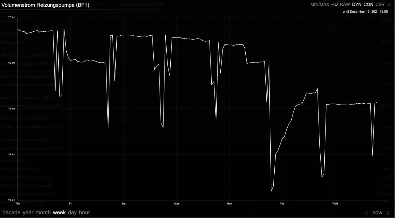

Mich beschäftigt im Moment der Volumenstrom der HUP.
Die Drehzahl ist eigentlich konstant bei 80 % (Automodus, max-Begrenzung), aber trotzdem ist sie von Beginn von knapp 17 l/m mittlerweile bei nur mehr knapp über 15 l/m.
Ich hab sie dann 2-3 mal rebootet, da dabei ja die Durchflußmesser kalibriert werden (das sind die groben Sprünge in der Statistik), ist aber eigentlich noch viel schlimmer geworden.
Die Anlage wurde im September in Betrieb genommen und der Heizkreislauf auch komplett neu gespült, befüllt (mit aufbereitetem Wasser und irgendeinem Zusatz, nach irgendeiner ÖNORM).
Habt ihr eine Idee, woran das liegen kann bzw. wie man das beheben kann?
Eigentlich sollte die HUP ja 25 l/m bei 100% schaffen (theoretisch).
Bei 50 % bringt sie 9,7 l/m, bei 100% 17,9 l/m.
2021/2021121515803.png
  •  Laengsdenker
15.12.2021  (#80)
Es sind sogar mehr auf 100% möglich. Bei mir sind es bspw. knappe 27l/min.
Vielleich hast du einige Kreise gedrosselt? Dann steigt der Druckverlust und somit kann die HUP weniger drücken. Dies habe ich bei mir beobachtet, als ich den thermischen Abgleich machte. Wenn man die Kreise gedrosselt hat, ist bei gleicher Drehzahl immer weniger Wasser geflossen.
15.12.2021  (#81)
Laengsdenker schrieb: Es sind sogar mehr auf 100% möglich. Bei mir sind es bspw. knappe 27l/min.
Die Kreise sind unverändert und nicht gedrosselt, das erklärt den Abfall des Durchflusses nicht. Ich nehme die Werte vom BF1, der andere ist ja nur hochgerechnet/geschätzt.
