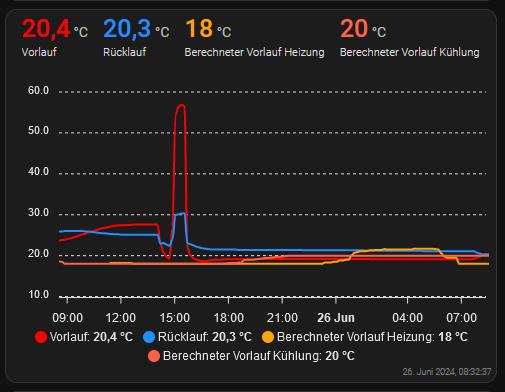

Aufgrund der Kühlkurve wird der dementsprechende VL VL [Vorlauf] berechnet.
2024/2024062618832.png
Ich hab im Moment berechneter VL VL [Vorlauf] für Kühlung 20°, weil die Kühlkurve das sagt, und tatsächlicher VL VL [Vorlauf] habe ich 20.4°.
