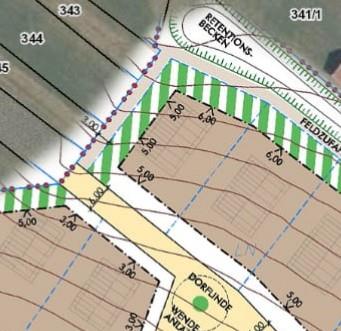

unterschätze die Hanglage nicht! Ist uns auch passiert, ach um so viel mehr kann das ja nicht kosten, oh doch das tut es.
Wie leicht ist die "leichte Hanglage"?
Bei uns waren die Mehrkosten hier sicher 10-15% der Projektkosten. Durch die Erdarbeiten, viel Beton anstelle von Ziegel und die Stgützmauern.

2021/20210417863184.jpg
Grundstück wird eines der zwei Oberen links werden
Höhenschichtlinen müssten ein Meter sein
Grösse ca  750 m²
