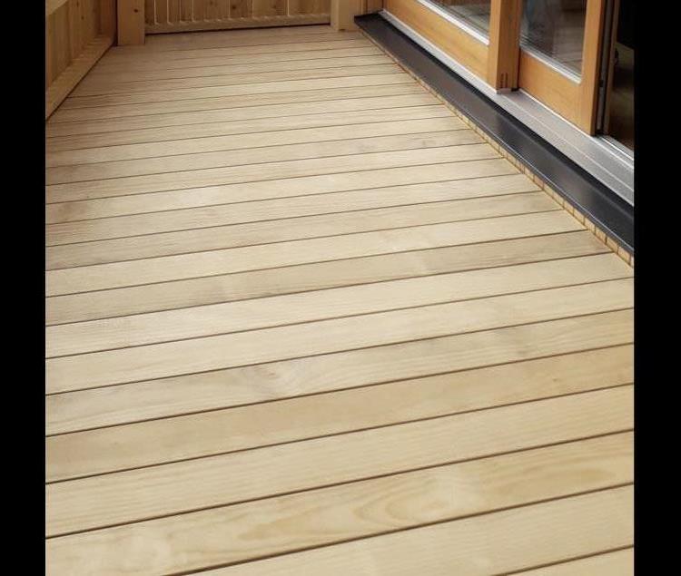

1.4.2021  (#6)
@­hartbau
2021/20210401614558.png
unser Architekt hat das Holz mal in den "Raum" geworfen 😅 das genaue Angebot für 32qm Terrasse bekommen wir erst. Sobald ich da einen Preis hab kann ich mich melden

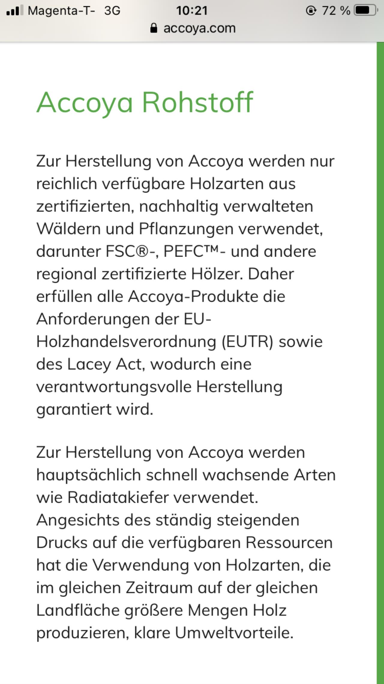

Ich werfe jetzt nochmal "Accoya Holz" in den Raum.
2021/20210402444717.jpg
zum Thema Nachhaltigkeit
2021/20210402834497.png

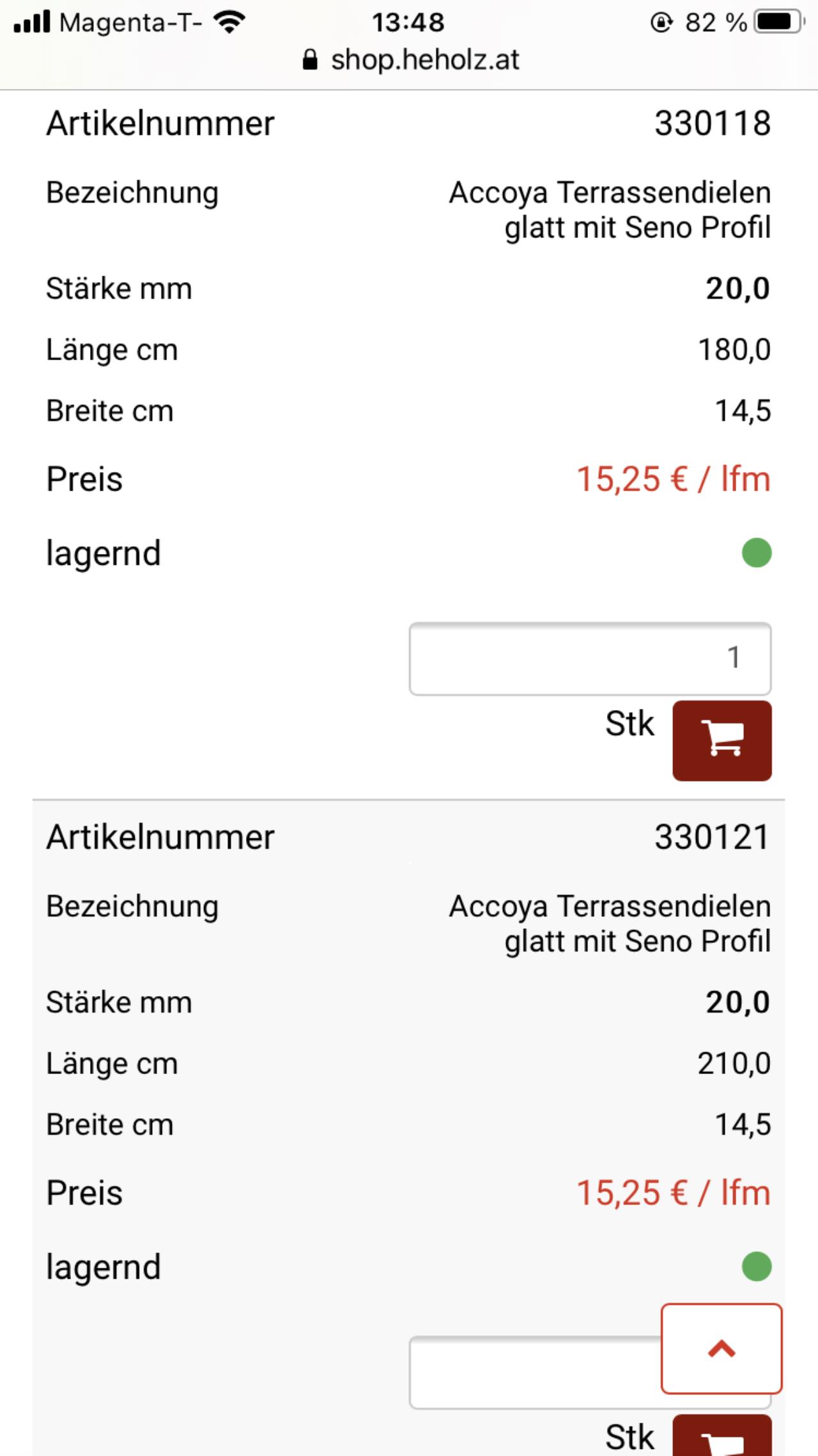

2.4.2021  (#18)
Pfuh, Accoya finde ich mit 130€/m², auch kein Schnäppchen.
