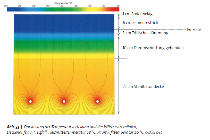

hier mal zur Veranschaulichung:
im Normalfall liegt ja auf der Betondecke immer irgendeine Art der Dämmung. Sei es Ausgleichsschüttung, Trittschalldämmung oder Wärmedämmung.
Daher strahlt die BKA BKA [Betonkernaktivierung]-Decke im Prinzip nur nach unten:
2021/20210216987377.png
Es gibt auch Varianten ohne Schüttung/Dämmung/Estrich. So dass die Wärme auch (oder nur) nach oben strahlt. Aber da ist der Planungs- und Ausführungs-Aufwand wesentlich größer.
