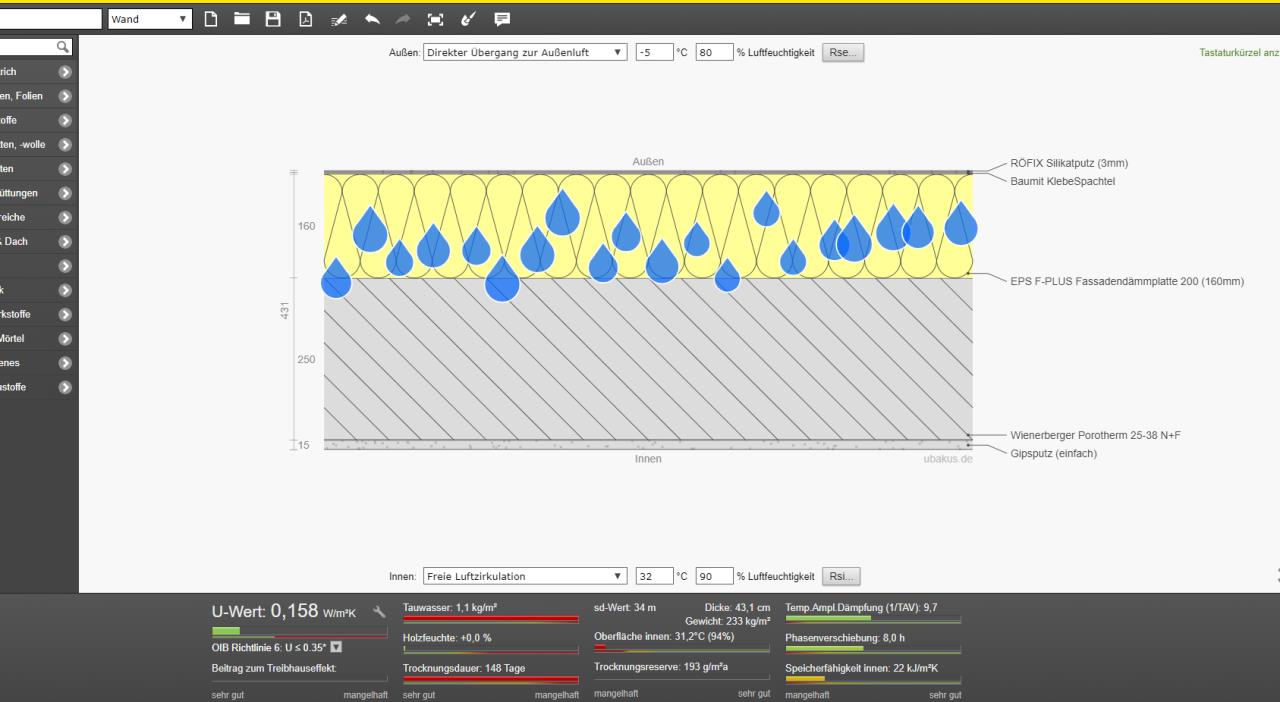

Hab das heute mal eingegeben, ob Spachtelung und oder Putz  oder eben nicht spielt bei 16cm Dämmung keine Rolle, weil der Tauwasserausfall ja direkt in der Dämmung passiert.
2020/20201110946797.png
bei einer angenommenen Raumteperatur von 32Grad und 90% Luftfeuchtigkeit.
(in der Ausheitzphase)
ergeben sich 1,1kg/m2 und 90Tage.
Das wären dann bei14  Tage ausheitzen 0,17kg/m2  Auf 100m2 Fassade 17 liter Wasser!
(welches sich direkt in der Dämmebene befindet.)
Natürlich nicht berücksichtigt wieviel innerhalb der 14 Tage wieder ausdiffundiert.
aber die 17 liter bei 100m2 kriegst halt mal rein.
Und das ist zum Zeitpunkt der Verarbeitung halt nicht optimal.

Also die 32°C sind natürlich ein bisserl extrem, aber die 1.1kg/m² auf 90 Tage wahrscheinlich schon realistisch. Betrachtet man 1m², dann sind (in 14 Tagen) 0.17l Wasser in einem Porenvolumen (EPS 16cm) von 160l ca. 0.1%. Dazu kommt, dass ubakus keine kapillaren Effekte in der Grenzschicht zwischen EPS und Ziegel berücksichtigt, d.h. wenn die Grenzschichtporen sättigen, säuft der Ziegel zurück emoji
Alleine die Spachtelmasse hat pro m² einen guten Liter Wasser gebunden ... naja die Hersteller werden schon wissen was sie schreiben. Gar so wild kann das meiner Meinung nach nicht sein. Gibt es da Schadbilder?
Ich finde halt, dass das Ausheizen ohne Dämmung genauso verrückt ist, da wird ein Vielfaches an Energie verbraucht. Meine Empfehlung wäre sowieso, den Estrich verlegen, die Fassade machen und einfach nicht Heizen ... dann gibt es keine Diffusion und keine Abbindeprobleme beim Estrich. 6 Monate später den Boden rein und gut, aber soviel Zeit hat heute keiner mehr.

taliesin schrieb: Also die 32°C sind natürlich ein bisserl extrem, aber die 1.1kg/m² auf 90 Tage wahrscheinlich schon realistisch. Betrachtet man 1m², dann sind (in 14 Tagen) 0.17l Wasser in einem Porenvolumen (EPS 16cm) von 160l ca. 0.1%. Dazu kommt, dass ubakus keine kapillaren Effekte in der Grenzschicht zwischen EPS und Ziegel berücksichtigt, d.h. wenn die Grenzschichtporen sättigen, säuft der Ziegel zurück
Hast natürlich recht, wollte einfach nur veranschaulichen dass hier schon ein bischen was an Wasser im Spiel ist.
und natürlich ist das eine sehr laienhafte Berechnung, die man natürlich optimieren kann/muss.
