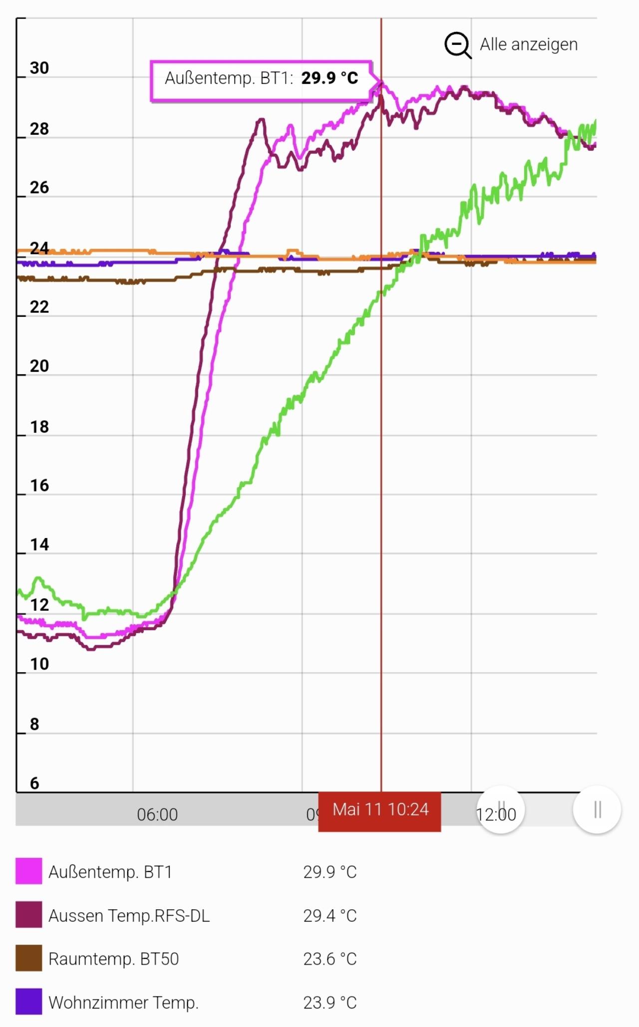

11.5.2022  (#365)
derLandmann schrieb: Wo wohnst du denn?!?
mittleres Burgenland.
wir ham schon Sommer 😎
mittlere AT AT [Außentemperatur]: 22C
2022/20220511376491.jpg

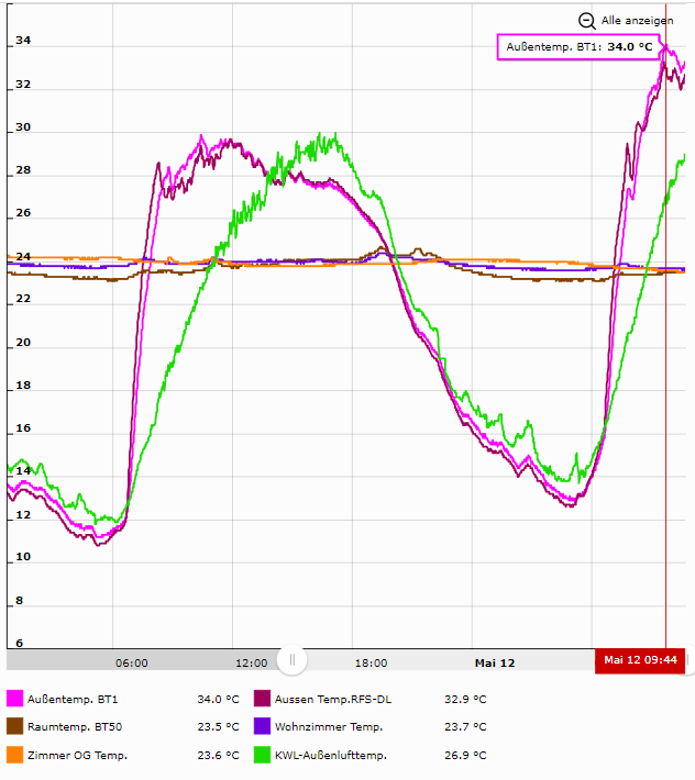

12.5.2022  (#371)
Ok, jetzt hama schon Hochsommer  😆
2022/2022051289476.png
Kühlung funktioniert wieder super!!
früher hätte die aber auch nicht starten dürfen, in der Nacht wirds fast noch zu kalt im Haus.
Aber zum Glück schlafen die Frauen da, und können sich nicht beschweren 😉
~23,5°C Raumtemp. ist Ziel.
unter 23,0°C kommen schnell mal Nörgeleien 😋
Sole-ein ist gegen Ende WW WW [Warmwasser]-Takt auf ca. 10,5°C
Jetzt mit 2,7kW Kühlleistung stehts bei gut 12,5°C
