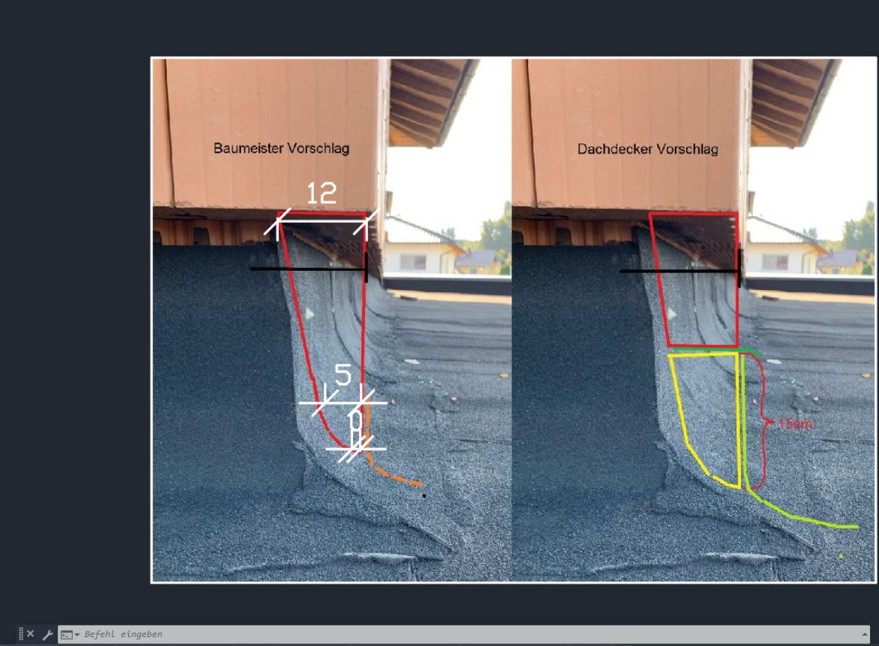

da wir durch das Ausheizen grad etwas Zeit haben. Wollen wir den Flachdachanschluss an den ersten Stock noch für den Putzer vorbereiten.
Im Bild seht ihr die Ausführungen 1x lt. Baumeister, 1x lt. Dachdecker tel. besprochen.
Beide:
Das rote ist XPS mit Kleber+Schraubdübel an der Wand durch den Papp befestigt.
So weit oben wie möglich. Die Bitumenbahnen sind besandet. Drauf hält angeblich auch der Kleber?!?! Kann das jemand bestätigen?
Baumeister:
Bis runter XPS und mit Netz verspachteln. 15cm über den Ziegel und XPS natürlich komplett.
Heißen Draht kann ich mir jeder Zeit bei ihm leihen. Unten mit Flüssigkunststoff+Flies abdichten.
Der Dachdecker:
Unterm XPS ca. 15cm frei lassen.
Der gelbe Bereich wird dann mit Flüssigkunststoff abgedichtet. 15cm?? 😲
Muss doch irgendwie befüllt werden oder?
Dann kommt ein Blech und dann wird nochmal die Bitumenbahn hochgezogen.
Was hällt ihr davon? Welche Variante soll ich bevorzugen oder vl. komplett anders?
Mein Teil: XPS ankleben+Dübeln und verspachteln.
Danke,
Grüße, crawwler

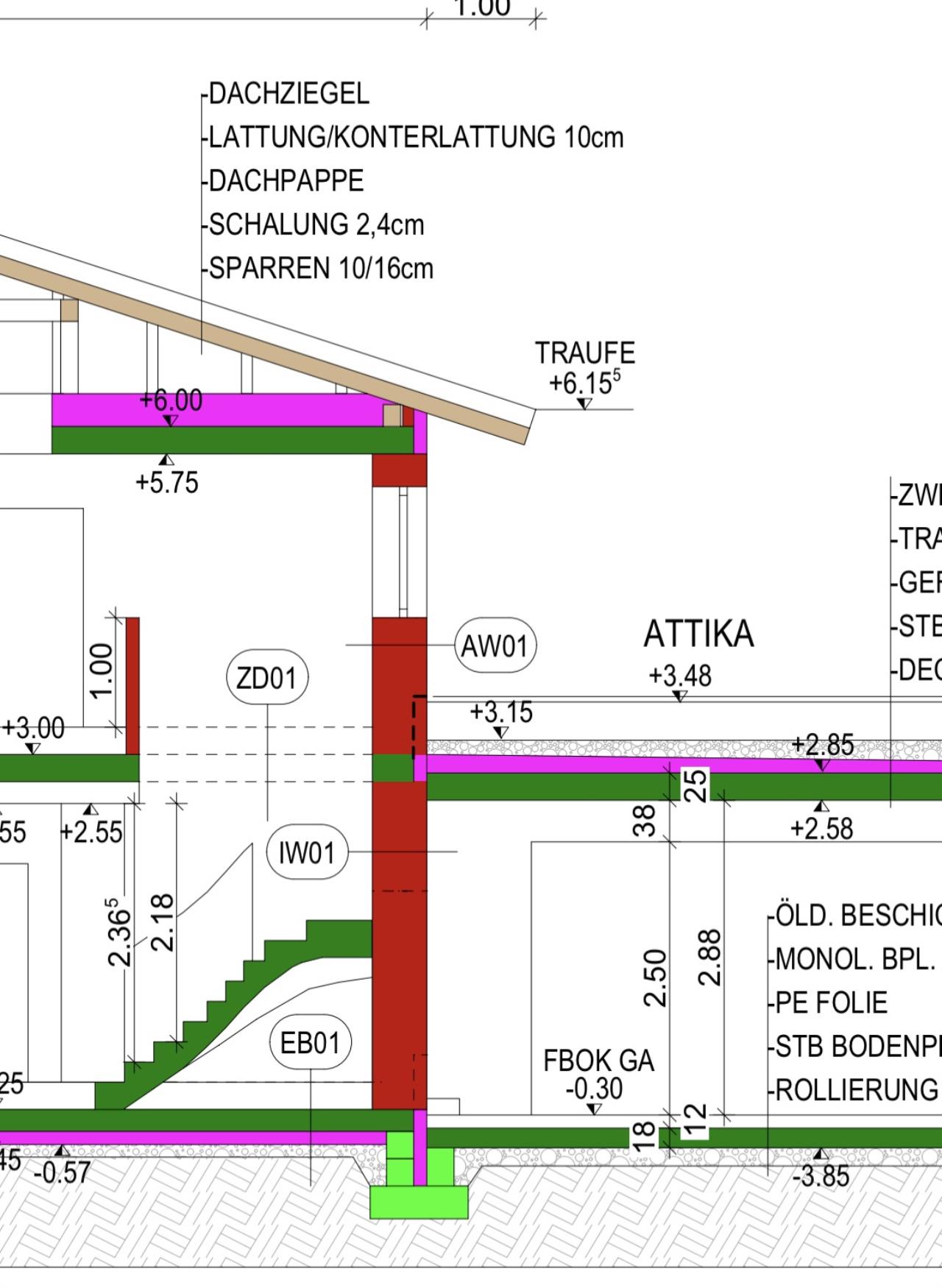

was ist unter der horizontalen Abdichtung?
Dämmung-Decke-Wohnraum
Was ist unter dem 38 Ziegel Wohnraum Keller?
Bitte Schnitt oder Foto hochladen.
  •  crawwler
9.9.2020  (#4)
Die Garage, links ist das Wohnhaus
2020/20200909989405.jpg
Achtung! Die Deckenhöhe in der Garage beträgt 3,0m (wurde noch geändert)

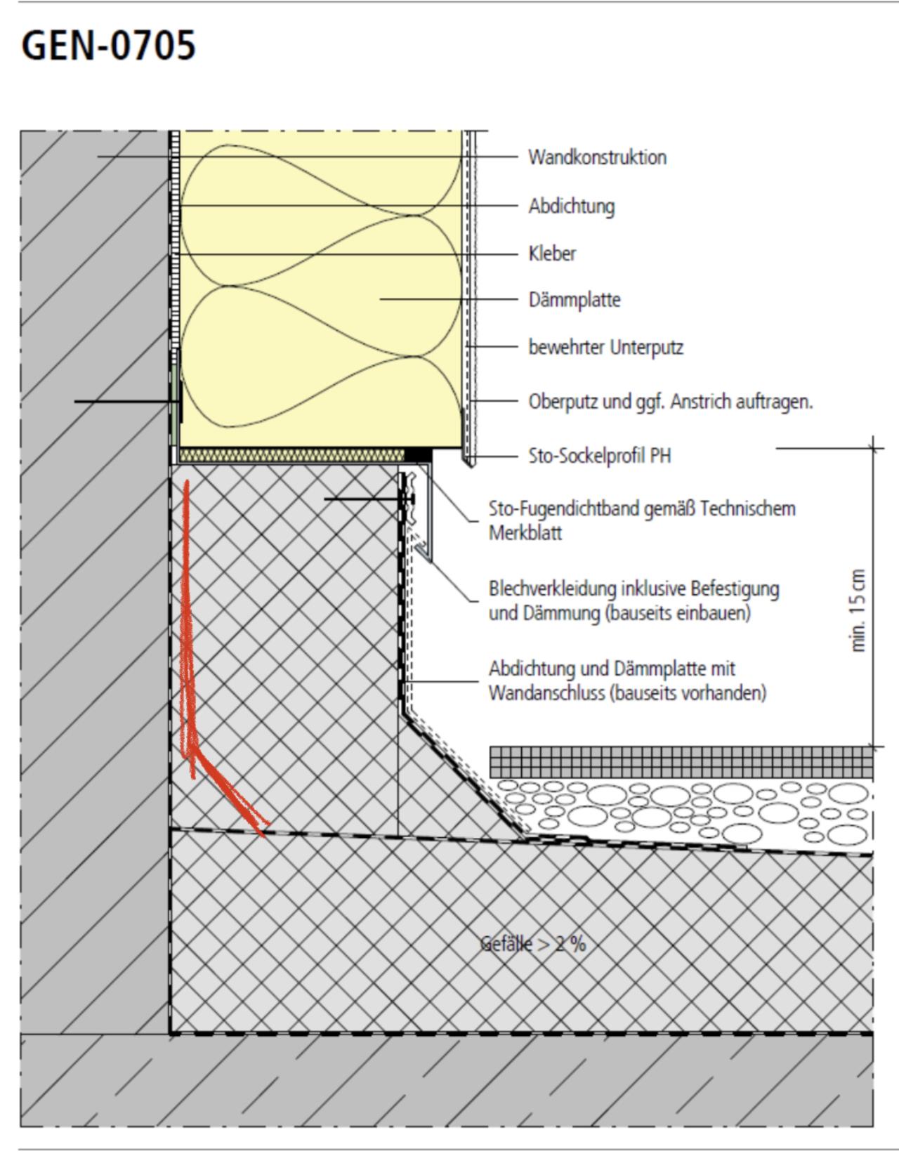

Übergang 50er XPS schön satt spachteln, wenn möglich Panzergewebe dazu verwenden. Und dann nicht den Putz bis runter ziehen, sondern den Spengler ein Sockelblech anfertigen lassen mit Überstand Richtung Putz. Mit der Fassade kannst du dann mit geeigneten Gleitprofilen an das Blech anschließen. Somit kann der Putz kein Wasser vom Flachdach ziehen, und es ist eine saubere Lösung für den Fassadenanschluss.

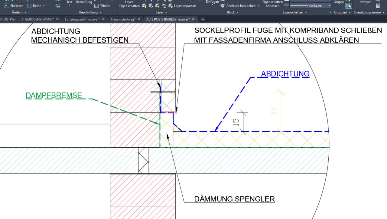

2020/20200910226355.png
Das wäre z.B Stand der Technik.
Das was dein BM und Spengler da vorhaben ist Pfusch.
Rückbauen lassen.
Da gibt es nichts zu diskutieren.
Wenn Sie sich weigern oder irgendeine andere Pfuschlösung
vorschlagen dann SV zuziehen.
Das passiert wenn keine Details im Vorraus ausgearbeitet werden.
Merke: 50er Ziegel verzeihen keine Fehler bei Wärmebrücken.
Sämtliche Details sind vorab zu planen.
p.s Ich gehe mal davon aus, dass du für die Leistungen bezahlst,
dann kannst du auch erwarten, dass die Leistungen zumindest annähernd Normgerecht und nach Stand der Technik ausgeführt werden.

massiv50er schrieb: Übergang 50er XPS schön satt spachteln, wenn möglich Panzergewebe dazu verwenden. Und dann nicht den Putz bis runter ziehen, sondern den Spengler ein Sockelblech anfertigen lassen mit Überstand Richtung Putz. Mit der Fassade kannst du dann mit geeigneten Gleitprofilen an das Blech anschließen.
Kann ich bei der 50er Kante nicht so ein Aufsteckprofil mit einspachteln?
2020/20200910873475.png
Wenn das Profil unten beim XPS angebracht wird, dann muss das sehr genau gearbeitet werden damit das eine saubere Linie wird oder?
