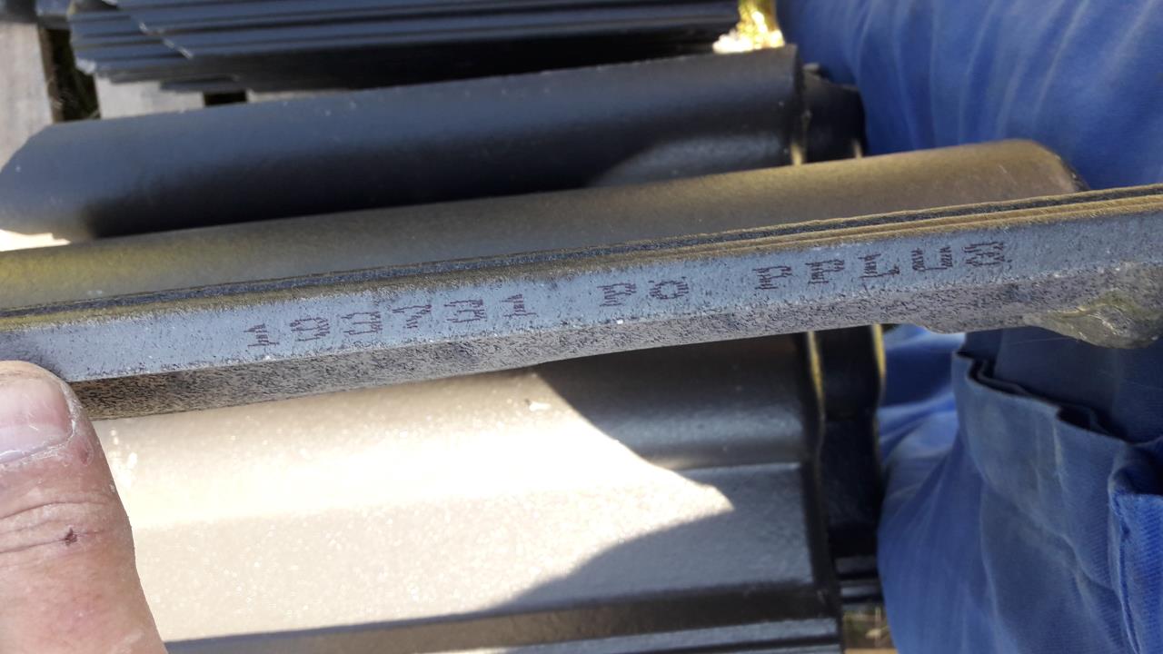

Weiß jemand von Euch wie man von der Nummer auf den Ziegeln auf das Herstellungsdatum schließen kann?
Meines wissens steht 193731 für Jahr 2019 Kalenderwoche 37 bin mir aber diesbezüglich nicht absolut sicher, vielleicht hatte von euch schon mal jemand damit zu tun.
Wäre dankbar für jede Hilfe.

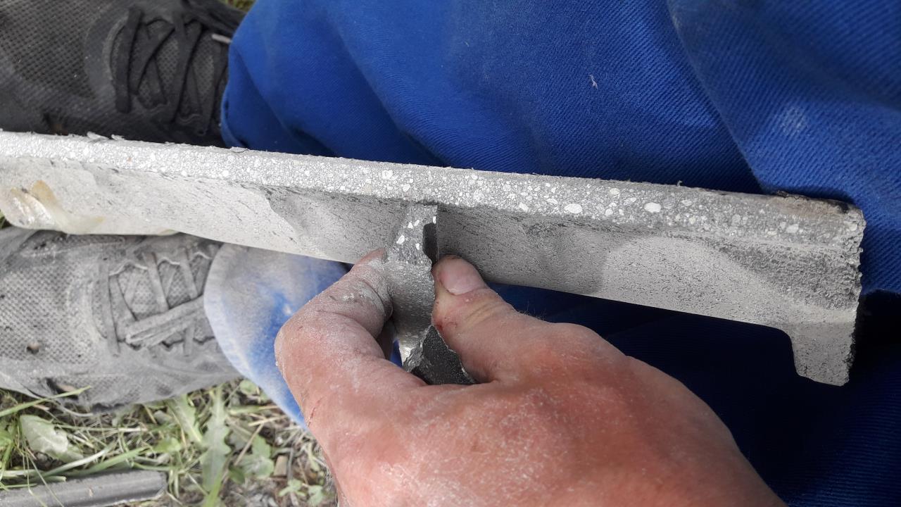

So haben die Ziegel damals bei der Verlegung ausgeschaut.

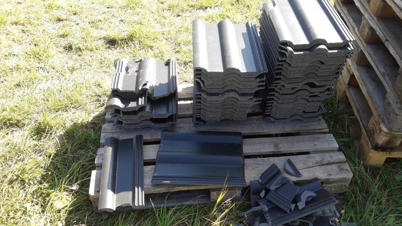

Hier ein Teil jener Ziegel die schon auf der Palette kaputt waren.

2020/20200419591262.jpg
Meinem Wissenstand zufolge steht die 19 für das Jahr und die 37 für die Kalenderwoche. Die 31 vermutlich für die Produktionslinie Pö für Pöchlern P Plus für Protector Plus Oberfläche.
Wenn meine Annahme mit KW37 stimmt wären die Ziegel im ungünstigsten  Fall 5 Tage alt gewesen.
Werde morgen noch mal versuchen herauszufinden ob ich mit der Interpretation dieser  Nummer richtig liege.

19.4.2020  (#61)
Josef01 schrieb: Wenn meine Annahme mit KW37 stimmt wären die Ziegel im ungünstigsten Fall 5 Tage alt gewesen.
Ich interpretiere die Angaben auch so.
Kalenderwoche 37 wäre dann: KW 37 2019 Montag, 9. September 2019
Wenn man die Aussage von Herrn Fuchs vom 6.Juni.2017
"Den meisten Platz nimmt dabei das große Außenlager ein, wo die fertigen Ziegel ein Monat rasten bevor sie in den Verkauf gehen. "Einerseits kann der Trockenbeton noch rasten, um die richtige Härte zu erlangen, andererseits können wir kontrollieren, ob die Ware unseren hohen Qualitätsstandards entspricht", verrät Fuchs"
als bare Münze nehmen darf, dann hättest du die Dachziegel frühestens am 10.Oktober 2019 bekommen dürfen.  Ich würde dort anrufen , den Herrn Fuchs verlangen und als erstens
