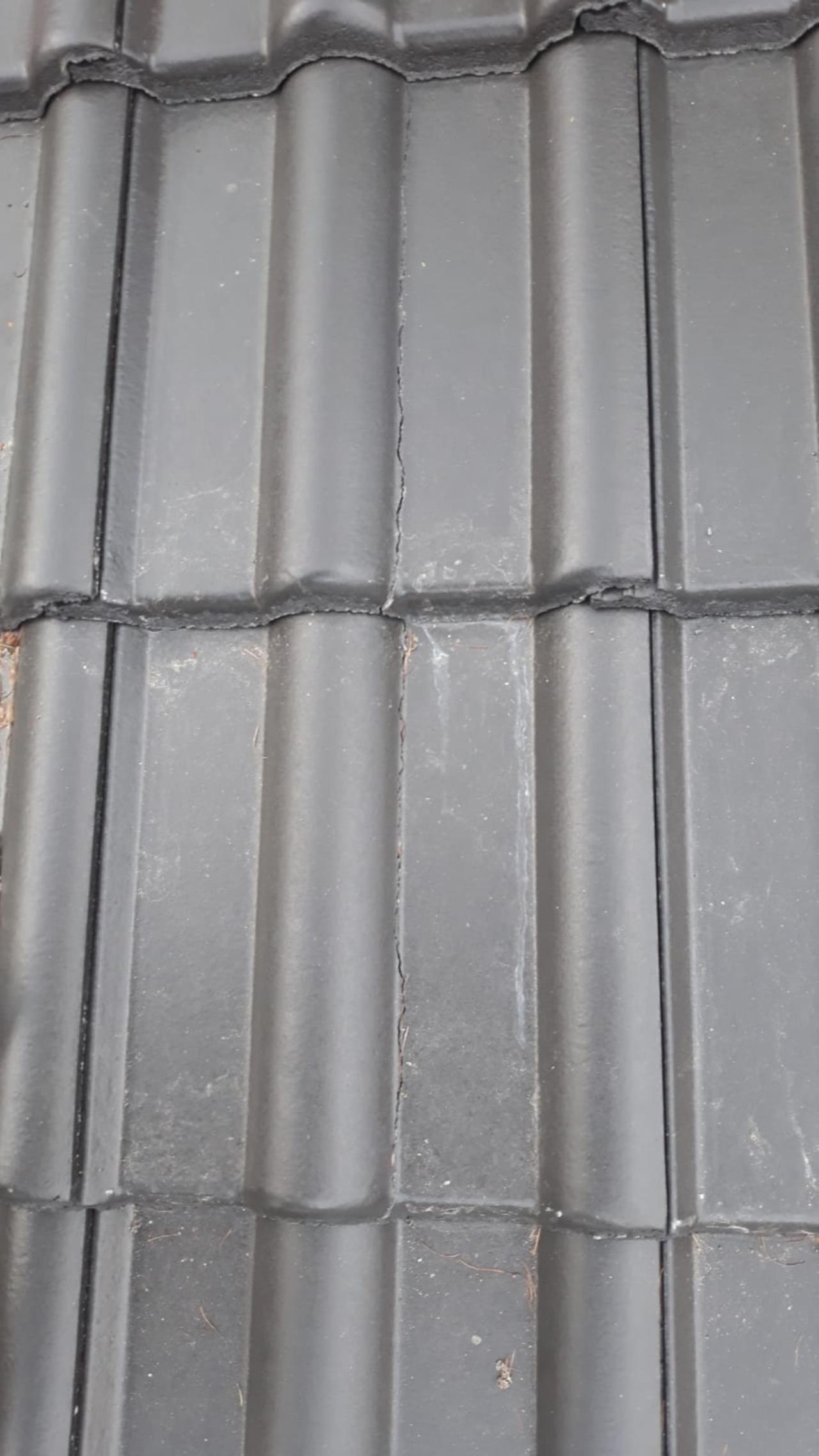

Hallo liebe Häuslebauer, ich habe mein Dach im September letzten Jahres mit Bramac Classic neu eindecken lassen, schon beim Öffnen der Originalverpackten Paletten  waren in den unteren Reihen sehr viele Ziegel kaputt, beim Verlegen durch eine Fachfirma sind dann auch durch das einfache gehen sehr viele Ziegel zerbrochen.
Nach Rückfrage beim Baustoffhändler gibt es dieses Problem öfter da die Dachziegel ab Werk nicht komplett ausgetrocknet sind. Sie sollten jedoch nach der Verlegung komplett durchhärten und das Problem sollte damit behoben sein.
Die auf der Palette defekten, und bei der Verlegung durch das einfache gehen zerbrochenen Ziegel wurden mir ab Bordsteinkante ersetzt, ausgetauscht und entsorgt wurden die Ziegel von meinem Dachdecker auf eigene Kosten. (ca. 120 Stk.)
Nachdem Ich das Dach gestern kontrolliert habe bin Ich erstmal erschrocken, dass obwohl die Schneelast nur durchschnittlich war an die 100 Ziegel zerbrochen sind.
Nach Rücksprache mit Bramac sollen die enormen Schäden nicht am Ziegel liegen, sondern der Schneelast geschuldet sein.
Jetzt wollte Ich fragen ob außer mir noch jemand ähnliche Probleme mit diesem „Bramac Classic“ Ziegel hat oder ob es sich bei mir um einen Einzelfall handelt?
Kann es wirklich sein, dass die Ziegel noch härter werden oder muss ich mich damit abfinden, dass Jährlich so viele Ziegel auf eigene Kosten ersetzt werden müssen?
Danke Im Voraus

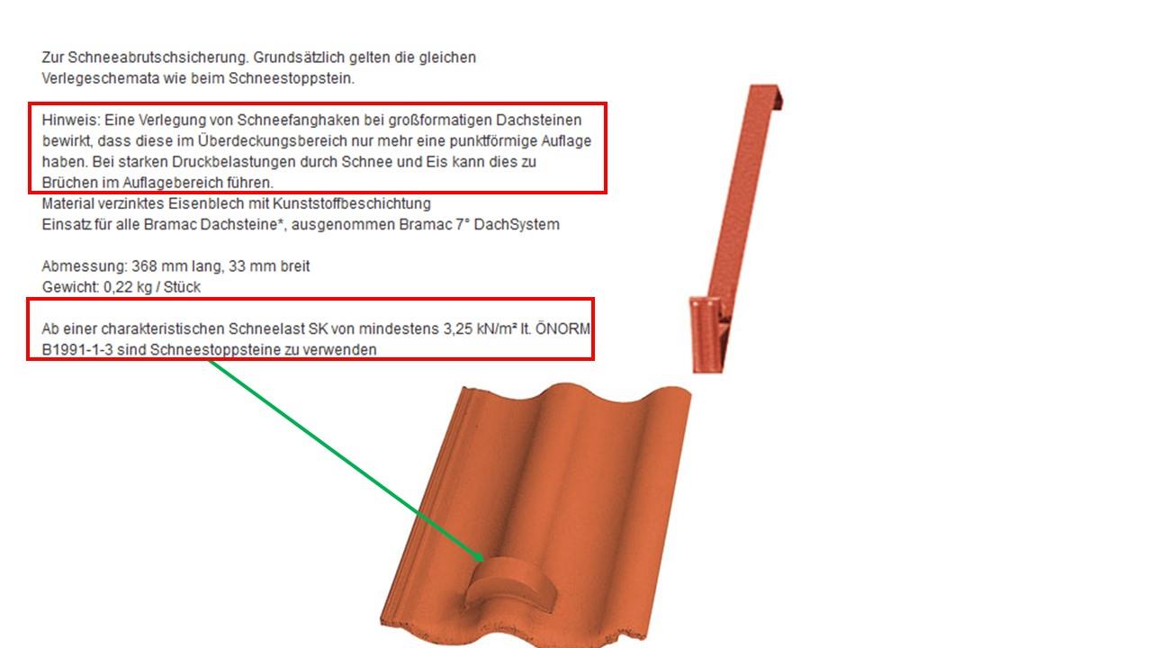

So wie @­taliesin  bemerkt hat, würde das mit den Schneehaken schon hinkommen.
Sind alle Brüche der Ziegel bei den Schneefanghaken?  Wenn dem  so ist, dann wird das die Ursache sein.  Ich habe auch ein Bramac Dach (47° steil) mit Schneefanghaken.
Aber beim Gehen (mehr auch allen vieren) auf dem Dach ist ist mit noch kein Ziegel gebrochen.
Einmal hatten wir ca. 30cm Eis am Dach. Mir hat es   fast alle Schneefanghaken
ausgezogen und die Eisplatten sind abgefahren. Ausser den Schneefanghaken und Dachrinnen
war nichts kaputt.
Das hätte aber der Dachdecker schon wissen müssen, wenn du in einer so schneereichen
Region wohnst.  Aus meiner Sicht, muss man alle Dachziegel wo sich ein Schneefanghaken befindet gegen einen Ziegel mit Schneefangnase austauschen.

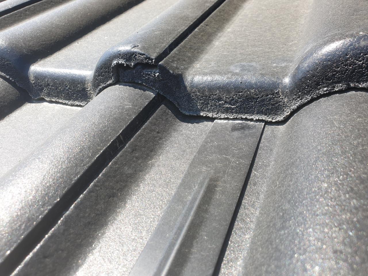

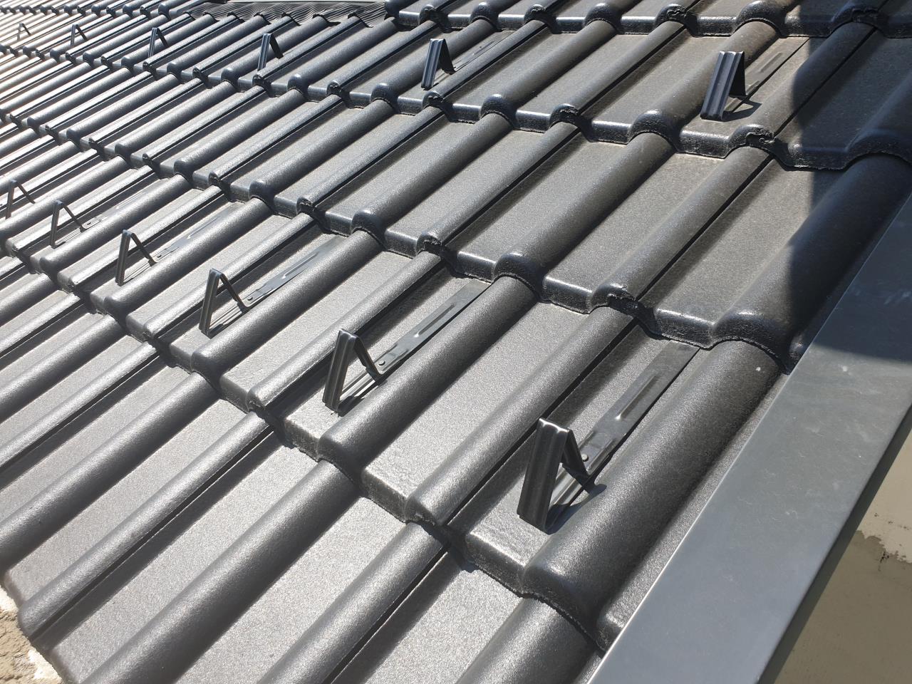

11.4.2020  (#11)
Ja, am Bild von Josef siehst irgendwie so aus.
Meine Schneehaken haben in dem Bereich aber etwas Luft, ohne dass was ausgenommen wurde.

Hab mich mit der Thematik ja auch noch nicht beschäftigt, aber wies aussieht hängt das mit Dachneigung und Lattenabstand zusammen, ob die Luft haben oder nicht.
Großformat haben die Bramac Classic ja nicht. Die gezeigten Sonderziegel sollten also nur bei sehr hohen Schneelasten notwendig sein?!

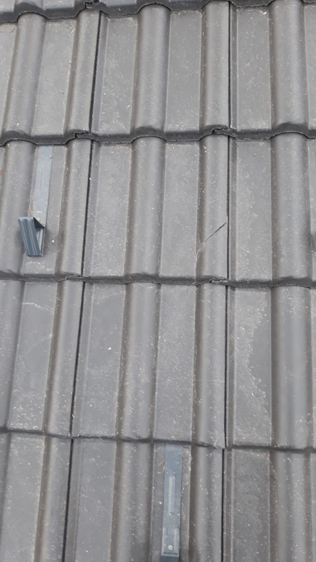

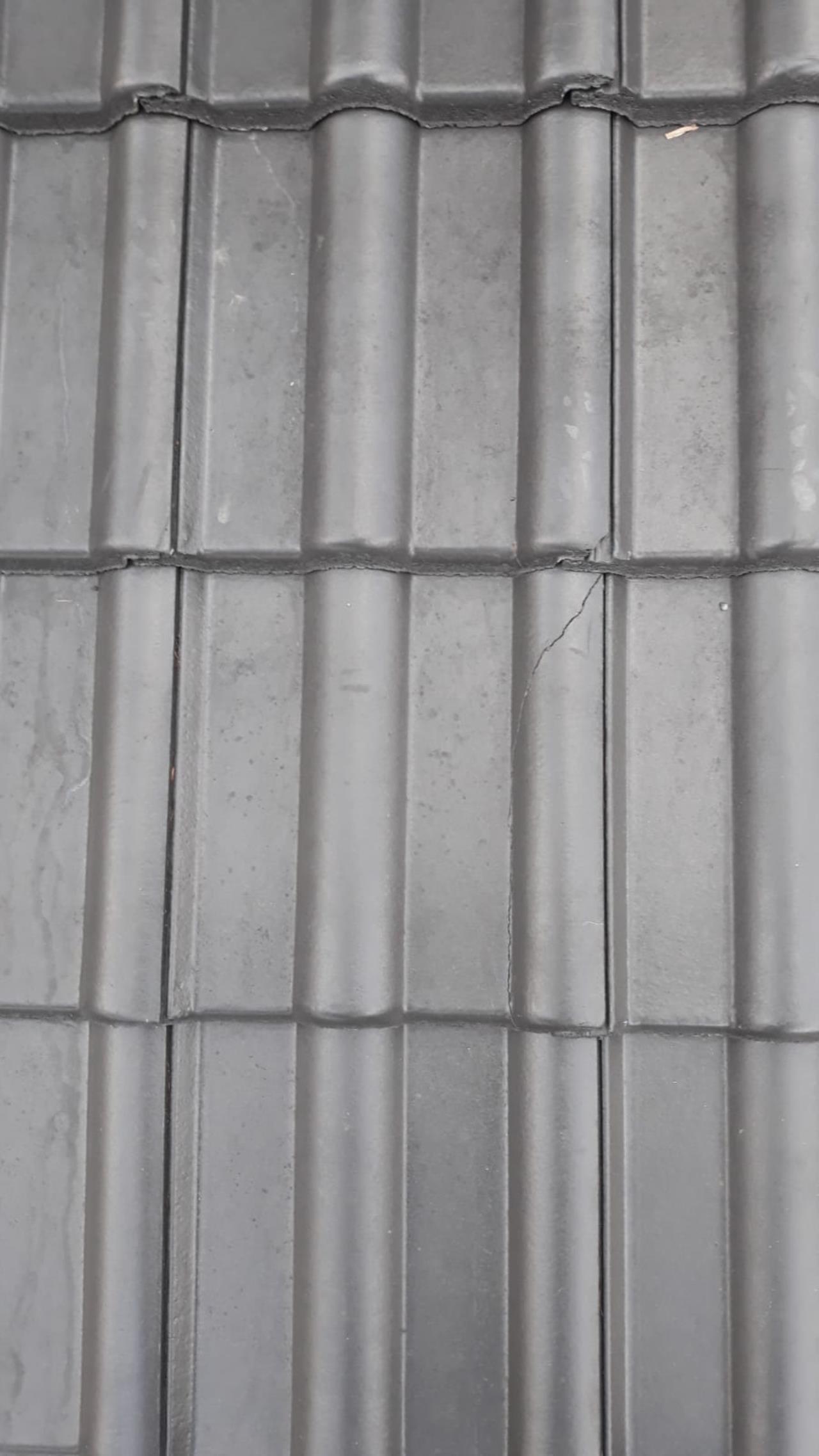

Habe am Dach nachgeschaut, und es ist wirklich so wie Ihr gesagt habt dass bei gefühlten 80% der gebrochenen Ziegel ein Schneehaken darunter eingehängt ist.
Danke für euere Hilfe !!!

Hier schicke ich noch einpaar Bilder von meinem Dach.
