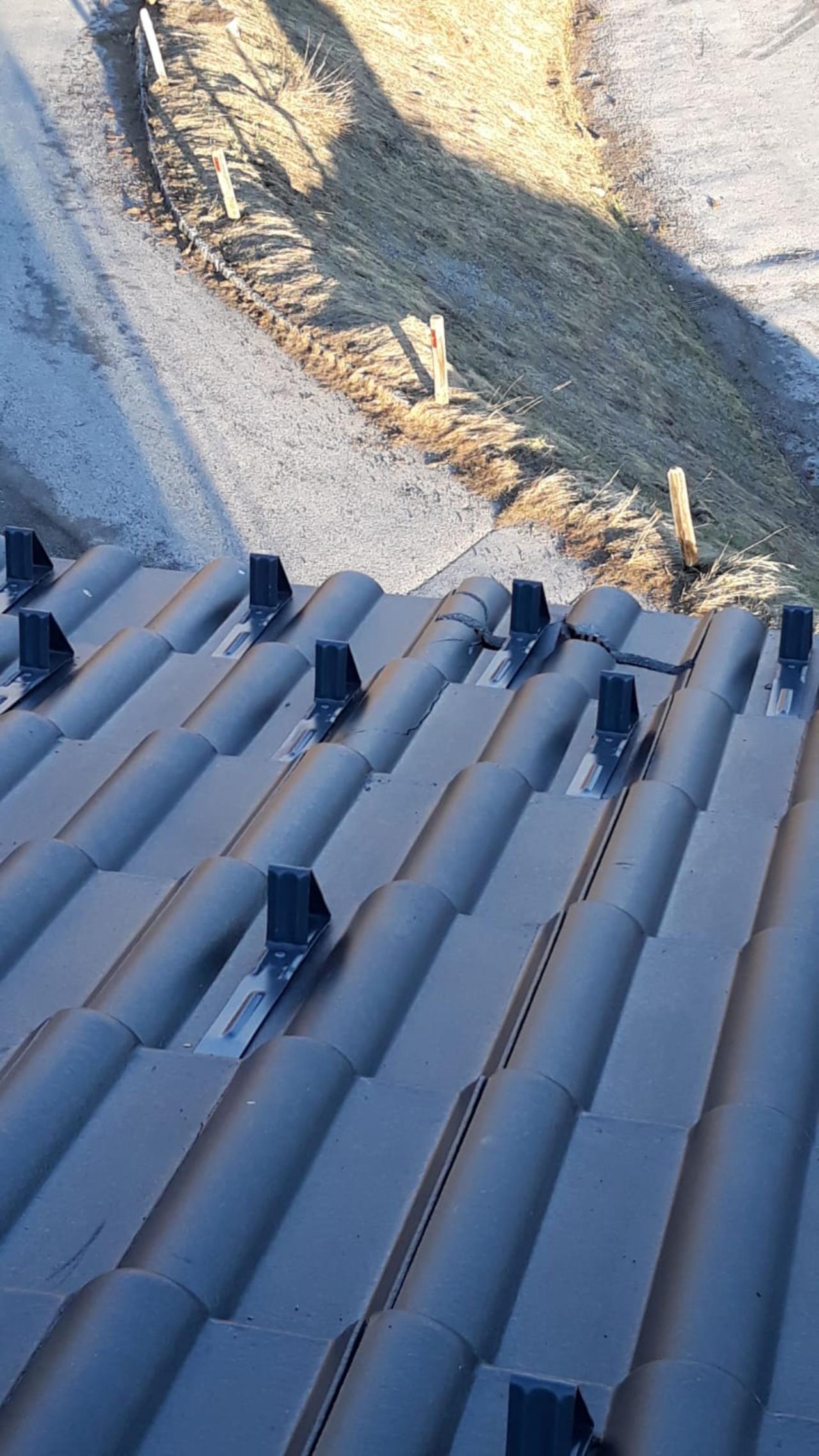

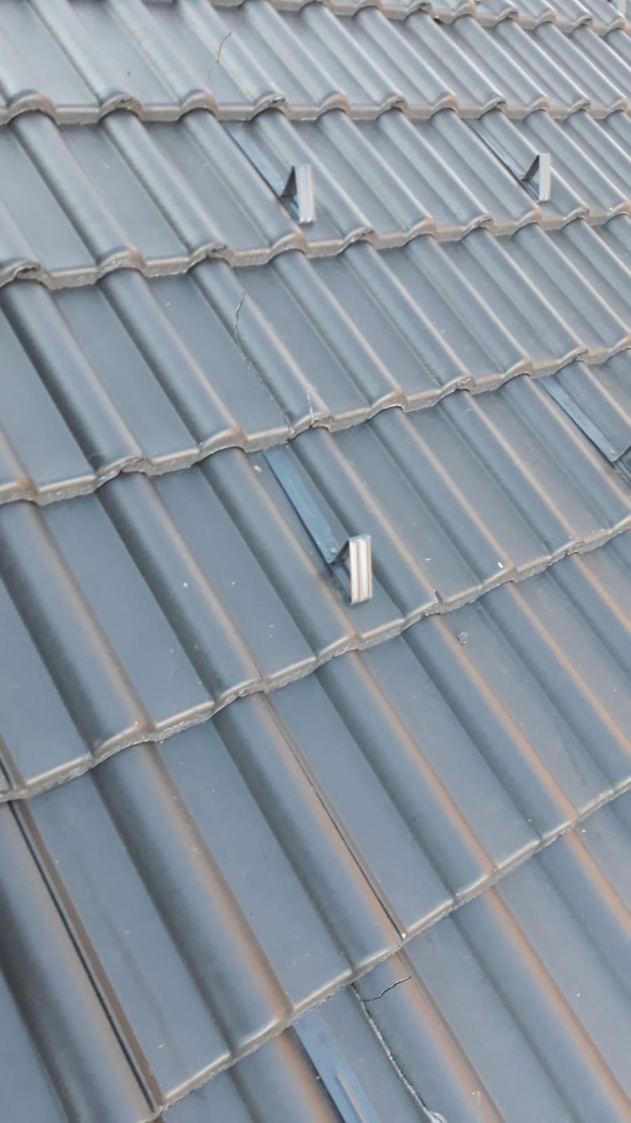

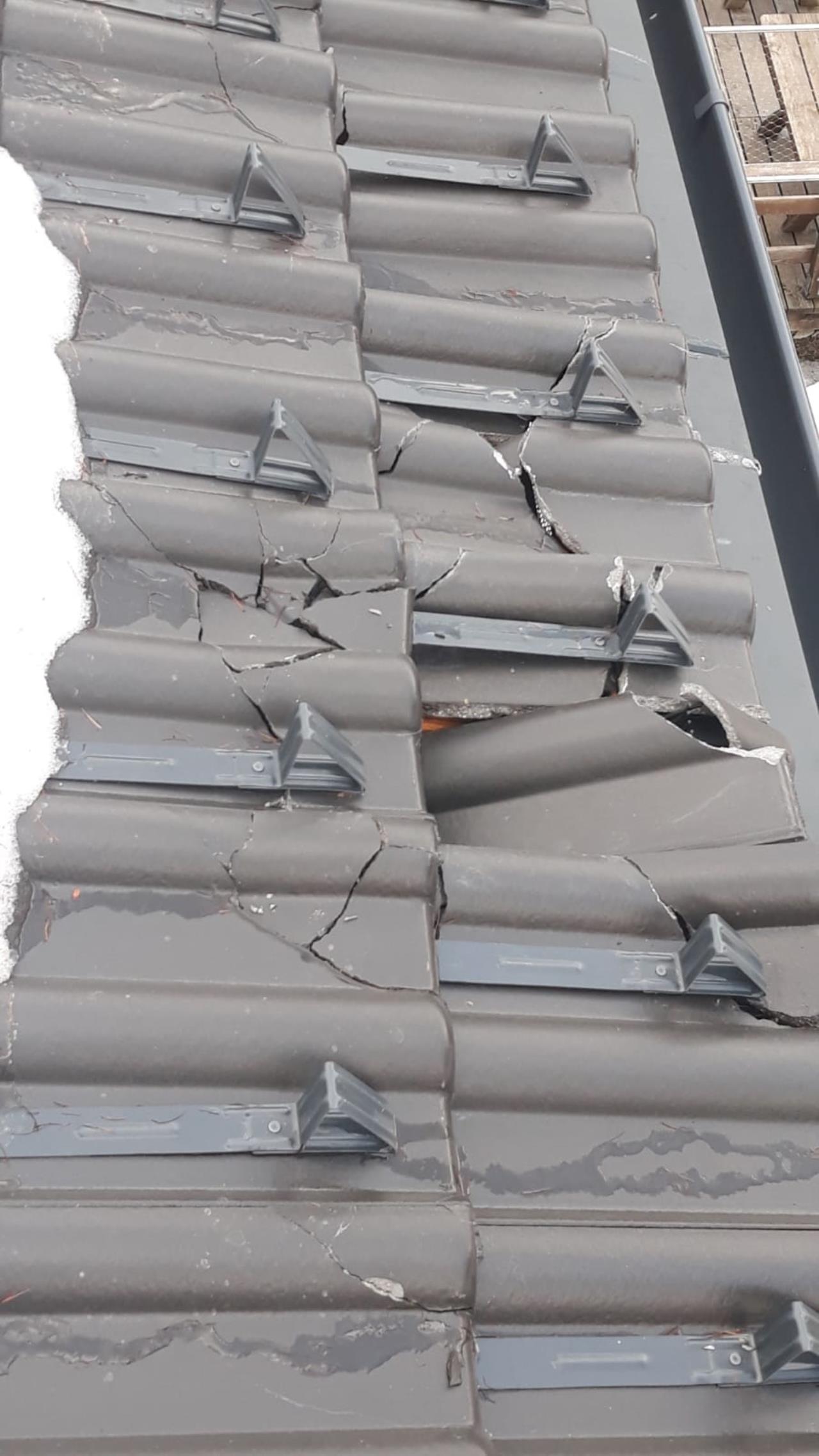

Hier schicke ich noch einpaar Bilder von meinem Dach.

Ich verstehe es trozdem nicht, die alten Ziegel waren genau 50 Jahre am Dach inklusive Schneehaken und ich hatte sogar bei viel höheren Schneelasten nie mehr als 8 kaputte Ziegel.
Außerdem wurde die ganze Konterlattung ausgetauscht und alles begradigt sodass es wirklich keinerlei Unebenheiten mehr gibt.
Eigentlich hätte Ich damit gerechnet dass in harten Wintern 1-2 Ziegel zum Tauschen werden, aber 100Stk. das ist schon schwer zu begreifen.
Hat von euch schon jemand mit Bramac Erfahrungen bezüglich Garantie oder ist es normal das bei einem 6 Monate alten Dach mit "hartem Winter und Schneedruck" argumentiert wird?
Danke für euere Erfahrungen.

wenn der dachziegel richtig verlegt ist, also satt aufliegt, dann kann da schnee drauf kommen wieviel will. die waren mit sicherheit nicht ausgehärtet und durchs begehen während der verlegung kriegen die dann einen knax, der wird halt erst nach dem winter sichtbar. die aushärtung ist nun einmal problem. wenn die firmen mit der produktion nicht nachkommen dann werden die eben ausgeliefert die da sind, in der hoffnung, dass sie beim dachdecker noch ein paar wochen rumstehen und aushärten. ich kenne einige dachdecker die vor weihnachten ihre lager vollmachen, um im frühjahr dann richtig ausgehärtete ware zu haben.

Interessant ..., dann waren vielleicht die Dachhaken nur das Tüpfelchen auf dem I.
Ich würde, denke ich, da mal den dicken Mann raushängen lassen. Der Dackdecker kann nichts dafür, aber ist halt dein Vertragspartner ...
Also dem Dachdecker eine Mängelrüge zukommen lassen mit Termin zur Behebung..., die Rechtsexperten wissen wie das geht. Wenn das nie jemand tut, bleibt die Methodik erhalten. Wenn der Dachdecker das weiß muss er dich halt um 4 Wochen (zum Aushärten) vertrösten, oder halt nachher richten. Aber drauf und wird schon gutgehen ist halt mies.
Für den Dachdecker sind 100 Ziegel echt kein Ding.
12.4.2020  (#27)
@Josef01 Wenn du das letzte Bild gleich eingestellt hättest, wäre die Dachhakentheorie gestorben gewesen emoji

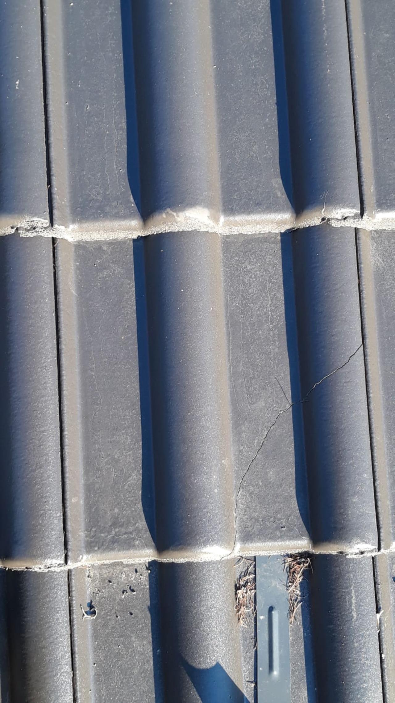

Hallo Liebes Forum, habe heute wieder mit Bramac gesprochen ob die knapp 100 Ziegel nun auf Garantie geliefert werden oder nicht.
Leider will man mir vorerst keine Ziegel zur Verfügung stellen sondern es soll erst ein Gutachter vom Werk kommen der sich die Sache vor Ort anschaut.
Hoffe es wird bald soweit sein, denn gemeldet habe Ich das Problem ja schon vor knapp 3 Wochen.
Auf jeden Fall werde Ich euch auf dem laufenden halten wie sich die Sache weiter entwickelt, bzw. wie Bramac mit Reklamationen nach 6 Monaten ab Verlegung umgeht.

dass bramac einen gutachter schickt, kann ich gut verstehen - so wie die fotos aussehen würde ich das als firma auch klären wollen, bevor das ausgetauscht wird - aber auch hier bist du der depp und musst warten.
