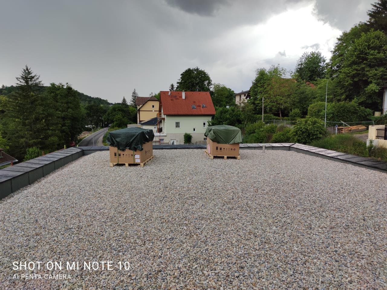

Meine Zellen wurden gestern geliefert und aufs Dach plaziert, damit sie mir nicht davonlaufen emoji
2020/20200604336297.jpg
