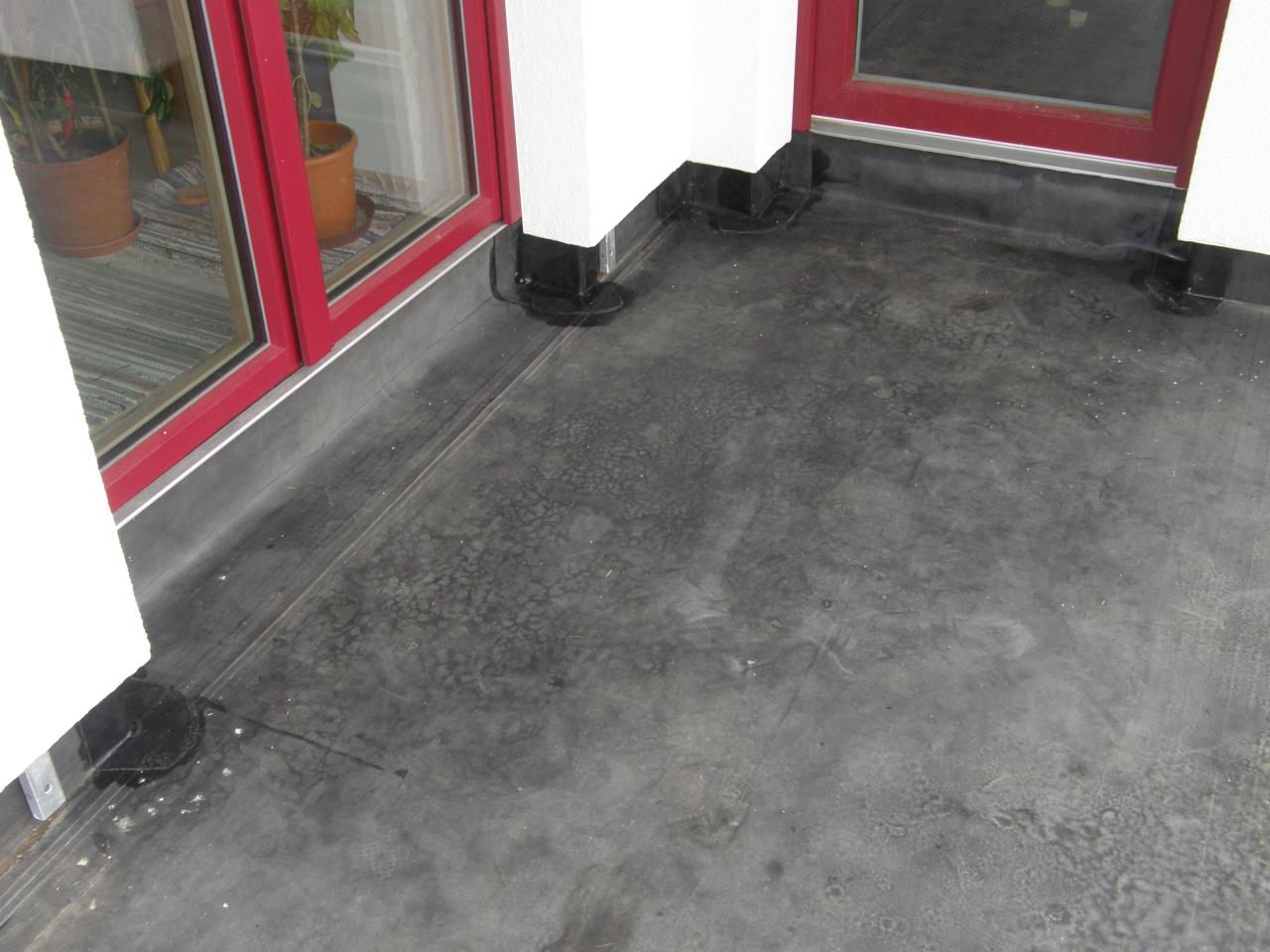

Ich hab meine Balkonkonstruktion als Umkehrdach (2% Gefälle) mit EPDM gebaut, inklusive Hinterlüftung. Meine Dachdeckerbekannten haben mit dem Material wenig Freude (empfindlich ..., bei denen liegt immer irgendwo ein Blechstreifen rum), ich fand die Verarbeitung recht angenehm.
2020/20200126981416.jpg
Oben drauf XPS mit Schaumhaut und Stufenfalz, keine Geländerdurchdringungen, achja und vollflächig auf einer 3-Schichtplatte verklebt.
