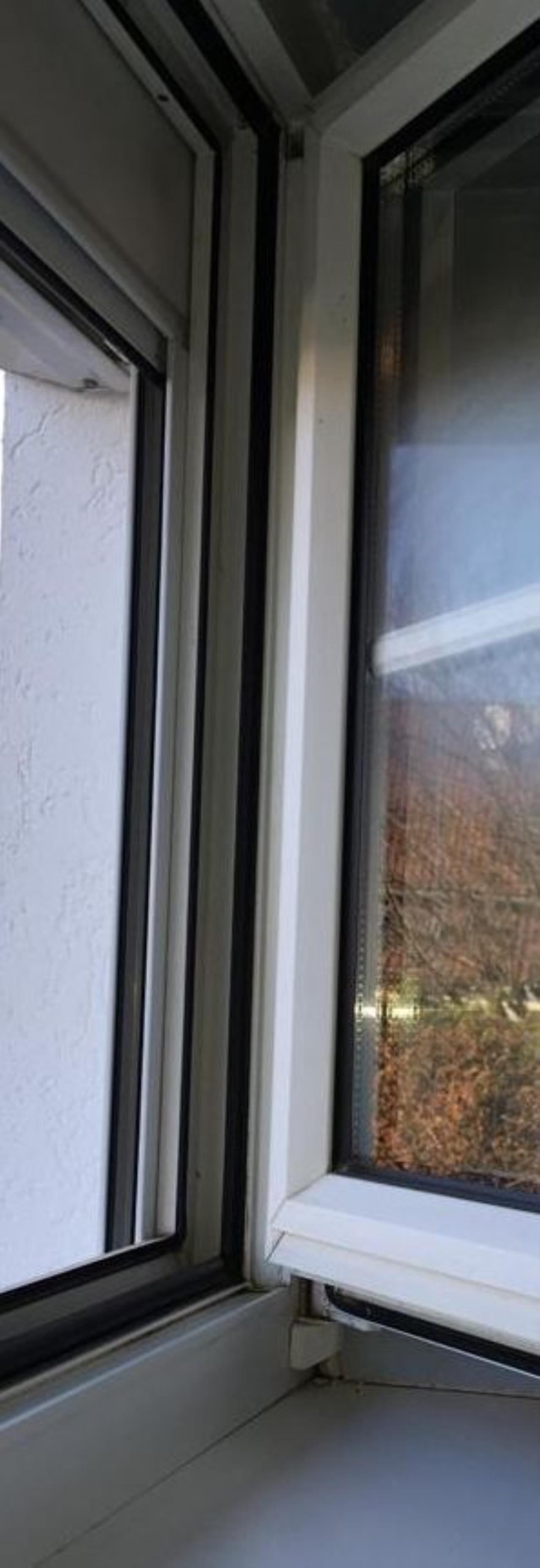

es sind Internorm 1989 Fenster. Dein Test hat folgendes gezeigt: es sind 2 Flammenpakette mit je 2 Flammen (knapp beieinander) erkennbar. Alle 4 Flammen haben den gleichen Gelbton. Teilweise spiegeln sich dahinter noch mals ein "Flammenpaket" mit 2 Flammen, somit teilweise insgesamt 6 Flammen.
Lässt sich das Profil am Bild erkennen?
Was darf so ein Dichtungstausch durch den Fachmann ca. kosten?

Die Gläser sind kein wärmeschutzgläser also müssten getauscht werden! Rentiert sich bei diesen Fenster nicht weil die Rahmen Müll sind und neue dichtungen du mit einer sehr hohen Wahrscheinlichkeit nicht mehr bekommst? Bau neue Fenster ein, am besten holz/alu oder wenn es nicht im Budget liegt, ks Fenster aus markenprofilen, trocal oder kömerling, wo du auch nach 40 Jahren noch dichtungen nachbekommst!
