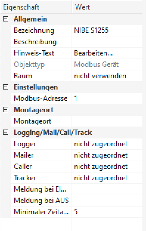

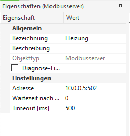

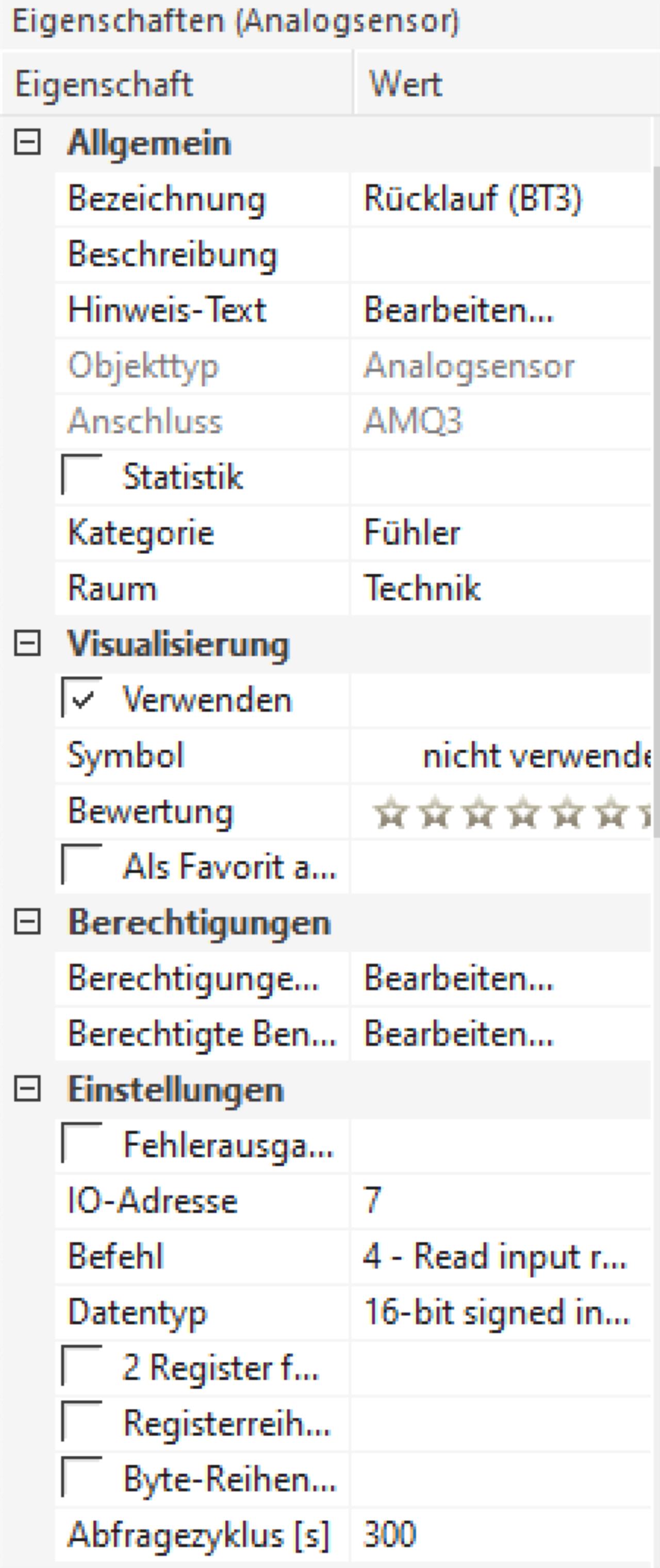

Hey,
klar.
1) Miniserverkommunikation -> Neuer Modbusserver -> Adresse xxx.xxx.xxx.xxx:502, keine Wartezeit, aber ein Timeout von 500ms
2021/2021021157958.png
2) Neues Modbus gerät -> Modbus Adresse 1
2021/20210211748040.png
3) Neuer Sensor -> zB Rücklauf (BT3)
    IO-Adresse: 7
    Befehl: 4 Read Input Register
    Datentyp: 16bit
2021/20210211764091.png
Die ganzen Sensoren die du benötigst musst dir aus dem Excel raussuchen. Aber ich hab noch immer bei dem ein bzw. anderen manchmal das Problem, dass keine Werte reinkommen.

Hi,
kannst mir bitte die Schritte beschreiben wie du die WP WP [Wärmepumpe] (S1255 Version: 2.0.29) in Loxone System integriert hast? Ich bekomme keine Werte, sondern nur den Fehler, dass die Werte nicht auslesen werden können.
Danke im Voraus.
Hey,
klar.
    IO-Adresse: 7
    Datentyp: 16bit
Danke für die ausführliche Beschreibung! Werde am Wochenende testen.

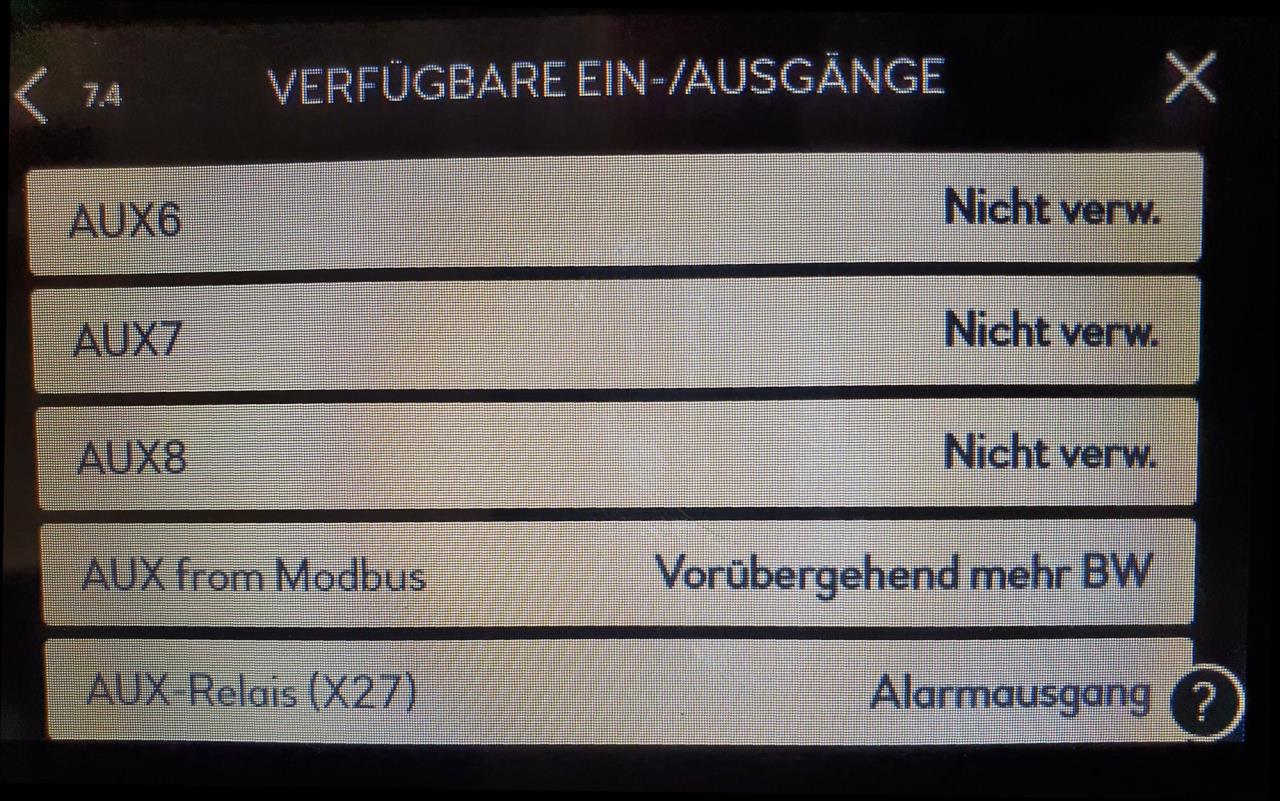

22.5.2021  (#200)
Leo_B schrieb:
Btw: Habt Ihr eine Idee, die dieser Changelog-Eintrag gemeint sein könnte?
Possibility to control AUX input via modbus, register 2741
Wie könnte das funktionieren?
Aah! Es gibt Neuigkeiten im Menü 7.4 "Verfügbare Ein-/Ausgänge":
2021/20210522865515.jpg
 • AUX from Modbus
 • AUX-Relais (X27) - ist das neu?
ersteres ist ein virtueller AUX-Eingang, den man analog zu den anderen AUX Eingängen belegen kann. Man muss nur noch den Datentyp (signed/unsigned, Breite) für dieses Register herausfinden, schliesslich kann man ja verschiedenste Funktionen (Sensoren, binäre Kontakte) zuweisen.
Zweiteres ist mir bisher noch nie aufgefallen - war das X27 Relais schon immer im AUX Menü zuweisbar?
22.5.2021  (#201)
ja, X27 ist der AUX Ausgang. (nicht neu)
ist ein NO oder NC potentialfreier Kontakt.
ich hab hier z.B. "ext. BW Umschaltventil" eingestellt.
Das Relais ist dann immer bei WW WW [Warmwasser]-Bereitung aktiv.
Das mit dem neuen Modbus-Aux Eingang ist nett. Spart ein Kabel 😋
