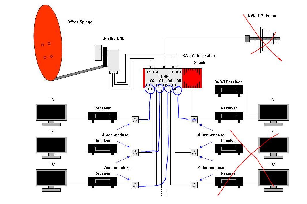

ich hätte eine Frage bzgl Planung der SAT Anlage mit meheren Teilnehmern.
Konkret sollen 4 Teilnehmer gleichzeitig Fernsehen und Aufnehmen können.
Denke ich in die richtige Richtung wenn ich von der Schüssel mit Quattro LNB in einen 5/8 Multiswitch gehen und dann jeweils mit 2 Ausgangskabel zu einen Twintuner gehe?
Meine Frage wäre noch, ob ich nachdem ich die Signale auf 2 Leitungen aufgesplittet habe vorher wieder zusammenführe, dann nur ein Kabel zum Twin Tuner fühere und dort wieder aufsplitte? Ist das so möglich? emoji
Und: Kann ich dann bei Aufnahme trotzdem Sender aus einer anderen Ebene ansehen?
Aufbau wäre dann wie in diesem Bild? (ohne Zusammenführen und wieder Splitten)
2019/20190513662533.jpg

flrnwrzl schrieb: Meine Frage wäre noch, ob ich nachdem ich die Signale auf 2 Leitungen aufgesplittet habe vorher wieder zusammenführe, dann nur ein Kabel zum Twin Tuner fühere und dort wieder aufsplitte? Ist das so möglich?
Nein, meines Wissens geht das nicht.

Ich habe es genau so wie im Bild, ohne Zusammenführung der SAT-Leitungen.
Von der SAT-Dose führen bei mir 2 separate SAT-Kabel zum Twin-Receiver.
Es gibt dünnere SAT-Zwillingskabel, die könntest Du zwischen Multischalter und SAT-Dose einziehen. Als SAT-Dose habe ich diese genommen:
https://www.amazon.de/Hirschmann-EDS-322-Antennen-Einzeldose-Twin-SAT/dp/B0014DPLVK/?tag=showlowestprice-21
passend zu einer Berker S1 3-loch Blende.
mfg
Sektionschef

Danke für die rasche Antwort. Und das funktioniert, dass man aufnehmen kann und gleichzeitig alle anderen Sender sehen kann?
  •  Sektionschef
13.5.2019  (#14)
Ja, mit Ausnahme der ORF Sender(inkl. ATV, Puls4,etc)
Ich habe eine ORF-Karte im Receiver und kann nicht alle Sender gleichzeitig sehen und aufnehmen. Bei manchen geht es aber schon, ich glaube zB. ORF1 und ORF2 gehen gleichzeitig.
Ich vermute, dass der Receiver nur ORF-Sender die am gleichen Transponder liegen gleichzeitig mit der Karte dekodieren kann.
mfg
Sektionschef

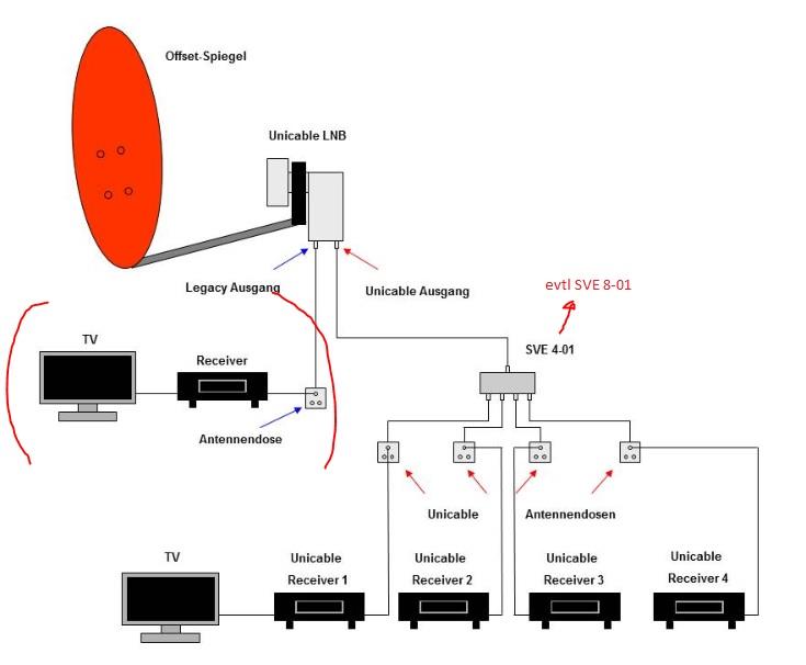

Schaut auch auch mal die unicable Lösungen an. Die neueren Linux-Reciever können mit nur einem Kabel bis zu 8 Sender oder so gleichzeitig darstellen, also gemischt über alle Polarisationen hinweg.
Kann man auch mit einem herkömmlichen Multiswitch koppeln. Ich hab einen 5/8 Multiswitch und hänge mir für die Leitung ins Wohnzimmer noch einen 1-fach unicable Multischalter davor, welcher die 4 Sat-Kabel an den alten Multiswitch durchschleift und zusätzlich einen unicable-Ausgang zur Verfügung stellt.
Dazu brauchts dann im Reciever einen FBC (Full Band Capture) Tuner.

Hallo helloween,
könntest du die Verkabelung skizzieren wie das aussehen würde? wass wäre die beste Version?
Kann man mit einem Unicable dann auch sehen und aufnehmen gleichzeitig? Welchen Tuner würde man dann brauchen?
Würde meine Anwendungsfall so aussehen:
2019/20190516640198.jpg
