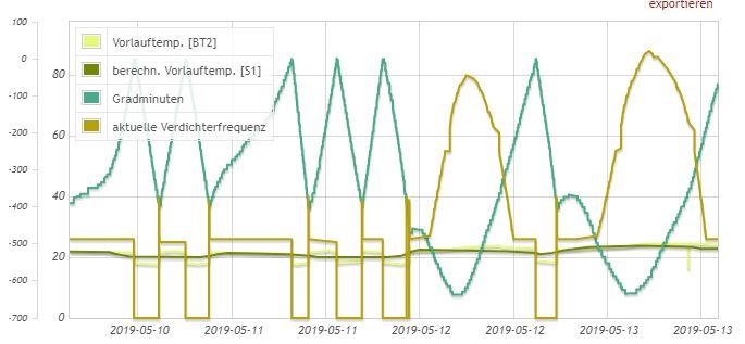

  •  Acri
9.5.2019  (#42)
Hallo Jan,
ja, ich heize ca. 220qm Estrich mit der Fussbodenheizung, ebenfalls schwere Bauweise. Ich habe die Einstellungen mal wie von dir vorgeschlagen gesetzt und werde die Kurven weiter beobachten. Ich werde in ein paar Tagen Feedback geben wie es sich verhält.
  •  Acri
13.5.2019  (#43)
Hallo Jan,
Hab das jetzt die letzten Tage weiter beobachtet, nach der Umstellung sind die Takte seltener geworden, sieht das jetzt für dich normal aus?
2019/20190513654883.jpg
Danke.
  •  JanRi
13.5.2019  (#44)
ich habe etwa halb so viele Takte... einen pro Tag, aber das kommt bei dir ja auch vor.
Mich wundert nur, warum deine Maschine nicht auf 20 Hz runtergeht. Hast du da vielleicht einen Sperrbereich drin?
Und ich frage mich, warum sie so extrem Gas gibt. Die GM sind zwar sehr weit gefallen, aber eigentlich dürfte das nicht so extrem sein. Ich komme dieser Tage eigentlich nie über 55 Hz... wobei ich das nur per USB-Log nachvollziehen kann (also mit manueller Auswertung), denn der Nicht-Premium-Uplink zeigt keine Kurve für die GM.
Viele Grüße,
Jan
  •  Acri
14.5.2019  (#45)
Hallo Jan,
Ich habe gerade nachgeschaut, es war tatsächlich ein Sperrbereich 2 von 20-25Hz eingetragen. Keine Ahnung wieso, eventuell eine Werkseinstellung?
Ich hab den jetzt rausgenommen, den oberen Sperrbereich ab 90 Hz hab ich drinnengelassen. Ich beobachte weiter und melde mich.
