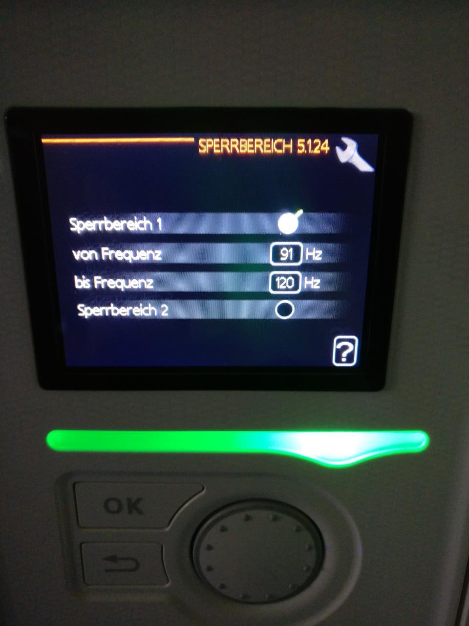

  •  drzulu
19.4.2019  (#33)
hallo,
kann das sein, daß der untere sperrbereich nun kompett frei gegeben wurde?
  •  Becker
19.4.2019  (#34)
Was heißt komplett frei?
Bei meiner F1255 zeigt BF1 zu wenig an, beim Kollegen zu viel.
War wohl zu schwer meine idee zu implementierenemoji
  •  drzulu
19.4.2019  (#35)
komplett frei heisst das:
2019/20190419743680.jpg

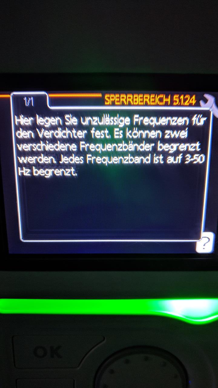

  •  drzulu
19.4.2019  (#36)
2019/2019041966964.jpg
hier noch die erläuerung

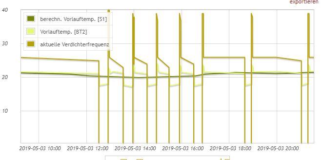

gerald_z schrieb: Mir kommt vor das meine Wp seit dem Update ein On - Off Maschine geworden ist. , RegexOptions.IgnoreCase
Es ist nicht jeder Tag gleich aber wenn sie 6-8 mal am Tag startet. Dann hört für mich der Spaß auf. Seit dem Update schaltet sie sich auch nach der Warmasserbereitung öfter aus.
 Hallo Gerald,
konntest du das Problem lösen? Ich habe gerade in den Uplink geschaut und da ist mir das gleiche Phänomen aufgefallen:
2019/20190505384637.jpg

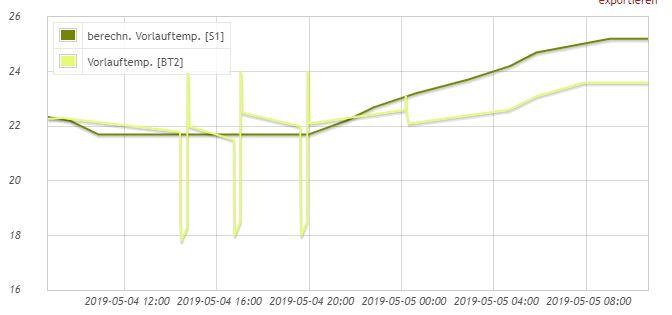

Wenn man die Verdichterfrequenz anzeigen lässt, sieht das so aus:
2019/20190505530616.jpg
Irgendjemand eine Idee an was das liegen könnte? Softwareversion ist 8539R4.

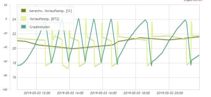

  •  JanRi
5.5.2019  (#39)
Hi,
mach mal ein Diagramm, in dem man auch die Gradminuten sehen kann. Das hilft bei der Ursachensuche. Wie stehen "Start Verdichter" und "Startdifferenz Zuheizer" bei dir?
Viele Grüße,
Jan
  •  Acri
5.5.2019  (#40)
Start Verdichter: -60 GM
Startdifferenz Zusatzheizung 1000 Gm
2019/20190505986694.jpg
Wobei ich dazu sagen muss dass wir noch nicht im Haus wohnen, daher habe ich im Menü die ZH deaktiviert.
  •  JanRi
5.5.2019  (#41)
Hi,
hast du Fußbodenheizung mit ordentlich Speichermasse (Estrich)? Wenn ja, dann setz mal Start Verdichter auf -400 und Startdiff Zuheizer auf 400. Dann hat die Maschine mehr Luft zum Atmen und schießt sich nicht gleich bei jeder kleinen Schwankung ins Aus.
Schau dir mal Kurven bei anderen an... die GM brauchen ein bisschen, um sich vernünftig einzupendeln. Das schaffen sie bei dir aber nicht, weil schon ein kleiner Anstieg zu 0 führt -> aus.
Mit den von mir genannten Einstellungen komme ich mit 180 qm FBH FBH [Fußbodenheizung] und einer eher trägen, weil schweren Bausubstanz im sehr niedrigen Teillastbetrieb auf einen Takt pro Tag, manchmal auch einen Takt pro zwei Tage. Sobald es etwas kälter wird, läuft die Maschine wochen- und monatelang durch ohne jedes Takten.
Acri schrieb: Wobei ich dazu sagen muss dass wir noch nicht im Haus wohnen, daher habe ich im Menü die ZH deaktiviert.
Wir wohnen im Haus und das Ding ist trotzdem deaktiviert. War bislang nur zum Testen und für Versuche kurz angeschaltet.
Startdiff Zuheizer ist aber trotzdem wichtig! Das legt nämlich (neben dem ZH) fest, wann und wie aggressiv die Steuerung moduliert - siehe der sehr lange Optimierungsthread zur 1x55.
Viele Grüße,
Jan
