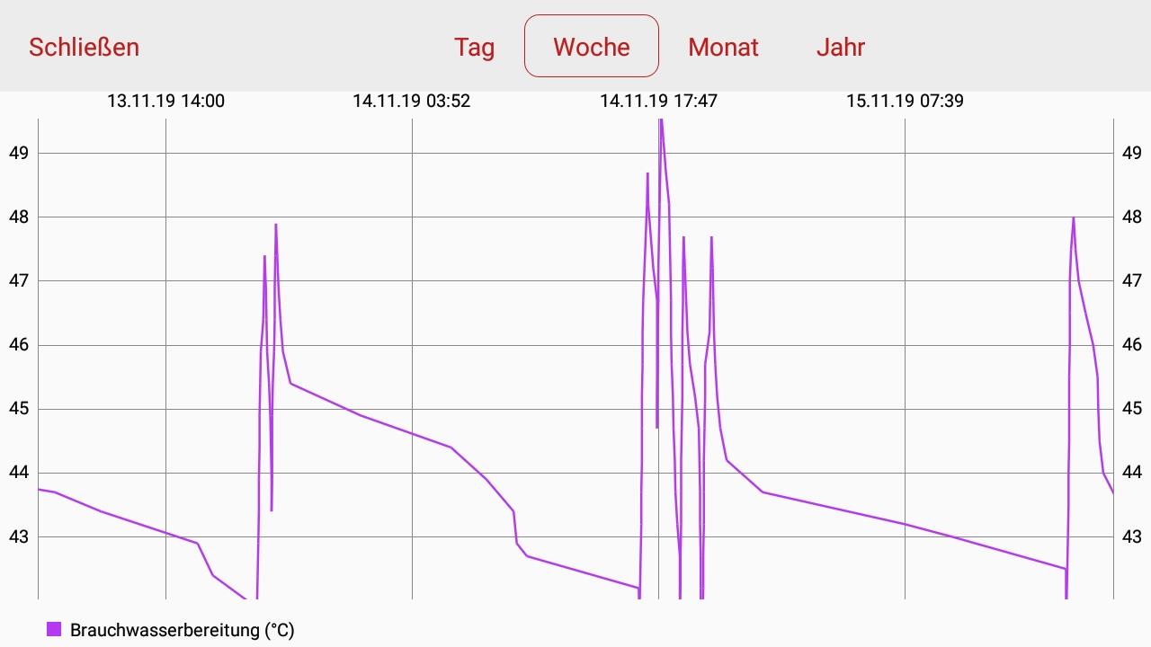

  •  isitreal
15.11.2019  (#67)
1x ww laden geht sich unter der Woche gut aus wenn wir abends duschen gehen. In der Früh haben wir keinen ww Verbrauch. Ich glaube aber aufs Jahr gerechnet sind das es ein paar Netsch und nicht mehr.. Gestern duschen und dann vollbad

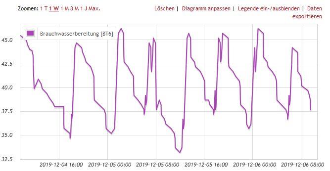

Bin seit kurzer Zeit stiller Mitleser hier im Forum und dies ist mein erster Beitrag.
Ich bin erstaunt, dass Du einen solch geringen Temperaturabfall beim WW WW [Warmwasser] über die Zeit betrachtet hast.
Bei mir ist der signifikant stärker, 10 Grad Temperaturabfall binnen 4 bis 5 Stunden ist die Regel, ohne dass WW WW [Warmwasser] gezapft wird. Woran könnte das liegen?
2019/20191206301870.jpg
6.12.2019  (#72)
zirkulation?
  •  HOMICHEL
6.12.2019  (#73)
In der Tat läuft meine Vortex Zirkulationspumpe in einem Automodus, der vermutlich fast durchgängig für Zirkulation sorgt. Krass, hätte nicht gedacht, dass das zu solch extremen Temperaturabfällen (und somit zu einer erheblichen Energieverschwendung) sorgt.
Werde mal schauen, ob ich da was umstellen kann oder sie ggf. mit einer Zeitschaltuhr koppeln.
Was haltet ihr generell von Zirkulationspumpen für WW WW [Warmwasser]?

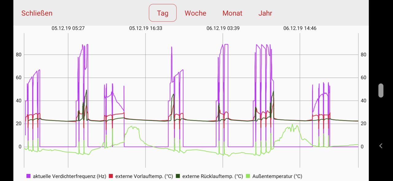

  •  Lemberger
6.12.2019  (#75)
In den letzten Tagen war es mal kälter bei uns, sodass theoretisch die WP WP [Wärmepumpe] durchlaufen hätte können...tat sie aber nicht, da sie viel zu weit hochmoduliert...das mag Mal einer verstehen emoji  Die Verdichterfrequenz scheint rein AT AT [Außentemperatur] gesteuert zu laufen...
2019/20191206781197.png
  •  HOMICHEL
9.12.2019  (#76)
Mir geht es ähnlich, ich verstehe ebenfalls nicht, warum unsere LWP LWP [Luftwärmepumpe] -aus meiner Sicht- immer so unnötig hochmoduliert, wenn sie doch gemütlich bei deutlich niedrigerer Verdichterfrequenz durchlaufen könnte. (GM stehen bei mir aktuell auf -300/350)
Immerhin konnte ich sie mit diversen Tipps aus diesem Forum dazu bewegen, sich länger im unteren Frequenzbereich zu bewegen und dadurch den Takt zu verlängern.
Gibt hier jemanden, bei dem die Nibe LWP LWP [Luftwärmepumpe] in kalten Tagen echt mal 24h durchläuft oder ist das by Design nicht vorgesehen? emoji
PS: Hab übrigens eine Nibe F2040-12 mit VVM 320 im Einsatz und gehöre damit der Minderheit der LWP LWP [Luftwärmepumpe]-ler hier im Forum an. emoji
