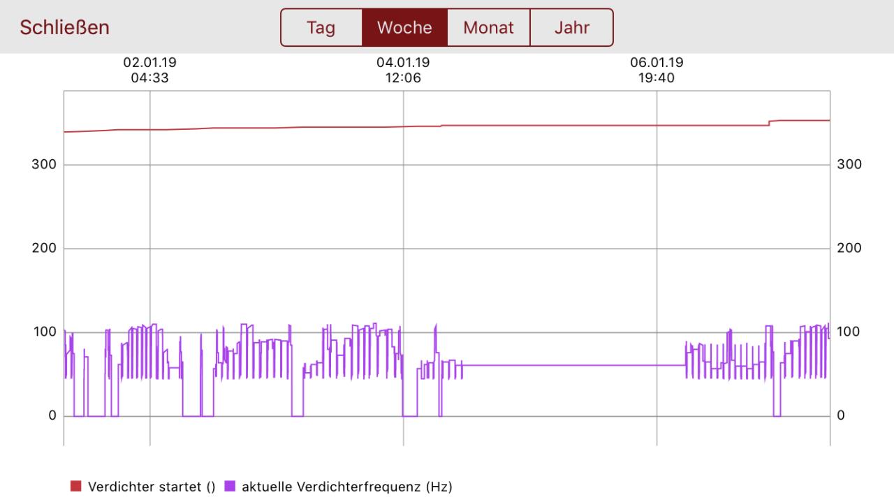

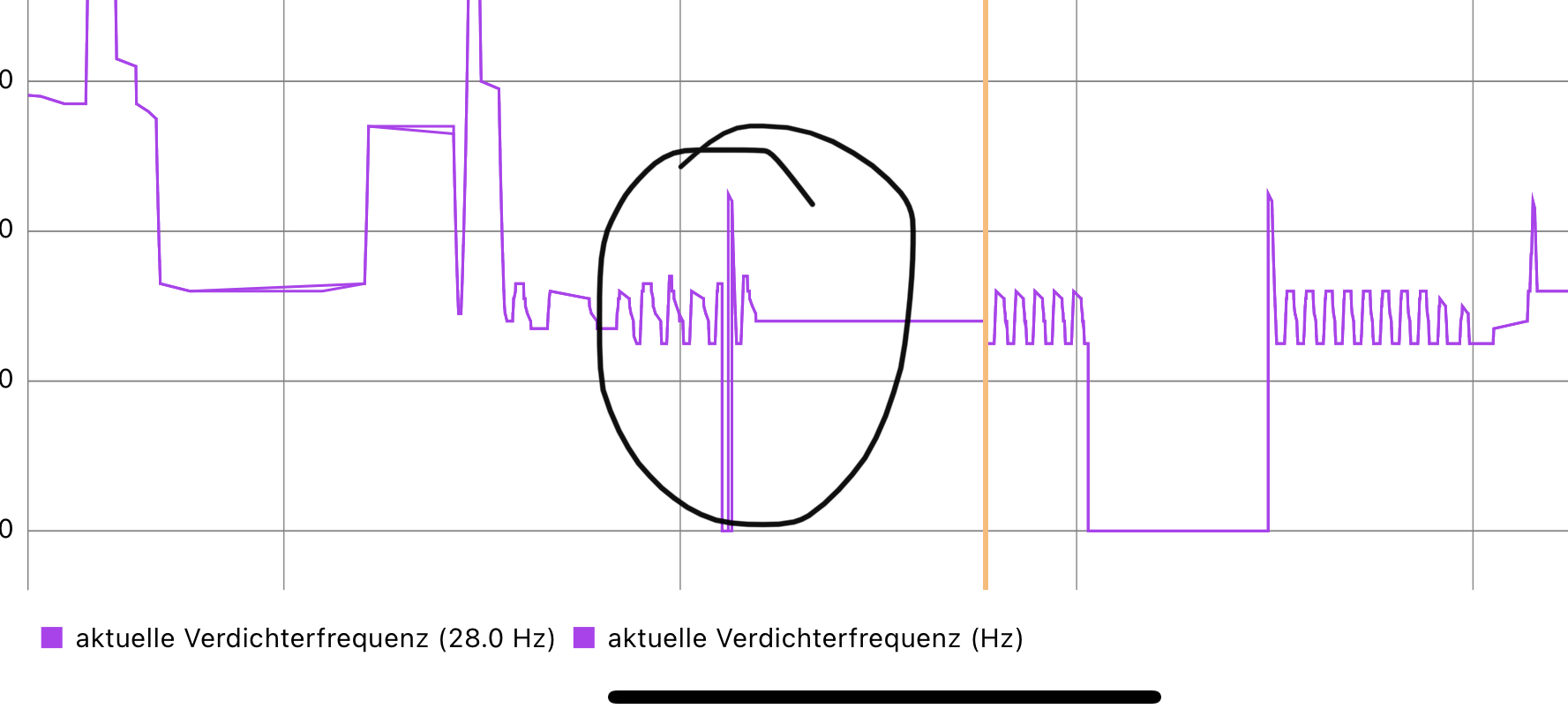

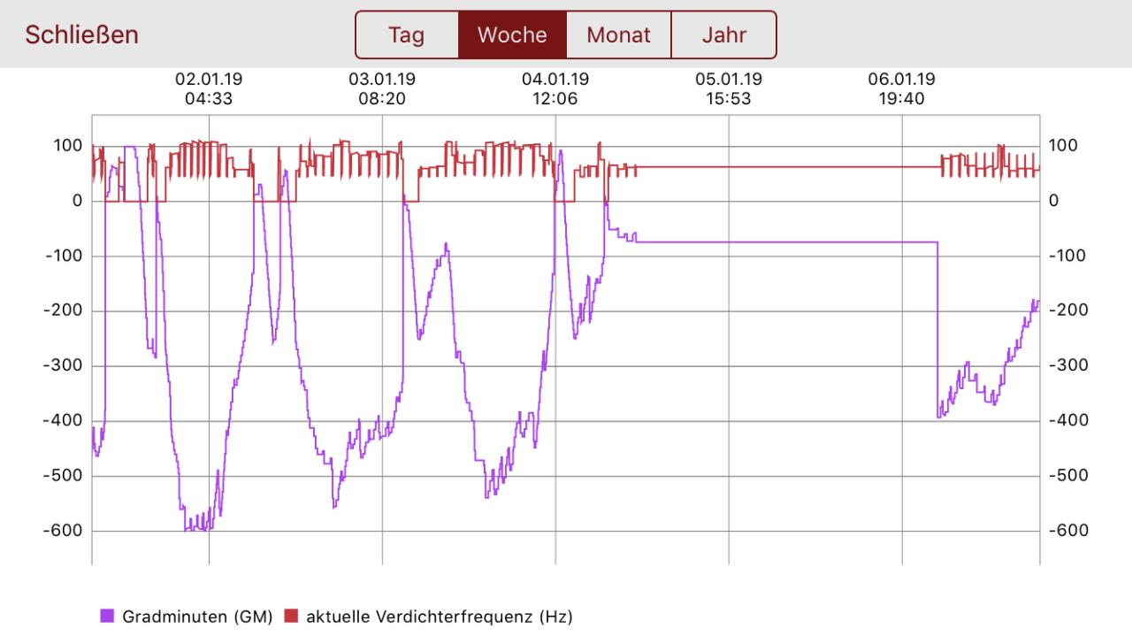

Hallo Leute
Habe kein anderes Topic gefunden wo ich es sinnvoll einstellen kann weshalb ich ein eigenes aufgemacht habe.
Nachdem ich jetzt auch den richtigen UPlink gekauft habe kann ich meine Diagramme auch auslesen

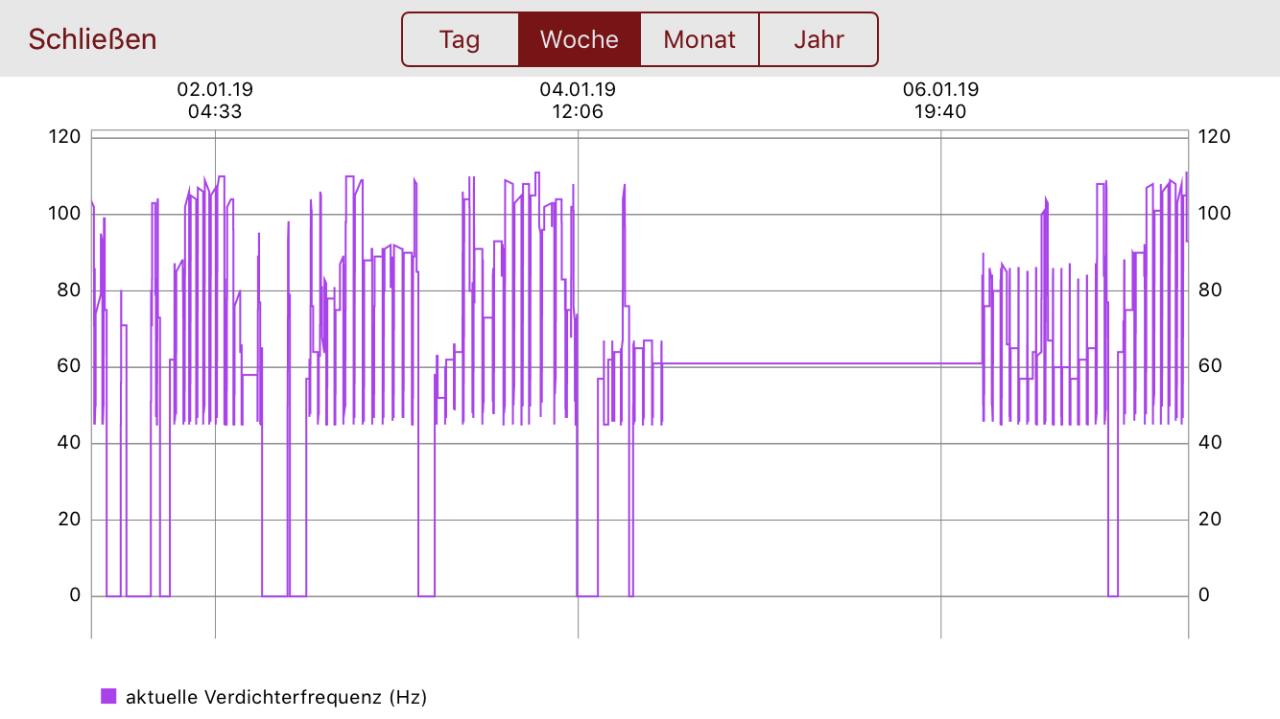

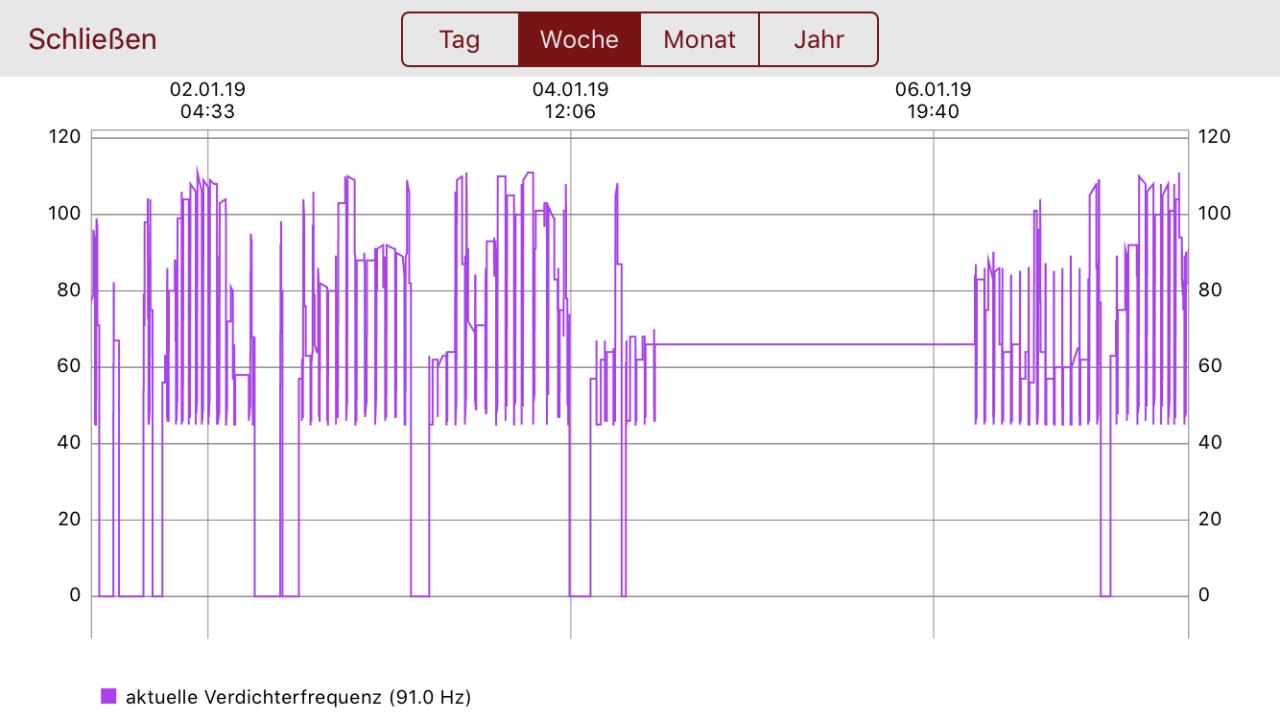

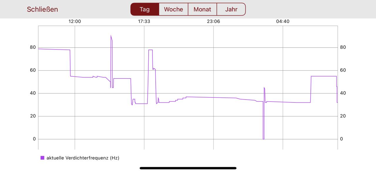

Mir ist aufgefallen dass bei mir über längere Zeit sich die Gradminuten und Verdichterfrequenz nicht ändert.
Aus welchen Grund kann das sein?
2019/20190108197731.png
2019/2019010811876.png
2019/20190108828348.png
2019/20190108928408.png
2019/20190108303971.png

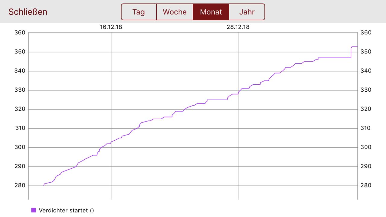

Starts müssten glaube ca. passen mit ca.2 je Tag nur was mich verwundert das die WP WP [Wärmepumpe] die letzten Tage fast immer sofort nach dem WW WW [Warmwasser] laden abgestellt hat

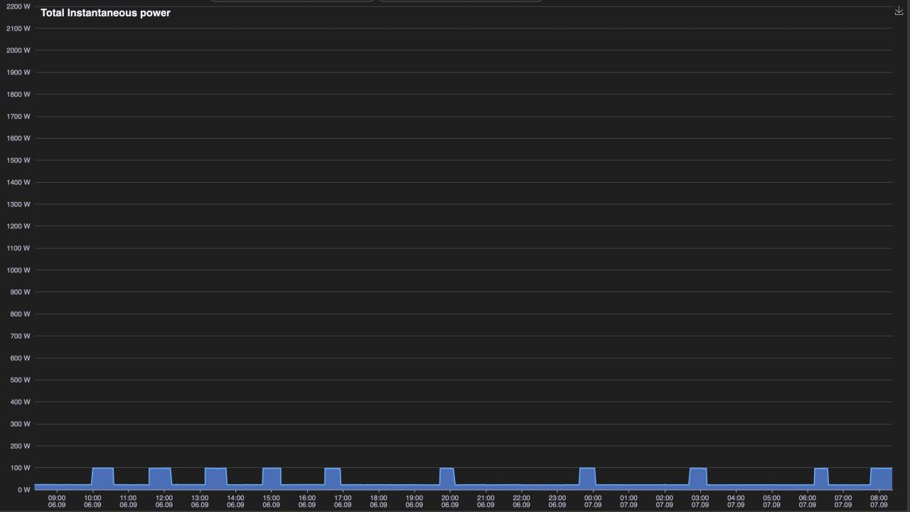

seit nun knapp 2 Monaten sind wir auch Besitzer einer NIBE 2120-12 Pumpe. Was mir nun aufgefallen ist, dass unsere mehrmals am Tag auf der Phase 1 (es ist ein 3Ph Modell) so um 80-100W Strom zieht. Komischerweise verteilt sich das v.a. auf die Zeit in welcher die Aussentemp eher schon höher ist (am Tag) während es in den Nachtstunden weniger häufig stattfindet. Ich habe mal gelesen, der Kompressor hätte eine Ölsumpfheizung, damit das Klimagas dort wieder ausgast - aber dann würde es doch eher bei kühlen Temperaturen passieren, oder?
Sieht das bei Euch auch so aus?
2021/20210907551821.jpg
Macht in Summe durch den Sommer halt jeden Tag so um 1kWh also durch den Sommer so um 100-150kWh die da flöten gehen.

7.9.2021  (#588)
Also meiner Beobachtung nach können 80-100W Standbyverbrauch durchaus hinkommen.
  •  tops4u
8.9.2021  (#589)
Ok... Da ich ja kein Warmwasser produziere könnnte ich das Ding im Sommer ja auch einfach ausschalten. Vor dem ersten Anlaufen würde dann diese Aufheizphase (so um 2h) halt wieder stattfinden (wie bei der IBN) aber dann sollte es ja ok sein.
  •  Lemberger
14.9.2021  (#590)
In dem Fall würde ich sie tatsächlich auch einfach den Sommer über ausschalten. Solche "Lastspitzen" sehe ich bei unsrer nicht, jedoch hat sie nen permanenten Verbrauch von 50W😳, eben durch die Ölsumpfheizung und den Trafo für die interne Spannungsversorgung...
Hatte Mal kurzzeitig überlegt die Ölsumpfheizung temperaturgesteuert an und abzuschalten, war mir dann doch "zu heiß" falls das nicht richtig funktioniert und auch einfach den Aufwand nicht wert.

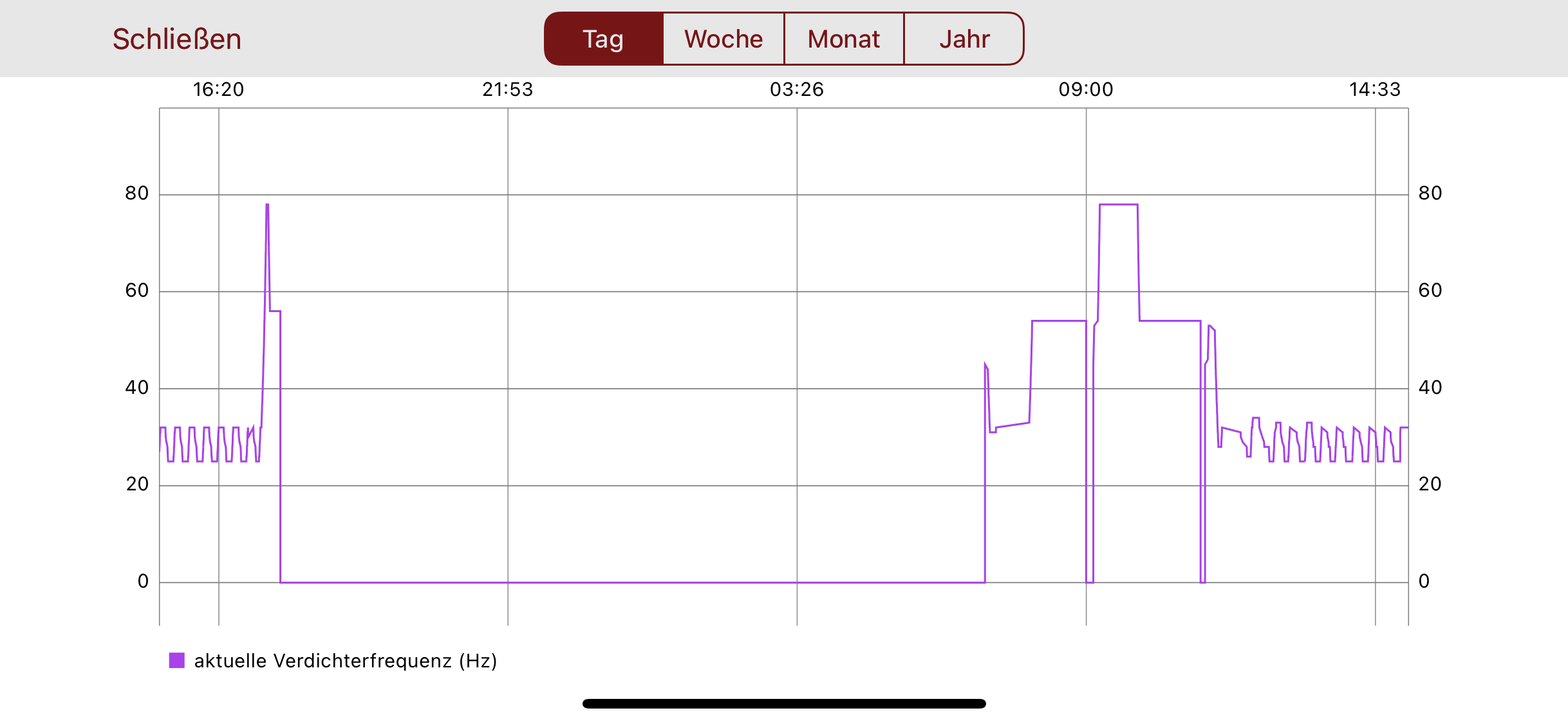

Hallo allerseits,
Da meine WP WP [Wärmepumpe] im Automodus läuft wurde heute das erstemal geheizt, komisch ist das bei einer Aussen Temperatur von 15 °C die Verdichterfrequent kurz für 20min auf 25Hz war und anschließend sofort auf 79Hz hoch ist und die GM natürlich sofort abgebaut.
Habt ihr ähnliches?
  •  tops4u
25.9.2021  (#596)
Verdichterfrequenz geht bei uns dann hoch wenn Soll und Ist Vorlauf eine Zeit lang fast parallel verlaufen. Das passiert zb. dann wenn die Aussentemperatur im ähnlichen Tempo sinkt wie die Vorlauftemp ansteigt als resp die Soll nach der Kurve. Sonst haben wir die Pumpe noch auf Inbetriebssetzungeinstellungen und meist läuft sie über mehrere Stunden aus 25Hz.

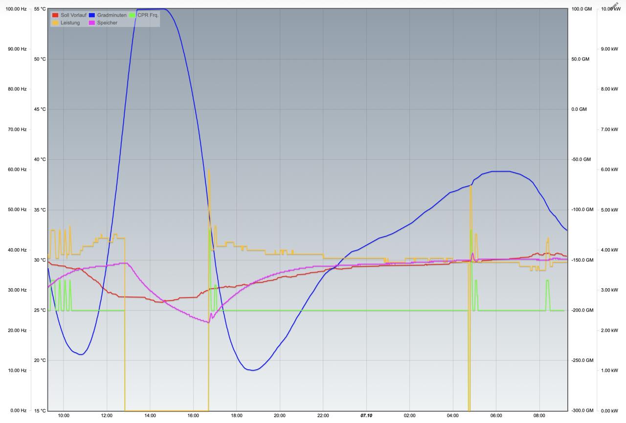

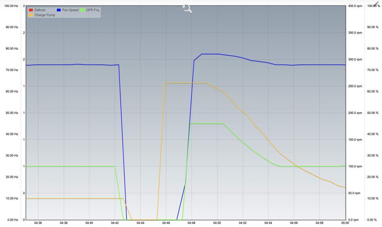

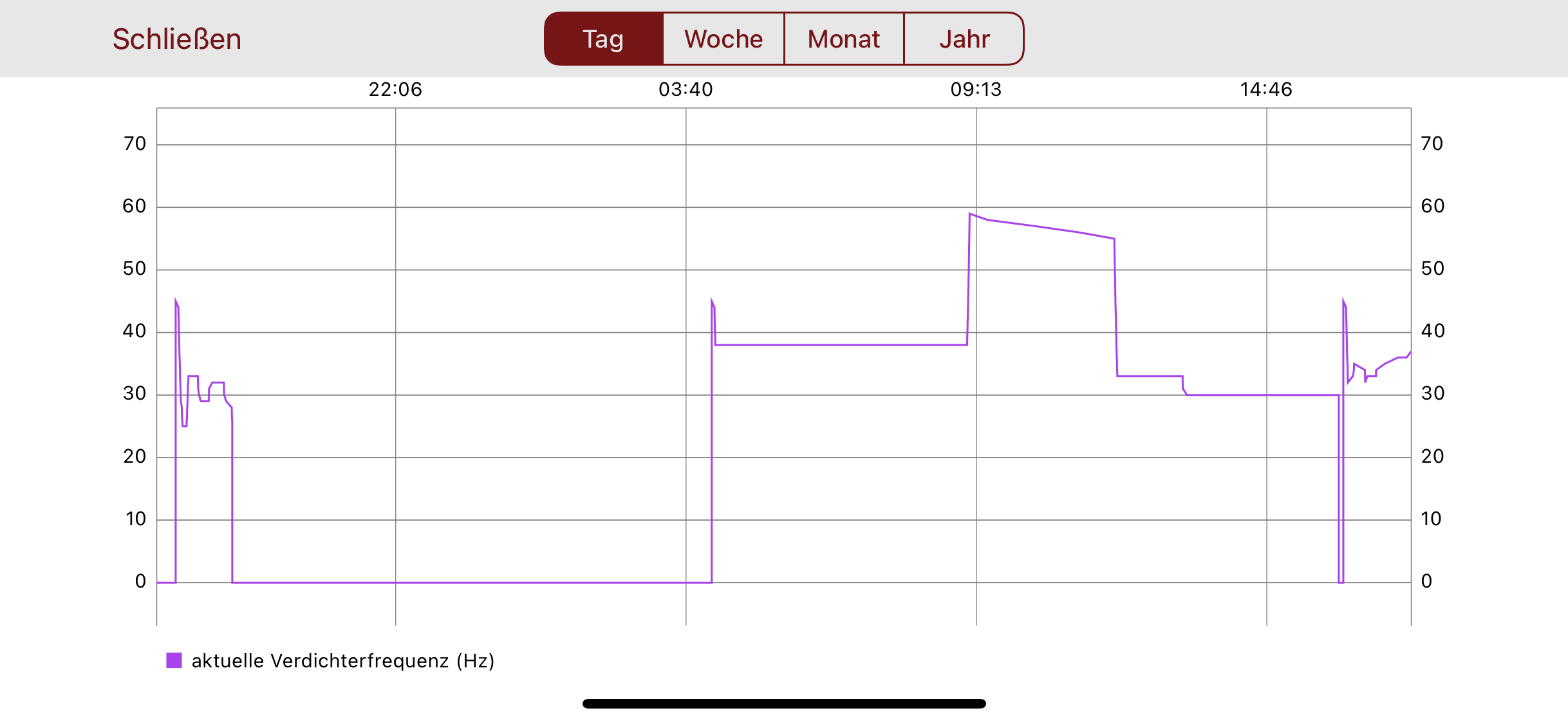

Nachdem nun unsere Heizung etwas länger läuft ist mir diese Nacht aufgefallen, dass es einen unerklärlichen Unterbruch gegeben hat.
Es war kein Enteisungsvorgang und es gab da auch keine Verdichtersperre. Die Daten werden via ModBus (NibePI) geloggt - ausser die Verdichtersperre die kommt über den Nibeuplink (hat etwas Verzögerung und eine kurze Sperre könnte wohl durchrutschen).
Gradminuten waren zu dem Zeitpunkt noch deutlich negativ (-75).
Jemand eine Idee weshalb es den Unterbruch gab? Wurde auch als Verdichterstart eingetragen.
2021/20211007439289.jpg
PS: Ich revidiere übrigens meine Aussage von oben. Anbei der Verlauf letzte Nacht (inkl dem kleinen Aussetzer von GM, Speichertemp, Angeforderter Temp und CPR Frq. Leistung ist die "Schätzung" der Pumpe wir haben keinen Flow Meter). Ja wir sind in einem Altbau mit Radiatoren, falls sich jemand fragt wieso die Speichertemp so schnell runter geht.
2021/20211007252987.jpg

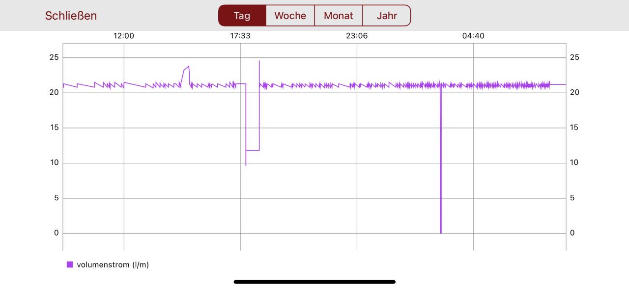

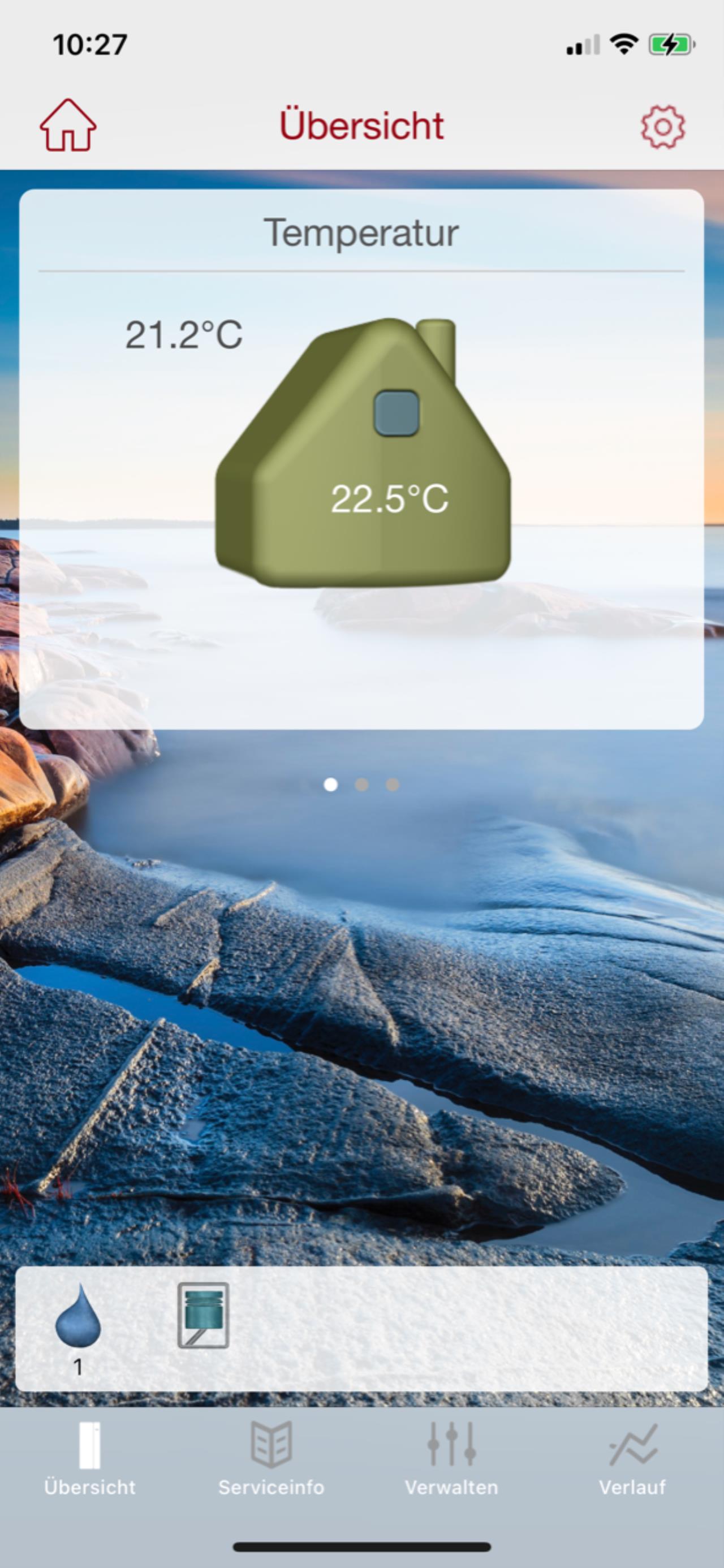

Bei mir ist jetzt die Heizung auch seit ca. 5 Tagen am Laufen
Was mir aufgefallen ist, dass es nicht so wirklich warm ist oder wird (derzeit 22,3°)
Habe jetzt gesten in der Früh die -3 Nachtabsenkung raus genommen da ich die Heizung in der Überganszeit eigentlich immer so eingestellt hatte dass die mehr unter Tag läuft und Tagsüber mit +1 um den PV Strom mehr nützen zu können.
Kurve hatte ich bis gesten in der früh 3 mit +1 was ich auch geändert habe auf 4+1 und die WT von 65% auf 70%
Wärmepumpe ist jetzt seit gesten auch durchgelaufen und ich habe trotzdem nur ca. 22,3 Grad im Haus.
VL und RL RL [Rücklauf] passt eigentlich auch alles was ich sogar recht hoch finde.
Durchlauf sind es auch ca. 21L
HWB vom Haus ist glaube 36

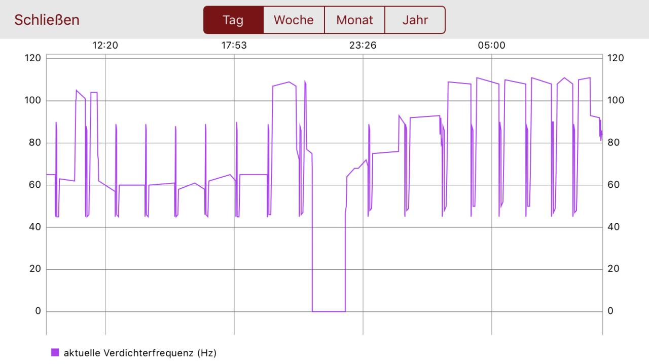

Was ich auch schon das ein oder andere mal beobachten konnte wie auch heute Nach des die Wp einfach für wenige Minuten einfach abstellt

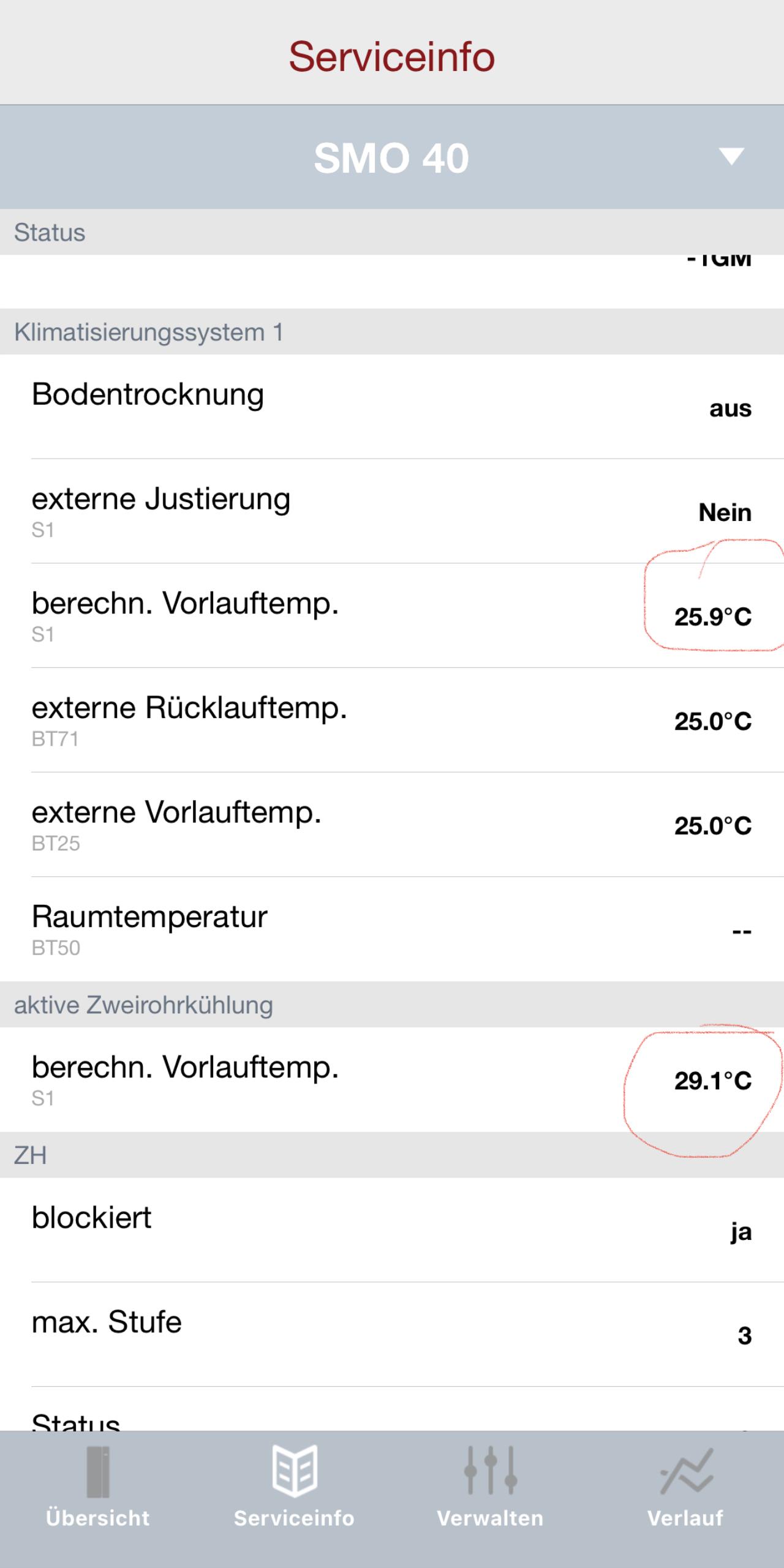

Hallo allerseits,
kann mir zufällig wer erklären warum der ber. Vorlauf (s1) zwei unterschiedliche Werte anzeigt?

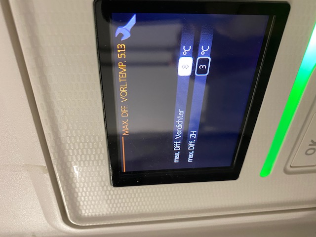

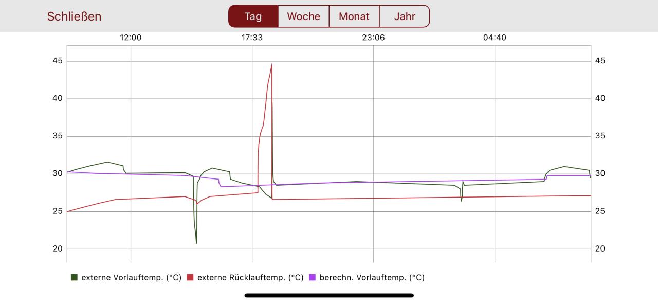

Da ich auf der Suche bin weshalb meine Wp in letzter Zeit öfters einfach unerklärlich abstellt hätte ich die Frage ob es mit der Diff Einstellung unter 5.1.3 zusammenhängen kann
Auf Anfrage bei KNV konnte mir keiner helfen da bei einigen kurzzeitigen Abstellungen auch mit dem Log Dateien nichts zu sehen war ob es eine Stromschwankung gegeben hat.
Die Diff Einstellung hatte ich schon mal glaube vor zwei Jahren auf die Werte von unteren Foto verstellt auf anraten von jemanden was ich aber gestern mal auf original retour gestellt habe
max. Diff Verdichter    8°
max. Diff. ZH               3°
oder sollte ich da was anderes versuchen?
Kann es mit dem zusammenhängen?
