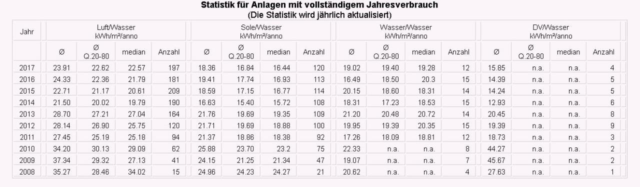

19.12.2018  (#7)
2018/20181219611710.jpg
hier sieht man daß lwp rund 50% mehr verbrauchen als swp.
und daß der verbrauch pro m² in den letzten 10 jahren um ein drittel zurück gegangen ist, und zwar im mix alt & neu ... emoji

Das SWP effizienter als LWP LWP [Luftwärmepumpe] sind steht außer Frage, aber bei den Fakten sollten wir schon bleiben. Aus deiner Tabelle entnehme ich einen Mehrverbrauch der LWP LWP [Luftwärmepumpe] von ca. 30% wenn ich den Q 20-80 Verbrauch der letzten 5 Jahre vergleiche.

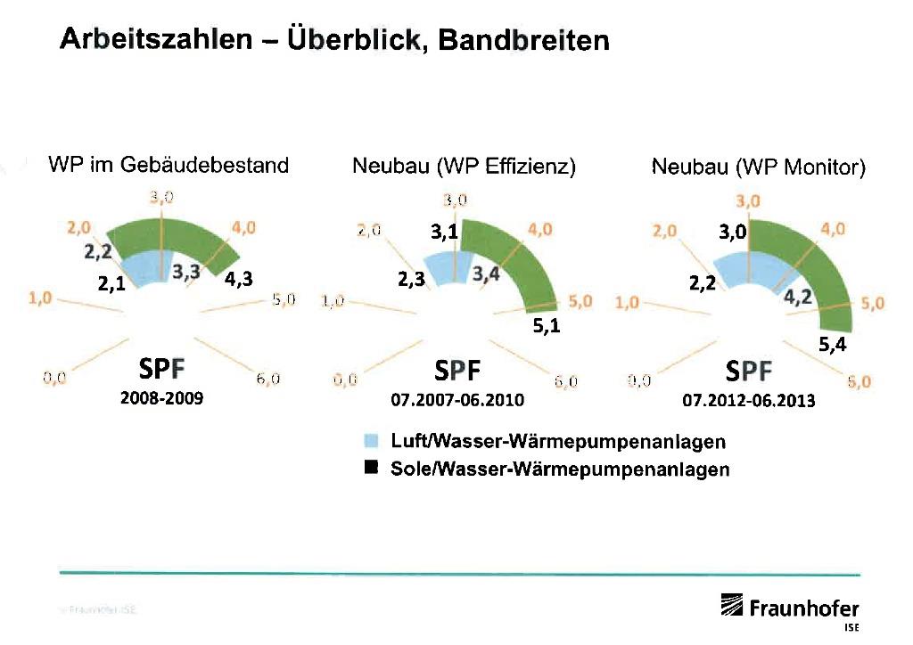

hier der fraunhofer monitor zum vergleich luftwärme/erdwärme...
2018/20181219249427.jpg

hier weitere fraunhofer feldergebnisse getrennt nach alt- & neubau...
2018/20181219476306.jpg
für österreich würde die schere aufgrund der klimaverhältnisse weiter auseinandergehen.
im gegensatz zu D - von dort stammen die fraunhofer anlagen - liegt A ja in der klimazone europa-kalt...
