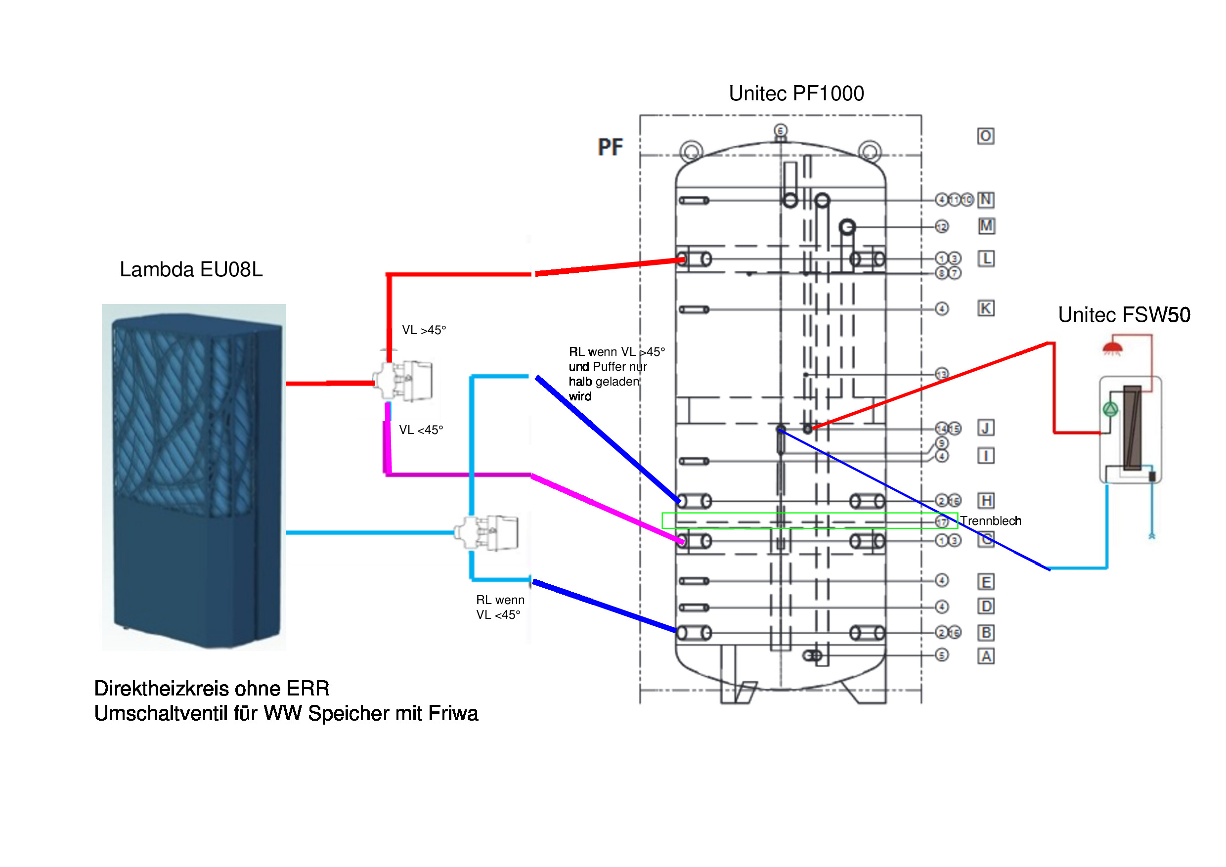

vielen Dank für die ganzen wertvollen Infos hier im Forum.
Ich bin ebenfalls auf der Suche nach einen effizienten Speicher für die FRIWA ohne Zirkulation in Verbindung mit einer Lambda WP WP [Wärmepumpe]. Der Speicher ist nur für die Friwa, Heizung geht direkt über die WP WP [Wärmepumpe] ohne ERR ERR [Einzelraumregelung]. Geplant ist, den Speicher max. auf 47 Grad zu laden, und dann mit der Friwa ca. 45° Warmwasser zu zapfen. Deshalb brauche ich eine Friwa mit großer Schüttleistung und großen Wärmetauscher. Den Speicher würde ich mit 1000L für  6 Pers Haushalt auslegen und je nach Bedarf entweder voll oder nur zur Hälfte laden.
Ich bin durch Zufall auf den Speicher von Unitec PF mit Friwa FWS50 gestoßen.
https://unitec-gmbh.at/portal/wp-content/uploads/2021/06/FRIWA_PF-PFS-Datenblatt_2021.pdf
https://unitec-gmbh.at/portal/wp-content/uploads/2020/10/Schuettleistung_FWS50.pdf
Was haltet ihr von diesem Speicher? Er ist mit einem Trennblech und einer Schichteinrichtung ausgestattet.
Ich würde den Friwa VL VL [Vorlauf] an Anschluss J15 und den FirwaRL an Anschluss J14 anschließen.
Den WP WP [Wärmepumpe] VL VL [Vorlauf] würde ich wie hier im Forum beschrieben über ein Umschaltventil bei VL VL [Vorlauf] Temp kleiner 45° bei Anschluss G1 und den WP WP [Wärmepumpe] RL RL [Rücklauf] bei Anschlus B2 anschließen.
Sobald die WP WP [Wärmepumpe] VL VL [Vorlauf] Temp größer als 45° ist würde ich den VL VL [Vorlauf] auf den Anschluss L1 und den RL RL [Rücklauf] auf Anschluss H2 mit den Umschaltventilen umschalten.
Vorteil wäre auch, dass ich den Speicher je nach Bedarf entweder voll oder nur zur Hälfte laden kann.

Was sagen die Fachmänner zu diesem Setup?

interessanter Speicher.
Hast da vielleicht auch eine andere Darstellung? 3D Schnitt-Grafik oder sowas? So richtig klar ist mir nicht, wie das unten mit Trennblech, Schichtkanal und Schichtrohr dann wirklich aussieht.
Billig schaut er jedenfalls nicht aus 😉
Aber vorher wäre eigentlich wichtiger zu Wissen, wie die Lambda laden kann?!
Was kann die für Spreizung bei WW WW [Warmwasser] Ladung fahren?!
Gibt es eine Ladestrategie mit Ziel-VL-Temp. Ladung oder nur die übliche delta-T Ladung?

Hallo Pedaaa,
ich habe einen Techniker von Unitec bereits eine Mail bezüglich genaueren Infos geschickt aber noch keine Rückmeldung bekommen. Auf der Homepage ist leider nichts weiteres zu finden. Habe auch woanders nix über diesen Speicher gefunden.
Aber vom Prinzip her müsste das doch gut funktionieren oder?
Bezüglich Lambda:
Die Lambda schafft problemlos eine Spreizung von 20k. Man kann diese aber einstellen. Sowohl eine Zieltemperatur als auch eine deltaT Ladung ist möglich.
Die Frage ist nur was da effizienter ist.
Vom Bauchgefühl her würde ich mit Spreizung 10k in zwei bis drei Durchläufen von 20 auf 45 Grad laden.

So ich habe bezüglich Unitec Speicher Rückmeldung vom Techniker bekommen:
Dieses Anschlussschema kann so gebaut werden.
Wir haben diesen Speicher auch von der Hochschule SPF in Rapperswil/Schweiz beurteilen lassen.
Der Speicher wurde in der Schichtungseffizienz folgend bewertet.
Die Eintrittsgeometrie für die Beladung der Speicher führt zu ausreichend tiefen Strömungsgeschwindigkeiten bis zu einem Volumenstrom von 2.9 m³/h bzw. einer Leistung von 17 kW.
Entsprechend wird die Zulassung bis zu diesen Grenzen empfohlen.
Die beiden von Ihnen gewählten Anschlüsse am Speicher sind für die FRIWA FWS 30. Für die FWS 50 müssten jedoch die oberen Anschlüsse genommen werden. Die Station wird zudem direkt auf den Speicher montiert.

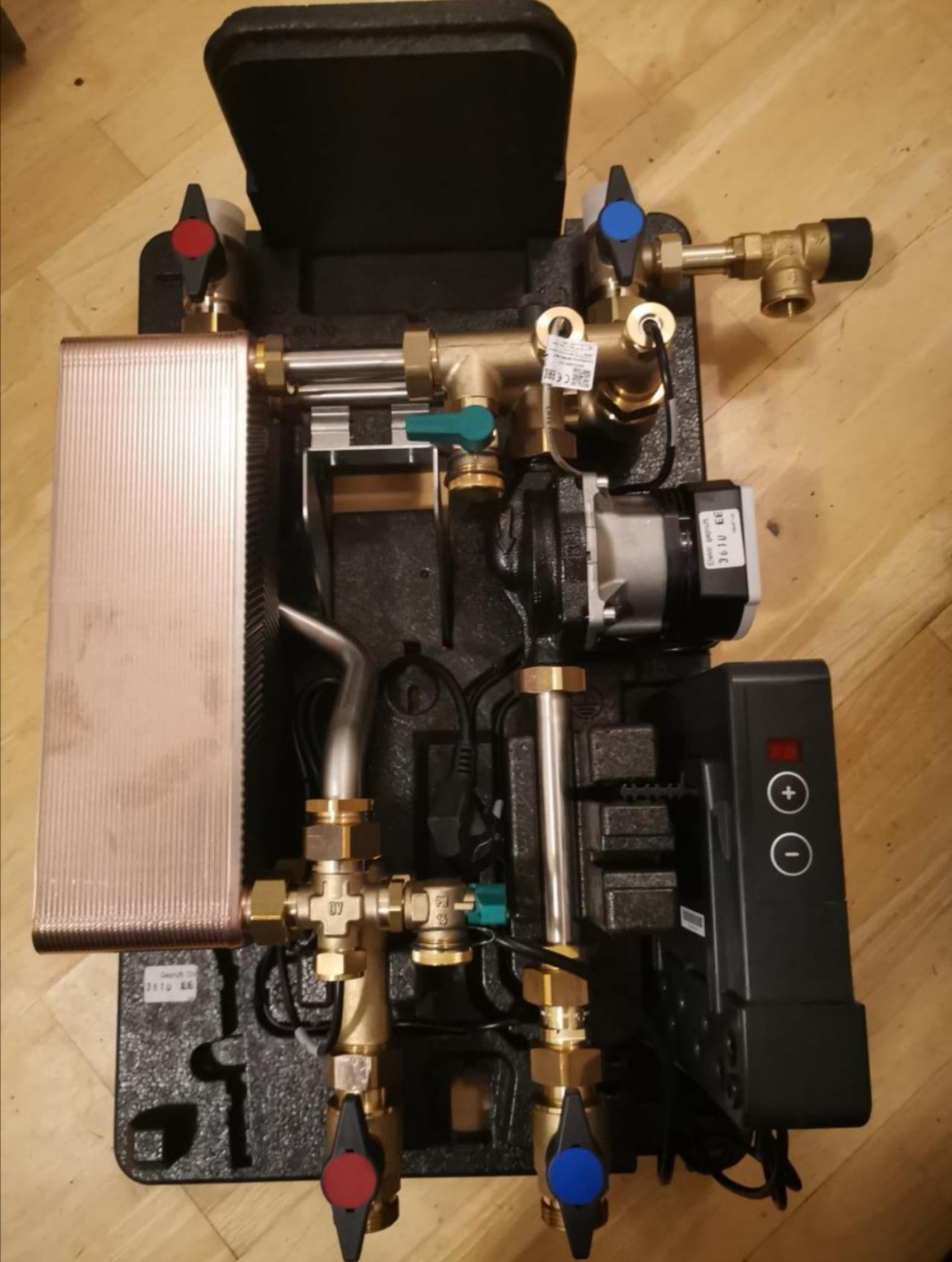

5 Bäder mit 3 Wannen und 3 Duschen.
Die X-45 WP WP [Wärmepumpe] hat einen sehr großen Wärmetauscher aber nicht die hippe Elektrik der X-45. Habe davon Foto:
2023/20230908684598.jpg
Kann wohl ca. 45 Liter pro Minute bei 60 Grad. Auch bei 14 Personen nutzen max. 2 parallel Warmwasser.
