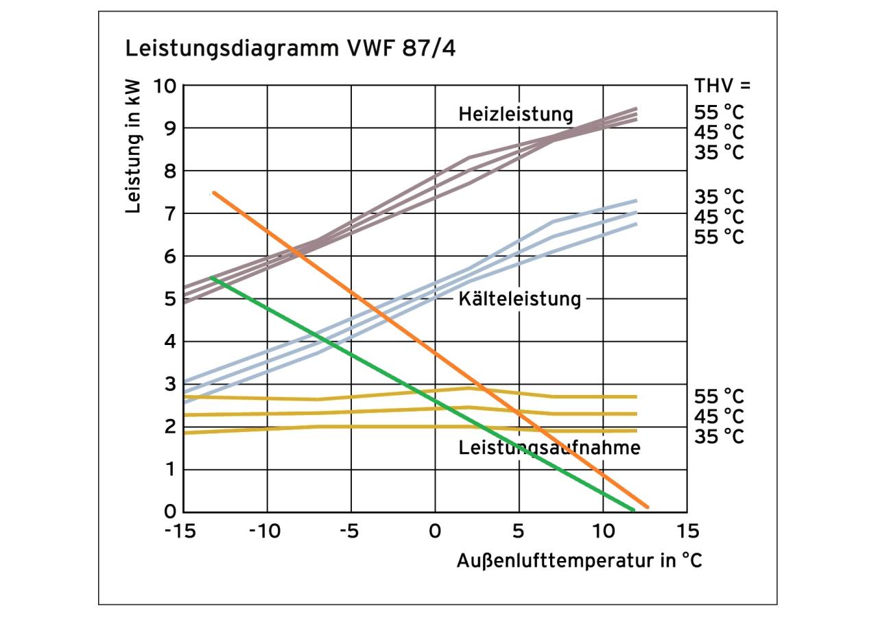

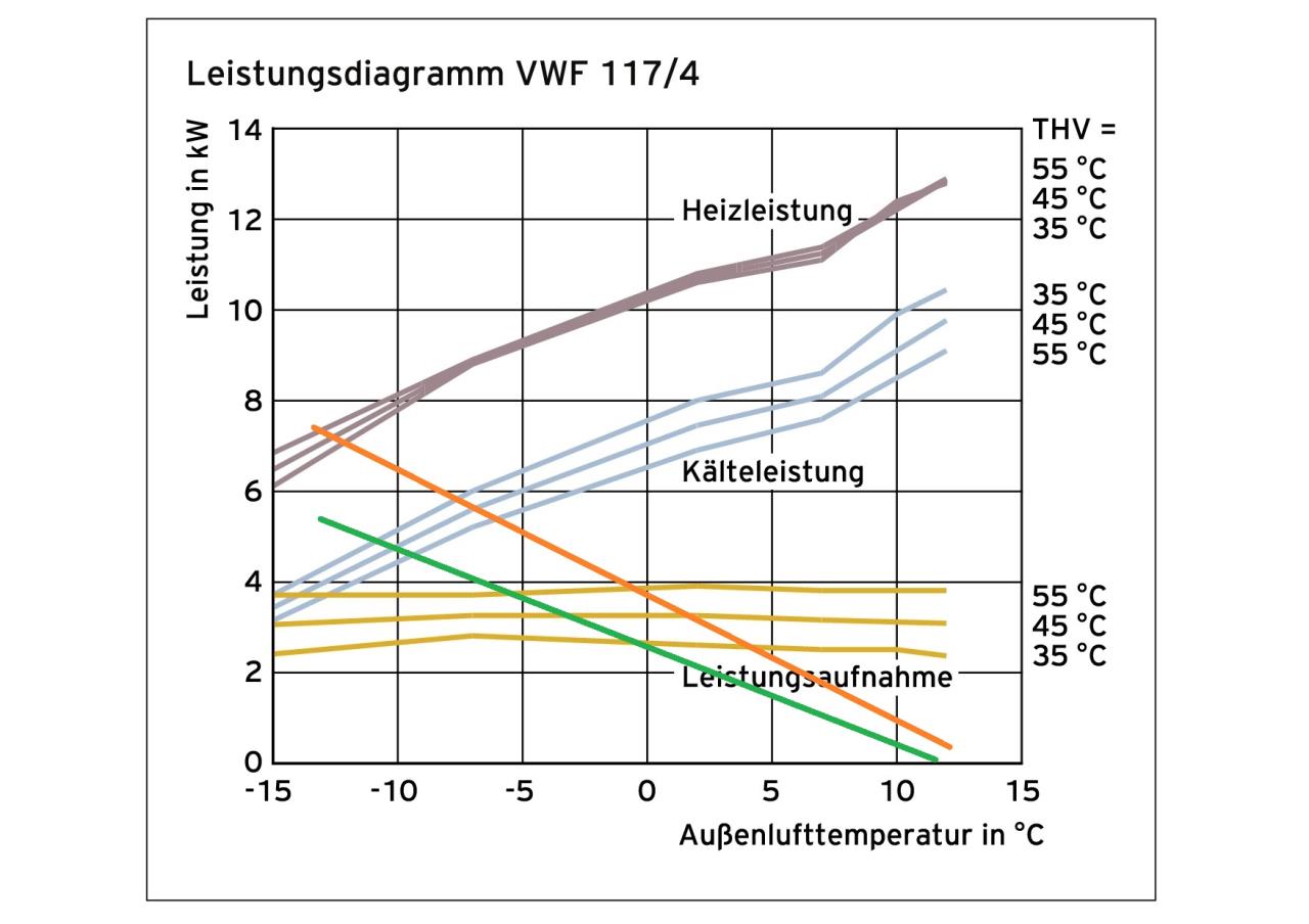

Würde mir aus dem Leistungsdiagramm von der Vaillant rauslesen:
VWL87
bei 7,5Kw Bi  -8°
bei 5,5Kw Bi -11°
VWL117
bei 7,5Kw Bi -12°
bei 5,5Kw Bi -Eisbär°
Dh werde ich nochmal mit meinen Heizinger reden und den Tausch Vordern.
Ist bei P-tot/real die WW WW [Warmwasser] Bereitung dabei?
Sind die Solare gewinne im Winter wirklich so groß ?
Ist die Mehrleistung der größeren VWL in der Übergangszeit wirklich so schlimm (ca.4Kw)?

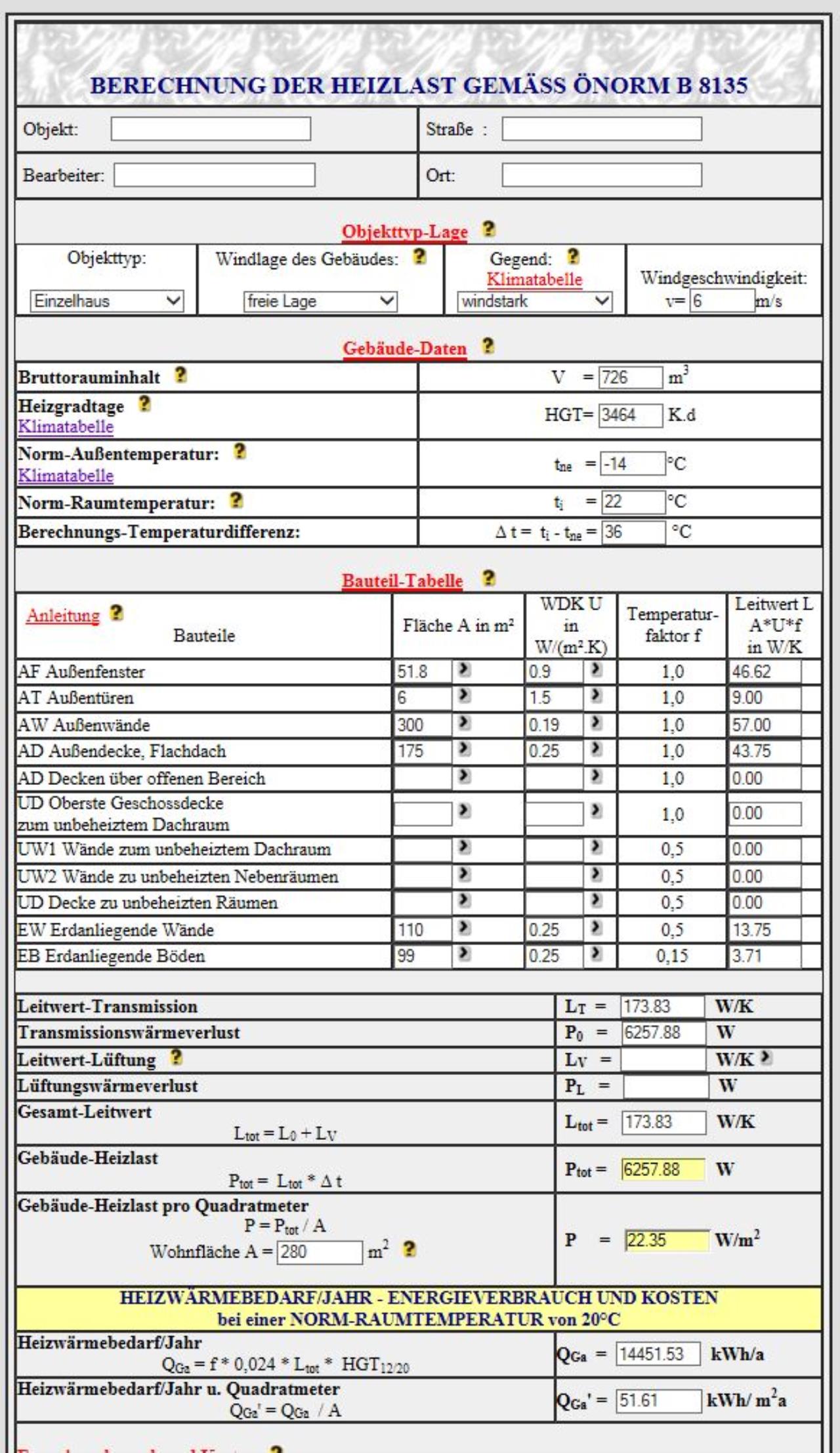

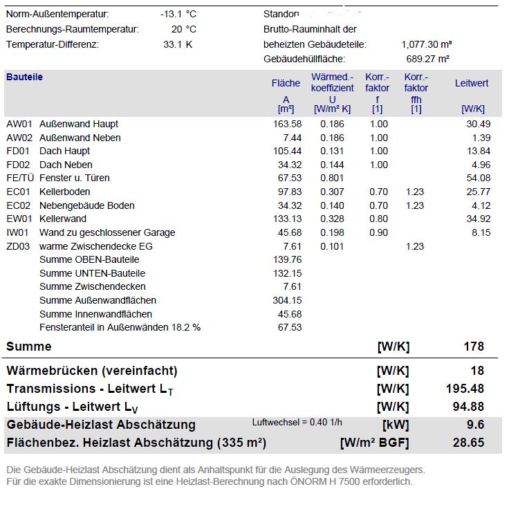

EAWEAW [Energieausweis] oder mitn RGK RGK [Ringgrabenkollektor] Tool kann ich dir noch zukommen lassen. Glaube nicht das meine eigene Heizlastermittlung zu 100% stimmt
Arne kommt auf p-real ->5,5kw
EAWEAW [Energieausweis] p-tot ->7,5kw
2018/20181108887139.jpg
8.11.2018  (#27)
Die Lüftungswärmeverluste fehlen in deiner Berechnung. Hast du eine Wohnraumlüftung? Ohne können die Lüftungsverluste höher sein als Transmissionsverluste.
Die ÖNORM B 8135 die du für die Berechnung verwendest, ist schon lange nicht mehr gültig. Macht aber nichts da die aktuell gültige Norm ÖNORM H 7500-1: 2015 02 15 für dich vermutlich auch nicht geeignet ist (U -Wert >= 0,5 W/(m2 · K)). Unter https://www.geq.at/ kannst du dir eine Software zum erstellen eines Energieausweises herunterladen (Testversion 2 Monate gültig). Dieses Tool hat auch eine Berechnung nach H7500 enthalten, diese halt nicht verwenden wenn der U-Wert > 0,5 ist.
Eine aktuelle Norm für die Heizlastberechnung wäre der ÖNORM H 12831-1 (noch im Entwurfstatus). Leider habe ich noch keine brauchbare Testversion gefunden.
8.11.2018  (#28)
Sind die U-Werte deiner Bauteile wirklich so mies, oder hast du da überall mit großer Sicherheit gerechnet?!
Ich glaub dem Berechnungsblatt aber generell nicht. Da is alles sooo grob vereinfacht eingegeben, das würd ich nicht verwenden. Und wie schon erwähnt, Lüftungsverluste sind da noch nichtmal berücksichtigt. Hast KWL KWL [Kontrollierte Wohnraumlüftung] oder Fensterlüftung?
Dann doch bitte lieber den Energieausweis..

Grundriss schrieb: hat vielleicht noch einer eine meinung fürs gewissen dazu

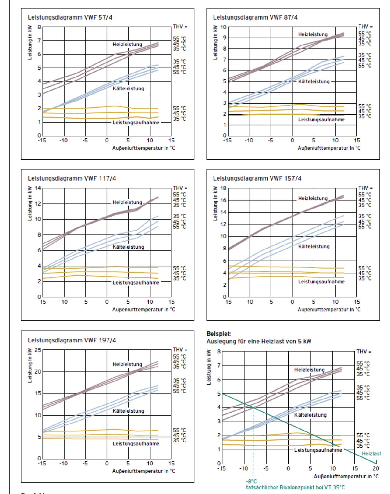

bin leider aktuell im dauereinsatz, messe heißt 16h tage...;-/
unbedingt die kleinere einsetzen.

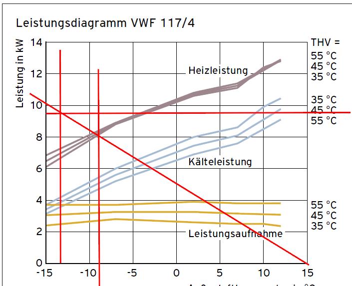

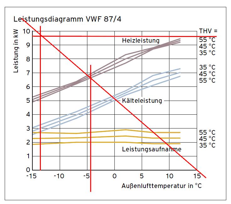

hier die auslegungen mit bivalenzpunkten...
orange die normative heizlast,
grün die reale...
2018/20181112827971.jpg
2018/2018111254387.jpg
sogar bei p-tot liegt der bivalenzpunkt mit der kleinen bei -8°

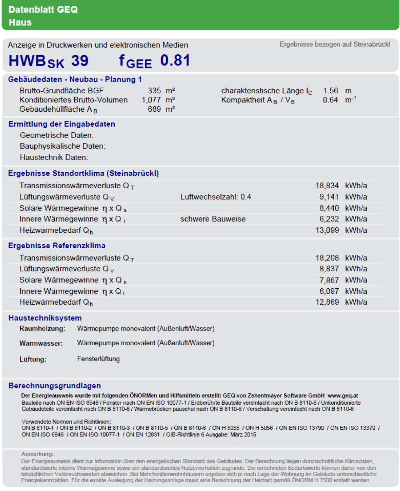

Hab übers wochende meine EAWEAW [Energieausweis] nochmals selbst durchgerechnet, mit dem Programm von berhan. Bin leider draufgekommen das der ersteller des EAWEAW [Energieausweis] das komplette Nebengebäude mit Bad vergessen hat mit in die Heizlast berechnen zu nehmen (ca. 35m², 9x5,2m Außenkant, wobei 3 Seiten offen und eine zur Gargage angrenzt)
Komm mit dem EAWEAW [Energieausweis] Tool auf 10,5kw, muss aber noch die Werte der Fenster usw noch genau eingeben. Hoffe das ich auch alles richtig eingegeben, besonders die Geometrie ist ein wenig knifflig.
@dyarne: Sollte dein strich nicht bei 20° beginnen da hier ja die Heizlast bei 0kw ist?
12.11.2018  (#31)
Rechnest du jetzt mit GEQ?!
Achtung: das Programm kann (noch?!) keine KWL KWL [Kontrollierte Wohnraumlüftung] berücksichtigen.
Und auch die Luftwechselraten bei Fensterlüftung sind überirdisch hoch angesetzt. Da machen die Lüftungsverluste gerne mal 40-50% der errechneten Heizlast aus...

Pedaaa schrieb: Achtung: das Programm kann (noch?!) keine KWL KWL [Kontrollierte Wohnraumlüftung] berücksichtigen.

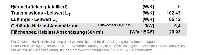

Kommt drauf an, der Energieausweis mit GEQ berücksichtigt natürlich die KWL KWL [Kontrollierte Wohnraumlüftung] (wobei ich die Isolierung der Außen- und Fortluft anpassen würde, die Korrekturwerte sind hier genausohoch wie bei Nutzung eines EWT.).
Die Heizlastberechnung mit GEQ selbst ist nur bei Gebäuden mit einem U-Wert von >= 0,5 W/(m² * K) sinvoll (habe in meinem letzten Post oben kleiner mit größer vertauscht), diese erfolgt gemäß "ÖNORM H 7500-1 Heizungssysteme in Gebäuden - Verfahren zur Berechnung der Norm-Heizlast für Gebäude mit einem mittleren U -Wert >= 0,5 W/(m2 · K) - Nationale Ergänzung zu ÖNORM EN 12831".
Für die Dimmensionierung der WP WP [Wärmepumpe] ist bei einem Haus mit Wohnraumlüftung sicher der Energieausweis näher an der Realität dran, wie die Heizlastberechnung nach  H7500. Einzig die inneren und solaren Gewinnen fehlen in der Kalkulation von P_tot. Würde daher P_tot des Energieausweises heranziehen, zu finden im GEQ unterm Drucker Symbol, dann
2018/20181113302859.png
 danach Drucken und die Gebäude-Heizlast in hellgrau im Text (bei mir 4,6 kW) heranziehen.
2018/20181113973156.png
Im übrigen gibts einen schönen Vergleich unter https://www.wko.at/branchen/sbg/gewerbe-handwerk/sanitaer-heizung-lueftung/20180208---Leeb.pdf der jeweiligen Berechnungsmethoden.
13.11.2018  (#34)
OK, habe gesehen du hast keine KWL KWL [Kontrollierte Wohnraumlüftung], dann kannst du die Heizlastberechnung nach H7500 heranziehen, sollte sich nur marginal vom Energieausweis unterscheiden.

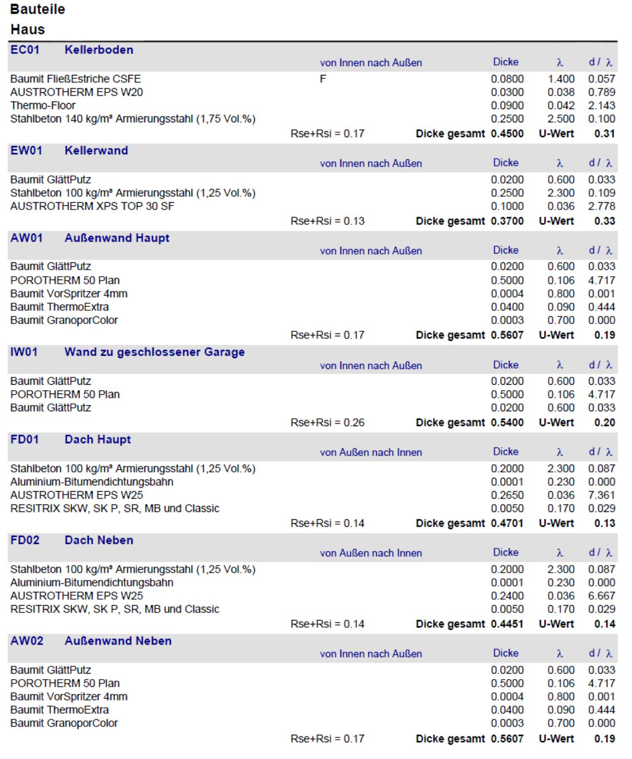

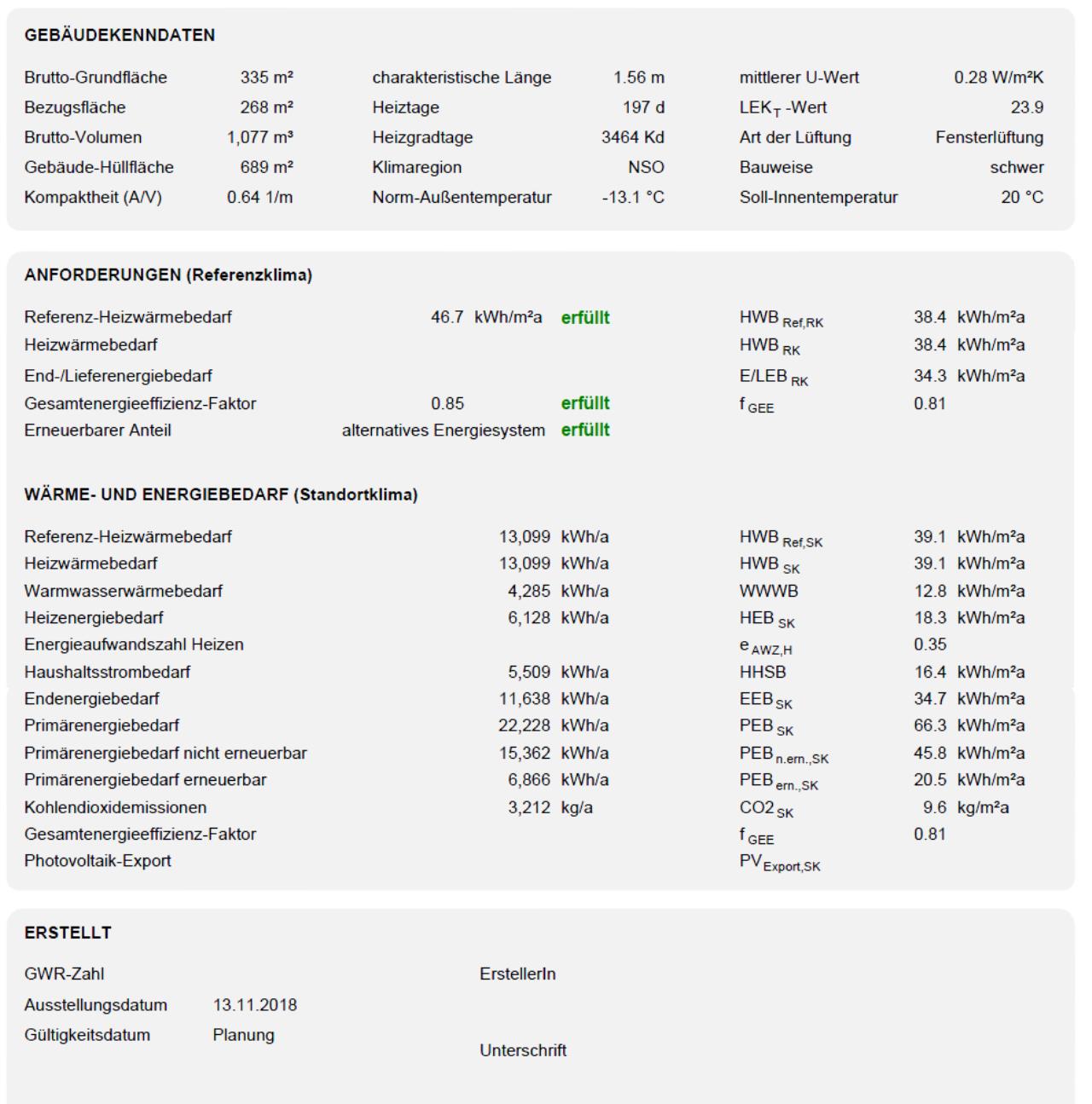

13.11.2018  (#37)

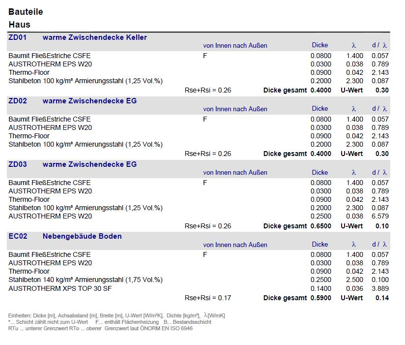

Geht bei der Kellerwand EW01 und dem Kellerboden EC01 nix mehr mit der Isolierung, die Werte tun schon weh.
13.11.2018  (#38)
Und du wechselt bei -13°C Aussentemperatur tatsächlich alle 2,5 Stunden die komplette Luft im Haus aus? Also alle 2,5 Stunden, alle Räume ordentlich ein paar Minuten Stoßlüften bei -13,1°C?! wirklich?!
KEIN Mensch macht das...
Ich glaube oder hoffe du kannst die Luftwechselrate bei GEQ auch für Fensterlüftung anpassen. Probiers doch mal mit 0,2 1/h
Die hohen Wärmeverluste im Keller wundern mich jetzt aber auch.
Was rechnet der da als Erdboden und Kellerraum-Temperatur?! ist das Einstellbar? (kann mich nicht mehr so im Detail ans GEQ-Programm erinnern)
14.11.2018  (#39)
Pedaaa schrieb: Und du wechselt bei -13°C Aussentemperatur tatsächlich alle 2,5 Stunden die komplette Luft im Haus aus? Also alle 2,5 Stunden, alle Räume ordentlich ein paar Minuten Stoßlüften bei -13,1°C?! wirklich?!
Verringert den Energiebedarf um 16 %, Problem liegt im Kellerbereich. Mit einem besseren Dämmstoff statt dem EPS und dem Thermofloor könnte man die Werte fast halbieren.
Pedaaa schrieb: Die hohen Wärmeverluste im Keller wundern mich jetzt aber auch.
Geht über den Korrekturfaktor, z.B. bei Wänden in einer Tiefe <= 1,5 Meter 0,7 und darunter 0,5.
