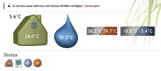

Und hier wieder mal die aktuelle Soletermperaturen.
2019/20190127932885.jpg
Heute mal ein erster sonniger Tag, deswegen auch die 24°C am Innenthermometer im Wohnzimmer (viele Fenster).
Schön langsam wirds da unten aber huschi. (-0,8°C/-3,4°C)
Ich erinnere mich an die Beiträge von Arne das bei 0/-3 der halbe und bei -2/-5 der gesamte Kollektor einen Eisansatz hat und damit dann auch ziemlich die Grenze erreicht ist. Deswegen auch mein täglicher Blick auf die Übersicht. Ist ja auch erst Ende Jänner. In einem anderen Beitrag hat Arne gemeint das sich der Heizbedarf ca. 20% auf Dezember, Jänner, Februar aufteilt, sowie auf ca. 20% vor und nach diesen 3 Monaten. Damit hätten wir erst gut die Hälfte der Heizsaison.
Es ist zwar jetzt noch kein Thema, wir haben auch vereinbart erst am Ende der Heizsaion weiterzuschauen, aber aus Neugier, sollten wir wirklich in den Bereich -2/-5 kommen, was gibts dann noch für Möglichkeiten für die Zukunft? Neubau kann ich ja schlecht sanieren, den Heizwärmebedarf also kaum senken. Den Ringgraben erweitern stelle ich mir aber genauso schwierig vor. Gibts da einen Plan B?

27.1.2019  (#448)
Lindenwirzt schrieb: Gibts da einen Plan B?
Du brauchst bis jetzt keinen Plan-B emoji
Den brauchst du nur, wenn du den Heizstab dauerhaft einsetzen musst. Danach sieht es aber nicht aus.

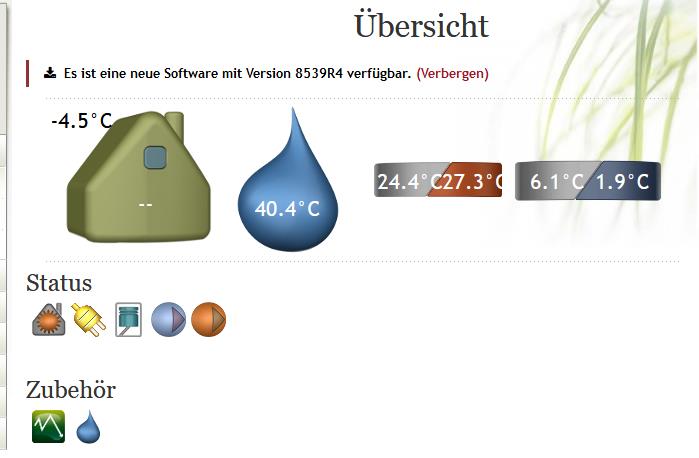

Also mich zieht es schon ordentlich runter!
2019/20190128823058.jpg
Innentemp liegt bei 23,5° und meine Frau beschwert sich immer noch emoji
Pumpe läuft seit ca 2 Monaten am Stück....
Wie schon mal geschrieben fehlt noch die Fassade auf meinem 50er und ich temperiere den Keller etwas mit.

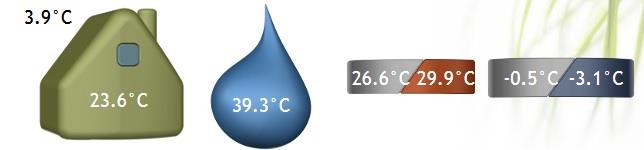

KT Ein ist bei mir niedriger (-0,5°C) und mein Haus ist fertig.
Keine Fassade ist natürlich wärmetechnisch der Supergau und es schaut trotzdem danach aus als kommst du problemlos durch den Winter. Ist doch wunderbar.
Hier schwarz auf weiß, obwohl Gradminuten abgebaut werden dümpelt der Verdichter bei 50Hz herum. Generell bin außer beim WW WW [Warmwasser] meist in dieser Gegend, also die WP WP [Wärmepumpe] hat noch genug Reserven. Soleleitung bei mir wie immer um unteren Ende der Anlagen hier aber im Prinzip ists ja wurscht, solange ich nicht in den Bereich -2/-5 komme (s. Erklärung oben) ist es ja egal bzw. ein Zeichen für eine sehr genaue Dimensionierung bzw. Punktlandung.

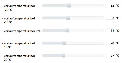

@lindenwirtz
wie schaut deine Kurve aus, selbst angepasst oder Voreinstellung?
  •  Lindenwirzt
28.1.2019  (#459)
maider187 schrieb: @lindenwirtz
Heizkurve habe ich selber eingestellt. Bin sogar in den letzten Tagen wieder etwas rauf da es definitv zu kühl geworden ist drinnen. (ca. 21-22°C inkl. Bad, jetzt haben wir wieder 1K mehr)
