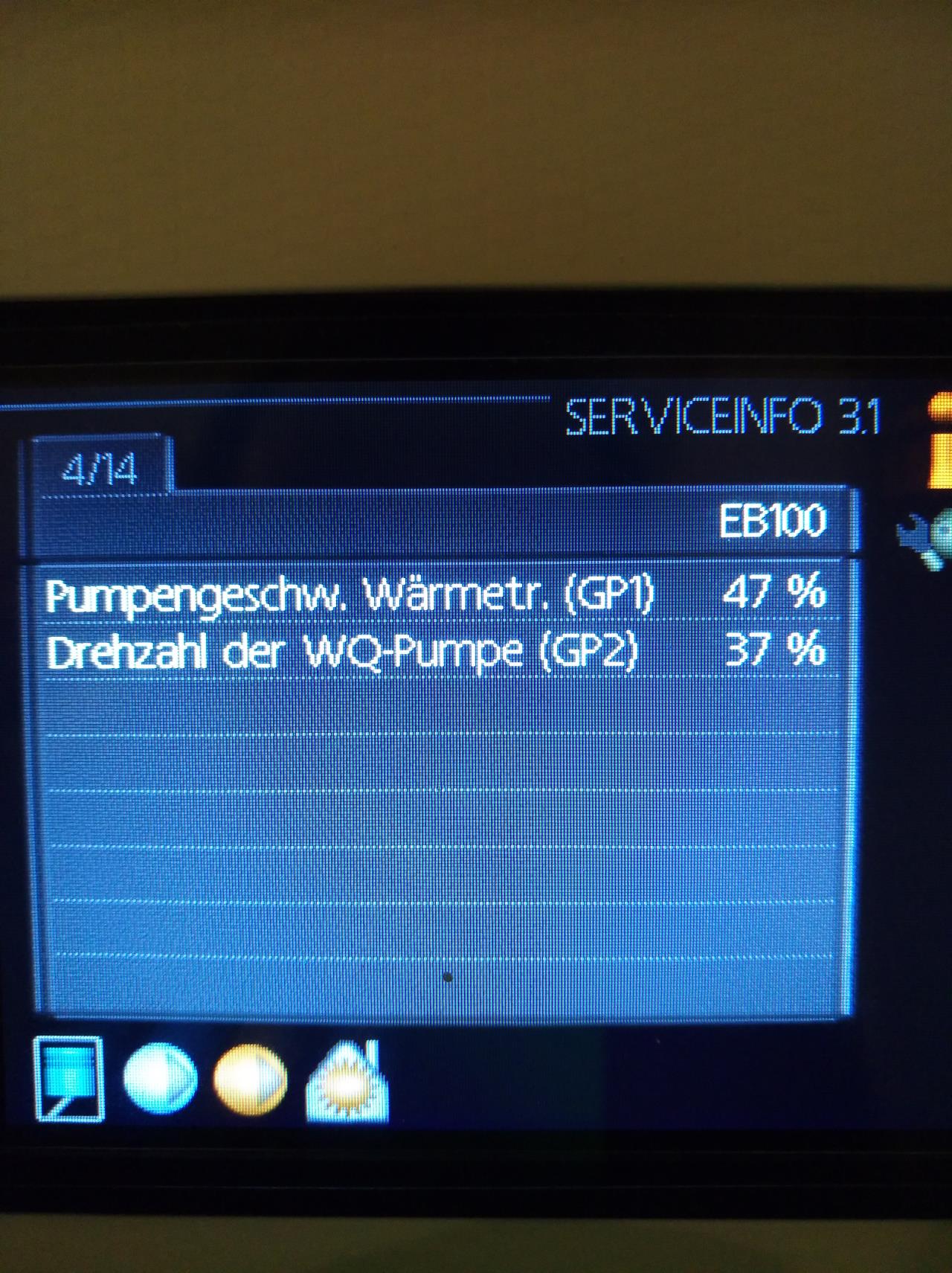

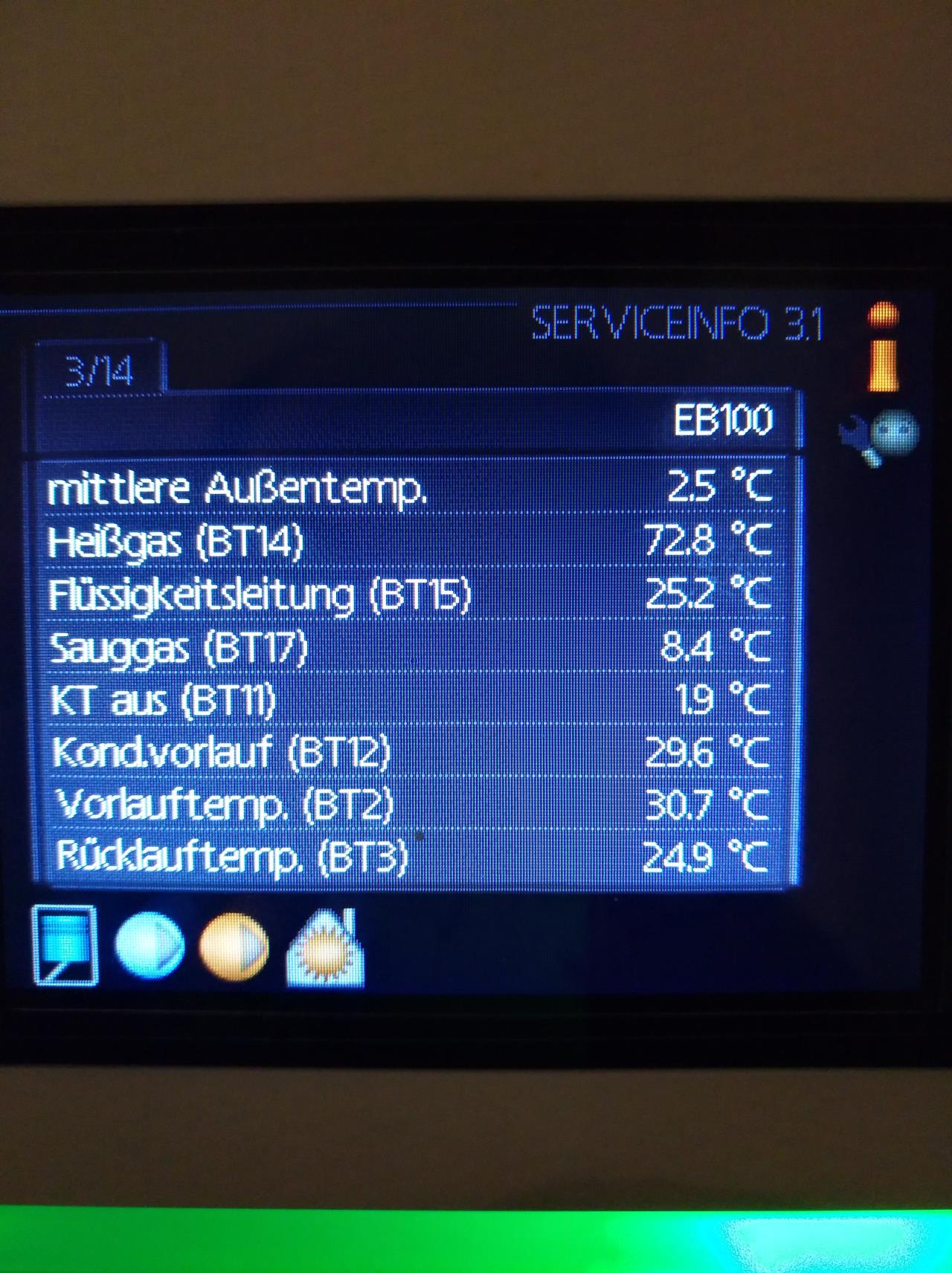

6.12.2018  (#221)

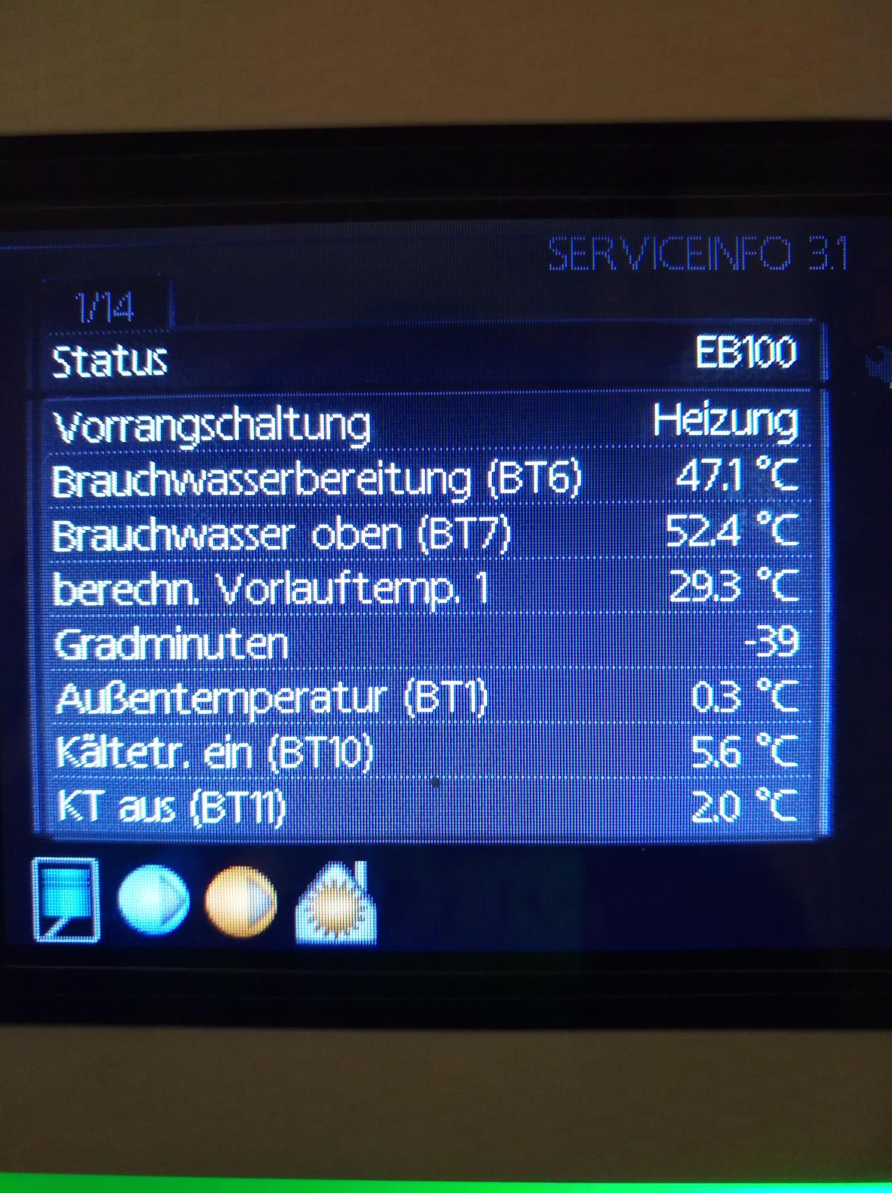

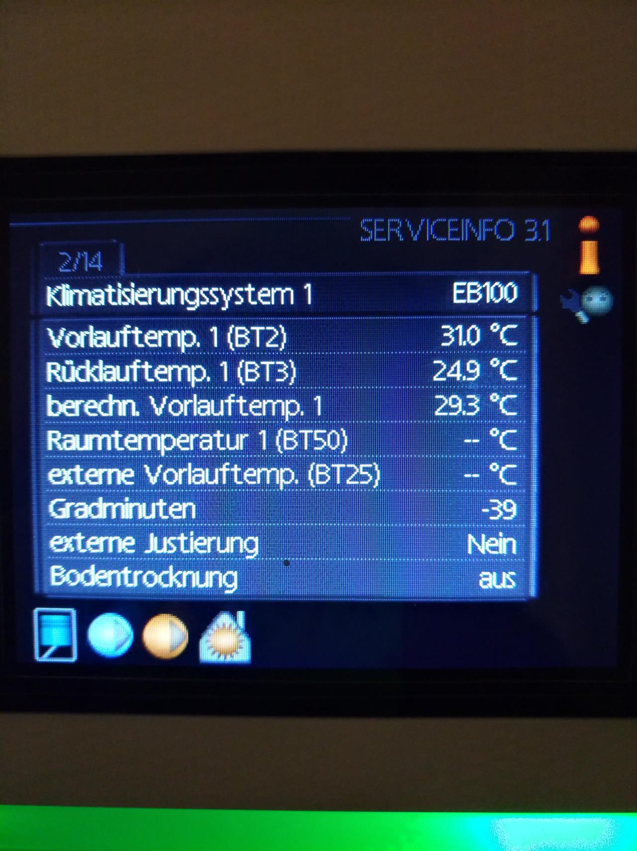

Also bei mir Sole Ein bei 5,6
und Sole aus bei 2,0. Also wenn ich es richtig verstehe auch nicht berauschend.
Zimmertemperatur konstant bei rd. 23,5 Grad (von Frau so gewünschtemoji).

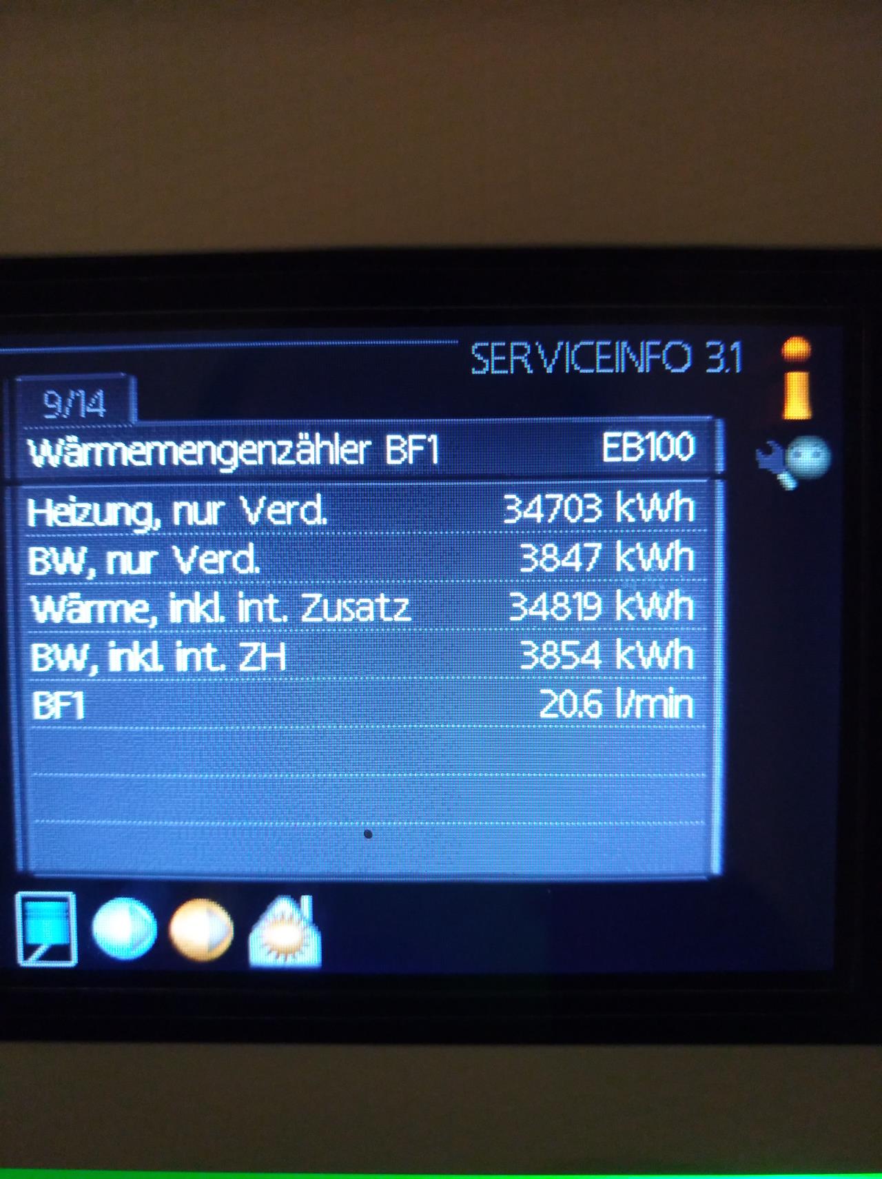

Anbei auch noch ein paar Daten der WP WP [Wärmepumpe] ( KNV 1x55-12). Auslegung zwei mal 300 Meter. Zweiter Winter. Erster nach Verputzen.
2018/20181206425415.jpg
2018/20181206629445.jpg
2018/2018120693944.jpg
2018/20181206155848.jpg
2018/20181206320219.jpg
2018/20181206228397.jpg
Vielleicht fällt euch etwas auffälliges auf.
Vielen Dank.
Lg Patrick

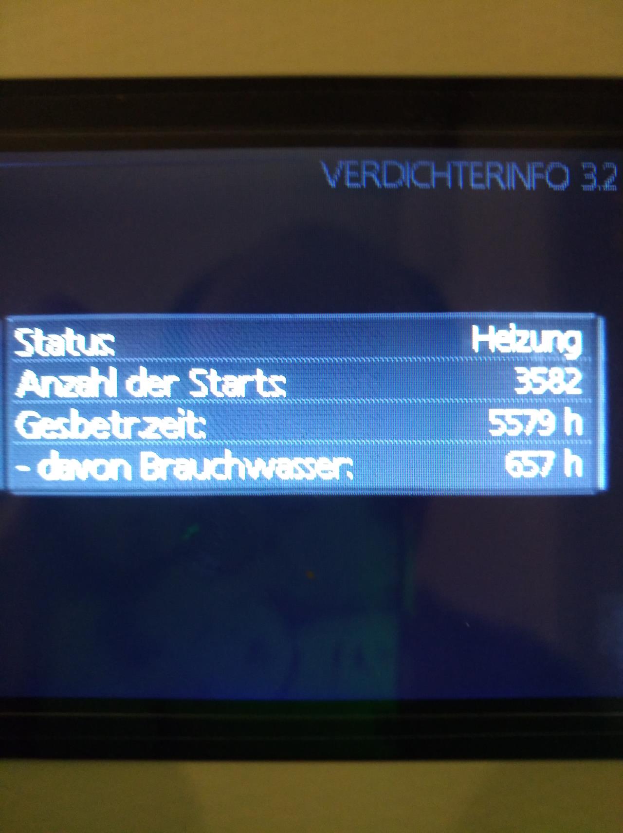

  •  JanRi
6.12.2018  (#222)
Hi,
spenc schrieb: Vielleicht fällt euch etwas auffälliges auf.
Die Anzahl deiner Starts verwundert mich. 3582 Starts bei 5579 Stunden Gesamtbetriebszeit ist eine durchschnittliche Laufzeit von 93 Minuten. Das geht VIEL besser. Hast du die WT-Pumpe auf Auto? Das könnte eine der Ursachen sein.
Nur zum Vergleich: Ich habe aktuell 26 Starts bei 1406 Stunden Laufzeit. Davon sind ca. 13 Starts keine echten Starts, sondern auf die Bastel- und Testphase am Anfang zurückzuführen. Seit 21.10. (Heizstart) sind es 9 Starts... davon 2 durch ungünstige Einstellungen der Wärmeträgerpumpe (korrigiert), 2 durch zu warmes Wasser nach BW-Bereitung (Lösung in Arbeit), 3 durch Basteln und nur zwei echte Starts.
Viele Grüße,
Jan

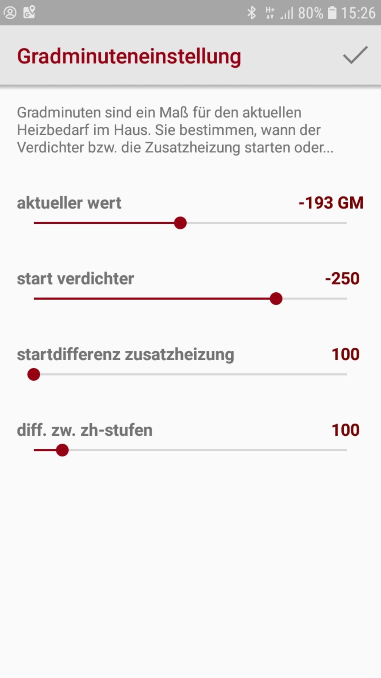

  •  spenc
6.12.2018  (#223)
JanRi schrieb: Das geht VIEL besser. Hast du die WT-Pumpe auf Auto? Das könnte eine der Ursachen sein.
Ja die WT Pumpe ist auf Auto und die Gradminuten auf -50.
  •  Becker
6.12.2018  (#224)
8,7kW bei 0°C - was ist das für eine Hütte?
WT fixieren wäre ein Anfang, und GM Start Verdichter auf -120.
Bei so einem krassen Wärmebedarf weiß ich keinen Wert für die WT Pumpe bzw. Volumen Strom den ich empfehlen würde.

WT ist fixiert bei 80%.
Start Verdichter ist bei -170.

  •  mike82
7.12.2018  (#227)
Nein er meint glaub ich  spencs Beitrag
VL 31°
RL 24,9°
V 20.6 l/min
AT 0.3°
Das ergibt 8,7kW Wärmeeintrag ins Haus.
fast 40mwh wärmeoutput emoji

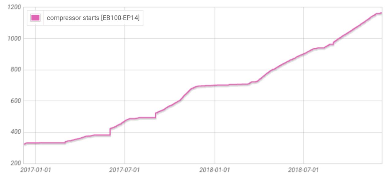

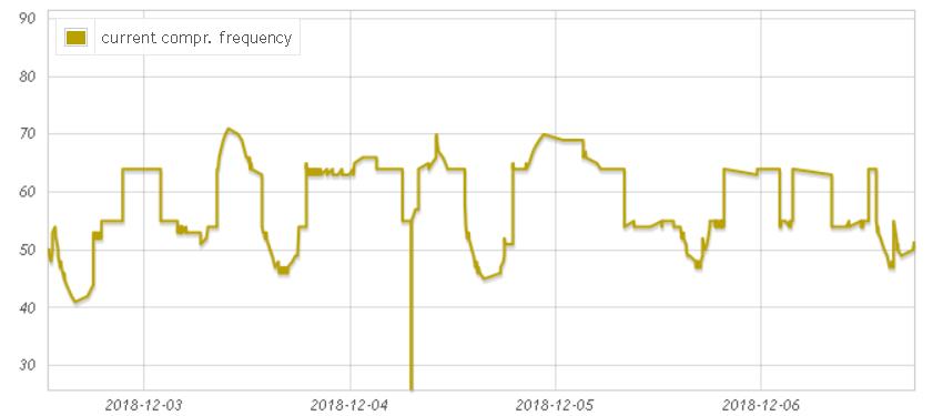

JanRi schrieb: Ich habe aktuell 26 Starts bei 1406 Stunden Laufzeit.
komm jan, du hast noch kein jahr hinter sich emoji
ich habe 2 takte pro tag im sommer wegen warmwasser, im herbst/frühling ähnlich wegen der niedrigen heizlast. winter ist 1 takt. ich komme so auf ca. 600 takte pro jahr.
3600 ist doch a bissl viel emoji
2018/20181207505798.png

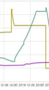

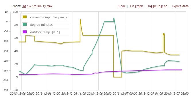

Kann mir jemand sagen, wieso Maiks Verdichter nicht runtermoduliert, wenn die GM´s so (relativ) schnell abgebaut werden?
2018/20181207953170.jpg
  •  SMiak
7.12.2018  (#237)
die Außentemperatur ist gestern relativ schnell angestiegen, Abends noch nen WW WW [Warmwasser]-Takt ( da wo die GM konstant bleiben ) und dann durch den WW WW [Warmwasser]-Kick die GMs auf 0 gesetzt.
das Herabsetzen der Frequenz macht er bei 64 Hz nur sehr zögerlich, vermutlich weil es eben ein großer Schritt ist. Da wird es irgendeinen Schwellwert (irgendein Kriterium) geben, welchen ich nicht erreiche und deshalb behält er die Frequenz vermutlich bei.
  •  Hopfensack
7.12.2018  (#238)
Trotzdem ist es nicht nachvollziehbar.
Dein Start Veridchter liegt doch bei -200GM. Spätestens bei -100 oder sogar -50 hätte er runter modulieren müssen.
7.12.2018  (#239)
wo steht denn dein wert gradminuten differenz zusatzheizer?
  •  SMiak
7.12.2018  (#240)
2018/20181207747681.jpg
Hast du eine Idee Arne?
Vg Maik
  •  Becker
7.12.2018  (#241)
Hast du denn einen Neustart probiert ?
Also Verdichter aus, Schalter auf aus, Sicherung raus, 5min warten, An.
