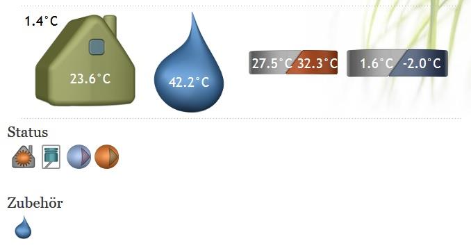

6.12.2018  (#211)
Irgendwie passt das nicht.
Neubau, 50cm Massivwände, 200m² Wohnnutzfläche, durchgehend FBH FBH [Fußbodenheizung]
Nibe KNV 1155
2018/20181206179039.jpg
Vorlauftemperatur berechnet 31°C bei 1,5°C Außentemperatur. Kommt mir relativ hoch vor. Seit ihr auch bei über 30°C VL VL [Vorlauf] im Moment?
KT Aus bereits negativ. (-2.0°C) Scheint nichts mit den Werten die ihr so postet gemeinsam zu haben. :(

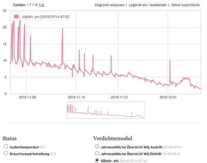

  •  mike82
6.12.2018  (#212)
Lindenwirzt schrieb: NIBE KNV 1155 Erdwärme
Flächenkollektor?
Wann hast Estrich ausgeheizt?
Ist das Haus schon verputzt?
Erster Winter?
23.6° Innentemperatur?? Stimmt das so? Kannst mal einen Gegencheck mit einem Thermometer machen? Wollt ihr es absichtlich so hoch?
Kannst du mal die Kurve von deinem Soleeingang posten.
Jahreszeitliche Übersicht - sagen wir mal die letzten drei Montate?
Wieviel zeigt dein Wärmemengenzähler an?
  •  Lindenwirzt
6.12.2018  (#213)
es ist ein Ringgrabenkollektor, zweiter Winter. Haus ist fertig.
Ausheizen war im letzten Jahr.
Ja, Innenthermometer gibt es, das passt. Die Innentemperatur ist so gewünscht.

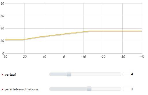

  •  gsilly
6.12.2018  (#214)
wenn > 23 grad gewünscht sind wird das schon passen. welche heizkurve hast du eingestellt? rund 32 grad vorlauf bei 0 grad außentemperatur ist schon extrem viel. mein haus ist nicht so unbedingt super hochgedämmt und ich komm mit 29 grad bei 0 grad AT AT [Außentemperatur] klar. andere im vergleich mit rund 26-27 grad bei 0 grad AT AT [Außentemperatur].
  •  Lindenwirzt
6.12.2018  (#215)
Verlauf 4, Parallelverschiebung 1.
2018/20181206697196.jpg
Ich denke das Ganze resultiert ev. auch in der Problematik das ich alle Räume, wenn auch nur gergingfügig, beim Heizkreisverteiler gedrosselt habe. Ich schätze mal so ca. 10% - 20%. Das war notwendig um im Kinderzimmer die Durchlaufmenge zu erhöhen, da dieser Raum der mit Abstand kälteste ist. Hatten bis vor kurzem kaum 20°C geschafft dort. Alle anderen Räume waren warm, scheint mit einfach eine Fehlplanung des Installateurs zu sein. Es ist auch der einzige Raum mit nur einem Heizkreis. Jetzt kommen wir dort auf ca. 22°C. Da aber alle anderen Räume eben leicht gedrosselt worden sind habe ich die VL VL [Vorlauf] erhöht um eine Stufe (Parallelverschiebung). Das habe ich mittlerweile wieder revidiert und auf die oben genannten Werte (4/1) zurückgestellt. Ganz glücklich bin ich mit dieser Konfiguration allerdings nicht. Mir kommt die VL VL [Vorlauf] Temperatur immer noch zu hoch vor.
EDIT: Das Haus ist ein LECA Massivbau mit 50er Wänden. Es sollte eigentlich einigermaßen gut gedämmt sein.
Lt. Energieausweis:
Flächenbez. Heizlast Abschätzung (276m²) ([W/m² BGF] 31,39
  •  brink
6.12.2018  (#216)
Lindenwirzt schrieb: Scheint nichts mit den Werten die ihr so postet gemeinsam zu haben. :(
Lindenwirzt schrieb: volumenstrom BF1
15.5l/m
Lindenwirzt schrieb: Vorlauftemperatur berechnet 31°C bei 1,5°C Außentemperatur.
falls das stimmt, ca. 7K @ 15,5 l/min => 7,5 kW
du ziehst aus dem boden sehr viel wärme raus.
zu viel für die aussentemp, da deine heizlast bei ~8,7 kW liegt, wahrscheinlich bei -14° oder so.
auf welche leistung ist der rgk dimensioniert?
im vergleich, ich ziehe gerade 1,8 kW raus - mit ~2h pro tag mit doppelter leistung für ww.
der rgk ist reichlich überdimensioniert auf ~9-10kw leistung.
das macht sich dann auch auf den quellentemperaturen bemerkbar.

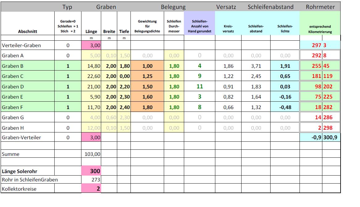

  •  Lindenwirzt
6.12.2018  (#220)
Kein Problem, aktuell sind es sogar nur 3K.
Bezüglich Dimensionierung RGK RGK [Ringgrabenkollektor].
Das weiß ich leider nicht, ich habe nur den Verlegeplan und diese Tabelle:
2018/20181206749582.png
EDIT:
aktuelle Verdichterfrequenz sind 53Hz. Im Moment werden wieder GM abgebaut.

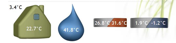

  •  spenc
6.12.2018  (#221)
Also bei mir Sole Ein bei 5,6
und Sole aus bei 2,0. Also wenn ich es richtig verstehe auch nicht berauschend.
Zimmertemperatur konstant bei rd. 23,5 Grad (von Frau so gewünschtemoji).
