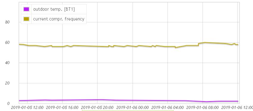

Eine Frage an die Nibe Gurus.
Nur interessehalber, aber wieso baut die WP WP [Wärmepumpe] die Gradminuten eigentlich nie ganz ab.
Ich hab Start Verdichter auf 170 stehen. So weit so gut, die WP WP [Wärmepumpe] arbeitet auch brav los wenns in den Bereich geht, also irgendwo bei ca. -200 (Grenze 170 + Startdiff ZH / 4)
Ich dachte aber bisher die WP WP [Wärmepumpe] arbeitet dann gegen 0 GM. Bei mir hört sie aber bei spätestens -50GMs wieder auf und lässt sich wieder Richtung 200 fallen.

  •  gsilly
23.1.2019  (#683)
blende dir mal die außentemp und die verdichterfrequenz dazu ein. dann wird die sache recht klar werden emoji

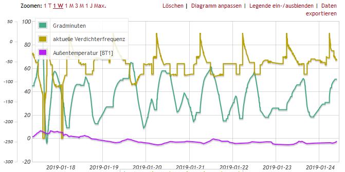

poste bitte trotzdem mal das selbe bild mit GM/AT/Hz emoji

gsilly schrieb: @Lindenwirzt
Here you are:
2019/20190124715444.png
  •  brink
24.1.2019  (#689)
ja, da sieht man zwei effekte in interaktion. einerseits die sprünge um den internen sperrbereich, andererseits die ww bereitung, nach der die regelung kompensieren versucht. je länger die ww bereitung ohne unterbrechung läuft, desto stärker wird danach kompensiert - deshalb die 90hz verdichter spitzen nach ww bereitung.
schaut insgesamt sehr gut aus emoji
  •  gsilly
24.1.2019  (#690)
@Lindenwirzt
danke fürs posten. also grundsätzlich ist ja von jan und brink bereits alles gesagt. grundsätzlich kann ich bei meiner pumpe ähnliches verhalten beobachten. ein "normaler" tag sieht dann in etwa so aus (0-24 uhr):
   •  temperatur ist in der nacht am sinken --> GM werden aufgebaut bis in etwa zum wert modulationsbeginn (auch mal etwas drüber) --> WP ist dabei schon am hochmodulieren.
   •  WP dreht je nach bedarf hoch und versucht in etwa den startwert GM zu erreichen/halten.
   •  dann ist schön langsam sonnenaufgang und es wird wärmer. wie weit deine GM dann gegen 0 laufen hängt ganz wesentlich vom anstieg der AT AT [Außentemperatur] ab. die WP WP [Wärmepumpe] ist nämlich nicht in der lage von höherer verdichterdrehzahl möglichst schnell runter zu modulieren und das hat dann natürlich zur folge dass GM abgebaut werden.
   •  erschwerend kommen in deinem fall noch der sperrbereich und das verhalten nach WW WW [Warmwasser]-bereitung hinzu. wärst du dauerhaft unter dem sperrbereich würden die GM nicht bis tlw. -50 abgebaut werden sondern viel näher um den start-verdichter wert pendeln.
   •  nachdem die GM so weit gestiegen sind geht die WP WP [Wärmepumpe] deutlich vom gas, baut wieder GM auf und beginnt mit sinkender AT AT [Außentemperatur] wieder sanft hoch zu modulieren bis ein neuer tag beginnt.

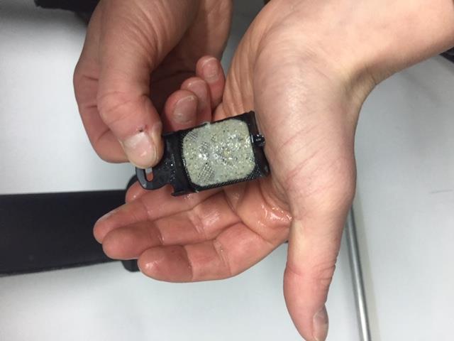

Hilfe! emoji Jetzt ist mein oben geschildertes Problem schlimmer geworden. Heute Abend ist unsere 1155 2 Mal ausgestiegen wegen Alarm KT Aus zu niedrig (Werkseinstellung -8).
Hatte vorhin bei eingstellter VL VL [Vorlauf]-Temperatur von 28 Grad KT EIN 1,7 und KT Aus schnellte auf einmal in die Höhe, danach hat sie abgeschaltet bei -8 KT Aus.
Es hatte sich die letzten Tage ja bereits abgezeichnet, dass die Sole-Spreizung immer höher wurde obwohl die WQ-Pumpe auf 100% lief. Dies tat sie diese Heizsaison seit Dez immer im Gegensatz zu voriger Heizperiode wo sie schön moduliert hat.
Habe KT Min jetzt auf -10 gestellt damit sie anläuft und die Heizkurve etwas runtergedreht so dass sie wenigstens mit VL VL [Vorlauf] 26 läuft und nicht ausfällt. Derzeit bei VL VL [Vorlauf] Temp 26 KT EIN 2 KT AUS -5,3. Solche KT Aus hatte ich die Jahre zuvor nur nach einem WW WW [Warmwasser] Takt Luxus gesehen. Zulässige Verdichterfrequenz ist jetzt anscheinend max. 20 Hz wegen dem KT Alarm. Höher geht sie nicht mehr.
Ich habe dann die Durchflussmesser am SBK Sole-RL-Verteiler kontrolliert: kaum Durchfluss! Scheinbar arbeitet die Pumpe gegen Widerstand an.
Morgen früh kommt der Heizungstechniker, der den Filter kontrolliert. Kann ich mir aber nicht vorstellen, denn ist bei der Jahreswartung letztes Jahr März kontrolliert worden. Dann soll er den Durchfluss der Soleleitungen prüfen.
Am Kollektor kann es ja eigentlich nicht liegen, der lief ja prima letztes Jahr (3x300m Grabenkollektor). Druck im Solekreis 2 bar.
Ich hoffe, es ist das Sieb.
Irgendjemand eine Idee, was es noch sein könnte? Kaputte Solepumpe?
Zugefrorener Kollektor? Kann ich mir eigentlich nicht vorstellen, Solekonzentration wurde erst im DEZ auf -15 Grad erhöht und hatte keine tieferen KT Aus bis jetzt als -5 bei WW WW [Warmwasser]-Bereitung.
Oder hat der gute Heizungstechniker beim Solenachfüllen im Dez so viel Luft reingepumpt? Aber es müsste dann doch trotzdem mehr Durchlauf sein?
Mann, das braucht kein Mensch, da ertappt man sich schon beim Gedanken, man hätte besser eine Gasheizung angeschafft…

@blocker,
-> luft,
kreise einzeln betreiben (immer 2 absperren) und prüfen ob alle gleich durchströmt sind...
-> sieb,
kann auch biofilm sein wenn du kein ethanol als sole hast?
prüfen dauert 2 minuten...
geh auf notbetrieb mit dem heizstab, du hast anscheinend fast keinen durchfluß mehr auf der soleseite...
@gasheizung, die geht auch auf störung wenn du ein verstopftes schmutzsieb hast.

Hallo Arne,
danke für die Antwort!
kreise werden wir morgen einzeln betreiben und schauen ob Luft drin ist. Kreise sind am sbk Verteiler einzeln absperrbar.
sole ist Bilosol n, also Monoethylenglykol. D.h. Es könnte ein Biofilm entstanden sein? Wie kann der heizungstechniker das prüfen? Und was würde das bedeuten wenn es biofilm wäre? Spülen und neu befüllen ?

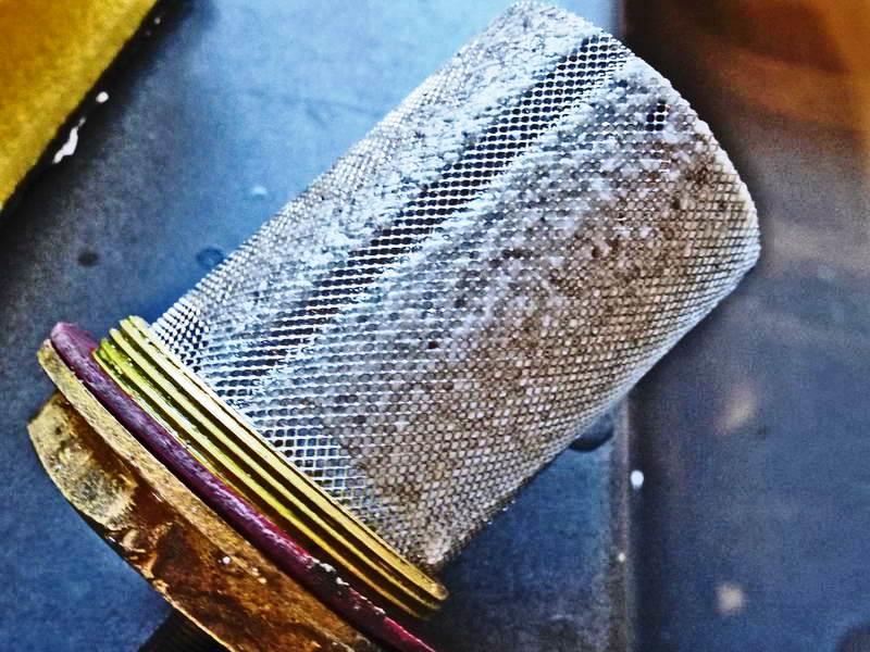

25.1.2019  (#695)
biofilm taucht gelegentlich auf, ist schwer prognostizierbar (ortswasser...).
war der grund warum führende hersteller auf ethanol gegangen sind obwohl es teurer ist...
2019/20190107509125.jpg
2019/20190107301398.jpg
diagnose -> sieb

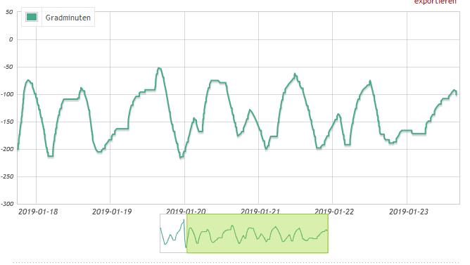

25.1.2019  (#696)
Lindenwirzt schrieb: Irgendwie spüre ich schon den kalten virtuellen Hauch von Arne im Nacken bei meinen blöden Fragen...
 keine blöden fragen ... emoji

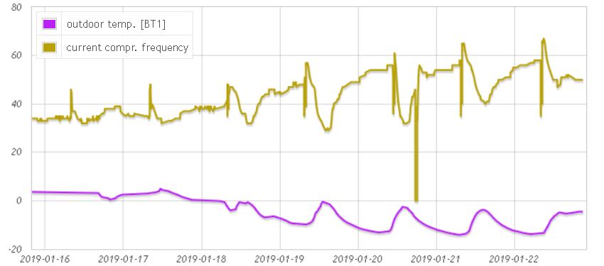

'startwert gradminuten' hat wie von den kollegen schon sehr gut beschrieben eine grundsätzlich andere funktion bei on/off und modulation.
einmal startwert, einmal zielwert...
bei modulation benötigt man genügend abstand zur abschaltgrenze (0 °min), damit der regler bei störungen (tarifabschaltung, warmwassertakt, temperatursturz) ausschwingen kann...
modulation kann extrem fad sein. diese kurve hier studier ich immer wenn ich nicht einschlafen kann...
2019/20190125736956.png
die beeindruckende dynamik zeigt sich infolge fallender außentemperaturen zum morgengrauen durch aufmodulieren um 3 hz ... emoji
solche kurven gibts halt nur ohne störungen wie tarifabschaltung oder warmwasser...
hier sieht man schön die reaktion auf die außentemperatur im wochenzyklus...
2019/20190125986614.png
zu deinen kurven...
brink schrieb: schaut insgesamt sehr gut aus...
find ich auch ... emoji

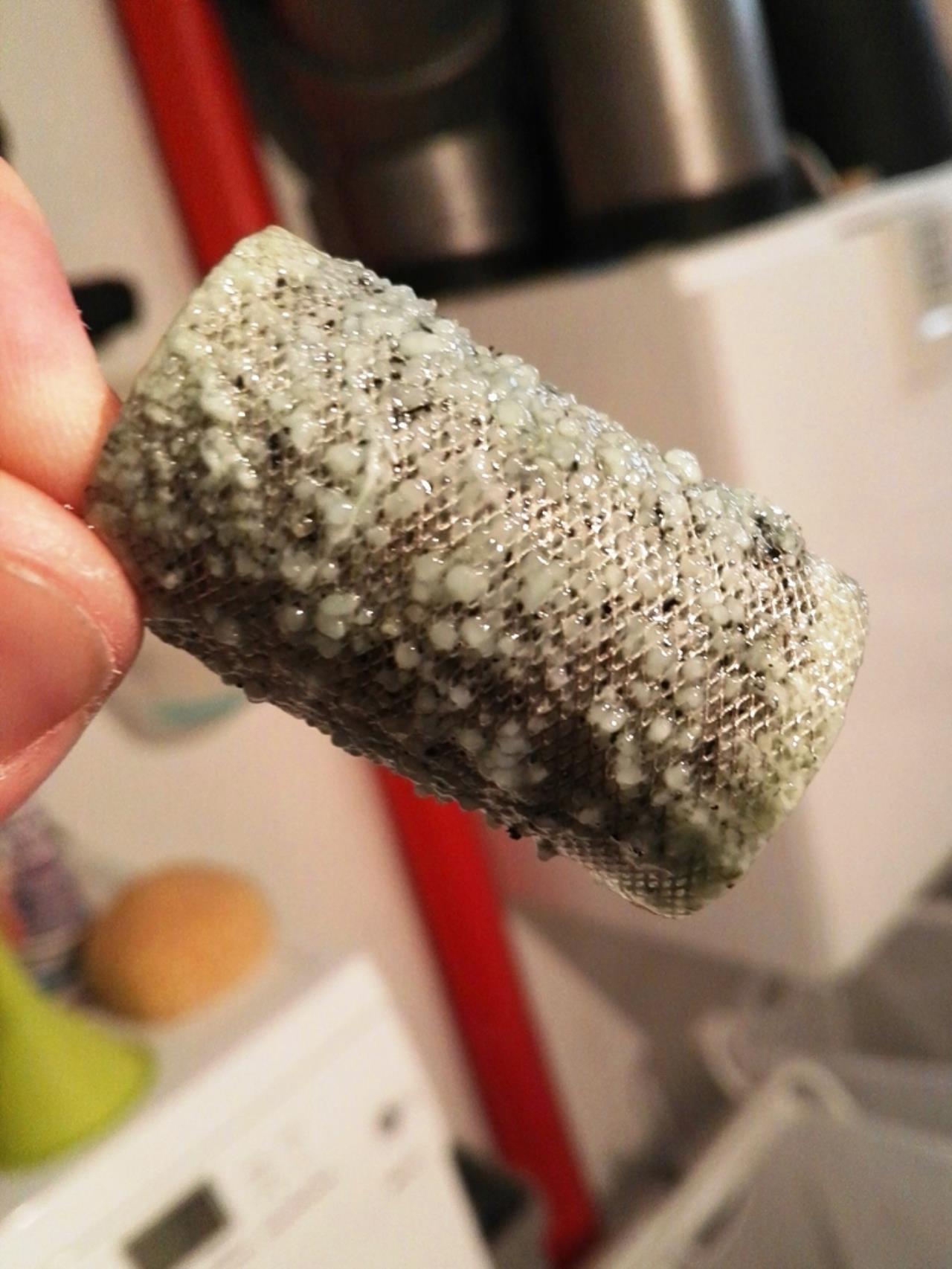

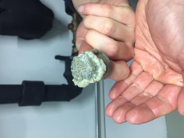

  •  blocker
25.1.2019  (#697)
dyarne schrieb: biofilm taucht gelegentlich auf, ist schwer prognostizierbar (ortswasser...).
diagnose -> sieb
Hallo Arne,
Bingo! auch ich bin anscheinend einer der seltenen? Fälle von Biofilm-Befall.
Hier die 2 Siebe (eines aus der Multifill sowie ein weiteres aus dem Filterball) emoji
2019/20190125948430.jpg
2019/20190125218153.jpg
Die WP WP [Wärmepumpe] läuft seit Januar 2017. Filtersiebe haben sich zugesetzt, war bemerkbar ab dieser Heizsaison Dezember (WQ-Pumpe immer 100%). Gestern abend ging dann fast nix mehr durch, KT-Aus Alarm.
Sole ist Bilosol N. Wir hatten in der ersten Heizsaison eine Solekonzentration von ca. 20%. Da das ja immer empfohlen wurde. Als wir im Mitte 2018 nachgemessen hatten im Rahmen der Wartung haben wir Frostschutz bis -7 Grad festgestellt, also etwas unter 20%, was wohl auf das Füllen zurückzuführen ist (wurde alles vom HB gemacht). Was der Verursacher war ist müßig zu spekulieren: das Leitungswasser, das dreckige Fass oder Pumpe beim Einfüllen, niedrige Solekonzentration...
Wir haben alle Kreise einzeln gespült mit einer starken Pumpe. Die Pumpe läuft jetzt wieder wie sie soll, Spreizung normal. Ein Kreis hat einen geringfügig geringeren Durchfluss aber insgesamt von den Werten normal.
geplantes Vorgehen:
Anfangs werde ich jetzt die Spreizung und Durchflussmeter im Auge behalten und alle 2-3 Tage die Siebe kontrollieren um zu sehen wie schnell es sich wieder zusetzt und reinigen. Damit wollen wir die Haupt-Heizperiode durchstehen.
Ich habe bereits mit Aqua-Concept telefoniert. Probe wird untersucht, dann ein Biozid zugesetzt und ein paar Wochen durchgespült. Dann sind wir eh Anfang Frühjahr. Dann wird die Sole ausgetauscht. Frage wird dann sein gegen was, wieder Glykolethylen oder Ethanol Letztere wurde von dem Herrn bei Aquaconcept gelobt, setzen sie wohl auch viel ein. Angeblich besser Wärmeaufnahme aber dafür im Handling komplizierter (flüchtig). Nach seiner Info sind auch immer mehr WP WP [Wärmepumpe]-Betreiber betroffen (gibt ja auch immer mehr).
Ich kann gerne einen eigenen Thread aufmachen und den Fortschritt und das Vorgehen genau dokumentieren, falls Interesse besteht.
Gruss
Thomas
