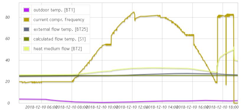

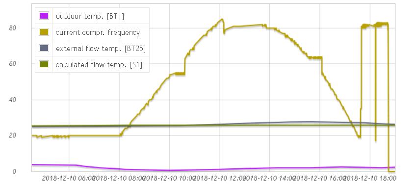

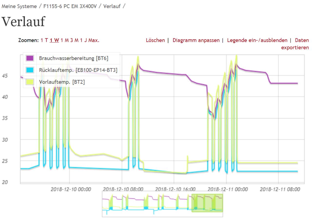

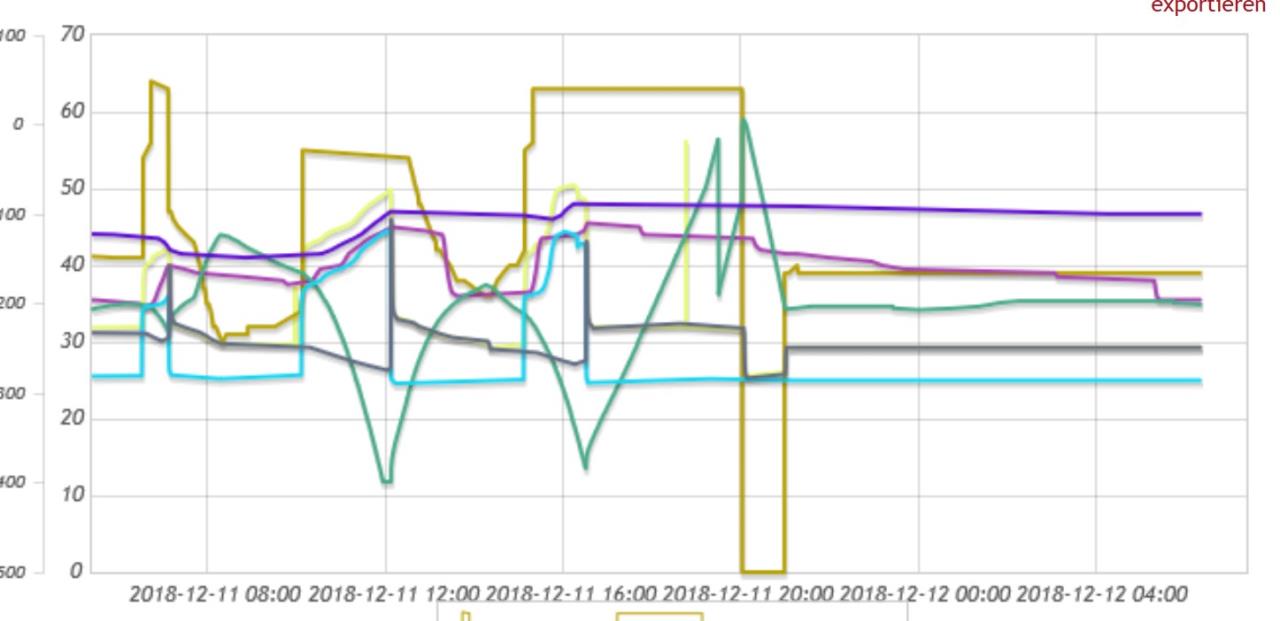

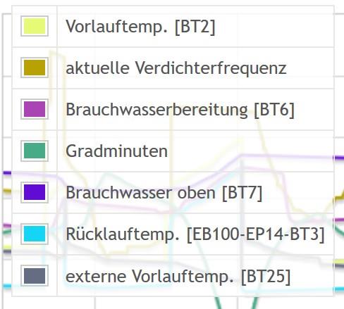

11.12.2018  (#429)
das habt ihr sehr gut analysiert...
so sieht ein takt aktuell aus...
2018/2018121169119.png
typisches laufverhalten wenn dem regler die sprungantwort fehlt: er gibt gas und erwartet ein ansteigen seiner führungsgröße vl-extern. das kommt und kommt nicht, daher gibt er gas und gas und gas...
2018/20181211717222.png
hier mit vl-berechnet und vl-extern, der regelgröße.
2018/20181211684491.png
hier sieht man wie der wp-vl drüberfährt ohne hinten am vl-extern eine reaktion zu bewirken.
dignose: fühlerposition paßt nicht...

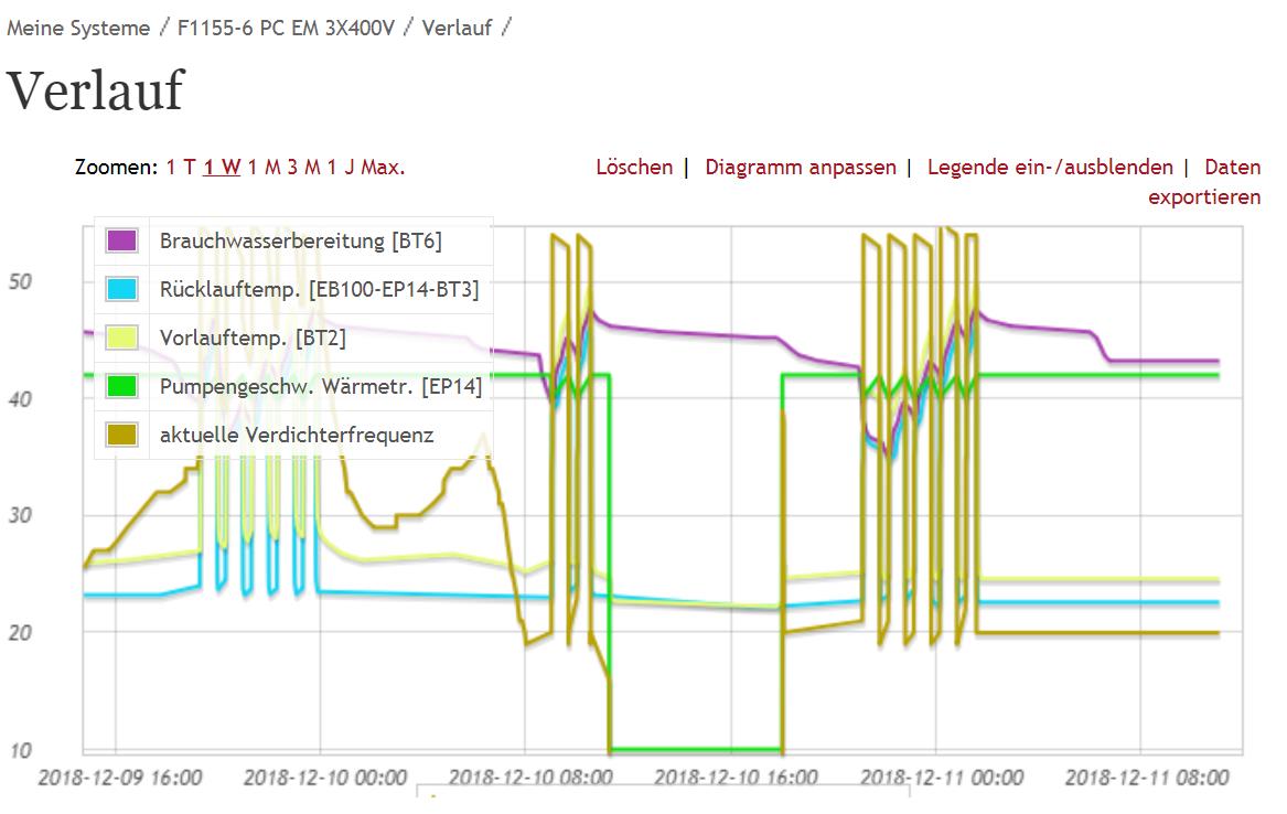

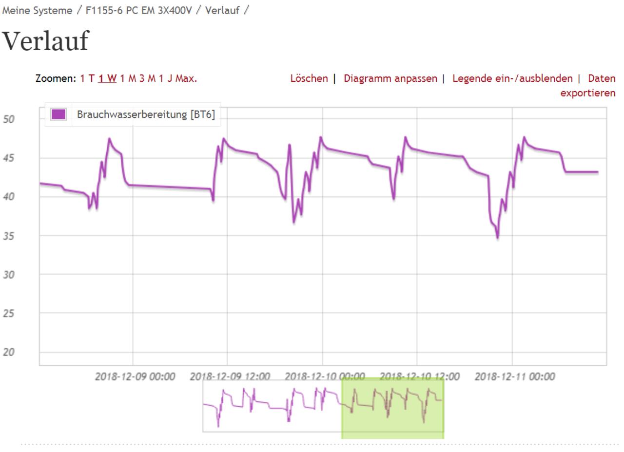

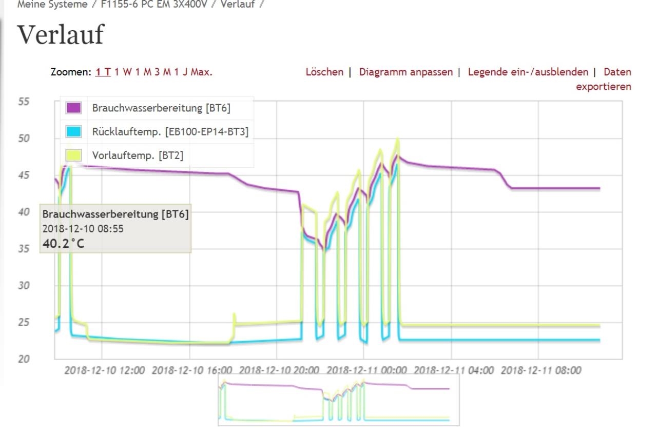

11.12.2018  (#430)

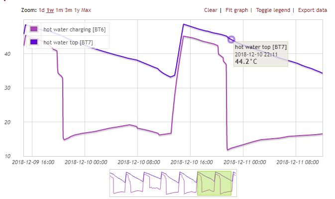

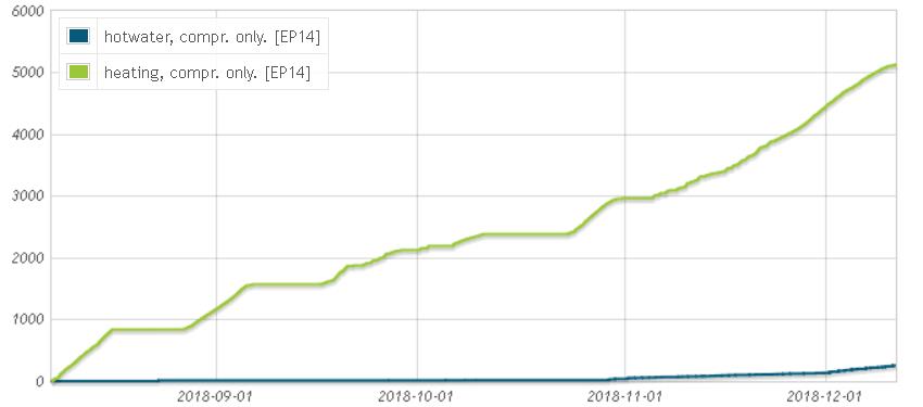

Ich glaube mein Warmwasserverhalten ist nicht normal und ich glaube es gehört ein bisschen überarbeitet!
Sie ladet erstens sehr oft, ich denke das wird normal sein! Wir benutzen entweder die Badewanne oder die Regendusche! Und wir haben lange Leitungslängen und wir warten recht lange bis das warme Wasser am Ziel ist! Ist halt nicht so optimal vom Keller bis in den Stock! Ich weiss aber nicht ob das Wasser optimal durchgemischt oder geschichtet ist!
Vor allem sie ladet ein paar mal hintereinander bis zur Zieltemperatur! An welcher Einstellung liegts hier? Ich habe die WT Pumpe schon so auf 43Hz begrenzt! Und die Warmwasserzeit ist auf glaub ich 40min, ist das zzu kurz? Schichtet er nicht richtig?
Bitte um Hilfe! Ich denke hier leidet sehr stark die Effizienz!

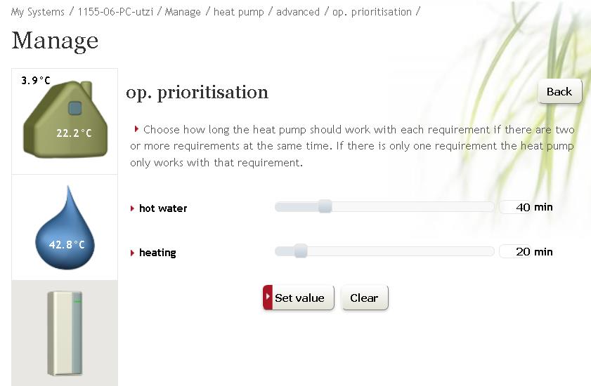

11.12.2018  (#431)
das sind ja keine takte, es wird nur umgeschalten...
das stellt man bei der vorrangschaltung ein...
2018/20181211191508.png
das paßt so...

  •  brink
11.12.2018  (#432)
uzi10 schrieb: Ich glaube mein Warmwasserverhalten ist nicht normal und ich glaube es gehört ein bisschen überarbeitet
es schaut eigentlich gut aus.
die on/off temperaturen liegen ein wenig weit auseinander, dann braucht die pumpe schon eine zeit, bis der ganze speicher auf "off"-temp geladen ist.
mein tipps wären:
- lass mal ww 1 stunde lang laufen, ev. 1 stunde heizung - siehe vorrang von arne
- stelle on/off so ein, dass sie sich um ca. 7K unterscheiden - wenn du ww in auto mode ladest
für weitere optimierungen lade ich dich ein zu: https://www.energiesparhaus.at/forum-wwbraucherwasserbereitungsstrategiebrink/45576

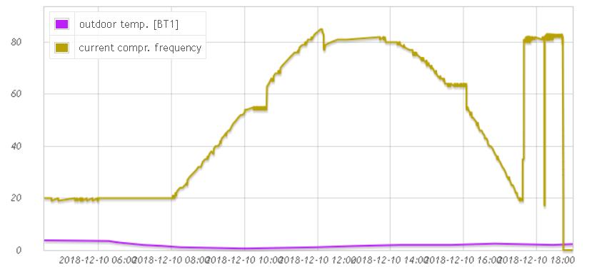

  •  morpheus1978
12.12.2018  (#439)
Guten Morgen an alle Frühaufsteher ,
hat einer von euch auch schonmal das Phänomen beobachtet das die WP WP [Wärmepumpe] ( in meinem Fall F1155 ) bei 64Hz hängen bleibt und nicht mehr stoppt bis die GM auf 0 abgebaut sind .
Bei mir sah das gestern so aus , einmal hab ich die GM hochgesetzt um ein ausschalten zu verhindern , danach hab ich mich aber entschiedne sie ausgehen zu lassen .
2018/20181212200882.jpg
2018/20181212302189.jpg
Danke für eure Hilfe schon im voraus
