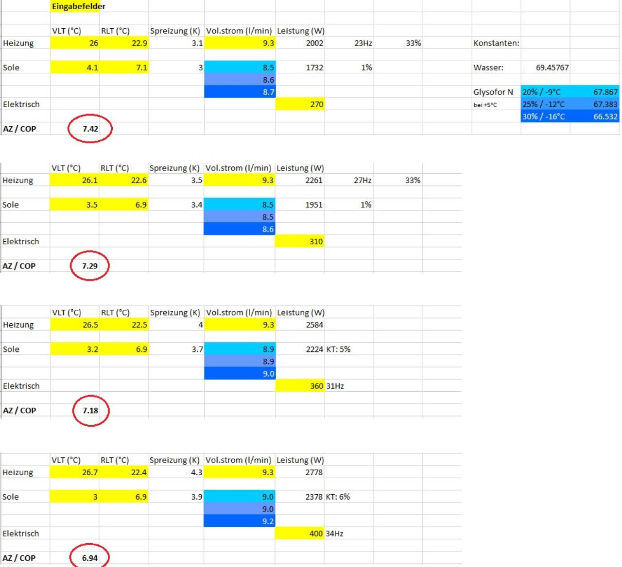

6.11.2018  (#149)
2018/20181106983604.jpg
Paar Arbeitspunkte von heute, Reihenfolge ist zeitlich gesehen andersrum, also von 34Hz mittags bis 23Hz abends. Schön zu sehen wie die AZ steigt.
33% WT-Pumpe.

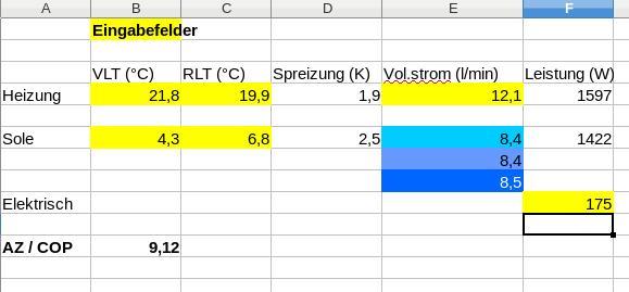

danke für die Tabelle! Gleich mal rumgespielt mit meinen aktuellen Werten:
2018/20181106933600.jpg
Die 175 W sind ohne Steuerung/Pumpen, sonst würde der Entzug ja nicht sauber ausgerechnet werden und der Durchsatz dann nicht mehr stimmen. Mit Steuerung/Pumpen sind es etwa 200W und AZ knapp unter 8. Kompressor läuft dabei auf 20 Hz, die Quellenpumpe automatisch bei 1% und die Heizungspumpe manuell auf 40% (mit der Einstellung läuft die Baustellentemperierung seit fast 2 Wochen mit nur drei Takten insgesamt bei 20..35 Hz, wobei es ein Endlostakt geworden wäre, wenn ich den BT25 schon wieder verbaut hätte).
Viele Grüße,
Jan

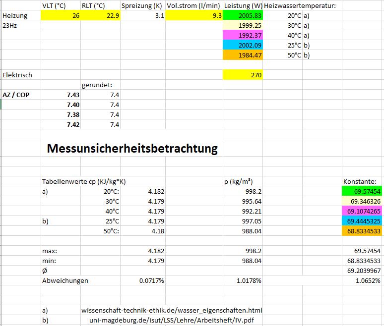

6.11.2018  (#152)
da der faktor temperaturabhängig ist, sind beckers formeln nur grobe näherungen, die fixe werte hernehmen.
Der Kritik der "groben Näherungen" möchte ich mich hiermit stellen:
2018/20181106347342.png
wie man sieht ändert es die AZ eine Stelle hinter dem Komma genau gar nicht.
Genommen habe ich 2 verschiedene Tabellenwerte mit Wassertemperaturen von 20-50°C so wie sie in einer WP WP [Wärmepumpe] üblich sind.
Ich würde wetten der integrierte WMZ hat kein temperaturkorrigiertes 2D-Kennfeld hinterlegt, dafür ist der Volumenstrommesser schon zu ungenau.
Mein Stromzähler gibt ja nur auf 0,01kW genau aus.
Ich gebe (wie man sieht) glatt 270W ein (0,27kW abgelesen).
Wenn ich die möglichen Maxima einsetze (265W & 274W) differiert die AZ schon zwischen 7,3 & 7,5 - also + - 0,1. Wesentlich mehr als der Einfluss verschiedener Konstanten.
  •  JanRi
6.11.2018  (#153)

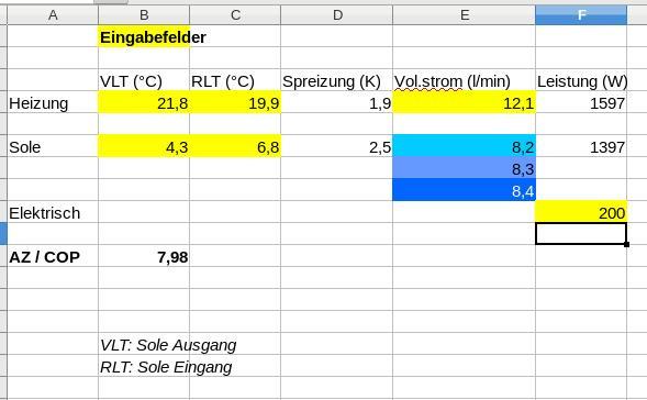

Becker schrieb: Kannst du bitte so wie ich die el. Leistung inkl. allem nehmen?
Wie gesagt... das wären 200 Watt. Ich habe das aber absichtlich nicht gemacht, weil dann ja die Berechnung des Durchflusses im Solekreis nicht mehr stimmt - der Fehler wären in meinem Fall ja an die 12,5%. Wobei man natürlich auch drüber philosophieren könnte, wohin die Wärme von Pumpen und Steuerung geht. Die Steuerung braucht ja nur wenige Watt, mit denen sie den Keller heizt und die Wärme der Pumpen dürfte zum großen Teil dem Heiz- und Solekreis zugute kommen und somit doch der Raumheizung. Von daher ist es vielleicht doch richtig, sie hier zu addieren, weil die damit erzeugte Wärme nicht von der Quelle kommt.
Neues Bild (175W Kompressor, 25 W Steuerung + Pumpen):
2018/20181106534457.jpg
Ist der gleiche Arbeitspunkt von vorhin, der Uplink lässt mich gerade nicht rein für einen neuen. Laut Smartmeter läuft die Nibe aber immer noch mit 20 Hz, das sieht man ja gut am Stromverbrauch, zumal der Arbeitspunkt sehr konstant ist.
Dürfte aber mit einem bewohnten Haus nicht vergleichbar sein. Ziel ist es, den Boden nicht zu kalt werden zu lassen und eine halbwegs annehmbare Temperatur zu halten. Momentan sind das 18,8 C, wobei noch sämtliche Innentüren und vor allem die Klimatüren zum ungeheizten Keller fehlen, ebenso sind die Haustüren noch nicht drin (OSB-Platten + Bautür). Darum auch die extrem niedrigen VL VL [Vorlauf]-Temperaturen (Heizkurve 1, Offset 0). Ausgelegt ist die Heizung vom gleichen Planer wie deins emoji - allerdings nicht ganz so niedrig wie bei dir, sondern auf 29/25.
Becker schrieb: Wird die el. Leistung so wie bei meinem Zähler auf 0,01kW genau angezeigt ?
Nein, sogar noch besser. Die beiden Zähler zeigen in diesem Leistungsbereich auf das Watt genau an - stimmt auch, wie ich mit einigen ohmschen Verbrauchern getestet hatte. Die obigen Messungen sind aber nicht von den beiden Zählern, weil die noch nicht am Modbus hängen und darum nicht fernauslesbar sind (Haus ist noch unbewohnt). Statt dessen kann ich das Smartmeter des Wechselrichters (Fronius) fernabfragen. Das zeigt über Modbus TCP die Leistungen der drei Phasen ebenfalls wattgenau an. Da zum Ablesezeitpunkt kein Solarstrom produziert wurde und ich den Ruheverbrauch der Baustelle auf allen drei Phasen kenne, kann ich damit über den Verbrauch von P1 (Steuerung) und P2 (Verdichter) ausrechnen, was die Heizung braucht. Der Fehler dürfte dabei unter 3W liegen, da die Grundverbraucher (WR, Friwa im Ruhemodus, KNX-Netzteil, Netzteil für den RPi) bei leerem Haus nachts sehr konstant verbrauchen.
Becker schrieb: AZ ohne Pumpen/Steuerung ist für mich keine AZ.
Sehe ich genauso (darum gibt es auch die beiden Modbuszähler), ich rechne aber aus obigem Grund immer beides aus.
Viele Grüße,
Jan
