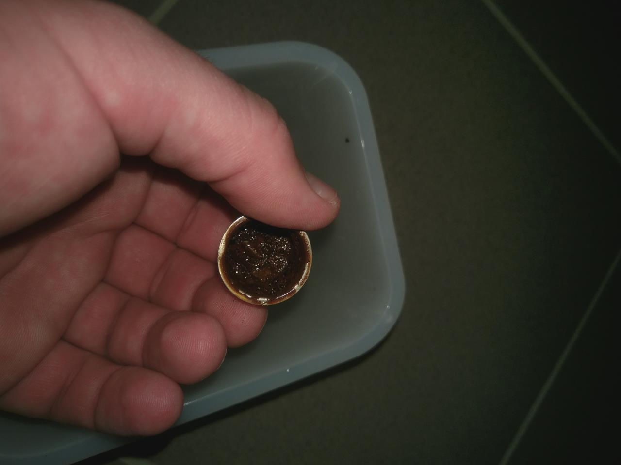

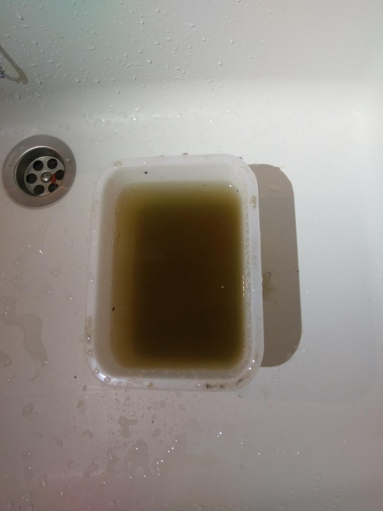

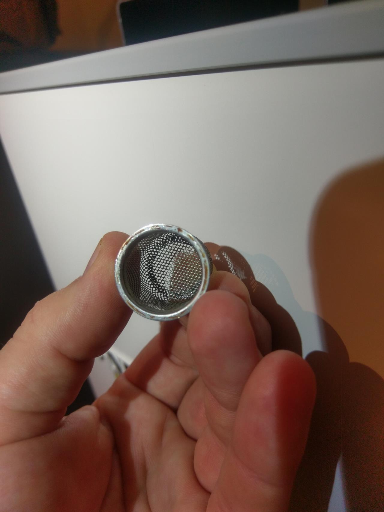

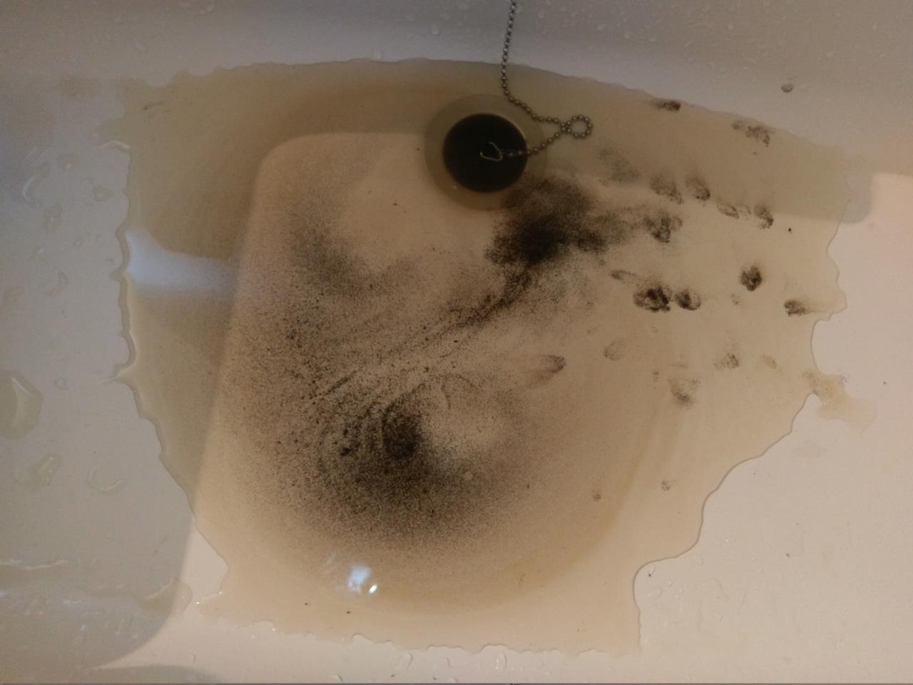

Gestern habe ich mir mal den Filter im Solekreis zur Brust genommen. Die Drehzahl der WQ-Pumpe kam mir etwas verdächtig vor. Noch nicht dramatisch, aber z.B. 8% bei 20 Hz. Das hat mich erwartet: emoji
2018/20181031184895.jpg
2018/20181031385264.jpg
2018/20181031489761.jpg
2018/20181031991090.jpg
Gereinigt wurde der Filter erst ein mal nach einem kurzen Testlauf bei der Inbetriebnahme. Es dauert anscheinend eine Weile bis alle Verunreinigungen einmal durch die Solekreise gespült werden. Resultat: bei 20 Hz wieder 1% oder aktuell 33 Hz und 17% emoji

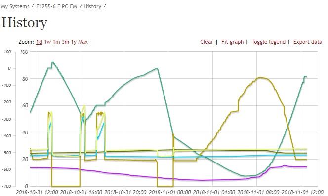

1.11.2018  (#130)
2018/20181101129278.jpg

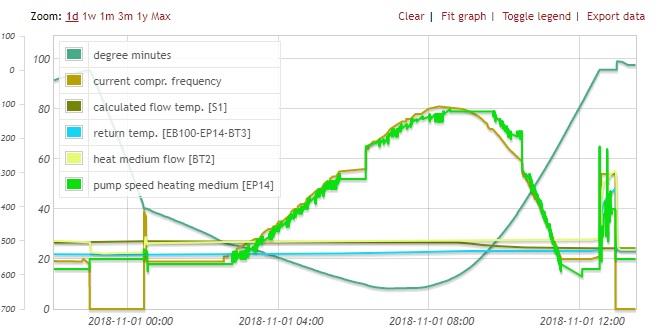

Hi,
was denkt ihr, kann ich das Hochtakten (bis auf 90Hz) ohne Sperrbereich reduzieren? Meine Gradminuten "Unterschwingen" schon sehr.
Aktuell ist Verdichterstart -400 GM eingestellt.
Viele Grüße
Maik
1.11.2018  (#131)
hallo Maik, läuft die wt-pumpe bei dir auf auto?
da schwingts ... emoji
  •  SMiak
1.11.2018  (#132)

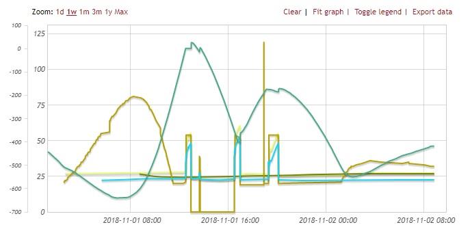

2018/20181101394497.jpg
ja, ich hatte ihr nochmal eine Chance gegeben... quasi in der Annahme, dass bei höherem Bedarf es funktioniert.
1.11.2018  (#133)
versuchs wieder nach dem herbstupdate. da soll was zu dem thema kommen...
wäre normal schon heraußen, aber zur zeit blockiert wohl die neue viele kapazitäten...
  •  SMiak
1.11.2018  (#134)
ok, danke für die Info

2.11.2018  (#135)
2018/2018110227928.jpg
30% WT und schon schwingt es sich nicht mehr auf. Sehr schön!
- links auto-Modus und rechts mit festem Wert WT
2.11.2018  (#136)
emoji
jetzt hast den aperiodischen grenzfall ... emoji

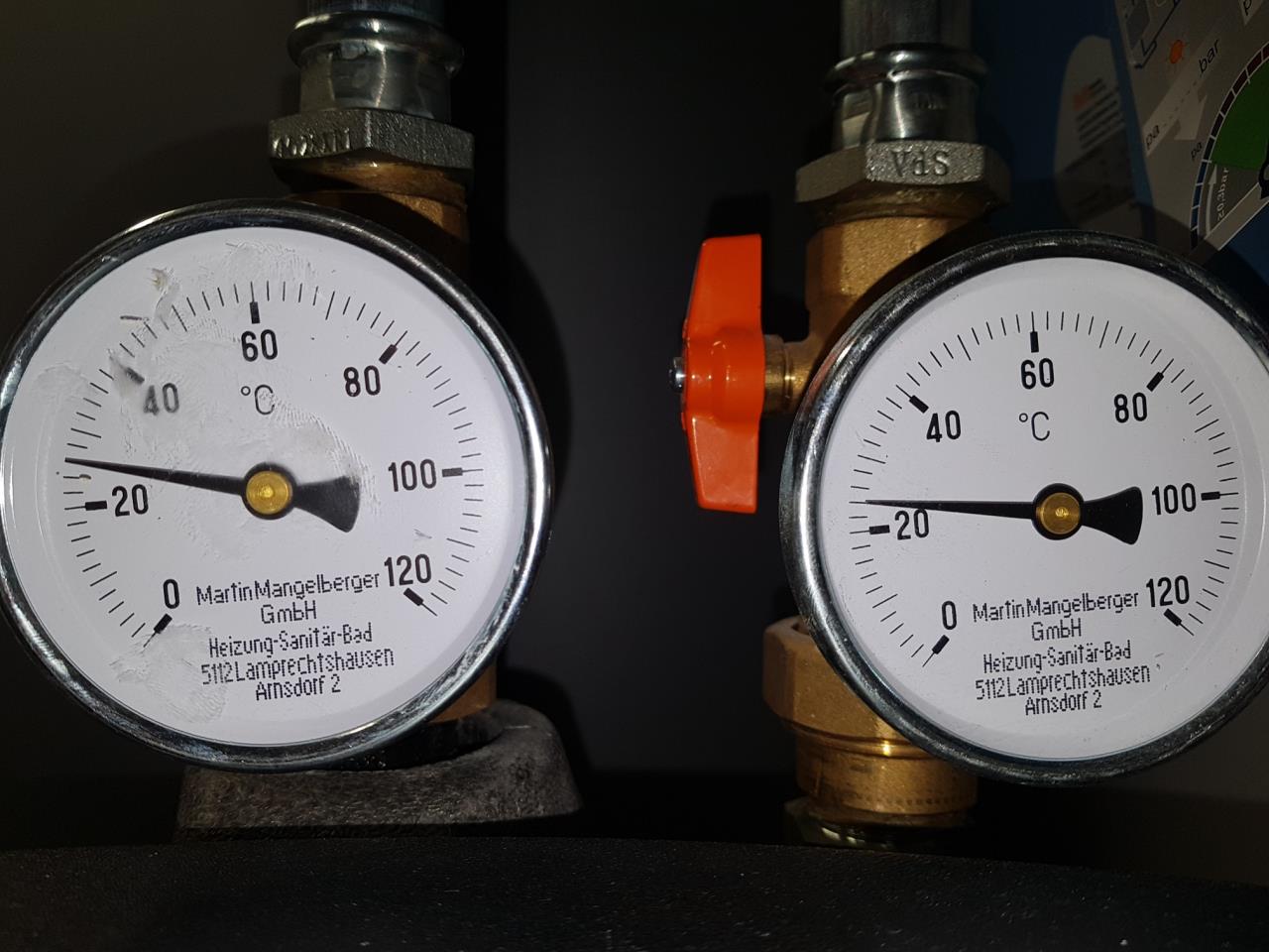

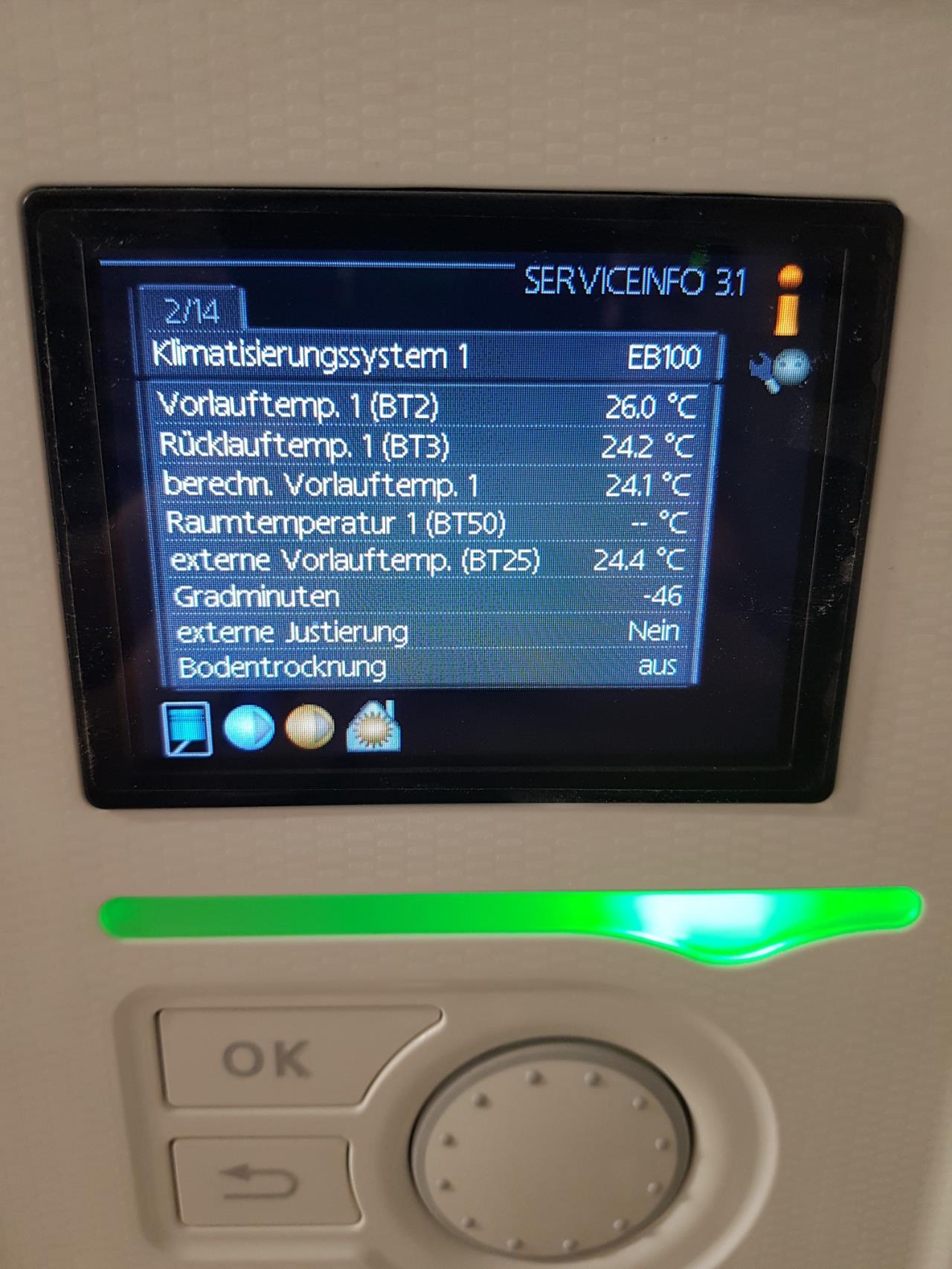

4.11.2018  (#141)
also, ich bin jetzt bei der Pumpengeschwindigkeit WT von den 50% runter auf 45%. hab die letzten tage brav regelmäßig abgelesen und bin jetzt bei vl/rl primär auf sekundär völlig ident!! emoji
außer am 4.11.:
primär:                 sekundär:
vl 26,2                   26,0
rl 24,3                   24,1
aber ich denke, dass ich da zu schnell im heizzyklus abgelesen habe?
so könnt ich die einstellungen bzgl. volumenstrom belassen oder?
Pedaaa schrieb: Wobei ich alles mit den gleichen Sensortypen messen würde, sonst gibt's evtl. erst einen Fehler.
primär:
2018/20181104556030.jpg
sekundär:
2018/2018110493108.jpg
leider sind meine gegebenheit so, dass ich anhand zwei verschiedener typen ablesen muss...
dyarne schrieb: deine 16l/min sind 1000l/h, das gibt bei 5K spreizung 6kw
nur hab ich die 5k spreizung nicht, sondern nur ca. 2k... ist das ein problem? oder einfach weil ich noch nicht mehr heizen muss?
