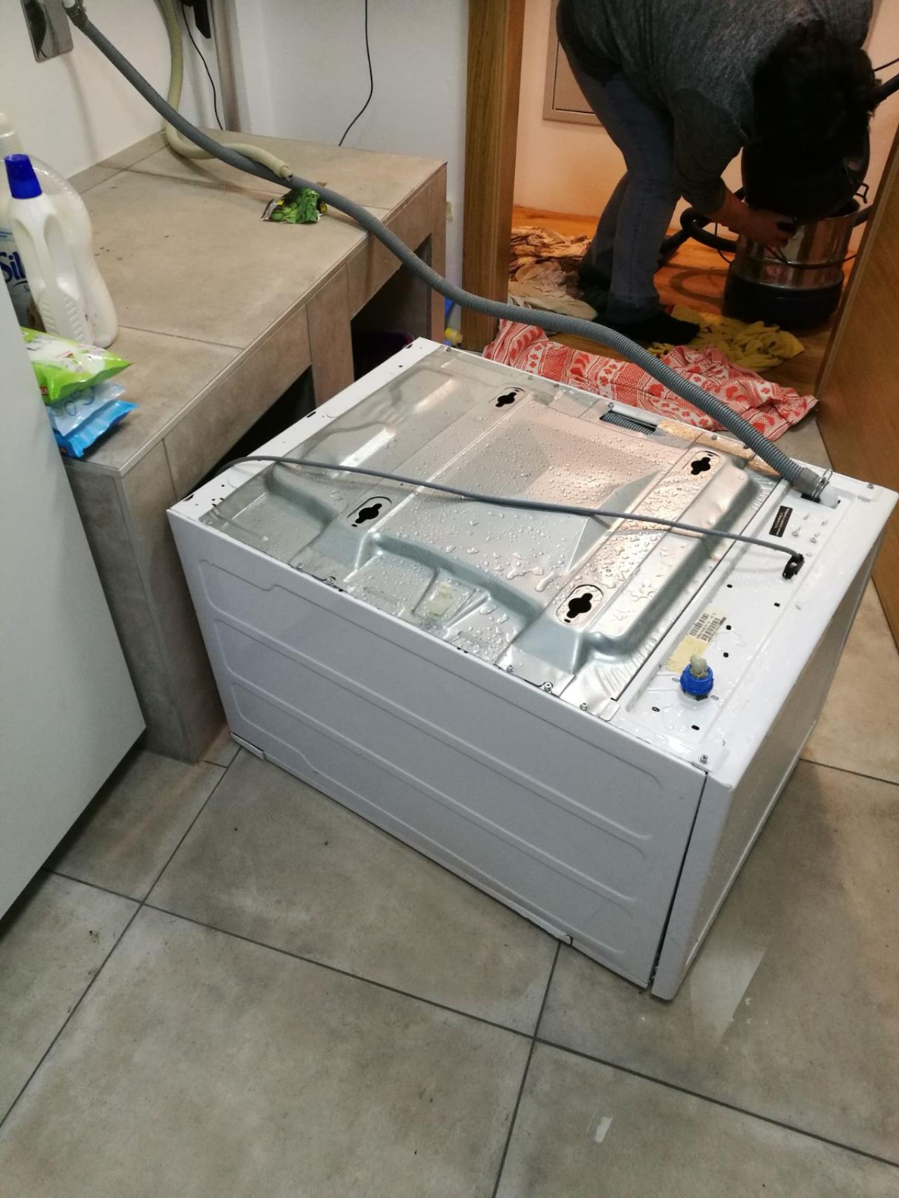

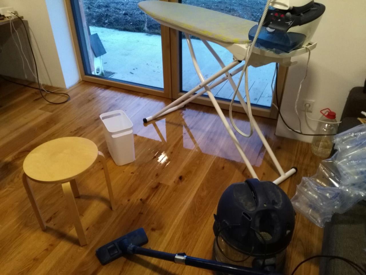

Aus gegebenen Anlass möchte ich allen Usern die das lesen dringend empfehlen eine Absturzsicherung an eurem Waschmaschinensockel anzubringen.
Unsere WAMA hat gestern gemeint sie geht beim Schleudern auf Wanderschaft... Leider war für ihren Weg der Sockel zu klein und blöderweise niemand zu Hause der sie hätte aufhalten können...
Auf diese blöde Idee kam sie überhaupt noch nie in den 6 Jahren die wir sie jetzt haben.
Das schlimmste ist dass offensichlich das Wassersicherheitsventildingens nicht funktioniert hat... Jetzt ist über eine Stunde Wasser im HWR herum gespritzt... emoji
Naja jetzt haben wir einen Feuchte-Härtetest für unseren Parkett hinter uns. Leider hat er den nicht bestanden... emoji

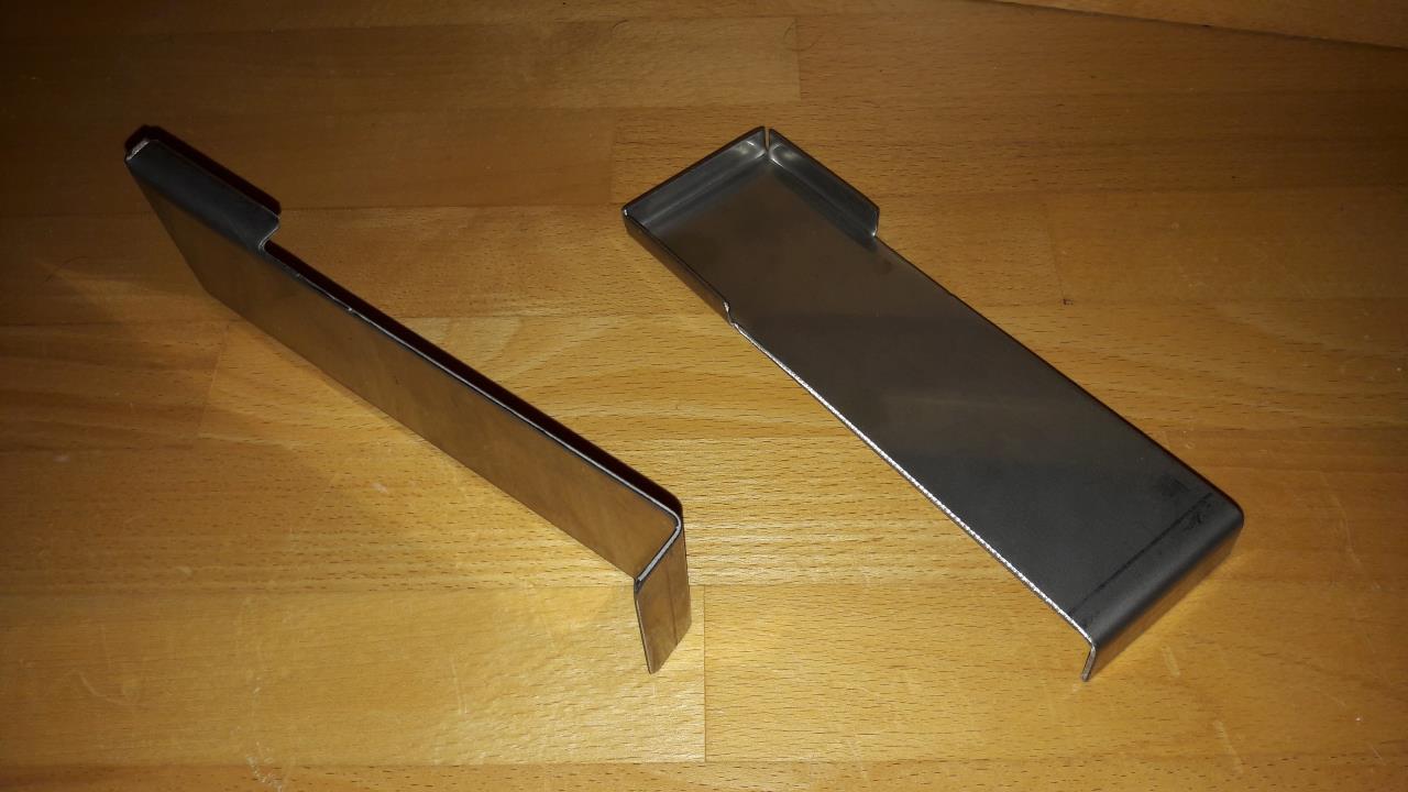

Meine Schwiegereltern hatten vor 2 Jahren das gleiche Thema - "glücklicherweise" im Keller.
2018/20180308268973.jpg
Seitdem ist die WAMA mit selbstgebauten Anschlägen fixiert. Da müssen lediglich die hinteren Sockel reingestellt und am Kastl eingehängt werden. Wir haben uns gleich für unseren Neubau ebenfalls welche angefertigt.

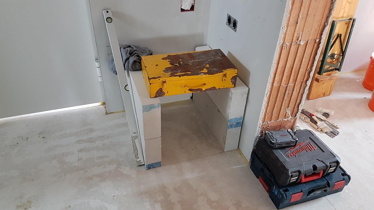

MissT schrieb: Dass sich die WaMa plötzlich auf Wanderschaft macht beim Schleudern, kann übrigens daran liegen, dass Wäschestücke mit sehr unterschiedlichem Gewicht in der Ladung sind;
Selbst unsere CANDY Waschmaschine erkennt das und versucht die Unwucht auszugleichen. Wenn nur EIN Wäschestück in der Waschmaschine gewaschen wird funktioniert das natürlich nicht und sie schleudert dann auch nicht - was ja Sinn macht!
Wir hatten eigentlich nie Probleme mit einer wandernden Waschmaschine, aber danke für den Tipp, bin gerade dabei das Podest für die Waschmaschine zu planen...
Weil wir gleich dabei sind: Habt ihr das Podest von der Wand entkoppelt? Würde Sinn machen nehm ich an ;)

Wie es auf den Fotos ausschaut habt ihr glück gehabt das es die Amatur nicht aus der Wand gerissen hat.
Hat sich die WaMa beim Sturz ausgesteckt? Ohne Strom sollte das Sicherheitsventil schließen. Sollte.
