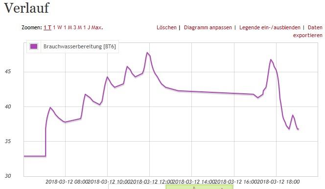

  •  Lindenwirzt
8.3.2018  (#10)
2018/20180308717554.png
Hier noch ein Bild vom Verlauf Brauchwasser, bin da etwas irritiert weil hier viele von 1-2 Heizvorgängen am Tag sprechen, das sind ja wesentlich mehr bei mir. Scheint mir als Laie jetzt aber nicht unlogisch was hier passiert.
9.3.2018  (#11)
servus!
oha, da hats was.
fast 13 ww-takte am tag, das sollten nur 2 sein...
hast du was umgestellt am ww-modus?
zirkulation?
@RGK,
für 30 cm überdeckung am warmen ende und grünes rohr das an einer stelle rausschaut sind 0/-3 geradezu sensationell. das warme ende war bei dir sicher thermisch wie abgezwickt und hat (fast) nichts mehr geliefert. du bist großteils mit der ersten kollektorhälfte gefahren...
magst heute nach wels zum stammtisch kommen?

11.3.2018  (#13)
hallo michael,
genau.
wie besprochen war die ww-hysterese mit 3K viel zu niedrig.
durchs einschichten nach abschluß der ladung - das heiße wasser setzt sich ganz nach oben, fällt der ww-sensor typisch um 2K nach unten. du hattest dann nur mehr 1K reserve bis zum neustart.
daher die vielen ww-starts.
bin schon gespannt auf deine neuen kurven...

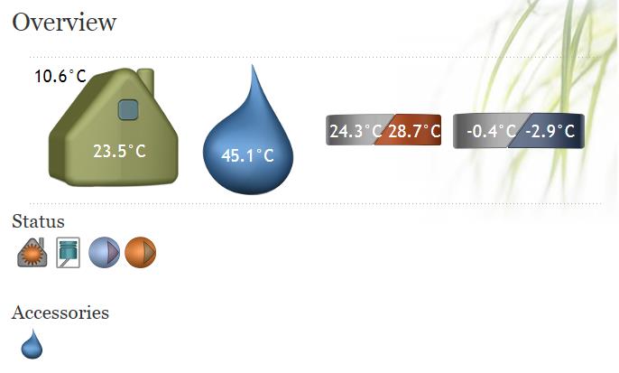

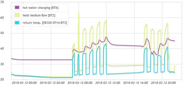

Naja, wohl zu früh gefreut.
So schaut der heutige Tag von 08:00 - 18:00 Uhr aus:
Zur Erinnerung:
Brauchwasser: (habs um 1K nach unten geschoben)
Min 41°C
Max 47°C
Spreizung beim Laden ziemlich genau 15K
2018/20180312539710.jpg
5 Takte von 08:00 -12:00 Uhr hat die Pumpe gebraucht um den Speicher vollzubekommen. Kurz vor 18:00 Uhr dann der nächste Takt und Aufladung auf 47°C. Zu dieser Zeit wurde die Kleine gebadet. Das heißt in die Wanne kamen vielleicht 15cm Warmwasser gemessen mit Babythermometer nicht heisser als 37°C. Das hat gereicht um den Speicher von 46,8°C auf 36,8°C abzukühlen?! Danach wieder ein WW WW [Warmwasser] Takt der zwar wieder korrekt mit 15K Spreizung geladen hat, den Speicher in dieser Zeit aber genau von 36,8°C auf 38,8°C laden konnte.
@Arne, Brink, etc.
Was meint ihr, ist das ein normales Verhalten?
@Arne: Anderes Thema. Raumheizung. Ich habe jetzt die von dir angepeilten 9l Volumenstrom (bei WT Pumpe 50%) Momentan ist die Spreizung bei 5K, passt das? (RL 24,6°C, VL 29,7°C) Zur Info noch: Wenn ich mir die Schwimmer im Heizverteiler anschaue sind die zwischen einem Drittel und 0,5l.

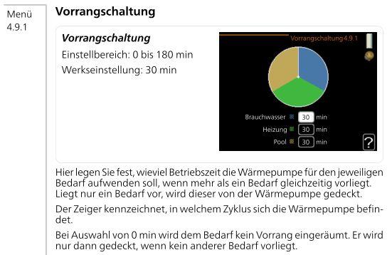

12.3.2018  (#17)
du hast vorrangschaltung heizung :: ww eingestellt. (defaultmäßig sind 30:30 minuten eingestellt)
du kannst heizung auf 0 min stellen, dann wird ww solange gemacht, bis es fertig ist. (habe ich so)

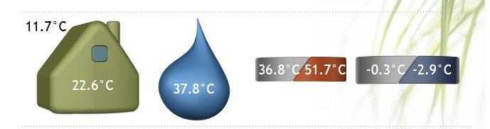

Lindenwirzt schrieb: Das heißt in die Wanne kamen vielleicht 15cm Warmwasser gemessen mit Babythermometer nicht heisser als 37°C.
ist zwar für baby ok. kommt mir aber wenig vor, angesichts der hohen ladespreizung von 15K und weit über 40° unten. habt ihr den hahn voll auf warm gedreht gehabt. habt ihr das anfänglich kalte wasser aus der leitung belassen und mit warmen gemischt?
Lindenwirzt schrieb: Das hat gereicht um den Speicher von 46,8°C auf 36,8°C abzukühlen?!
nein, nicht den speicher, sondern das wasser um den fühler herum.
wenn der fühler unten im speicher sitzt und 5-10° kaltes wasser beigemischt wird, geht die temperatur im unteren bereich recht flott runter.
oben, die zapftemp, sollte aber relativ stabil und hoch sein. oben staut sich sozusagen die hitze.

  •  Lindenwirzt
12.3.2018  (#19)
Erstmal Danke wieder mal.
Die 30:30 sind bei mir noch eingestellt, das stimmt, denke es macht Sinn so zu verfahren wie du und auf einmal voll aufzuheizen.
Da habe ich mich falsch ausgedrückt, das Wasser würde schon heisser daherkommen, es wurde bewusst so gemischt das die 37Grad aus dem Hahn kommen für unsere Kleine. Es wär natürlich wesentlich mehr gegangen.
Ok, das verstehe ich jetzt auch. Dadurch dass der Fühler relativ weit unten platziert ist und demnach bereits nach kurzer Entnahme einen stark reduzierten Wert anzeigt, wird halt aber auch der WW WW [Warmwasser] Heizvorgang wieder relativ schnell angetriggert. Also 1-2K fällt die Temperatur ja schon mal nach Ende des Heizvorgangs, dann kühlt der Teil wo der Fühler ist verhältnismäßig stark ab bei Entnahme. Mhmm. Wie schafft ihr es dann mit 1-2 Takten auszukommen?

12.3.2018  (#21)
hallo michael,
das sind bei dir auch nur 2 takte pro tag, das ist perfekt.
die wp schaltet bloß während des taktes alle 30 min zwischen ww-laden und heizen hin- u her. das kannst du optimieren indem du wie vom professor vorgeschlagen den heizungs-vorrang in der tortengrafik rausnimmst...
-> Heizung -> 0
2018/20180312913605.jpg
dann wird der ww-takt in einem zug durchgefahren.
schaut richtig gut aus bei dir...
