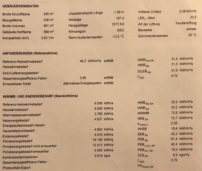

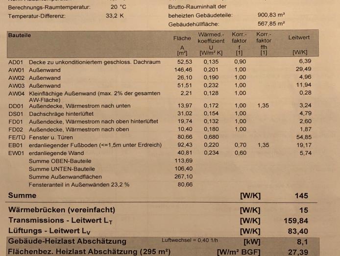

Executer schrieb: Von wo kommen die 9,5kW Heizlast? Damit kann man heute oft schon zwei Häuser heizen, sollte also hinterfragt werden.
Ja leider, das ist uns ja auch ziemlich viel vorgekommen.
Laut Energieausweisberechnung soll das jedoch der Fall sein.
Haben dann mit unserem Planer und einem Baumeister gesprochen, die Aussage war lapidar, mit 50er Ziegel sind wir da schon ziemlich am Ende. Können noch bisschen Dämmung hier und da machen (vllt Fußbodenaufbau bisschen mehr), das war's.

dein EA EA [Energieausweis] zeigt auf 5-6 kw reale heizlast...

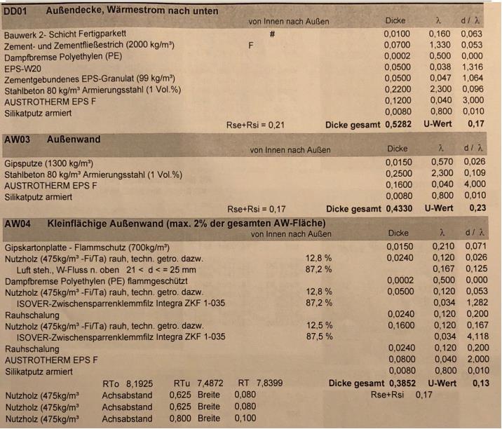

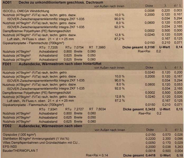

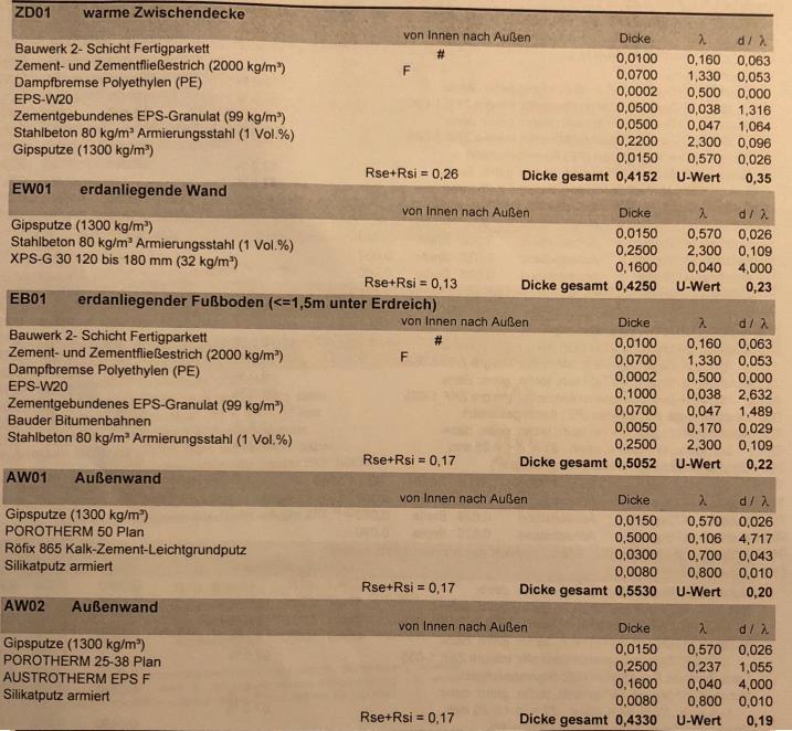

Kannst du uns die Seite mit den Bauteilwerten (U-Werte) posten? Ist das ganze ein Bungalow oder Stockhaus? Mittlerer U-Wert ist viel zu hoch.
Ich hab auch mit 50er gebaut (185qm) und mittlerer U-Wert 0,21, KWL, und meine Praxisheizlast liegt bei Normtemperatur irgendwo bei ~4,5kW, im Durchschnittswinter dümpel ich bei 2-3kW Heizlast herum.

Pedaaa schrieb: Schau mal nach was unter "Ptot" für ein Wert steht...
"Ptot" habe ich leider nirgends gefunden im EA EA [Energieausweis].

dyarne schrieb: dein EA EA [Energieausweis] zeigt auf 5-6 kw reale heizlast...
Danke sehr, da wir mit der Materie nicht allzu gut vertraut sind, haben wir auf das "Lesen" durch eigentliche Experten vertraut. Habe jetzt im EA EA [Energieausweis] noch folgendes gefunden, das mich auf 8,1 kW Heizlast schließen lässt:
2018/20180209196600.png
Executer schrieb: Kannst du uns die Seite mit den Bauteilwerten (U-Werte) posten? Ist das ganze ein Bungalow oder Stockhaus? Mittlerer U-Wert ist viel zu hoch.
KWL ist kein Thema?
Doch, KWL ist sehr wohl ein Thema, wurde uns dann aber von 2 Baumeistern wegen den lauten Geräuschen, den Bakterien und was weiß ich was sonst noch abgeraten. Wir sind aber immer noch beim Thema KWL KWL [Kontrollierte Wohnraumlüftung] eher pro statt dagegen.
Hier die Bauteil U Werte:
2018/20180209976084.png
2018/20180209250519.png

Vielleicht kann noch einer Stellung zu unseren U-Werten der Bauteile nehmen. Wie @executor schon erwähnt hat, kommt auch uns ein mittlerer U-Wert von 0,28 relativ hoch vor .. aber was weiß der Laie schon
  •  OneRocket
9.2.2018  (#17)
   •  Wand: Nimm einen Porotherm 50 H.i N+F, dann kommst zwei Zehntel runter mit dem U-Wert der Wand
   •  Bodenaufbau: Nimm 16 cm XPS, statt 10 cm, dann kommst um einiges runter. Wir haben 16 cm XPS, Bodenplatte und kommen auf U-Wert 0,16
   •  Decke: Auch hier kannst statt EPS auf was Besseres gehen. Wir haben BauderPIR als Gefälledämmung, gibt's aber auch ohne Gefälle. Bringt dir auch einige Zehntel.
Mit all diesen Maßnahmen (Zusatzkosten würde ich auf ca. 9000 Euro schätzen) kommst dann von mittlerem U-Wert 0,28 auf 0,23. Und sparst Dir rechnerisch - je nach Heizform - pro Jahr ca. 120 Euro Heizkosten. Your Call.
