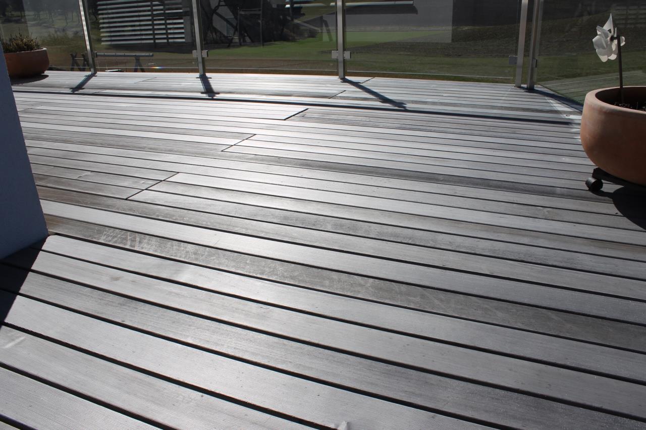

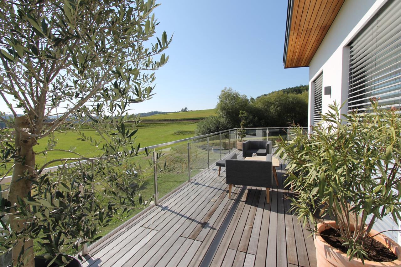

Wir haben auf der einen Terrasse zu Western Red Cedar gegriffen.
Das silbrige grau finde ich fantastisch. Bevor ich mir die Arbeit mit Ölen mache, würde ich vorher zum Stein greifen.

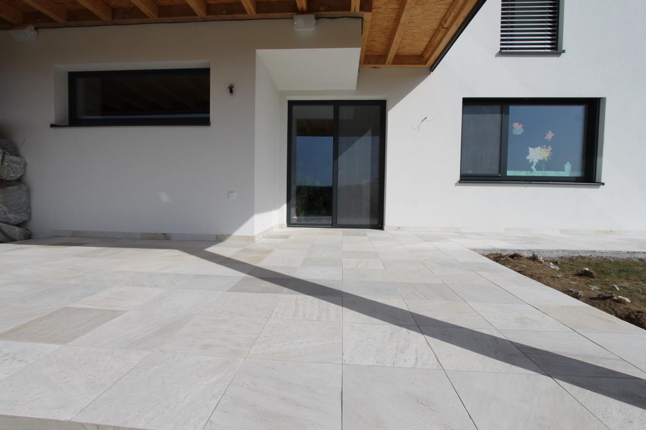

Auf der unteren Terrasse haben wir weißen Quarzit verlegt.
Stein vermittelt das Gefühl von Beständigkeit, sieht immer gleich aus und ist unverwüstlich. Holz gefällt mir dafür einen Tick besser.

Jedes Holz hat Vor- und Nachteile. Bei der Western Red Cedar (kurz: WRC) ist die geringe Dichte (340 kg/m³) definitiv die Schwachstelle. Aber unsere Terrasse ist nicht kommerziell genutzt und wir haben da keine großen Belastungen. Fakt ist aber schon, dass ein schwerer Topf auf Rädern seine Spuren hinterlässt und es einige Zeit dauert bis die wieder verschwinden.
Aber du findest dennoch auf meiner Terrasse keine nennenswerten Gebrauchsspuren (s. auch Fotos oben).

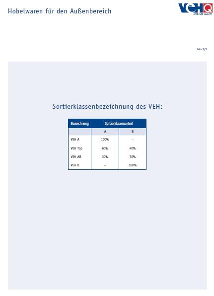

Verwirrt:
Auf einigen Seiten liest man von 3 Qualitätsunterschieden bei zB. Lärche im Außenbereich.
Ich habe für mich mitgenommen, dass es da 3 Stufen gibt (von schlecht - zu Top)
1)VEH AB
2)VEH TOP
3)VEH Rift/Halb Rift
Nun bekomme ich als Antwort, dass ein Holzhandel die derzeit beste Qualitätsstufe anbietet, diese geben sie als VEH TOP an und senden mir beiliegende Info:
2018/20180430185388.jpg
Ja was nun ? Bin verwirrt...
