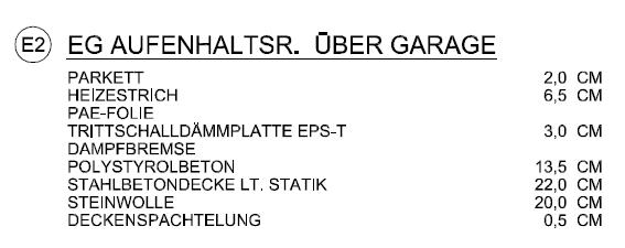

Ich bin am Übelegen, wie man am Besten die Stahlbeton-Decke der Garage (auf der Unterseite) dämmen sollte.
Die unbeheizte Garage unseres Rohbaues befindet sich im Keller und ist in die thermische Hülle des Hauses integriert.
Idee war, dass ich direkt in die Garage fahren kann, das Auto dort abstellen und dann innerhalb des Hauses im Keller nach oben gehen kann.
Im Einreichplan ist es so dargestellt:
2018/20180104853731.png
Der Grund für die Innendämmung ist u.a. dass direkt darüber das Wohnzimmer ist.
Weiter soll die unbeheizte Garage gegenüber den anderen, auch Kellerräume, gedämmt werden. Die anderen Kellerräume haben eine FBH FBH [Fußbodenheizung], die Garage nicht.
Im Einreichplan ist für die Dämmung der Decke 20cm Steinwolle eingetragen. Ich überlege nun, ob es nicht einfacher (besser?) ginge.

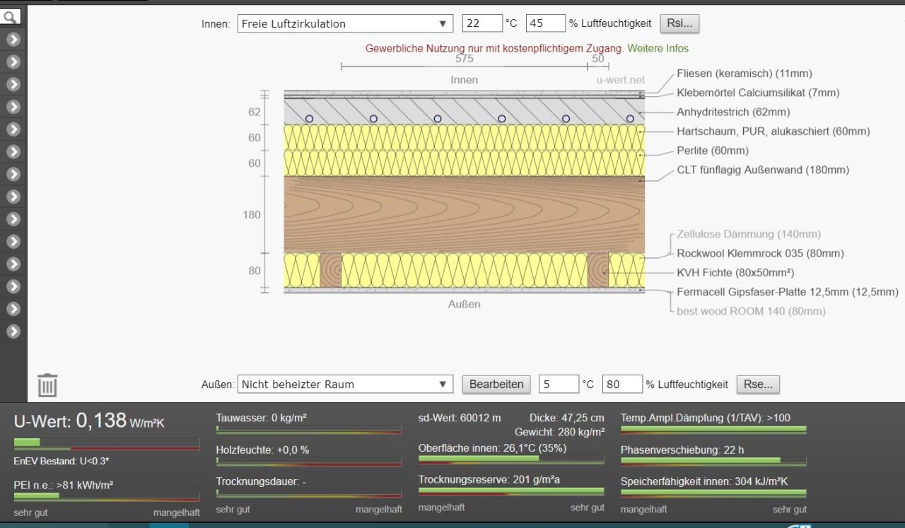

na das ist ja mal ein fetter Aufbau. Hab auch den Wohnraum über der Garage mit 20cm Fußbodenaufbau. Zusätzlich baue ich selbst eine abgehängte Decke. Wegen Brandschutz mit Mineralwolle. Bringt immerhin noch einen U-wert von 0,14. Den finde ich über der Garage auch ausreichend. Außenwände sind bei mir 0,11.

du könntest innen den Polysterolbeton weglassen und dessen Stelle ne Schüttung + Dämmplatten wählen. Dann reichen sicher 10cm Steinwolleplatten von unten.
Welchen u-wert möchtest du denn erreichen?

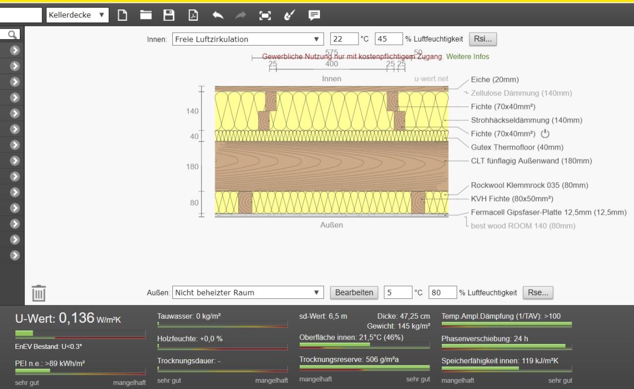

fürs Bad mit FBH FBH [Fußbodenheizung] sieht das dann so aus:
