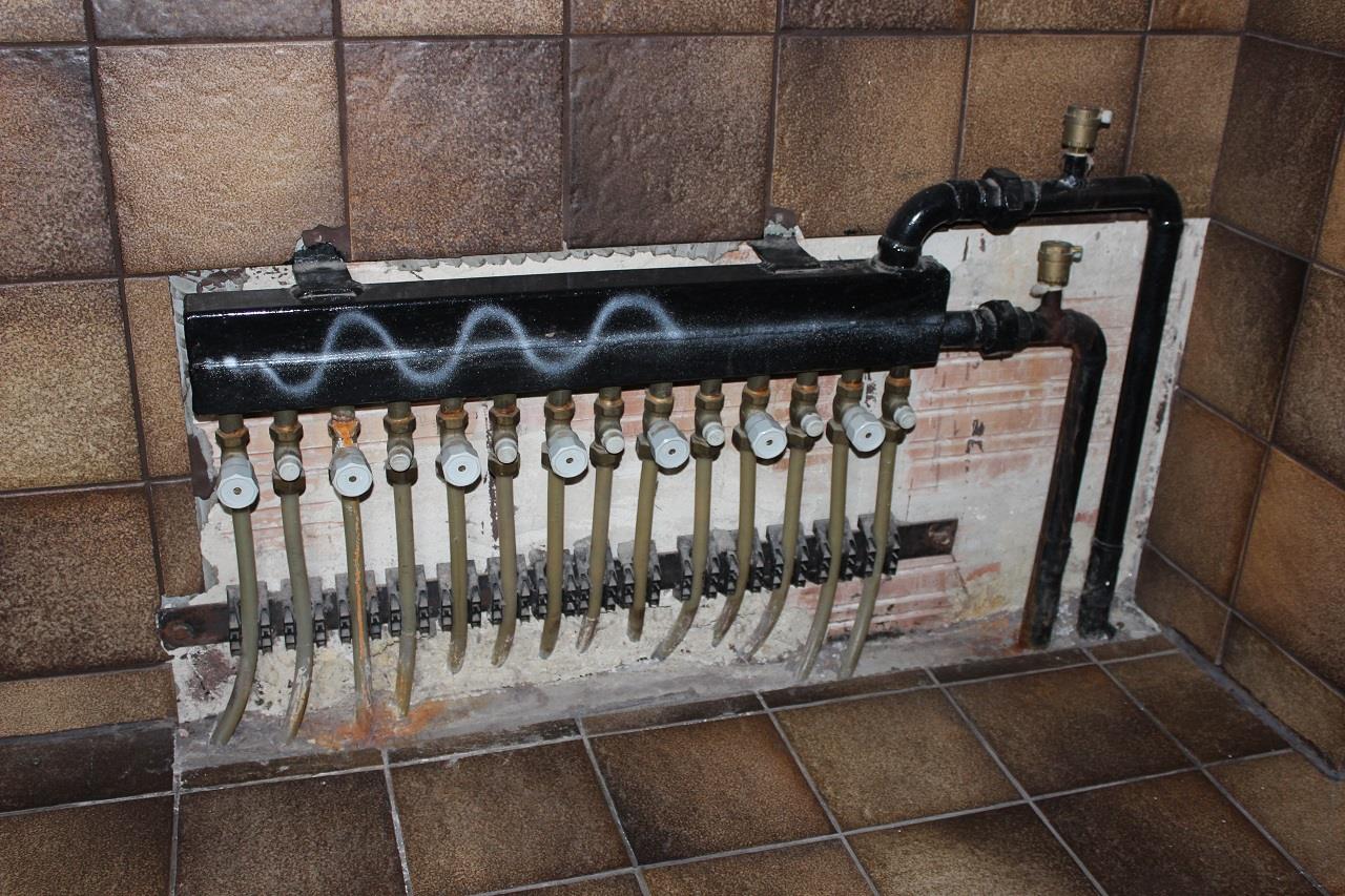

2. Fußbodenheizung
Bereits in jedem Raum befindet sich eine FBH FBH [Fußbodenheizung] mit einer Systemtemperatur von 40° / 30°, doch ohne Regelung. Die Verteilung sieht folgendermaßen aus:
2018/20180104329936.jpg
Dürfte gemäß eines Installateurs bereits recht alt sein. Könnte man hierbei eine rücklaufbasierte Regelung einbauen oder muss ich's in dieser Form belassen? Darf man über dieses Rohrsystem soetwas wie eine "Bank" mit einer seitlichen Klappe bauen, um das System noch betrachten zu können?
Eine weitere Frage: Das gesamte FBH FBH [Fußbodenheizung]-System wird gespült, gereinigt (?) und neu befüllt. Sollte doch reichen oder muss man die gesamte Heizung rausreißen und neu einbauen? Hoffe ich doch nicht emoji Weiß leider auch nicht, welche Rohre verlegt wurden - was wurde in dieser Zeit verwendet?
