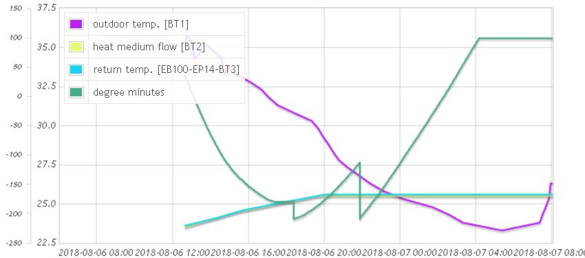

2018/20180807645430.png
da sieht man schön wie die energieintegralregelung funktioniert.
der vl-soll-wert ist 25°
der vl-ist liegt zu beginn bei 23,5°, also werden mit jeder minute 1,5° ins negative gezählt. sieht man an der petrolgrünen gradminutenkurve die richtung -200°min runterzählt. bei -250°min würde die wp anspringen. mittlerweile hat sich der vl-ist aber passiv auf über 25° erwärmt, die gradminuten haben daher einen wendepunkt erreicht und steigen wieder an. nachdem der vl-ist (knapp) über 25° bleibt steigen die gradminuten immer weiter. bei 0°min würde der verdichter abgeschaltet werden, bei 100°min wird gedeckelt.
heute kommt der sprung beim vl-soll auf 30°, dann zählen die °min wieder runter, bei -250°min wird der verdichter das erste mal gestartet...

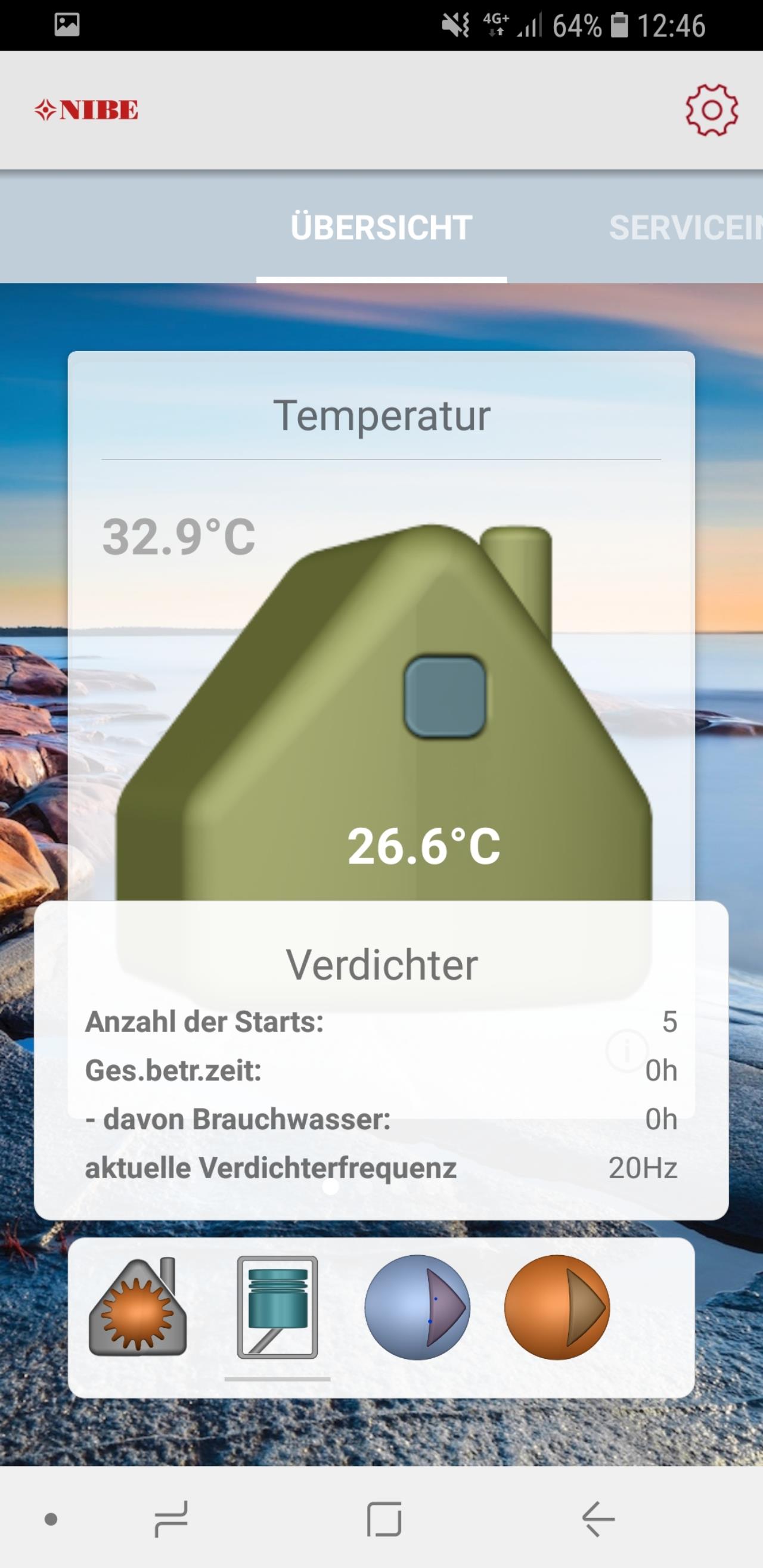

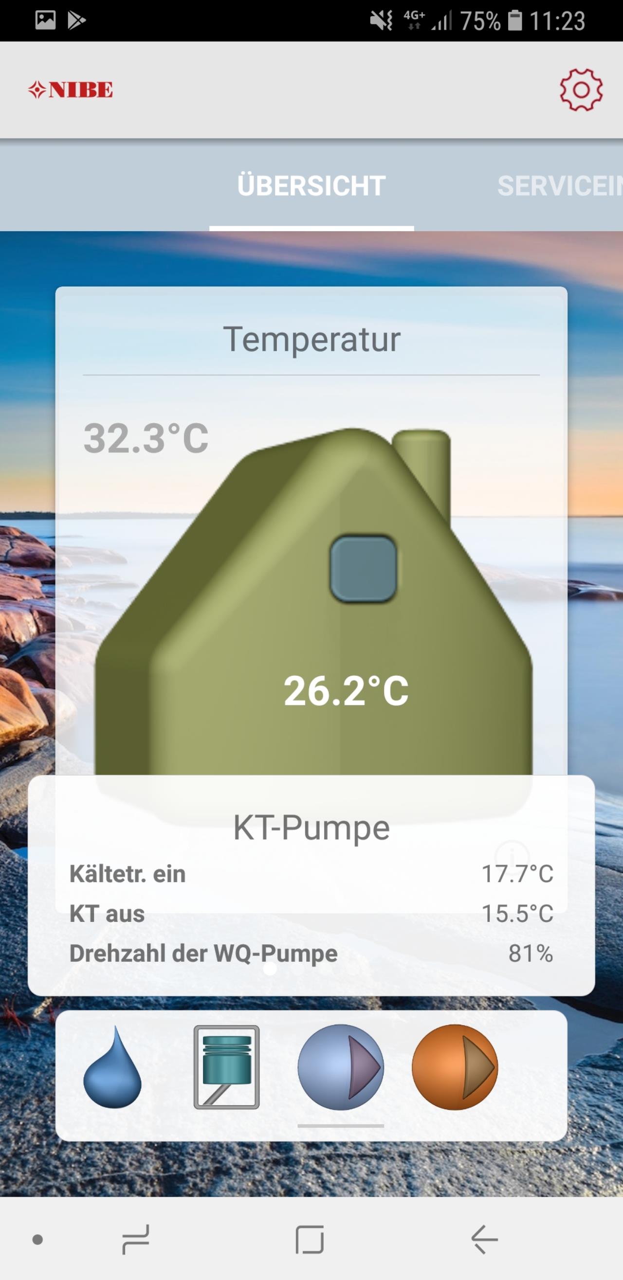

Hab mal einen warmwassertest gemacht. Start sole in 17,7. Nach so einer viertel std 18,7. Anscheinend kommt da wärmere sole vom seichteren nach... bisi spatzi zum kühln sollt sein. Hoff gnua :)

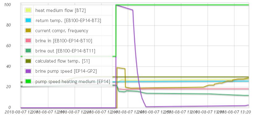

2018/20180807774147.png
hier die umwälzpumpen,
die solepumpe läuft zu beginn ein paar minuten voll, das dient dem entlüften bzw mitreißen von luftpolstern die im solekreis hängen können, dann wird runtermoduliert, hier auf 1%, das entspricht 10w pumpenleistung, die unterste grenze.
soviel zum thema ein RGK RGK [Ringgrabenkollektor] mit 300m kreisen ist viiiel zu lang für wärmepumpen ... emoji
die heizkreisumwälzpumpe läut beim ausheizen automatisch auf 100%, das ist das beste für den estrich, so wird er möglichst gleichmäßig durchwärmt...
